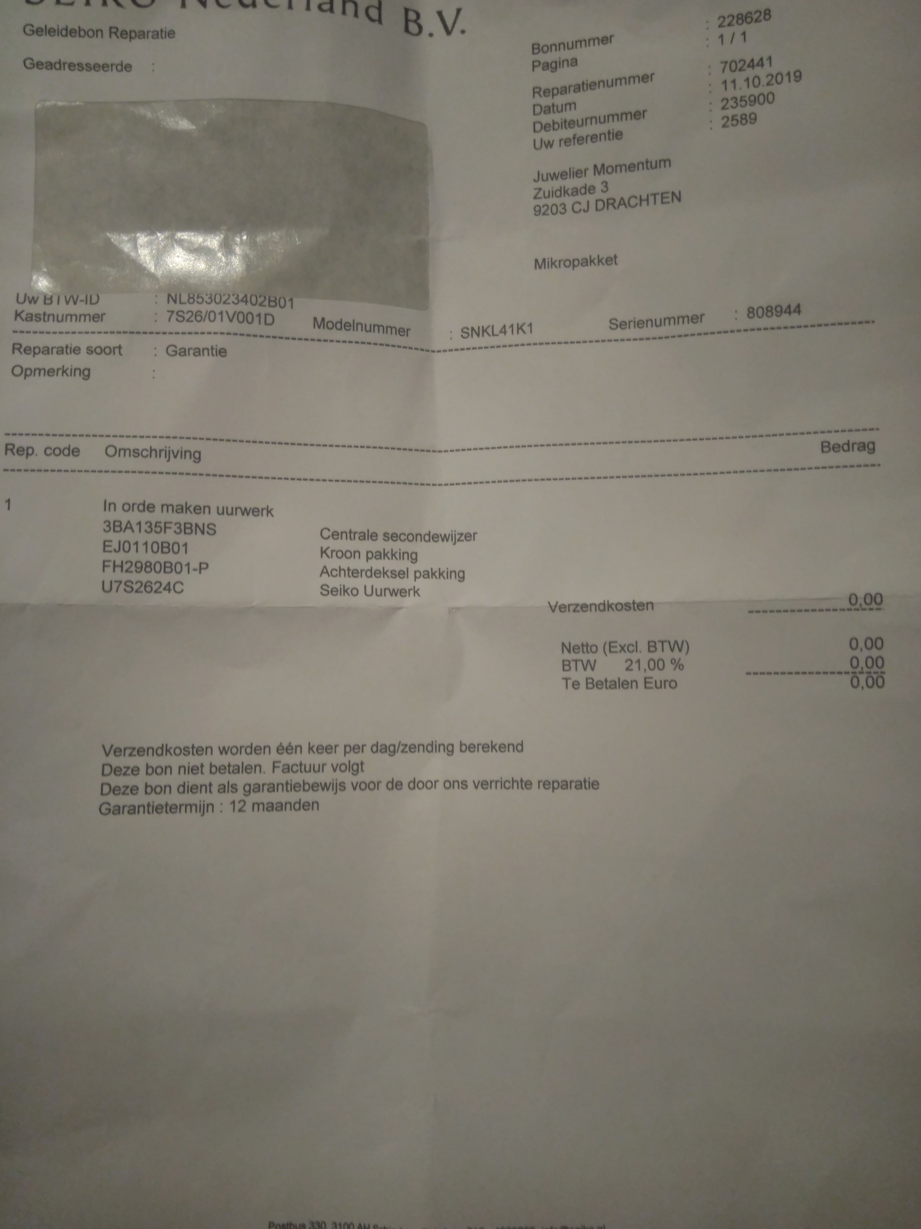

Hierbij nog een foto van de servicebon;

T gekke is dat ie na de servicebeurt nog maar 1 rondje doet dus er is iets veranderd.
