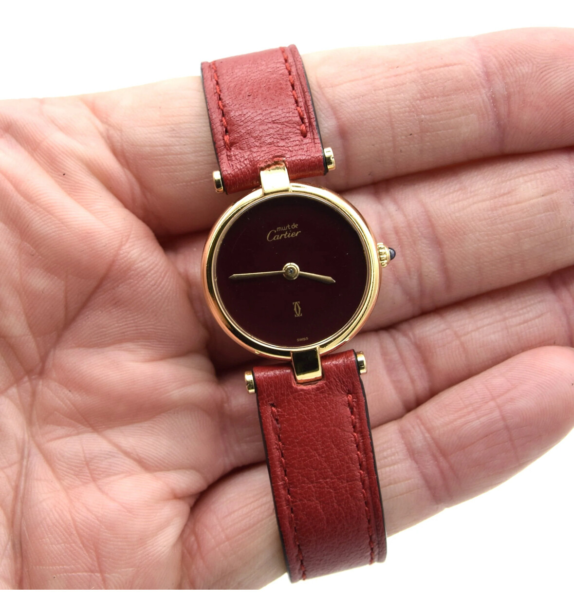

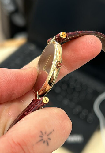

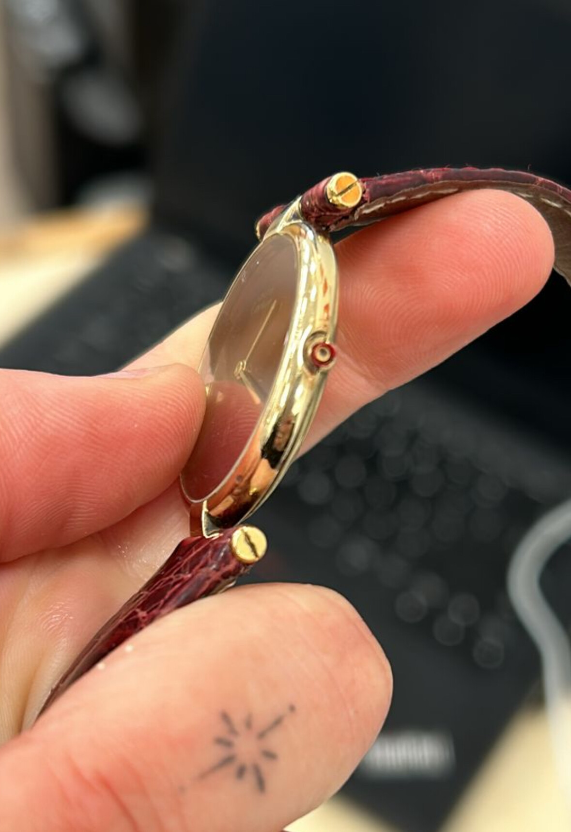

Beste allemaal,
De kroon van de Cartier Vermeil Ronde van mijn vrouw is helaas stuk gegaan, hoe en waar … ze heeft geen idee. Kroon is zoek (hele huis al ondersteboven gehaald maar niks meer gevonden)!
Iemand enig idee waar, wie en of dit fatsoenlijk opgelost kan worden?
Betreft een Cartier Vermeil Ronde 30 millimeter.

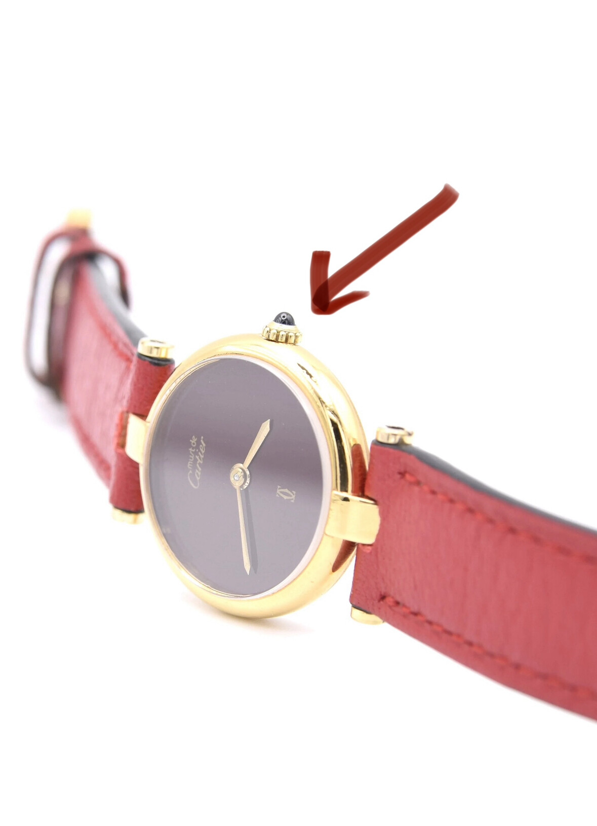

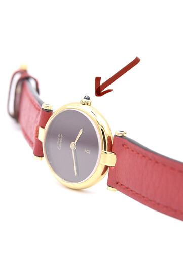

Heb een aantal foto’s bijgevoegd, foto zonder :crown: is die van mijn vrouw!
@horloge24 is volgens mij Cartier gecertificeerd.
Is de kroon afgebroken van de stift, of alleen losgekomen - da’s ook een ding. Via Cartier gaat dit flink geld kosten want die zullen je waarschijnlijk ook een full service aansmeren. Dit soort kronen is, verguld (en uiteraard niet origineel) dan weliswaar, wel te krijgen via bijvoorbeeld CousinsUK.

Het ziet er een geval uit zoals ik op de bank liggen heb nu. De constructie van die stem+kroon is niet veel soeps, en de kroon is hier ook los afgescheurd. Dunne holle schroefdraad, of zo lijkt het toch afgaande op wat er te zien is. De kroon vinden zou waarschijnlijk niet veel geholpen hebben.
