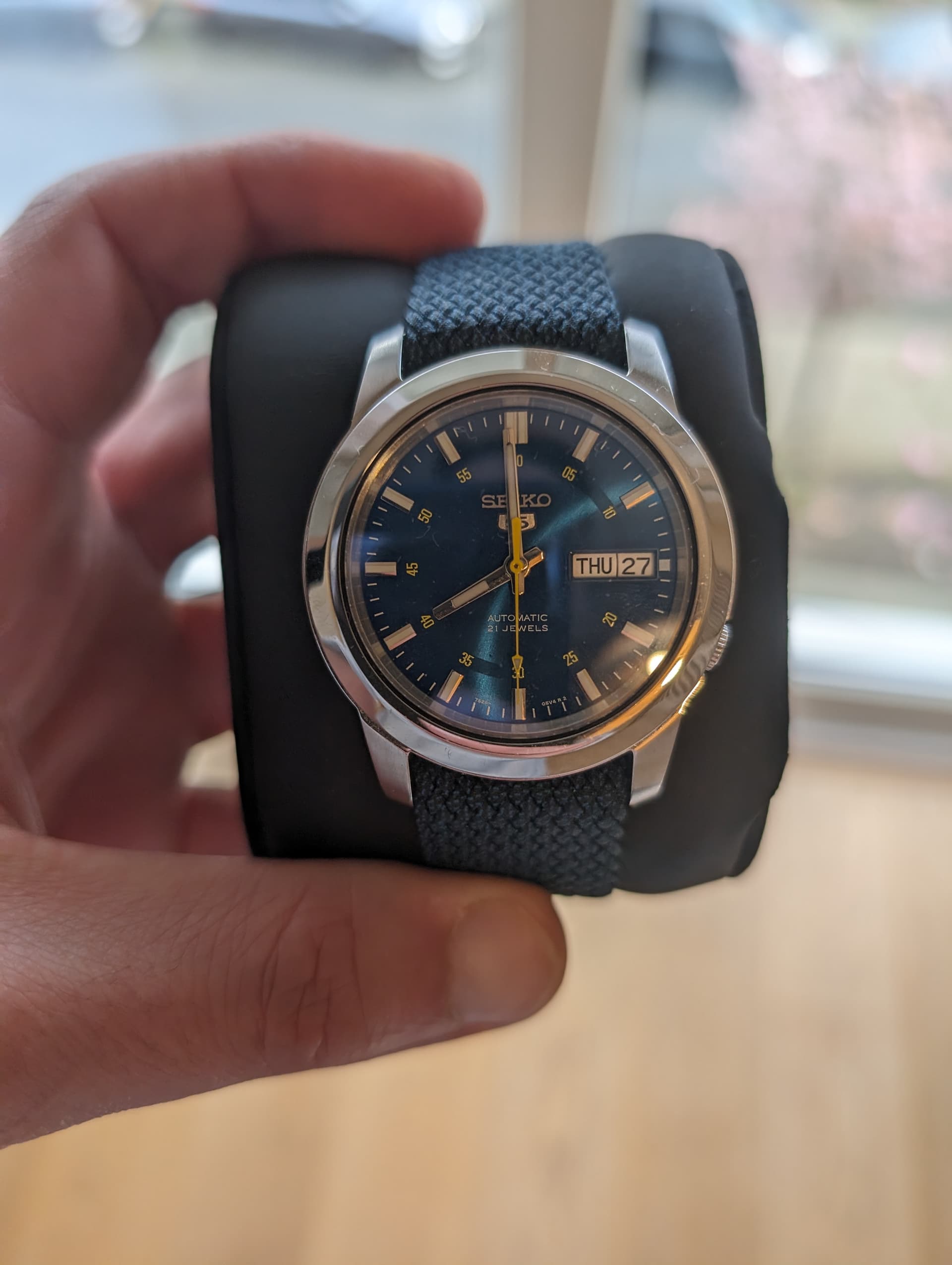

Deze mod is langer dan 4 jaar geleden door mosterwatches.nl in elkaar gezet. Sindsdien eigenlijk nooit netjes gelopen. Heb een jaar(?) Geleden op rikketik de horloge weer aan dezelfde persoon afgegeven. Helaas weer met het zelfde probleem. Ik ga er voor het gemak van uit dat het niet aan hem ligt dat de horloge niet werkt maar omdat ik de horloge zo mooi vind voor in het weekend, wil ik em toch proberen te laten repareren. Wie kan helpen met een adres waar dat kan?
Nieuw uurwerk erin is wat mij betreft ook geen probleem.

Je kan Seiko Nederland vragen voor een nieuw uurwerk.
Vind die NH35 en 36 en de respectivelijke seiko uurwerken echt vreselijk om aan te werken, die mening wordt volgens mij ook door veel horlogemakers gedeeld.
Ik zou hem vervangen voor een seiko uurwerk of NH, maar één die specifiek op de rotor aangeeft made in Japan. Ik heb sterk vermoeden dat er ook mindere kwaliteit vanuit China afkomstig is namelijk.

Ik zou niet via Ali kopen eigenlijk. Leuk zo goedkoop maar als je chinese kloon krijgt ofzo dan zit je met zelfde geouwehoer. Zou zorgen dat je er 1 vind met Japan op de rotor gestanst, die komen uit Japan namelijk. https://calibercorner.com/seiko-caliber-nh36/

Edit: ik zie op je wijzerplaat 7s26 staan weet je zeker dat je niet die er in hebt zitten? Verschil is het met de hand kunnen opwinden en volgens mij zijn ze wel 1 op 1 verwisselbaar.

Gewoon een NH36 van AliExpress erin.
Niks mis mee. Ook niet fake zoals sommigen vermoeden.

NH36a uurwerkje gekocht bij Ali. Zwikje opgestuurd naar @Mipnick en paar dagen later een werkende horloge terug gekregen. Ik kan eindelijk mijn zomerhorloge dragen zoals het ooit bedoeld was. :partying_face:
