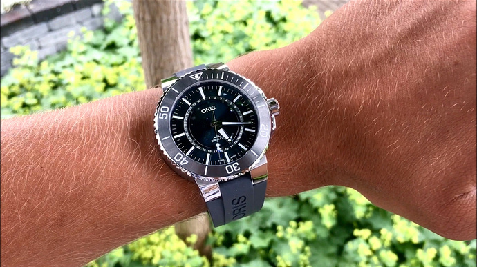

HELP! Mijn Aquis is kapot!
Nou, zo erg is het ook weer niet… :joy:
Maar ik heb bezel problemen. :grimacing:
Gisteravond zat ik zo als gewoonlijk weer met de bezel te spelen en opeens draaide hij niet meer. Ik kan mij niet herinneren of ik iets hoorde, maar hij stopte volledig met draaien. Klote…
Mn aquis is altijd brandschoon gebleven en ook nooit de zee in geweest (nog niet tenminste :wink:) Die avond heb ik hem toch maar even nog extra schoon gemaakt met warm water en zeep. Geen succes verder. Nadat ik met een flosdraad bezig ben geweest, kon ik hem met vier vingers toch weer heel iets draaien. Misschien was het niet heel slim, want ik moest erg veel kracht zetten. Na nog een paar keer bezig te zijn geweest met flosdraad, draait de bezel toch weer redelijk. Soms blijft hij wel hangen op een bepaalde positie. Ook zit er op de twaalf uurs positie een dood punt. Tussen 11 en 1 klikt de bezel niet en kan je hem naar voor en achter bewegen :sweat_smile:
Wat kan dit zijn en waar moet ik zijn om hem te laten repareren?
