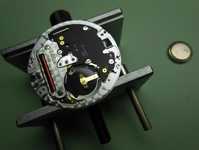

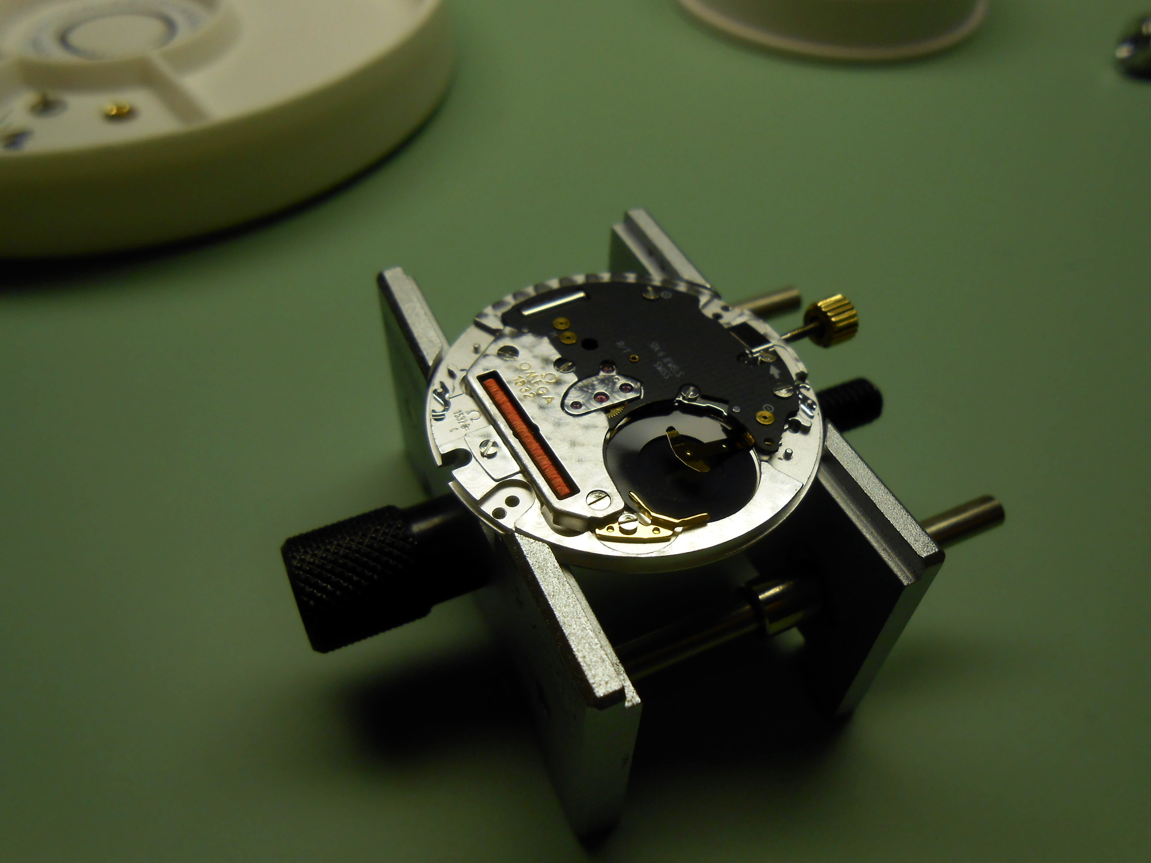

Heb jij al eens een review gemaakt met foto’s en al over een beurtje van een Quartz met alles uit elkaar? Lijkt me wel eens interessant…wat ik heb gezien aan een Quartz is een wit plastic uurwerkje met een batterij erin…niet veel dus😁

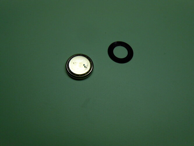

Deze is inmiddels al doorgeflipperd door de toenmalige eigenaar… Een kwarts Constellation. Batterij (natuurlijk weer een Renata - mijd deze als de pest!) had gelekt, zie de groene smurrie. In overleg geheel geserviced voor een mats-prijsje.

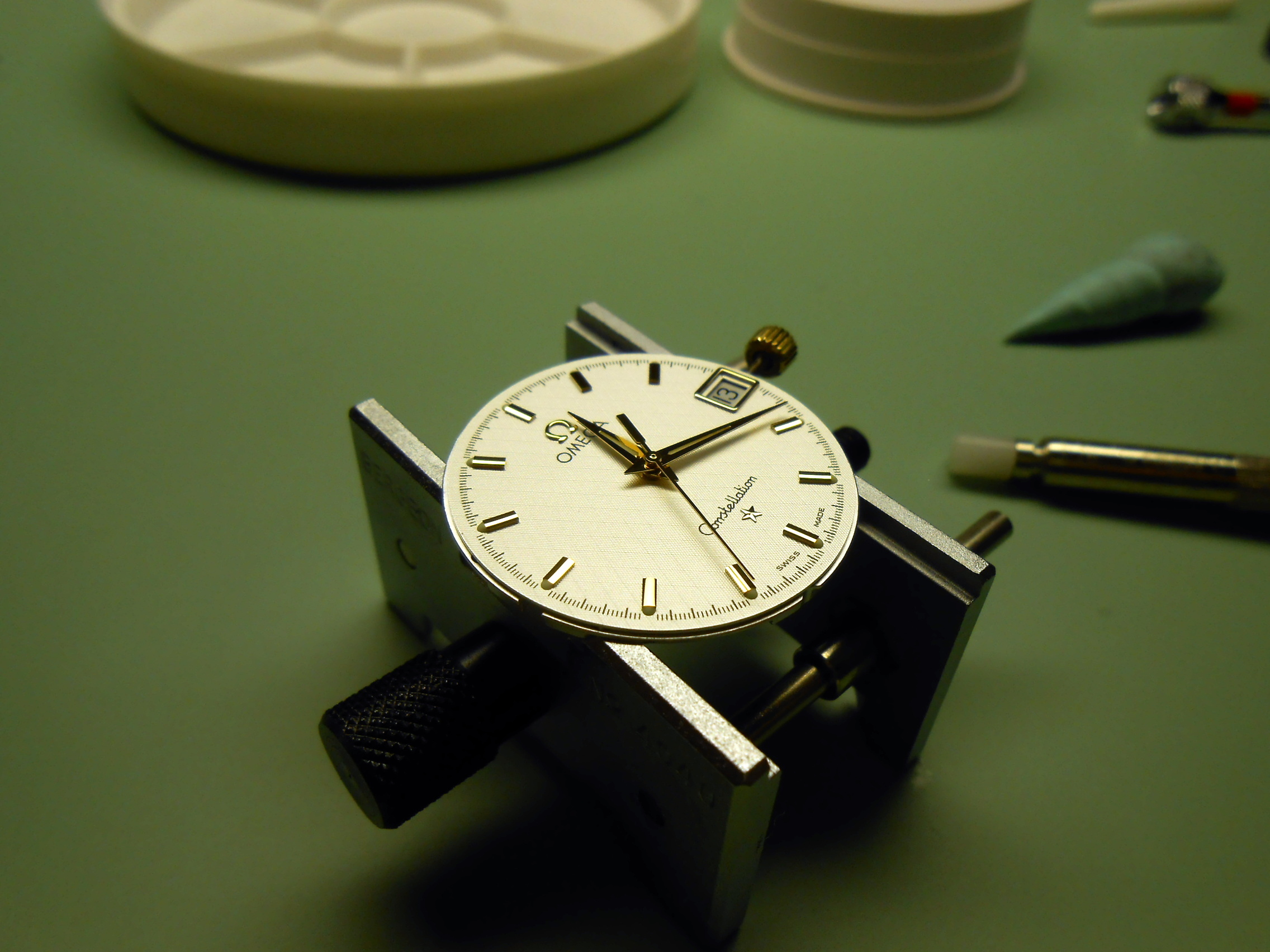

En weer opgebouwd:
Heel plat uurwerkje. Grootste uitdaging is om de secondenwijzer exact op de indexen te krijgen!
Hey…super bedankt🖒…Heb ik ook eens een idee hoe dat er uit ziet😊
