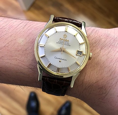

Heb je voor mij een foto ter vergelijking? Want als iets verguld is, kan het toch nooit messcherp zijn?
Zeker wel. Maar je ziet ze minder want goud = zachter. Ze zijn echter even messcherp geboren als de stalen varianten.
Hij lijkt zelfs zo ver gepolijst te zijn dat het staal daar door komt rechts boven.
Ik vind de staat van de kast nog best redelijk. Natuurlijk is hij gepolijst⊠Maar volledig puin is het ook weer niet.
De dial zou ik zelf een groter probleem mee hebben dan de staat van de kast.
Niet elke vintage is NOS. Het horloge is in elk geval niet in collectorsstaat.

Ik zou deze overslaan. De plaat klopt niet en de kast is gaar. Gaat je sowieso teveel kosten voor te weinig.
Zou hem ook niet kopen hoorâŠ

Nee het is geen prachtige kast, en de dial is opgemaakt en daardoor niks waard. Ik hoop maar dat je dit er wel even bij vertelt als je hem gaat verkopen.

Ik denk dat dit exemplaar(van omegaenthusiast) een goed voorbeeld is. De gold capped lugs zijn bij deze 167.005 nog erg scherp.
Ik heb ze even onder elkaar gezet. Ik ga erover ophouden maar ik zie het verschil echt niet. Maar ben dan ook geen kenner.
Ik probeer ook het verschil te vinden, als leek. Het lukt mij maar niet, eigenlijk lukt het me practisch nooit.Ik heb het idee dat iedereen een kapot gepolijst horloge aan mij kan verkopen.
Ik zie heel duidelijk verschillen. Pak beide fotoâs er maar eens bij op volledige resolutie en zoom in op de lugs bij beiden. Er is sowieso een verschil qua dikte, maar ook qua scherpte. De gepolijste facetten moet duidelijk zichtbaar zijn en dus niet min of meer âin elkaar overgaanâ. Dat is één van de dingen die ik bij dit horloge op kan merken.
Inderdaad is het ook een stukje ervaring. Een getraind oog ziet dit soort dingen sneller. Dat leer je vanzelf, hoe langer je met de hobby (en in het speciaal vintage) bezig bent, hoe beter je daarin wordt.
Mijn eerste aanname is inderdaad dat de starter van een topic als dit, interesse heeft om het horloge te kopen. Daarom zal ik altijd liever té volledig zijn dan halve info geven. Maar ook nu kun je er je voordeel mee doen. Bijvoorbeeld door in de advertentie te vermelden wat je hier hebt geleerd. Zo behoed je een koper van een zure miskoop. Qua opbengsten is het jammer voor deze vriendin want de waarde van dit exemplaar is nihil (parts/repair).
