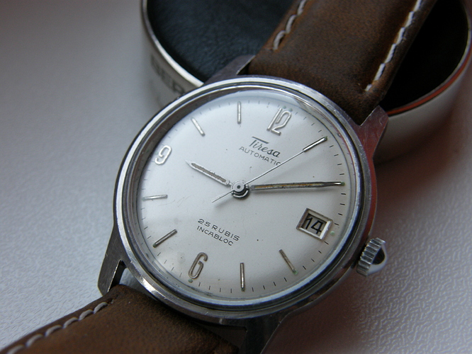

Ik heb een mooie Tiressa binnen gekregen, die moet natuurlijk wel beurtje krijgen.
Met een kastmes krijg ik de kast open, het uurwerk blijft echter in de achterkant van de kast zitten en de opwindas steekt door de kast. Zie foto’s.
Ik heb al HARD aan de kroon getrokken in de hoop dat het een gedeelde as met M/V koppeling is.
Helaas zonder resultaat.
Wie heeft de oplossing.

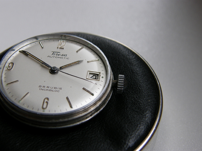

Ik heb inmiddels een metalen ring losgekregen en het uurwerk zit nu los in de deksel.
Maar de as steekt nog door de deksel heen en deze krijg ik niet losgekoppeld.
