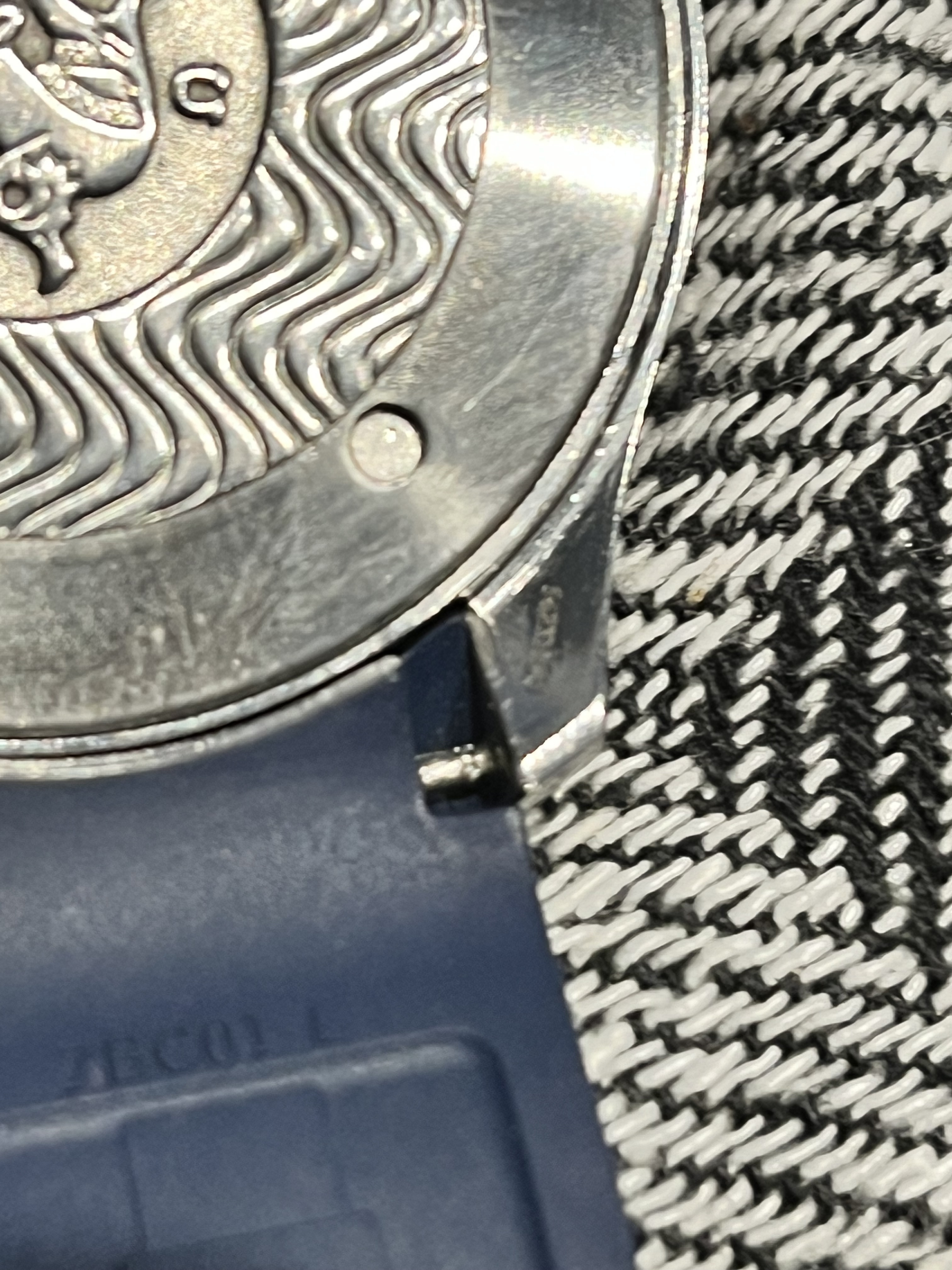

Hoi,
Wie kan me helpen. Wilde vandaag het bandje van mij seamaster wisselen maar helaas krijg aan een kant de pushpin niet los… hij lijkt muurvast te zitten… ik heb de WD40 al geprobeerd, ultrasoon badje al gedaan. Maar geen beweging in te krijgen. Ben bang dat ik of het bandje of het horloge beschadig als ik het lomp ga proberen te forceren….
Toch niet t hele horoge?
Krijg je de andere kant niet los?
2 Druppels puur afwasmiddel op de pushpin aan dié kant en dan na 5 minuten naspoelen. Daarna komt-ie redelijk gewoon los. :smiley:
(wél ff extra kracht zetten)
Nee beide kant van deze pushpin zitten muur vast.
@bvloon, het gaat werken, deze tip, probeer maar, niets te verliezen. :smiley:
Knippen met een klein tangetje. Deze pins wil je toch niet meer gebruiken.
dat, maar niet te kort afknippen zodat je de rest nog met een tangetje kan los wrikken :ok_hand:
Gelukt! Dank voor de hulp
Dank voor deze tip!
Ik ben blij dat ik je kon helpen. Enjoy your watch. :smiley:
Ik ben blij dat ik jou ook kon helpen. Geniet van je uurwerk. :+1:
HF, voor al uw vragen. Weer wat geleerd. :grinning:
