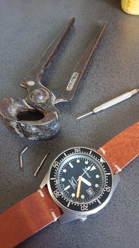

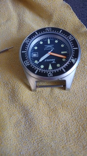

Op vakantie lekker 2 weken de zee in en uit horloge telkens wel afgespoeld met schoon water. Maar toch zijn de pushpins gaan roesten en veren dus niet meer in, hoe krijg ik ze het beste weer los? Al wd40 geprobeerd en met een kwastje terpentine maar ze veren niet in. Horloge in de cola leggen :persevere:
Nijptang. :+1:

Nieuwe pinnetjes heb ik zat :smile:ben bang met nijptang dat ik de gaatjes in de lugs beschadig

Maar in dit geval zou ik gewoon die pinnetjes doorknippen. Waarom risico lopen op schade aan je horloge voor een paar van die domme pinnetjes.
Maar beschadig je dan niet de inserts met een nijptang?
Oh wacht, niet goed naar de foto gekeken, de band zit er niet meer omheen. Stom van me.
Wegknippen, easy
Zat tijdens de vakantie op een Nato gelukkig, maar wil nu weer de originele band erop

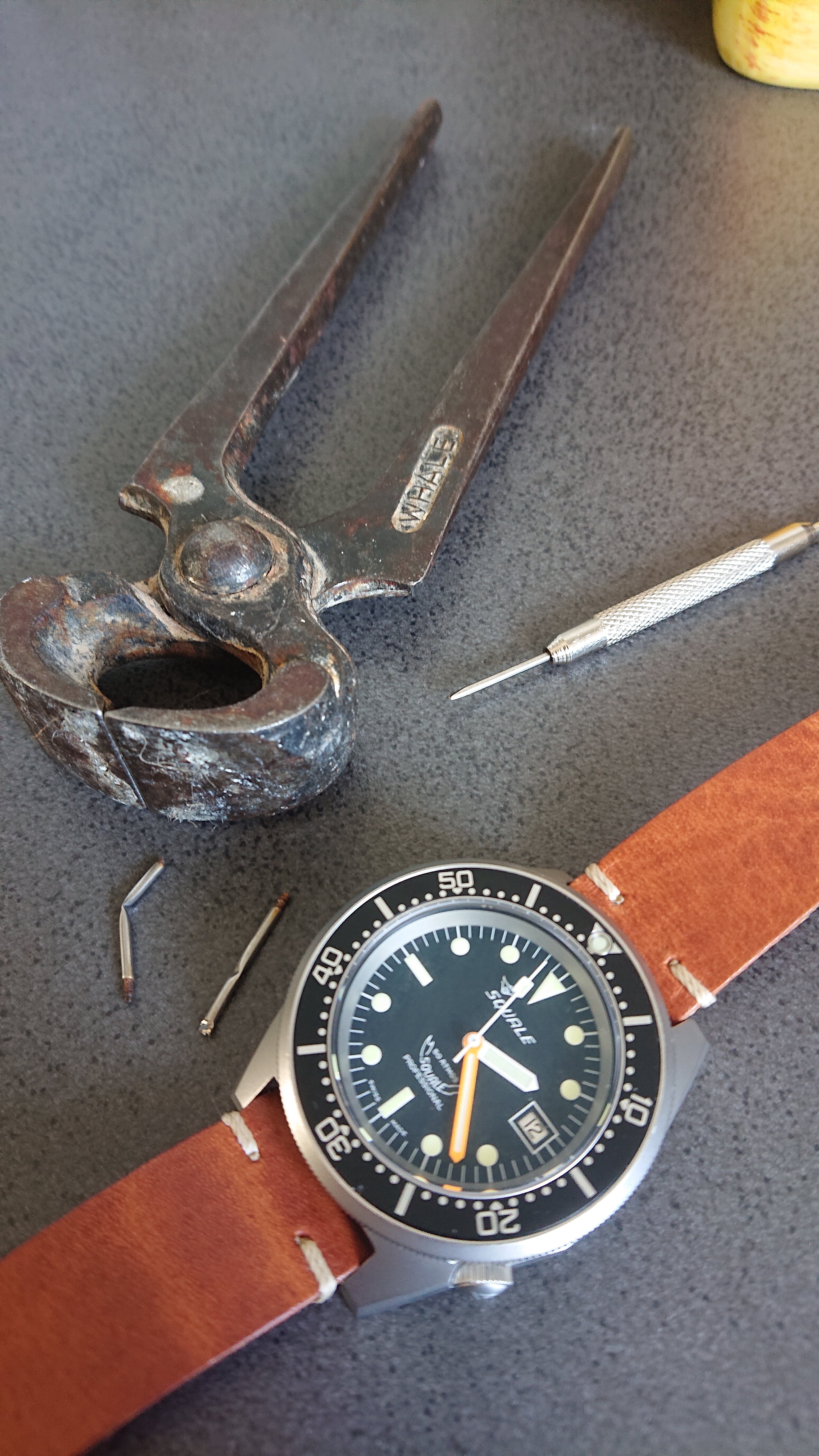

Opgelost, simpel niet aan gedacht doorgeknipt. Was veel te bang om de boel te beschadigen

Inmiddels gedaan, bedankt allen voor 't meedenken.

Niet te dicht bij de lug afknippen!
het échte werk. een nijptang!
