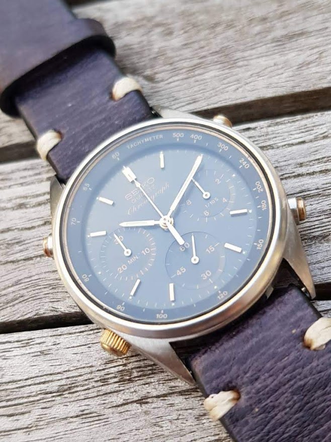

Komt het horloge uit 1983 (ik lees 35 jaar oud)? Heb je een foto?
Misschien wil ik hem wel van je overnemen als @Floris155 me kan bevestigen dat dit probleem (als het dat is) wel op te lossen valt.
Het was de Seiko 7A28-7020.
Helaas, het horloge is alweer onderweg terug naar Duitsland.
Ik denk dat het ( na reparatie ) binnenkort wel weer te koop zal staan.
Hier nog een plaatje:
Ok, thanks voor je reactie. Was ook niet welke ik in gedachten had.
