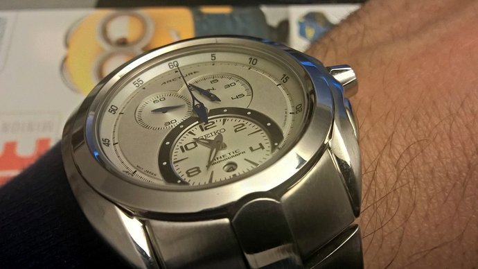

Beste forumleden,
Mijn Seiko SNL045 heeft een probleem. Het horloge stopt spontaan terwijl ik deze om heb en terwijl het accuutje nog wel sap heeft.
De secondewijzer stopt meestal tussen 20 en 40 seconden, dus niet altijd op dezelfde plek (vaak rond de 30 sec). Als hij stilstaat dan helpt heen en weer slingeren van het horloge ook niet. Als ik de kroon er uittrek en weer induw dan loopt ie weer.
Heeft iemand enig idee of dit om een reparatie/servicebeurt vraagt of dat het iets simpels is?
Het horloge is van 2010.
Bedankt voor jullie tijd en advies!!
