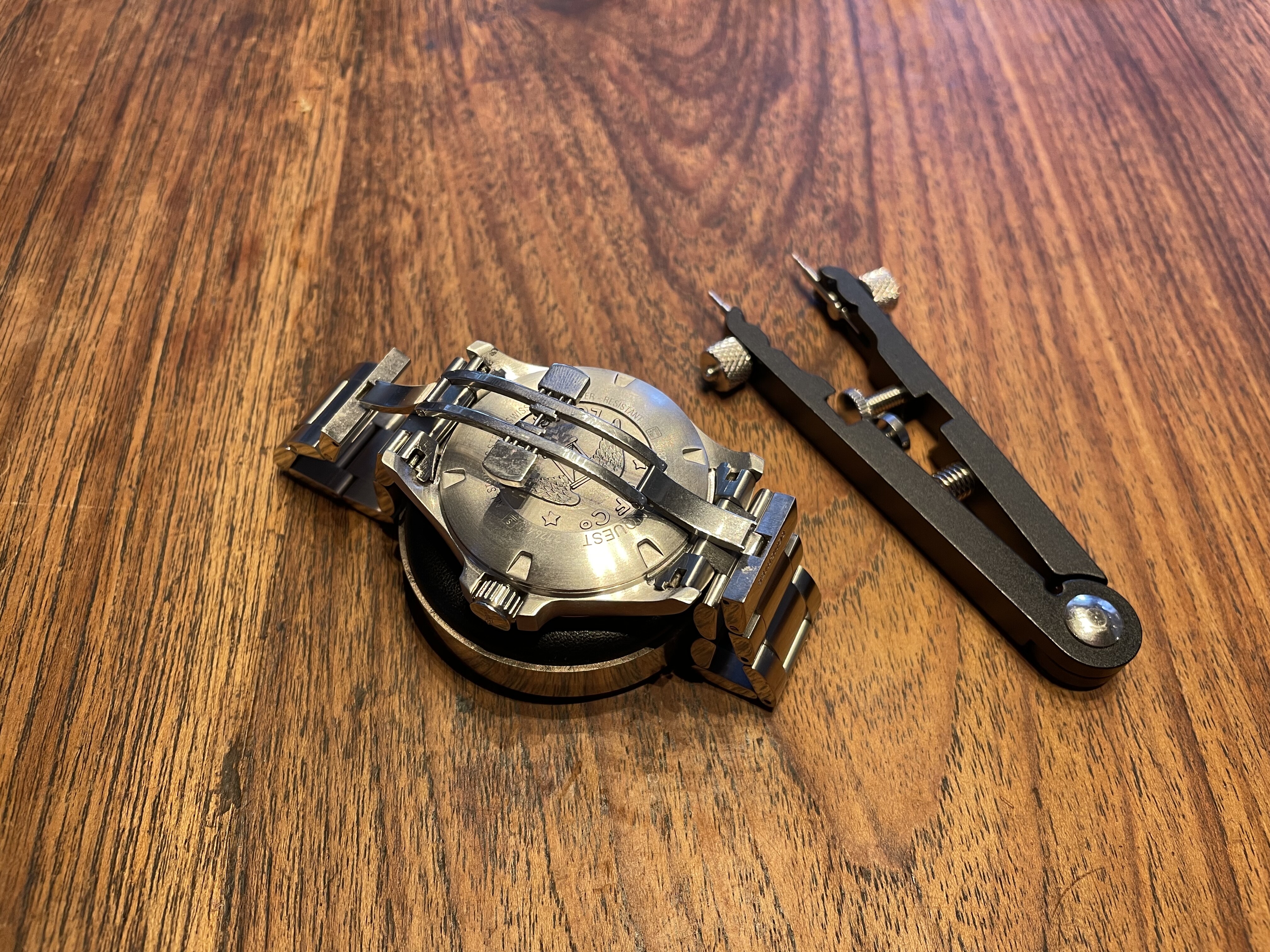

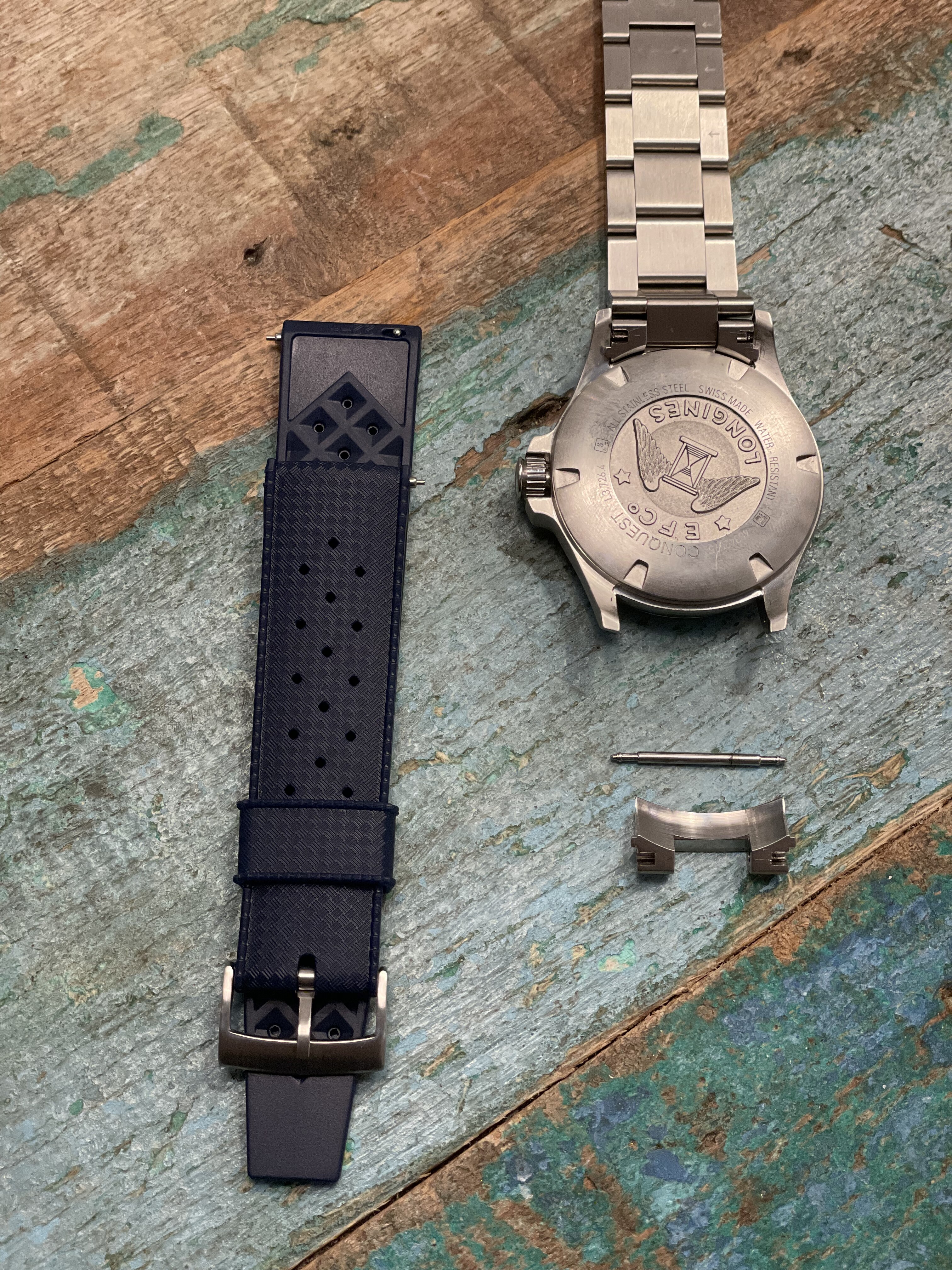

Ik wilde mijn Longines VHP lekker zomers op een tropic zetten.
Bandje besteld en tooltje om de bracelet te verwijderen, maar tevergeefs.
1 kant ging na enige moeite los (uiteindelijk met gewone enkele Burgeon strap-tool),
maar de andere kant krijg ik met geen mogelijkheid los.
De pin is opzij te drukken, maar klikt direct terug zodra ik de tool los laat.
Gister avond een uurtje aan bezig geweest en daarna de band maar weer terug gezet.
Vanavond zelfde verhaal, eerste kant (zelfde als gister) redelijk makkelijk los,
maar de andere kant is geen beweging in te krijgen :neutral_face:
Is er iemand in de buurt van Hilversum die een poging wil wagen?
Inmiddels zo veel bezig geweest dat er in de lugs al flinke sporen zichtbaar zijn :woozy_face:
(Opgeven is niet mijn sterkste karaktereigenschap, maar dit is een mooi moment om te stoppen)

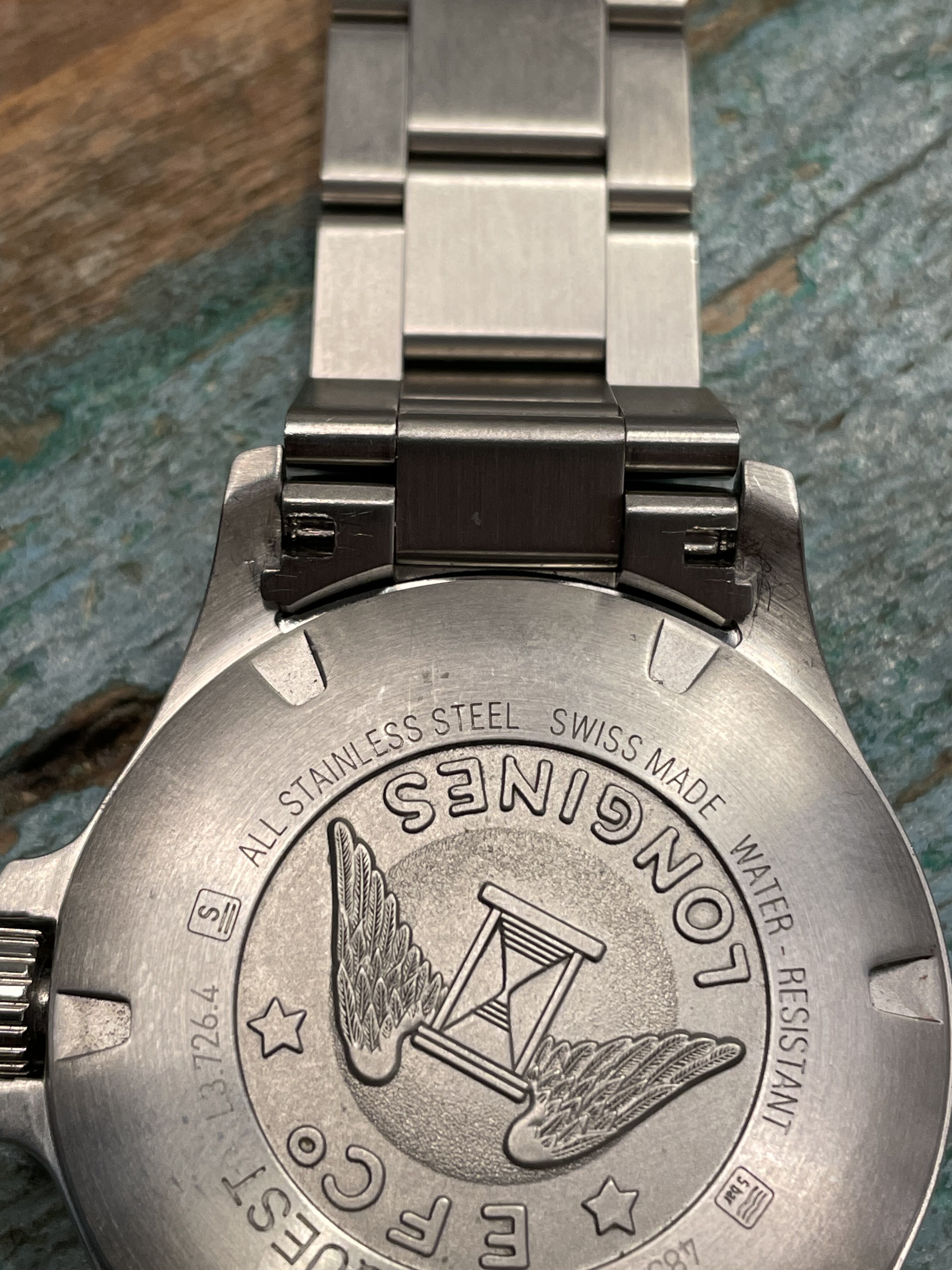

De pin zit niet vast, alleen er lijkt te weinig ruimte om hem na het open drukken iets boven het gaatje te houden. Zodra ik de tool los laat, met (flinke) druk op de end-link, hoor je de pin weer terug schieten in het gaatje. Bij de kant welke ik los krijg (6uur) kan ik hem open houden, tooltje aan de andere kant om de de pin daar los te schuiven, en alles komt netjes los. Alleen aan deze kant (12 uur) is er na het schuiven te weinig ruimte om de pin naast het gaatje te houden om de andere kant los te halen.

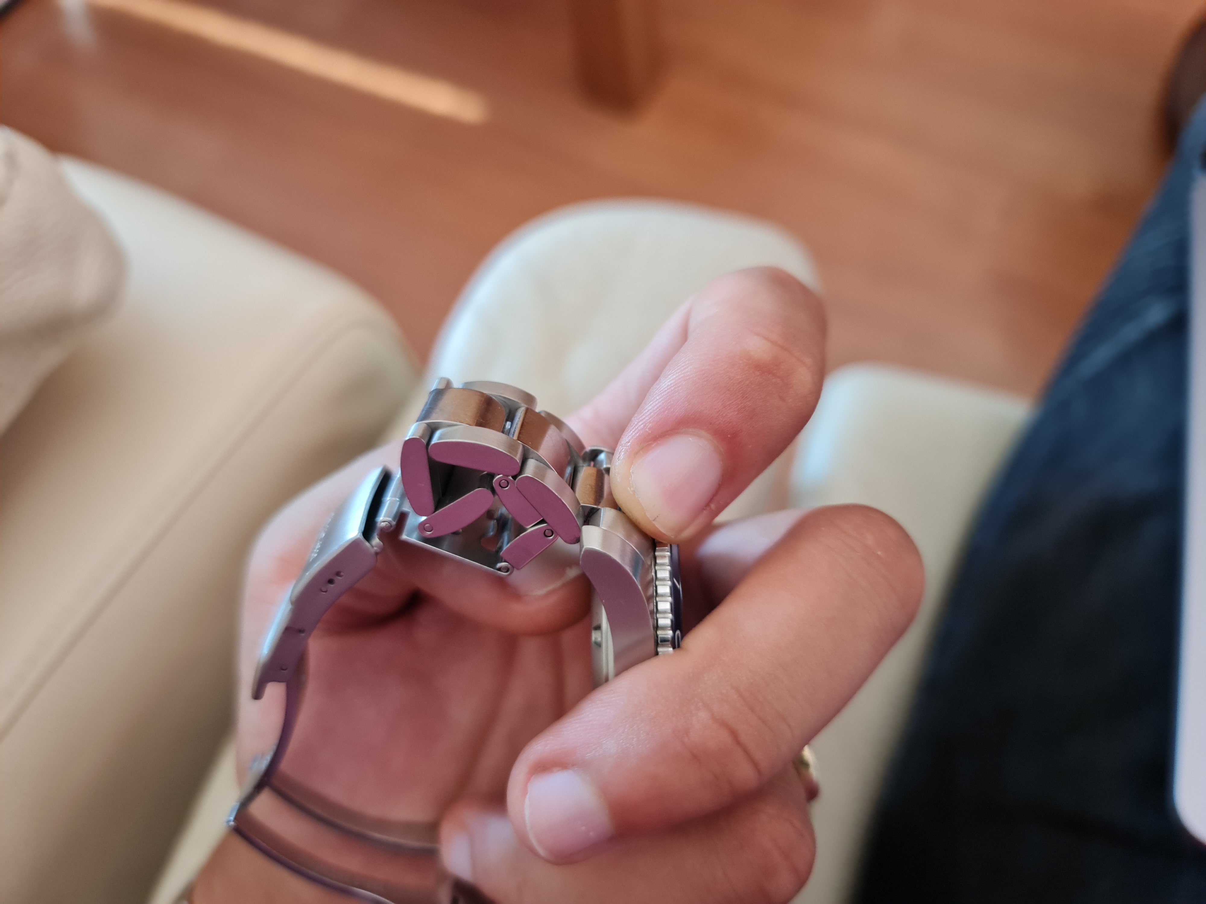

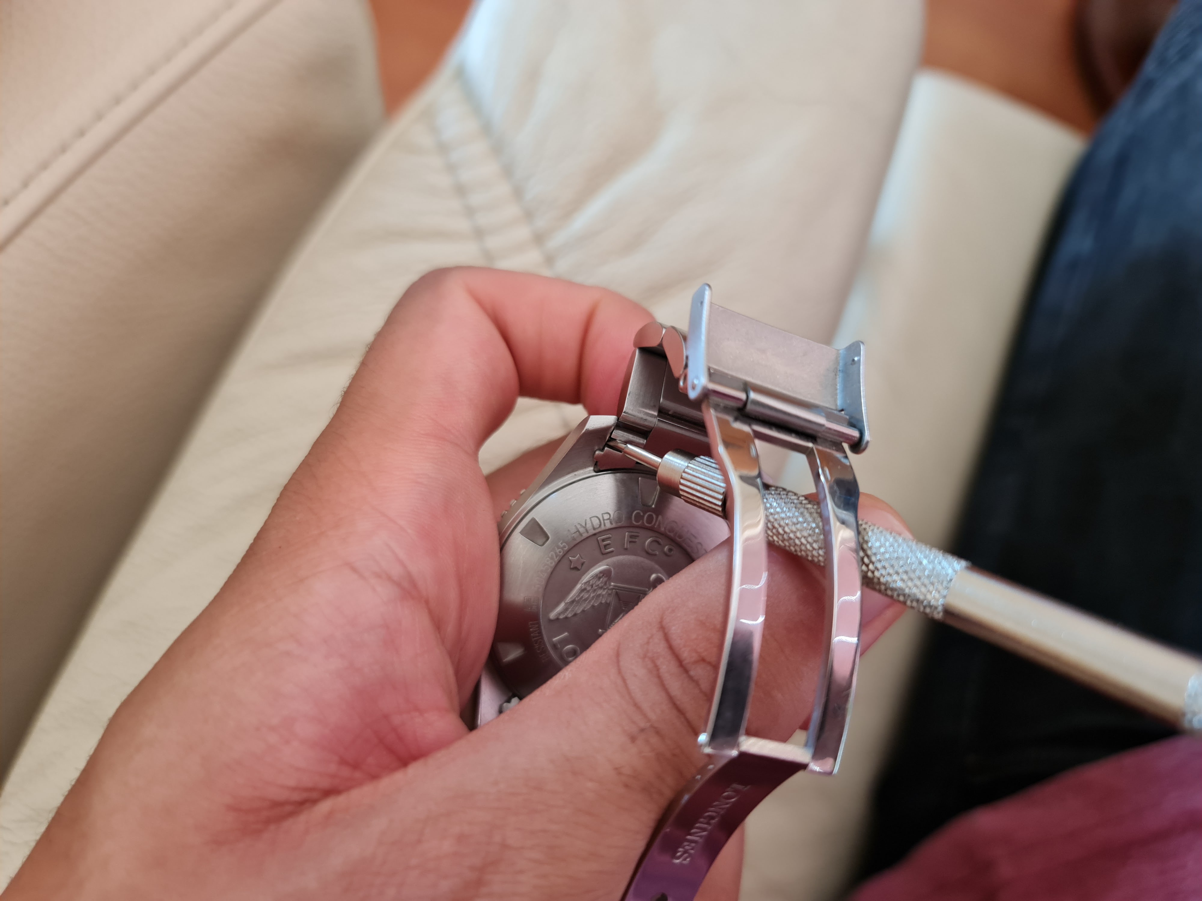

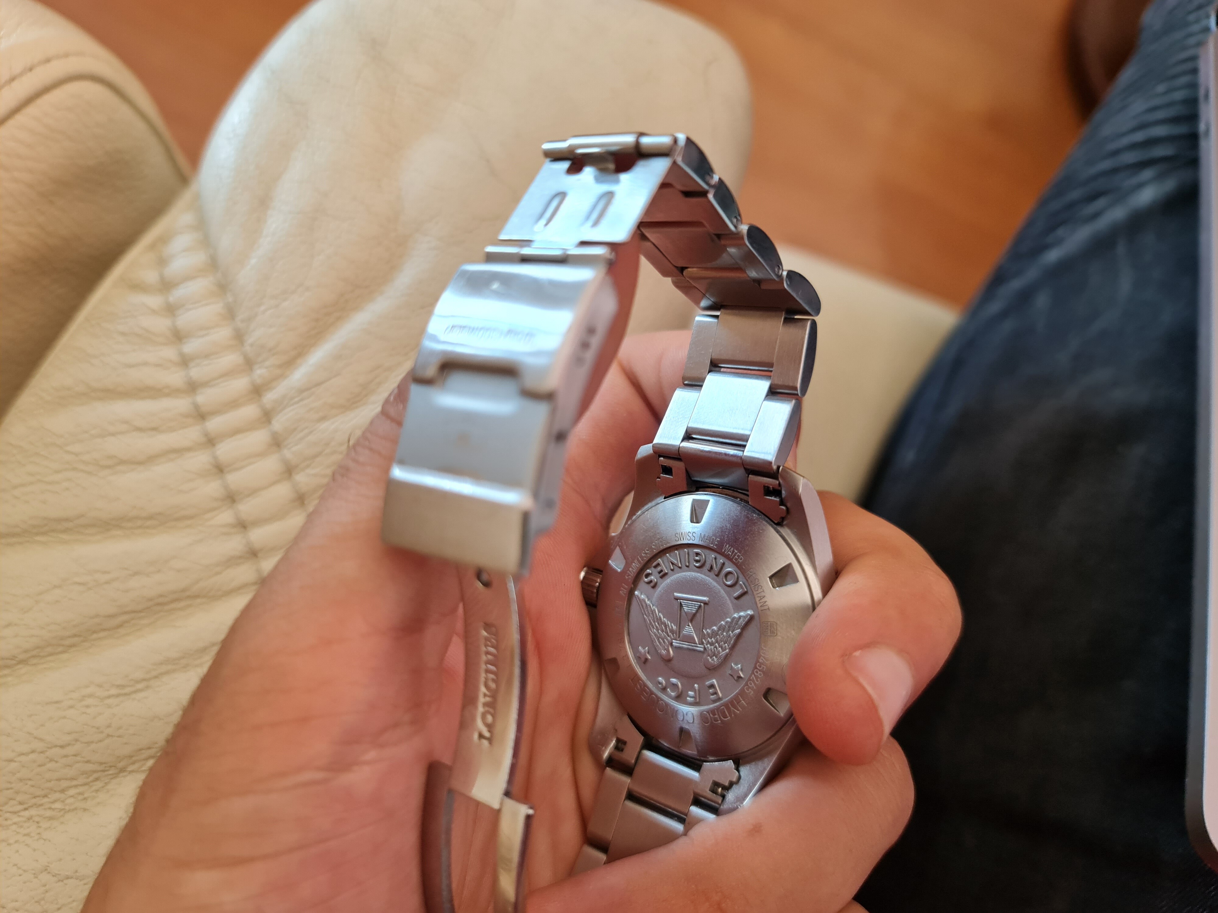

Die endlinks op de VHP zitten inderdaad best stevig. Ik doe het altijd als volgt (Is een hydroconquest op de plaatjes, maar VHP heeft dezelfde endlinks)
  • Horloge met de dial naar beneden in je hand houden met je wijsvinger op de end link, als volgt:
(je moet namelijk de link er naar de onderkant van het horloge uit drukken)
  • Dan met je tool 1 kant van de springbar losmakenen meteen hard druk zetten met je wijsvinger vanaf de andere kant, zodat de springbar net naast het gaatje blijft zitten:
  • Dan zo snel mogelijk (voordat je geen grip meer hebt) de andere kant van de springbar losmaken terwijl je de druk houdt met je wijsvinger. Als het goed is druk je dan meteen de endlink eruit.

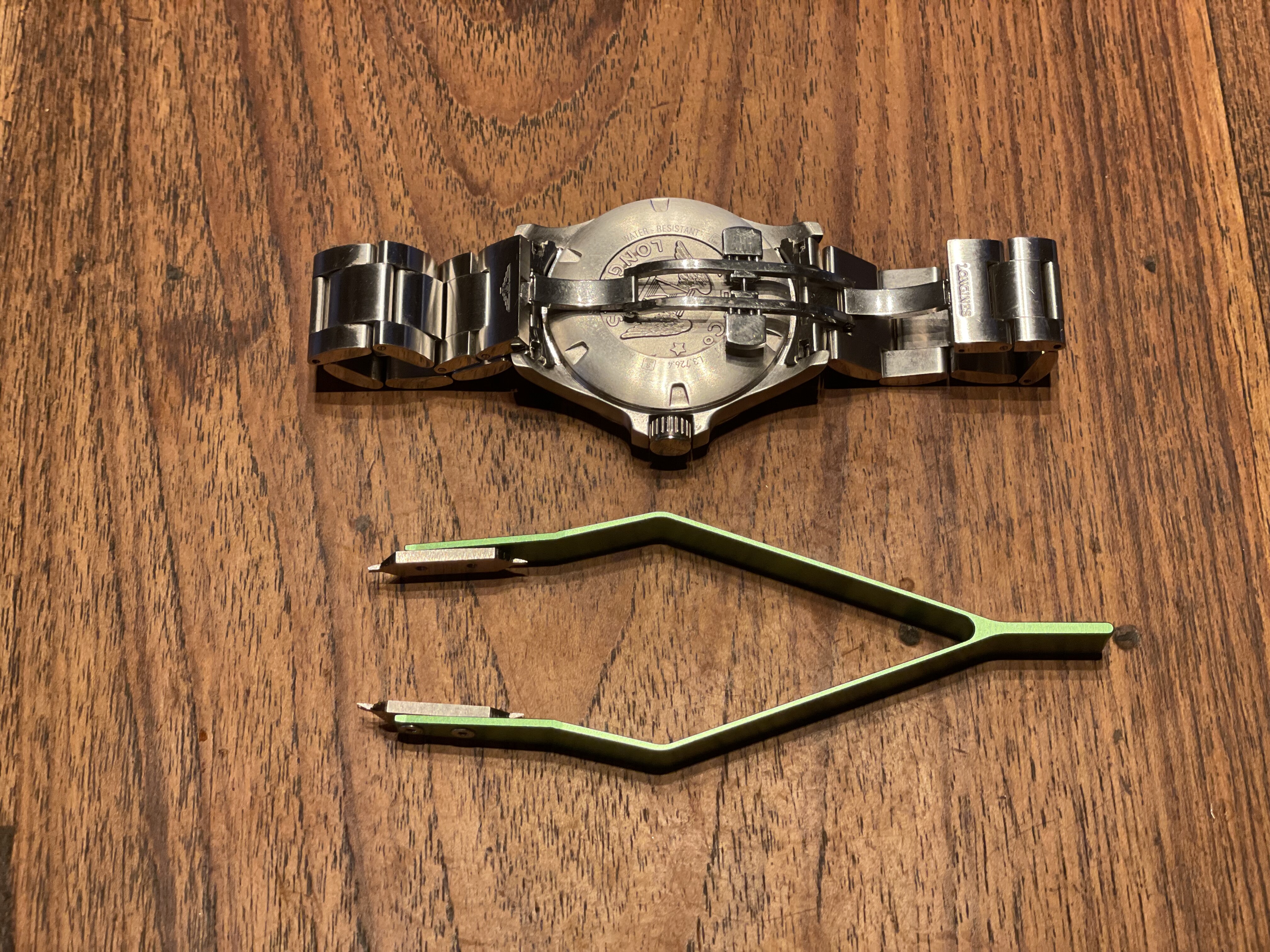

Je zou dus eigenlijk beide einden tegelijk in moeten kunnen drukken.
https://www.cousinsuk.com/product/bergeon-7825-spring-bar-tweezers
Je zou verwachten dat het daarmee gelukt zou zijn,
maar zoals ik in de openingspost al schreef helaas ook niet.
Het zal mijn onvermogen zijn, maar dit is de eerste band welke ik niet los krijg,
dus ik laat het erbij voor wat betreft eigen pogingen de lugs nog verder te beschadigen.
Sorry, gemist, het is idd de beide einden tegelijk indrukken terwijl je de band van de kast af schuift.

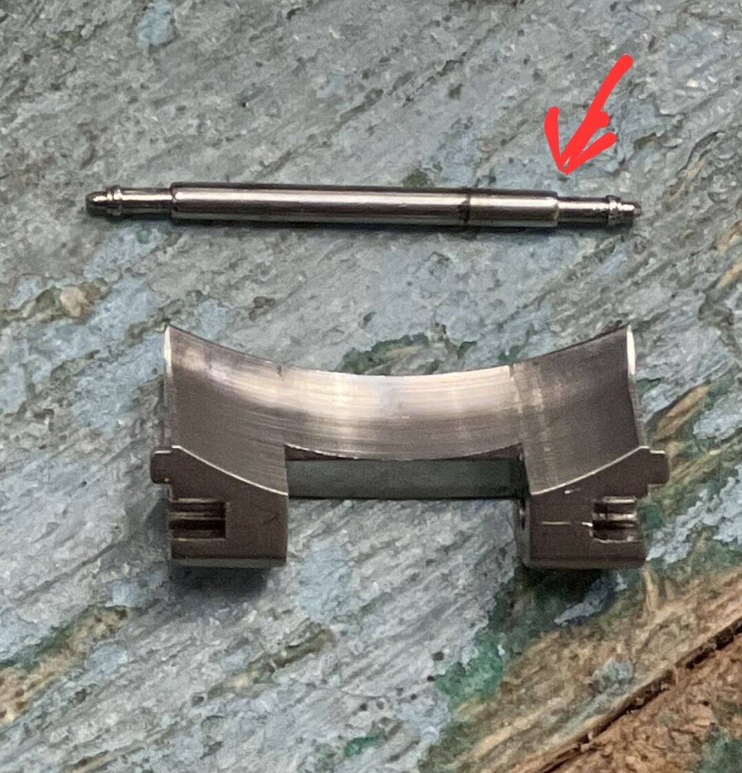

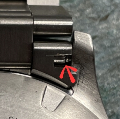

Enige wat ik nog zie op bovenstaande plaatjes dat de sleeve van de springbar helemaal naar 1 kant is geschoven. Viel me nu op, omdat ik dat ook wel eens heb gehad. Kreeg toen met geen mogelijkheid die kant van de springbar ingedrukt, omdat die sleeve ertegenaan zit.
Geen idee of dit nu het probleem is, maar mocht je weer eens een poging doen eerst even die sleeve naar het midden duwen.
Zit nu helemaal hier
Screenshot_20220605-133057_Photos
Moet hier zitten
Wellicht zit die sprigbar wel gewoon vast, gezien je de andere kan wel open hebt gekregen. Misshien dan even een AD of horlogemaker in de buurt opzoeken.
