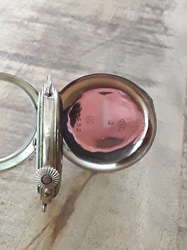

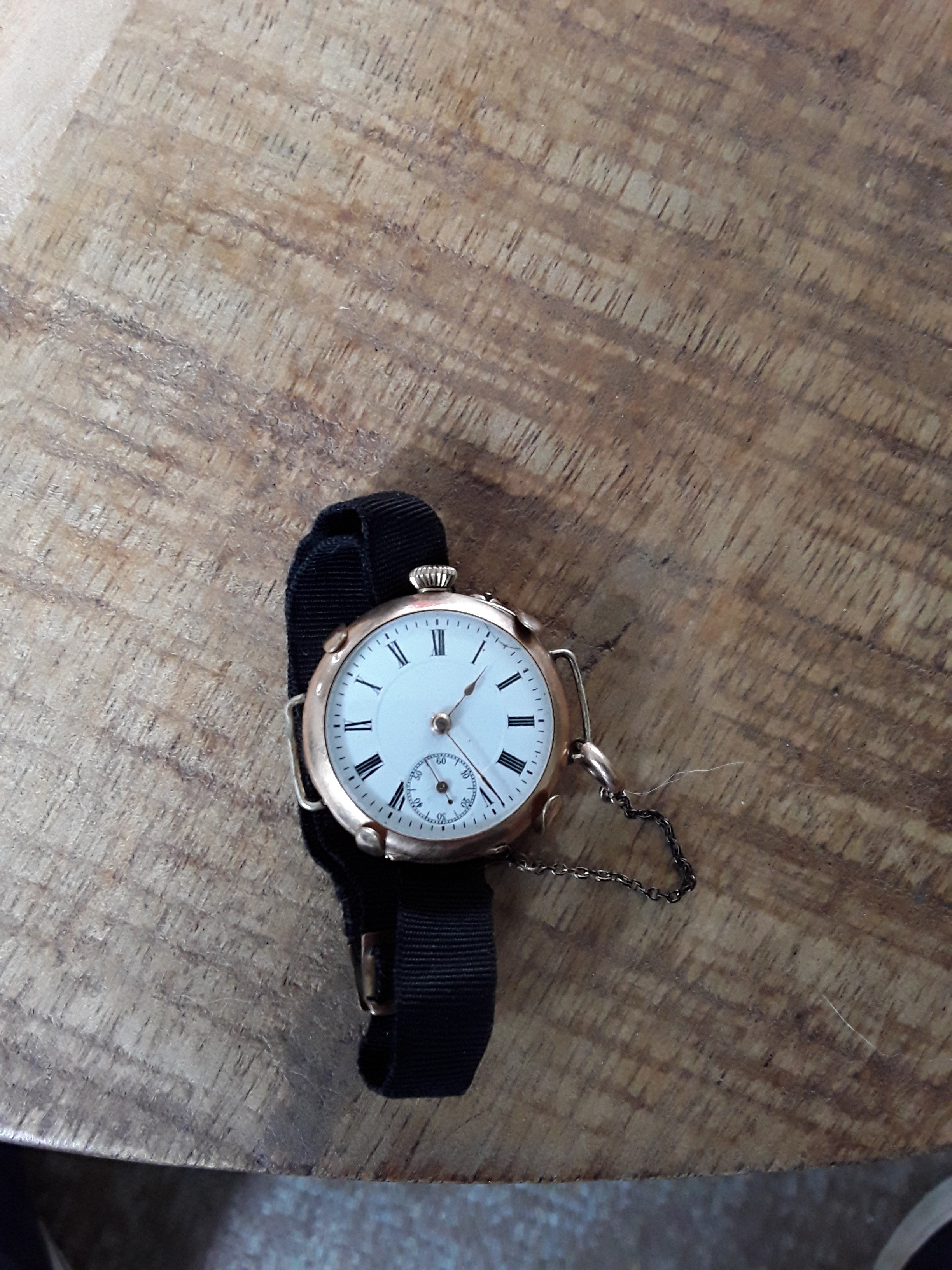

Een tijdje geleden heb ik dit zeer apparte horloge gekocht voor ik denk veel te veel geld omdat hij .1 het niet doet ik vermoed een gebroken veer.2is er niks over te vinden op internet waar dan ook verschillende websites geprobeerd en alles loopt dood geen merkjes te vinden die overeenkomen of zelfs het uurwerk is voor mij en google onbekend.
Dus mijn vraag iemand bekend met athena is het enigste wat ik op het uurwerk kan vinden
Alvast bedankt allen

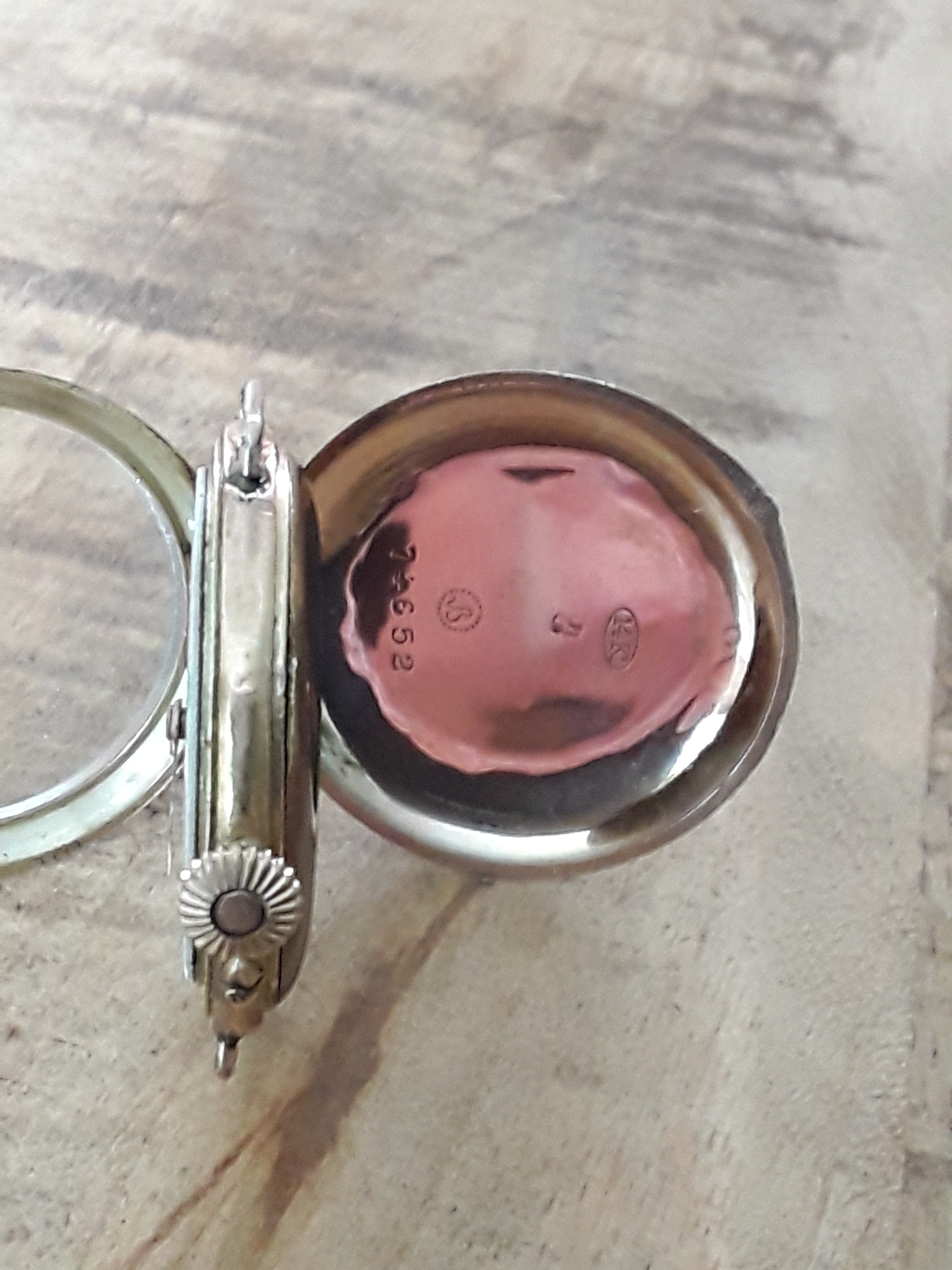

In het deksel staat 14k gestempeld, dus zelfs als het horloge het niet doet, heb je, als dat stempeltje legitiem is, alsnog een klomp 585 goud in handen. Tot mijn verdriet is de waarde van oude gouden zakhorloges van weinig beduidende merken niet hoger dan de smeltwaarde. Ik weet niet of Athena een bijzonder merk is, maar gezien de resultaten van jouw zoektocht ben ik bang van niet.

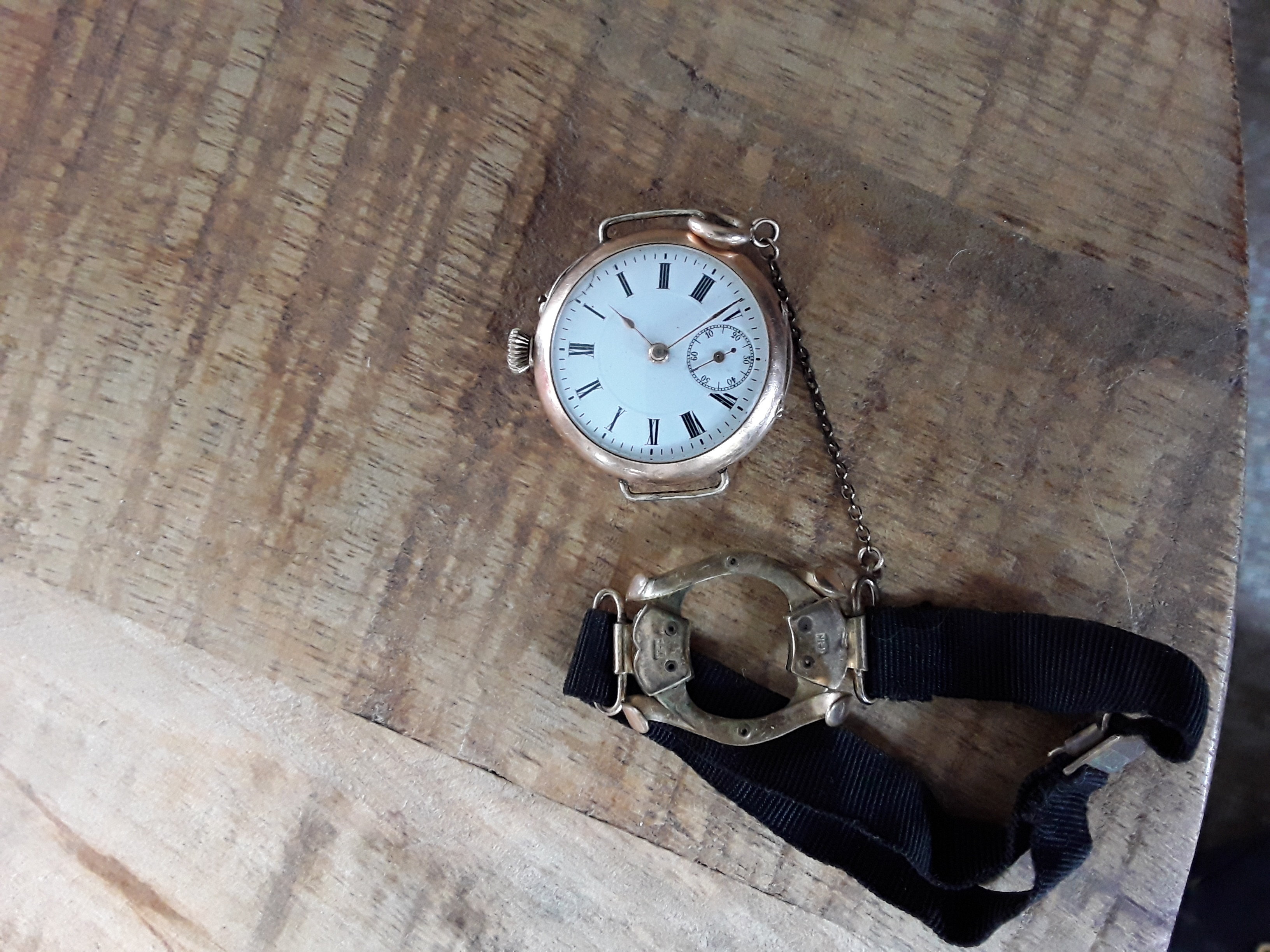

Maar dat neemt niet weg dat je een geinig horloge in handen hebt! Ik vind het een mooi horloge en een geinig systeem, met die houder waarin het op de band zit, en het kettinkje waarmee het dan nog eens vast zit. Ik zou zelf denk ik kiezen voor een vouwbandje door de gesoldeerde beugeltjes heen. En dan even wennen aan de 12 op de positie van de 3. Maar jij vindt dit gaaf, want je hebt het zo gekocht.
Helemaal gaaf als je een keer een steampunk-cosplay gaat doen.
Dus ik zou het horloge lekker laten repareren en dragen zoals jij dat wilt, op dit bandje, op een ander bandje, aan een ketting in je broek-, vest-, of jaszak, in een houder op het dashboard van je auto, het kan allemaal.

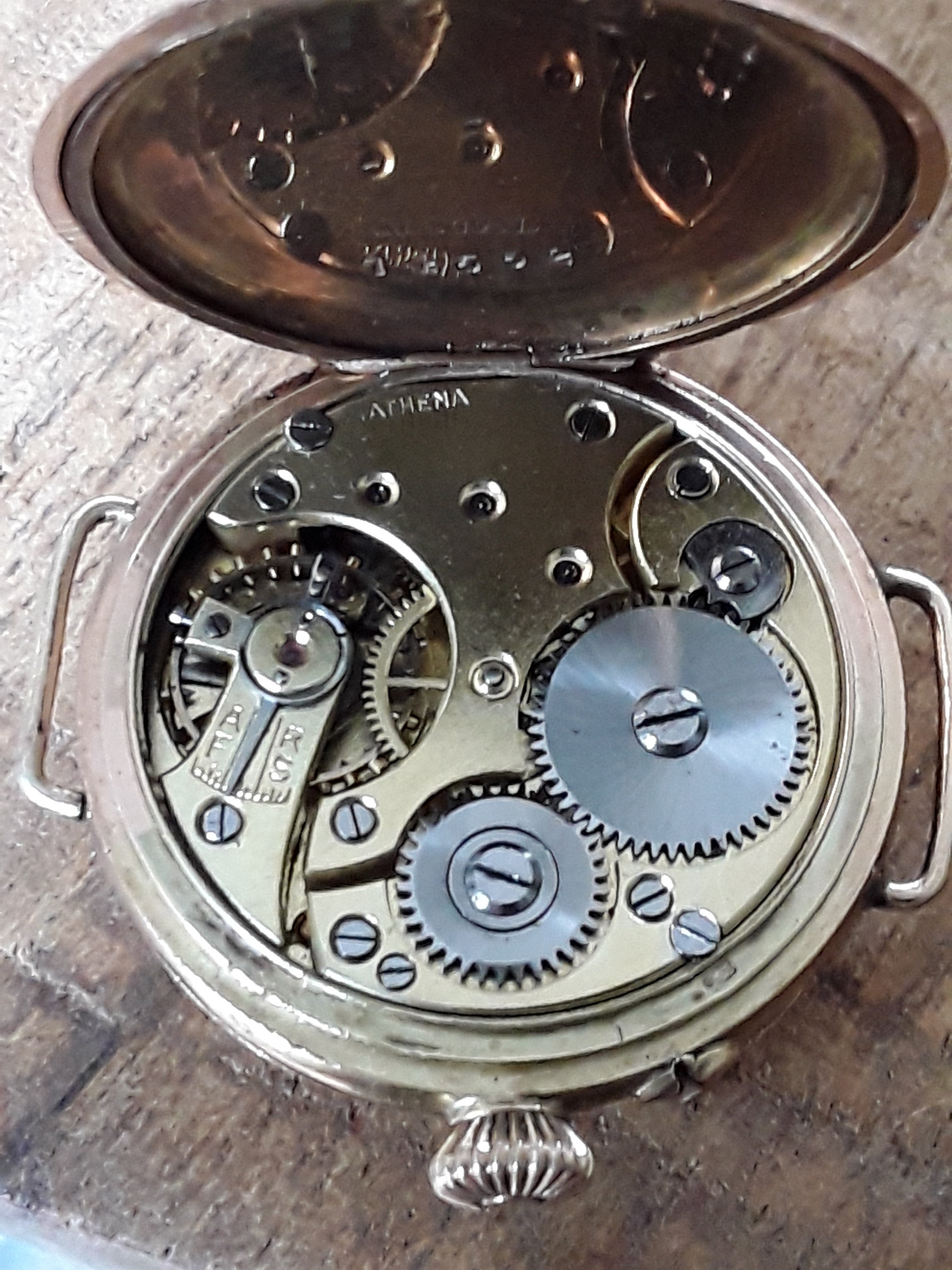

Het lijkt op een bewerkte ETA 6498 Unitas, of een kloon daarvan. Aan de kast te zien, zou ik zeggen dat t een Unitas is. Daar zijn voldoende onderdelen voor te vinden nog.

Ik vind het best een leuk horloge: Een omgebouwd zakhorloge zodat het ook op een band kan.
Die rare klem zou ik niet gebruiken dat krast alleen maar de kast.
Zet het op een leuke bundstrap dan is het goed bruikbaar.
In ieder geval een mooie gouden kasten een goed uurwerk dus of je teveel hebt betaald?? Dat hangt af van de prijs.

Het spijt me, maar Unitas 6498 of 6497 zit er minstens 30 jaar naast.
Zoals je kunt zien heeft dit werk een stift die gedrukt moet worden om de tijd te verstellen.
Dat systeem werd gebruikt van ongeveer 1880 tot uiterlijk 1920. Het kaliber Unitas 6498/6497 dateert van na 1950.
Ik heb bij Ranfft gekeken uitgaand van een schatting van de diameter van de kast van zo’n 30 cm (altijd handig om te weten hoveel het in werkelijkheid is) en vind niets dat er op lijkt.
