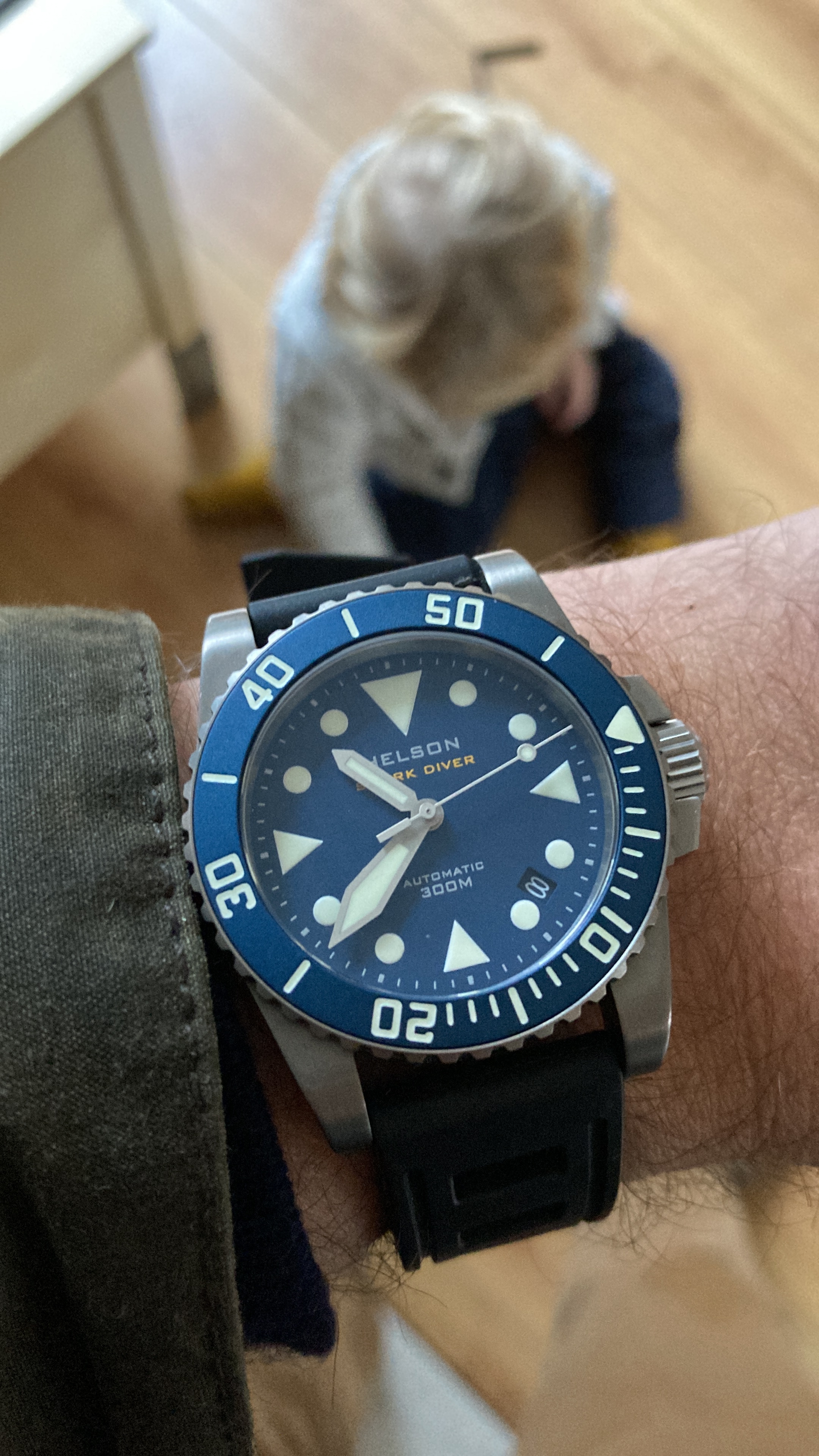

Van de week mijn mooie Shark Diver Titanium weer eens uit de la gepakt voor een zwemtocht:
hier op archiefbeeld
Vanochtend viel me op dat hij 12 minuten voorliep!
Snel opgemeten met Watchtuner Lite, en ja hoor, +580 seconden per dag.
Gelukkig heb ik een demagnetiseerder, dus snel erlangs gehaald.
Nogmaals gemeten en… -118 :weary:
Dit heb ik nog niet eerder meegemaakt. Heb al veel horloges gedemagnetiseerd, waaronder al eerder ook deze, en ze springen doorgaans terug naar een normale afwijking.
Zou het tijd zijn om het werkje te laten nakijken? Het is een Miyota 9015, ongeveer vier jaar oud. Of kan er iets anders aan de hand zijn?
