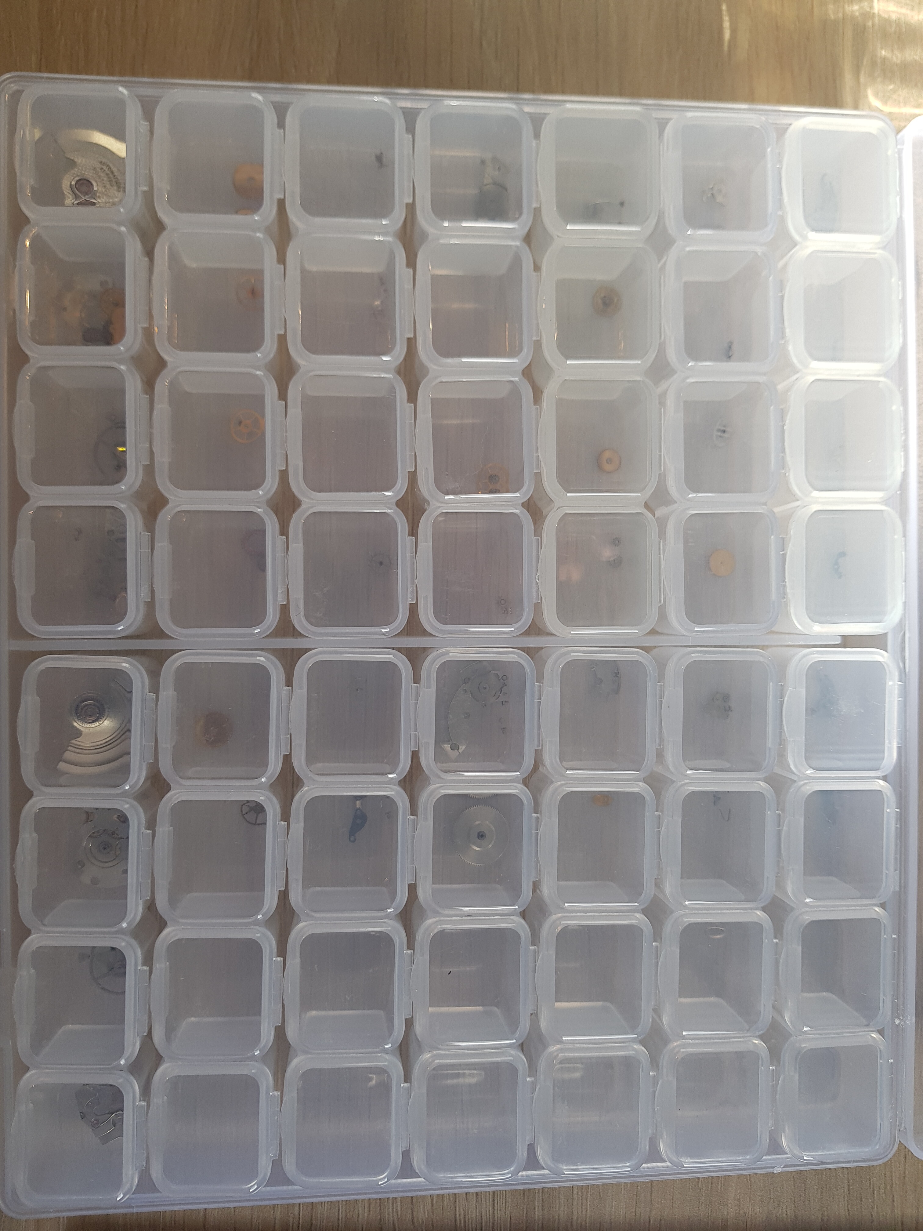

Ik zou voor het eerst mijn elma cleaning machine willen gebruiken. normaal hou ik mijn schroefjes steeds mooi gesorteerd bij het juiste onderdeel (zie foto)
Bij het gebruik van de elma gaat dit echter niet mogelijk zijn vrees ik. Hebben jullie tips en advies over hoe de schroefjes makkelijk uit mekaar te houden zijn… foto’s nemen zal ik sowieso doen voor de zekerheid.

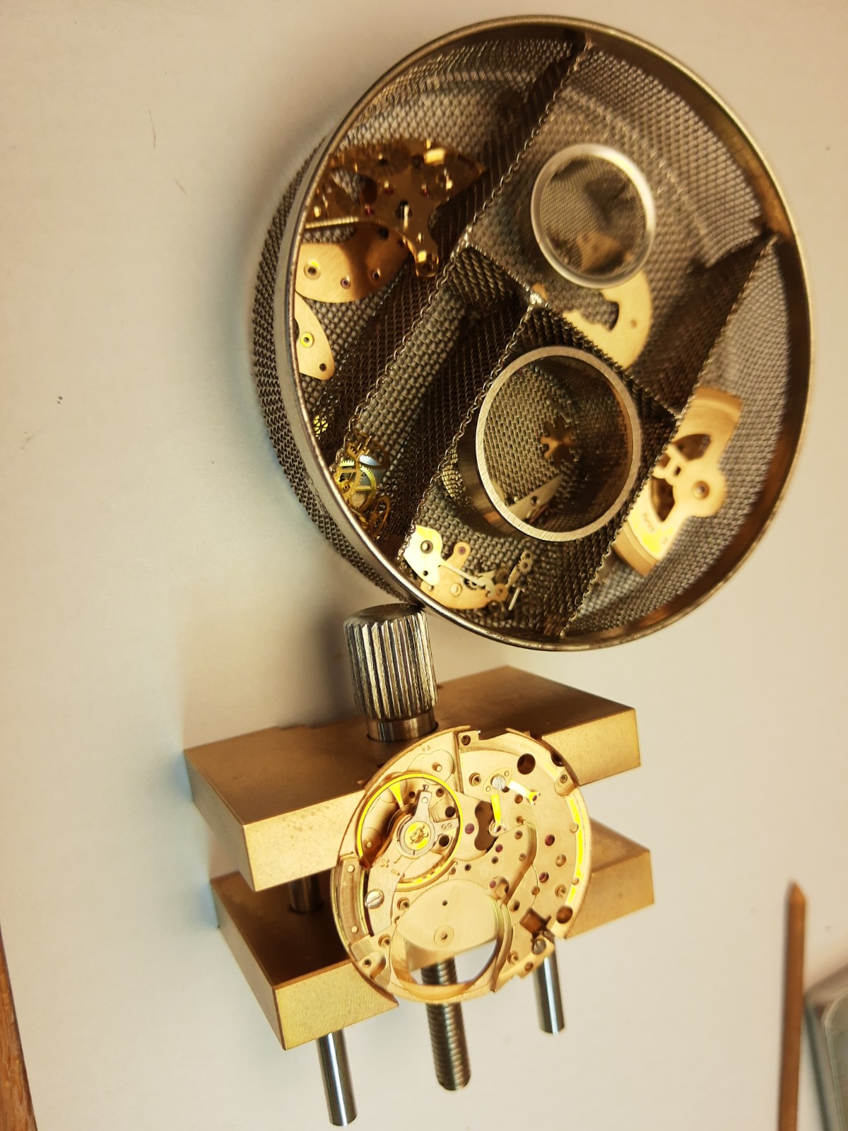

heb je bij de Elma geen mandjes met onderverdeling?

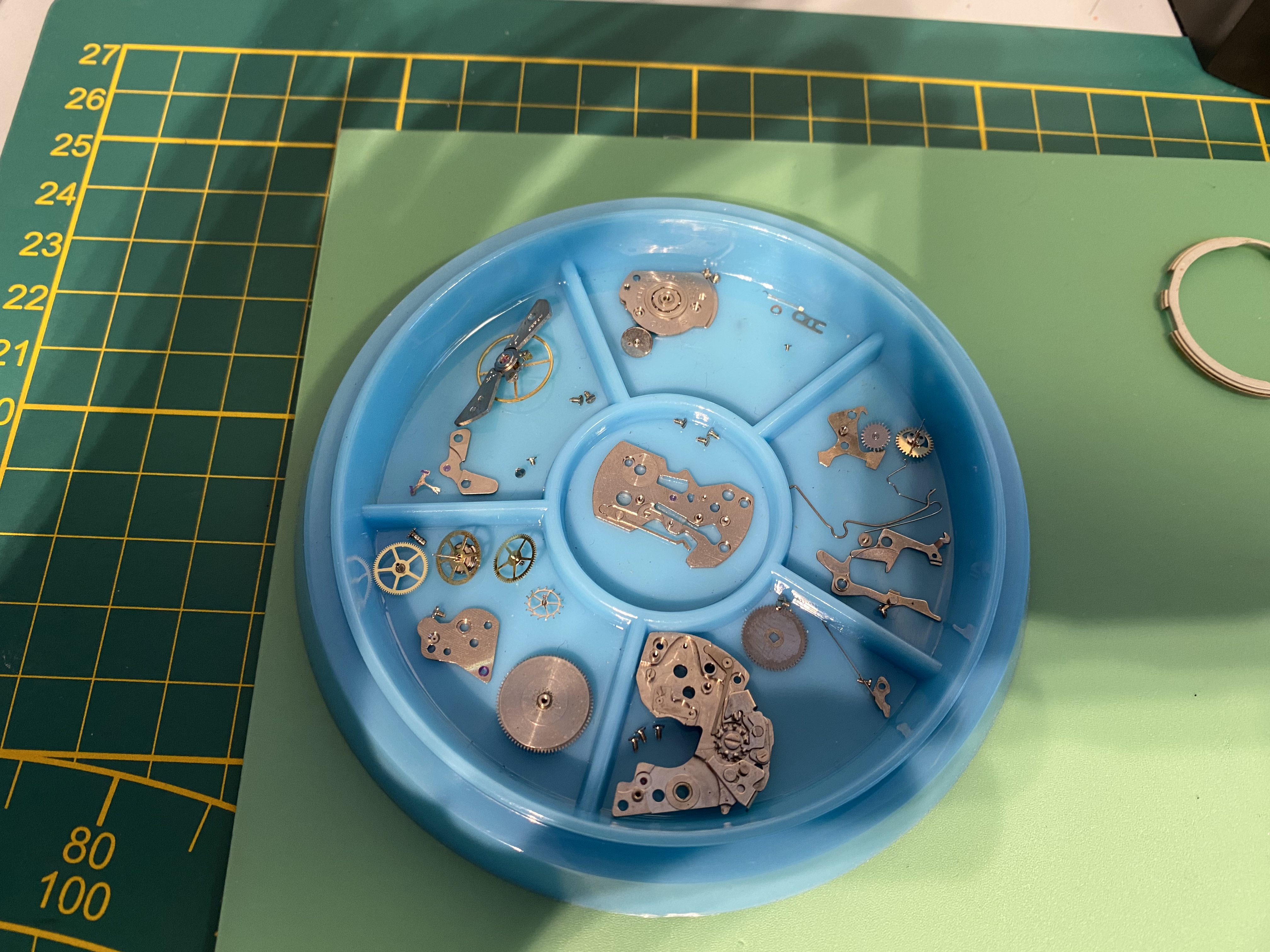

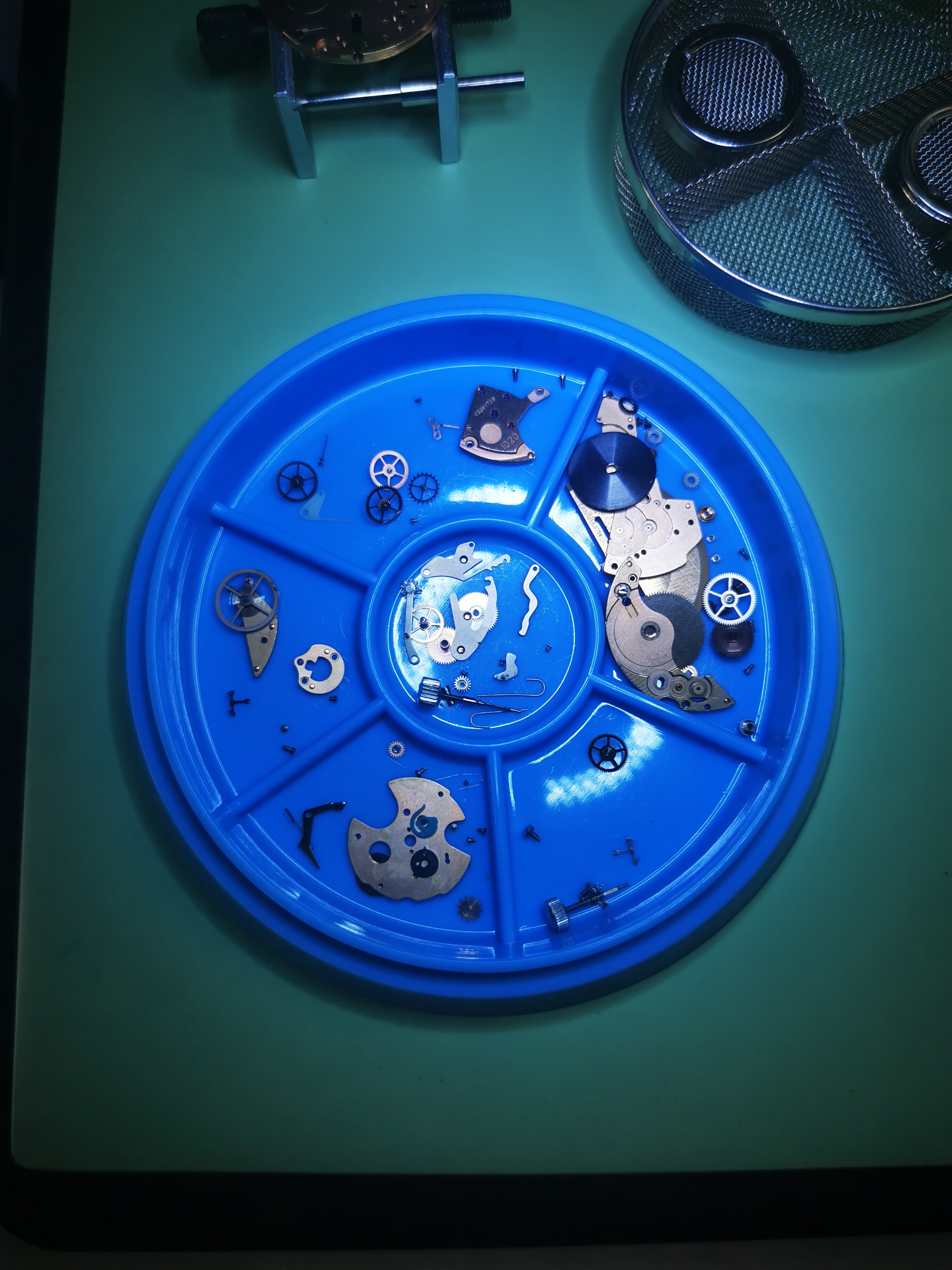

sorteer alles per groep (automodule/geartrain/veerton en toebehoren
de incabloc’s doe ik ook afzonderlijk want die zijn niet altijd identiek

Bedankt voor uw antwoord. Ik heb de juiste verdeelmandjes orgineel van elma maar ik dacht dat de schroefjes in de extra kleine (aparte) mandjes moesten omdat deze anders niet zouden blijven zitten in het juiste compartiment. Vergis ik mij hier dan in?
als je zo’n plat deksel hebt in gaas, blijft alles naar mijn ervaring zitten, ik stop in de kleine losse mandjes enkel de incabloc’s, heel kleine schroefjes van de datum enz, ankerrad en het anker
Ah schitterend dat is goed nieuws, dan maak ik mij al minder zorgen :grinning:

Ik maak altijd zo ff een foto voordat alles in de machine gaat. En als het eruit komt zorg ik er weer voor dat alles zo terug komt.
ik ook maar als je soms veel onderdelen hebt is het soms lastig alles goed gescheiden te houden.
Schaf een paar van die kleine mandjes aan. Geen dure merk mandjes, gewoon via eBay bv
https://www.ebay.nl/itm/204047329759?hash=item2f822b29df:g:TKcAAOSw8wBi3HvR&amdata=enc%3AAQAHAAAAoIOkFf%2Fph5IoJXnmpVxGHD8ZPN6FZR9FSEQd%2FW4dHqfvH5cVZzH5iwDsRqib5B64naeJ62sEv6XQRc6XnpZo917zq8H34x7SyZLh8kQRNwVbjdmIis9B1spN80%2FQDlI%2B0r141l5yCKaTF1VEpDO%2BzVUWwSX%2FcCj6L%2F2F1PX1coa4PlDaiREP9FozDRDjVOYJjL5yQPhSU1XsHMQJ6jtrQK4%3D|tkp%3ABk9SR7zY4aHyYA
https://www.ebay.nl/itm/294934716372?hash=item44ab7a9fd4:g:VtoAAOSwd~RiXnzA&amdata=enc%3AAQAHAAAAoGKYfDBvKg%2F5UouQyq6NBHYaKjGaqHOT0hoUMD%2Bx%2F4Z0XC8j4ZKd60map8qECAKMUWeU0NqrNRHsVlRHDniRuMVcwl%2B4eqyPIQx27wr7WU10oltgaY7Efrzj4x1fauYzBL2ZQ7u%2B%2BeqDQuJ%2Bg%2Bab2EImXTT54KXFYZ4f8Wic1NajztBAefH4i490gYRya9K22yRj1Hii4JrUlzi%2Bm7b5uz8%3D|tkp%3ABk9SR-rBoKPyYA
Zo kun je alles netjes gesorteerd houden.
Bedankt voor de tip.
Ik heb reeds 2 mandjes maar misschien is het tegen die prijs wel verstandig er enkele bij te kopen.
