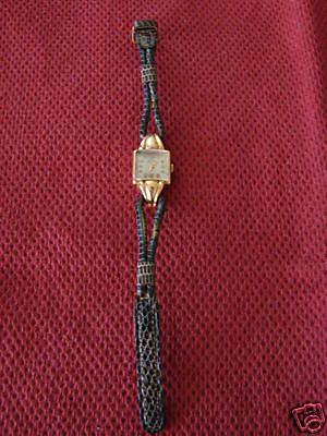

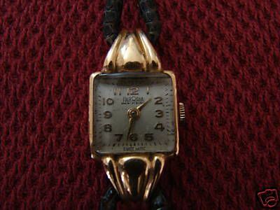

Ik ben vandaag in het bezit gekomen van een heel leuk 18K gouden dames horloge, van het merk Herodia. Zelfs het originale krokodillen leren bandje zit er nog op.
Ik ben op google aan het zoeken geweest en vond wel een paar links over dit merk, maar dat leverde niet zoveel informatie op. Zijn er mensen die meer van dit merk weten, of weten hoe ik dit kan vinden. Ben ook benieuwd hoe oud hij kan zijn.

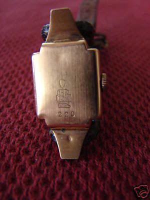

Volgens mij komt het horloge uit de jaren dertig, zeker weten doe ik het niet.Het stempel op de achterkant is ook niet erg duidelijk.
