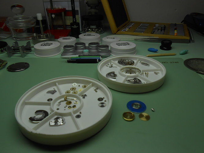

Handige hobbyist heeft op dit moment al twee horloges van TS in behandeling. :no_mouth:
Loopt alweer als een zonnetje…
…morgen even een deuk in slaan. :wink:
