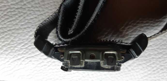

Herstellen oude G-shock
Ik zag onlangs een foto van een oude G-shock passeren, uit ongeveer dezelfde periode al mijn G-shock (wel in een betere staat), wat mij op een idee bracht.
Ik heb in mijn schuif nog een oude G-shock liggen (zo van rond 1996), die ik eigenlijk enkel nog bij houd omwille van sentimentele redenen.
Het plastic rond de kast is helemaal verweerd en dus niet meer bruikbaar…denk ik. Tenzij…
Zou er een mogelijkheid bestaan om een oude, verweerde G-Shock weer in zijn volle glorie te herstellen?
Ik weet het, het is een long shot, maar wil toch even polsen of zoiets überhaupt kan. Misschien hebben er hier mensen op het forum ervaring mee of kennen ze een adres?
Kan helaas even geen foto uploaden van het horloge in kwestie, maar ik denk dat de problematiek en vraag wel duidelijk is. :slight_smile:
Bedankt voor jullie hulp!

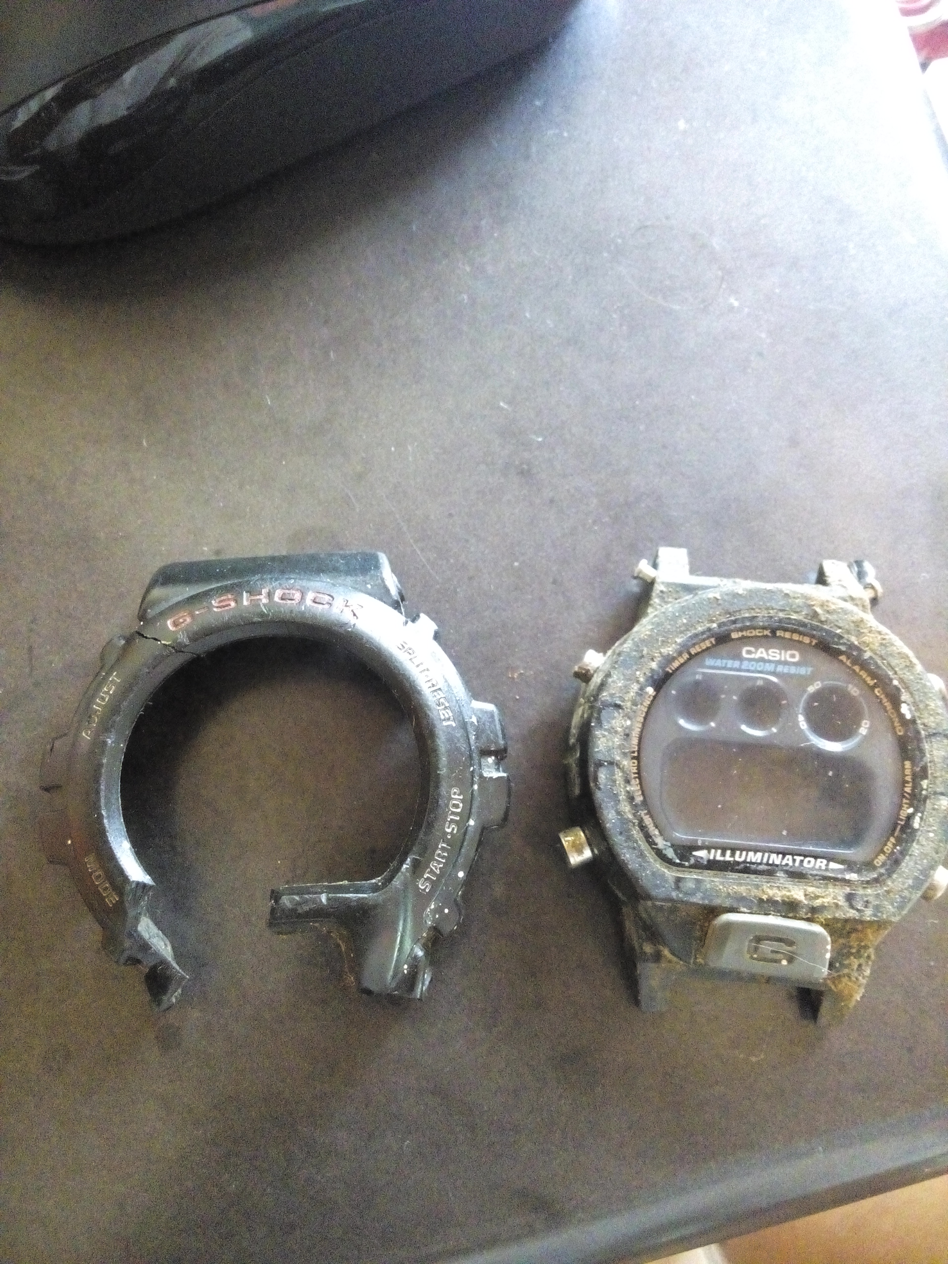

Foto van het internet (ben zelf niet thuis om een foto te nemen), maar deze is in vergelijkbare staat :joy: (wel minder vuil…)
zonder foto moeilijk een diagnose te stellen van de zieke G shock :sweat_smile:

De module is meestal nog goed maar als er al sinds '96 een lege batterij in zit acht ik de kans op chemische oxidatie vrij groot.
En dan ja, dan kun je hem weggooien.
Een maat van me wilde ook een oude G-Shock uit zijn defensietijd restaureren.
Aan het eind van de rit zit je aan 2 a 3x de prijs van een nieuwe.
Er blijft dan niks meer over van je oude G want alles moet vervangen worden.
De kast met pakkingen de module en band. Vaak loop je dan tegen waterdichtheids probleempjes aan.
Dan heb je dus aan het eind van de rit niks meer over waar die sentimentele waarde aan zou kunnen hangen.
Ik zou deze in kapotte staat als aandenken bewaren en er een vergelijkbare nieuwe voor terugkopen en gewoon dragen.
Je hebt geluk, de DW-6900 is een icoon in de G-Shock’s! Dus ja, te doen.
1 : batterij wissel na te gaan of de module het nog doet (vergeet je AC reset niet indien nodig alvorens terug te sluiten
2 : kijk op Ali Express, kan je wel een bezel en bandje vinden voor dit type voor een prikje. Reken op zo’n 10/15€ bezel inclusief bandje.
3 : monteren & dragen
Ik zou mijn tijd niet steken in een originele bezel te zoeken, kost je een spreekwoordelijke nier.
Gewoon een replica bezel van AE en ervan genieten.

Batterij is er uit gehaald, dus dat risico is er gelukkig niet. De band is al eens vervangen, die is ook nog goed. Dus met een nieuwe bezel en batterij denk ik dat hij weer opnieuw kan gedragen worden.

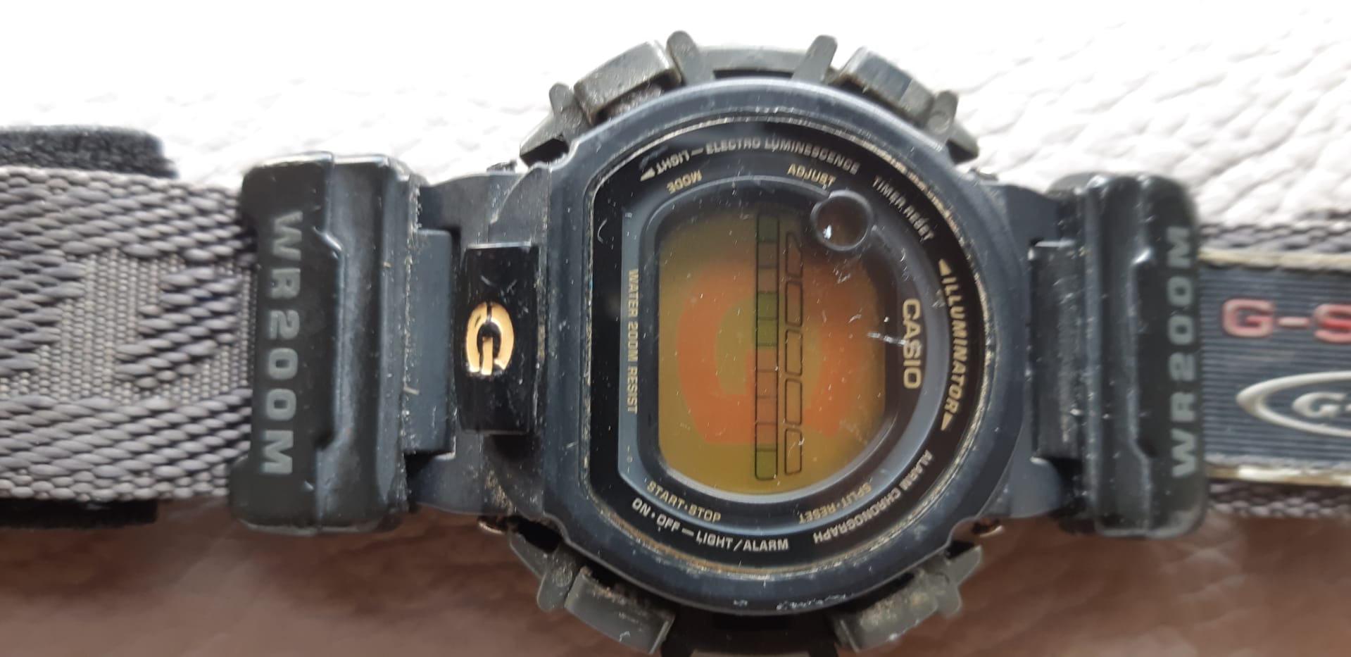

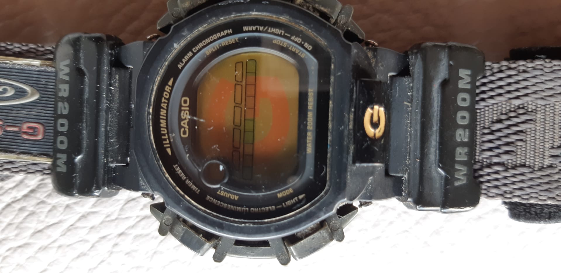

De mijne is wel geen DW-6900, foto van hier boven is voor de staat waarin het verkeert te tonen. Exacte model van mijn eigen G-Shoch moet ik eens opzoeken.

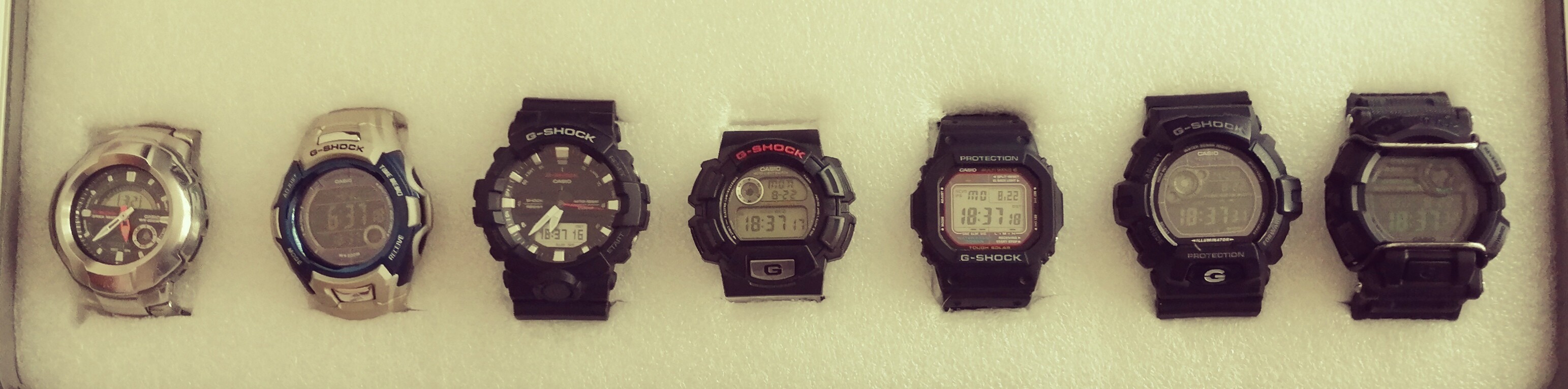

De mijn lijkt erg op de 2de van rechts. Kwam toen ook met een velcro band. Welk model is deze?
Ongelooflijk blij te ontdekken dat dit dus kan!
Gezien de emotionele waarde blijft hij wel sowieso dicht bij mij. Sorry! :wink:
De GR-8900.
Je module past ook in de bezel van een DW-6600, DW-6610, DW-6620, DW-6630 en DW-6640!

Foto’s van het horloge in kwestie.
