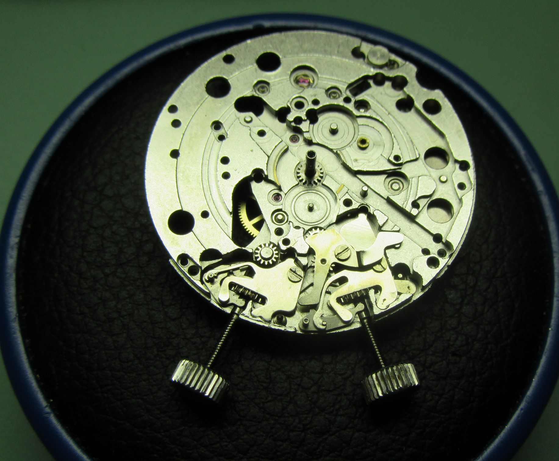

Na het verwijderen van de wijzerplaat verschijnen de dag en datum aanduiding
Sneldatumverzetting komt tevoorschijn voor zowel dag als datum
