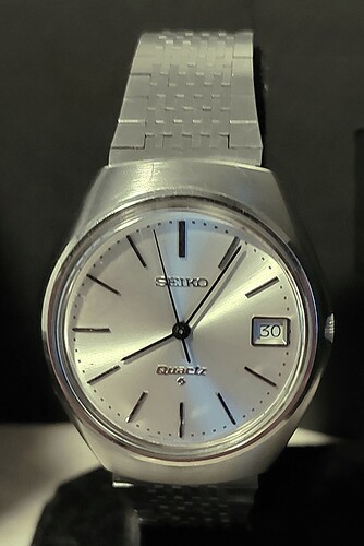

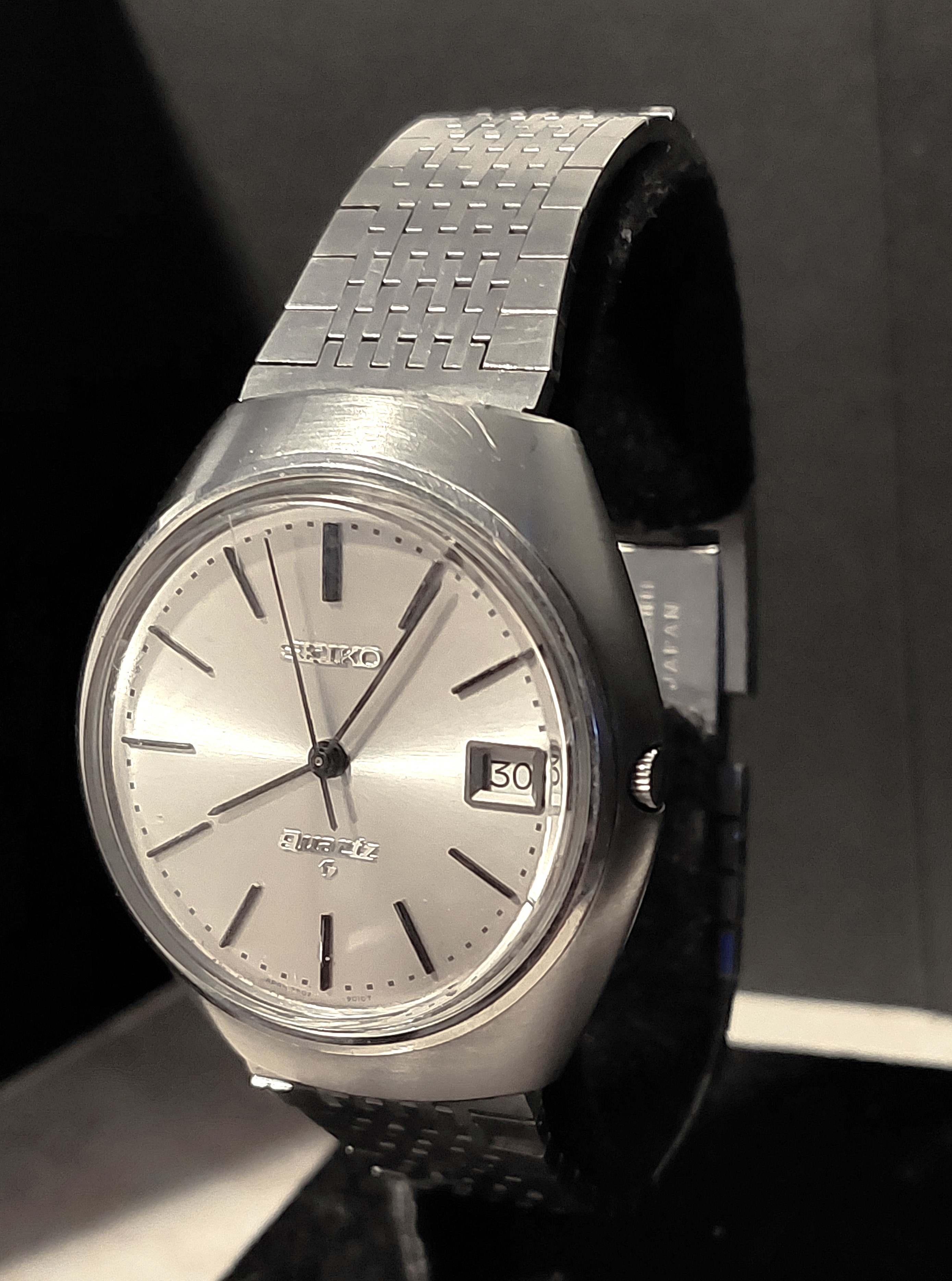

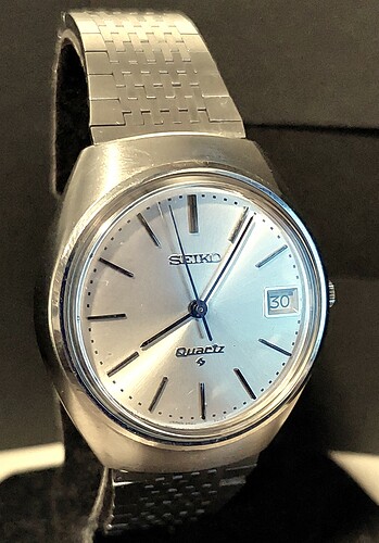

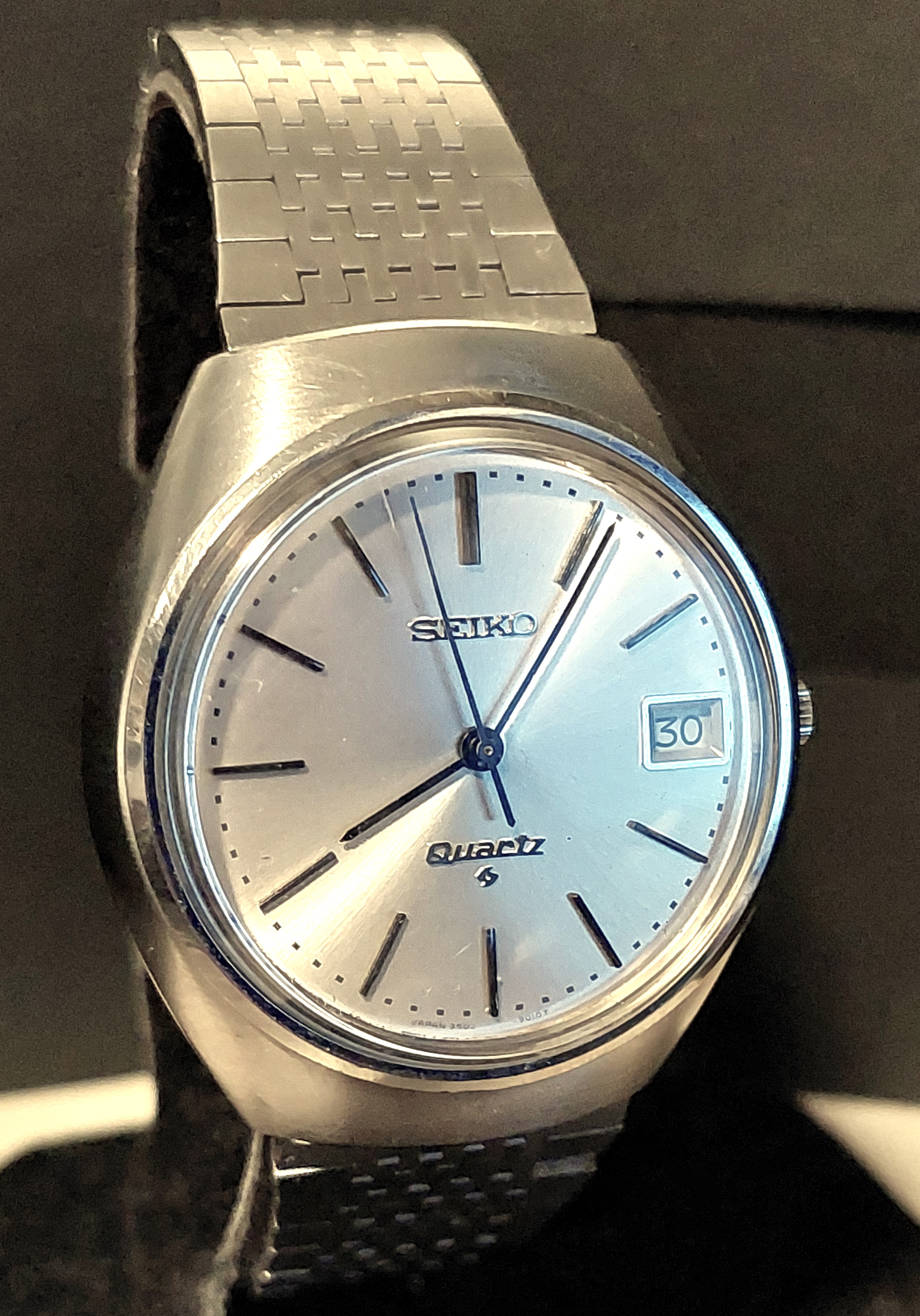

En dan komen we bij mijn exemplaar uit, een stalen Seiko 35SQC, uit januari 1971. Dit zou dus een van de 1800 stuks zijn, die ooit gemaakt zijn. Om dan nog een exemplaar te vinden in deze staat, dat is echt zeldzaam, omdat verzamelaars deze modellen koesteren en bewaren in hun kluizen. De gouden exemplaren zie je nog zeldener voorbij komen, en die gaan dan voor astronomische bedragen weg. Voor de gewone man dus nooit te betalen. En om dan de kans te krijgen een deel van een historisch horloge te kunnen kopen, al is het dan “maar” de stalen versie, dat is gewoon ongelofelijk!
Daarnaast is de 3502-9010, zoals het volledige typenummer van het horloge is, ook nog eens een erg mooi horloge met een prachtig design. Het heeft nog de originele bracelet. De uiterlijke staat is werkelijk prachtig, en tot zover het goede nieuws. Het uurwerkje werkt helaas niet, ook geen puls bij een nieuwe batterij. Dat is natuurlijk een tegenvaller, maar dat wil niet zeggen, dat ik het meteen opgeef. Ik probeer dit horloge weer te laten herstellen, want zo’n monument verdient het om werkend te zijn!

Hoe meet je de puls? Heb je apparatuur? Al een multimeter bij de aansluiting van de spoel gehad?
Heb ook zo’n model gehad. Liep ook niet.
Naar een specialist in Engeland gestuurd of die het kon repareren.
Nee dus.
Onderdelen voor dit model zijn erg schaars helaas.
Zover ben ik nog niet. Ik heb een tester pulsmeter, die gebruik ik ook om de puls van mijn andere quartzhorloges te meten, maar het is maar een simpel ding. Het kan de puls meten, niet of de rest functioneert. Het kan ook de nauwkeurigheid aflezen. Wil me nog eens een Horotec tester kopen, maar ja, goedkoop zijn die ook niet…
Eerst eens kijken, hoe dit ding open gaat. In ieder geval via het glas, dat is me al duidelijk.
Zo één heb ik ook, zit een spoel in die de puls in de spoel van het uurwerk “hoort”. Bij een kapotte spoel hoor je geen puls dan. (Hopelijk is dat het niet)
Ik heb een jaren 70 Witschi die het kwarts kristal “hoort” . Zo kan ik snel zien of er leven in het circuit zit.
Of gewoon je multimeter bij de aansluiting van de spoel houden, moet elke seconde een puls op komen.
Een klein bemoedigend teken is er wel, als ik de batterij erin stop, geeft hij een piep, maar dan niet meer. Doe ik de batterij er opnieuw in, weer een piep. Dus er is wel iets van spanning. Maar zeker weten doe je het niet.
Het blijft een eerste versie van iets natuurlijk. Hopelijk werkt een schoonmaak beurt
Als je op onderdelen jacht gaat let dan op dat je de juiste vind. Er zijn vele variaties in de uurwerken. Mechanisch kleine verschillen maar in de electronica grote verschillen! Seiko bracht steeds verbetering aan tijdens de productie en heeft zelfs een keer een IC van een andere fabrikant gebruikt.
Gebruik een oscilloscoop en geen multi meter. Met een 10 of beter nog een 100 maal probe kun je zien of de oscillator loopt en hoe de wikkeling van de motor wordt aangestuurd. Als de spoel defect is wanhoop niet. Check of het bij de aansluiting defect is (vaak het geval door in en uitzetten bij temepratuurwisselingen) of dat het anders is. Je kunt die dingen makkelijk opnieuw wikkelen.
Eerste check is natuurlijk, maar dat had je zelf ook wel bedacht denk ik, of het niet een uitgelekte batterij is. Als dat het geval is demonteren en mechisch servicen en de electronica apart reinigen (basisch van batterij neutraliseren). Als er printsporen zijn ‘weggevreten’ kun je dat met een zilververf repareren.

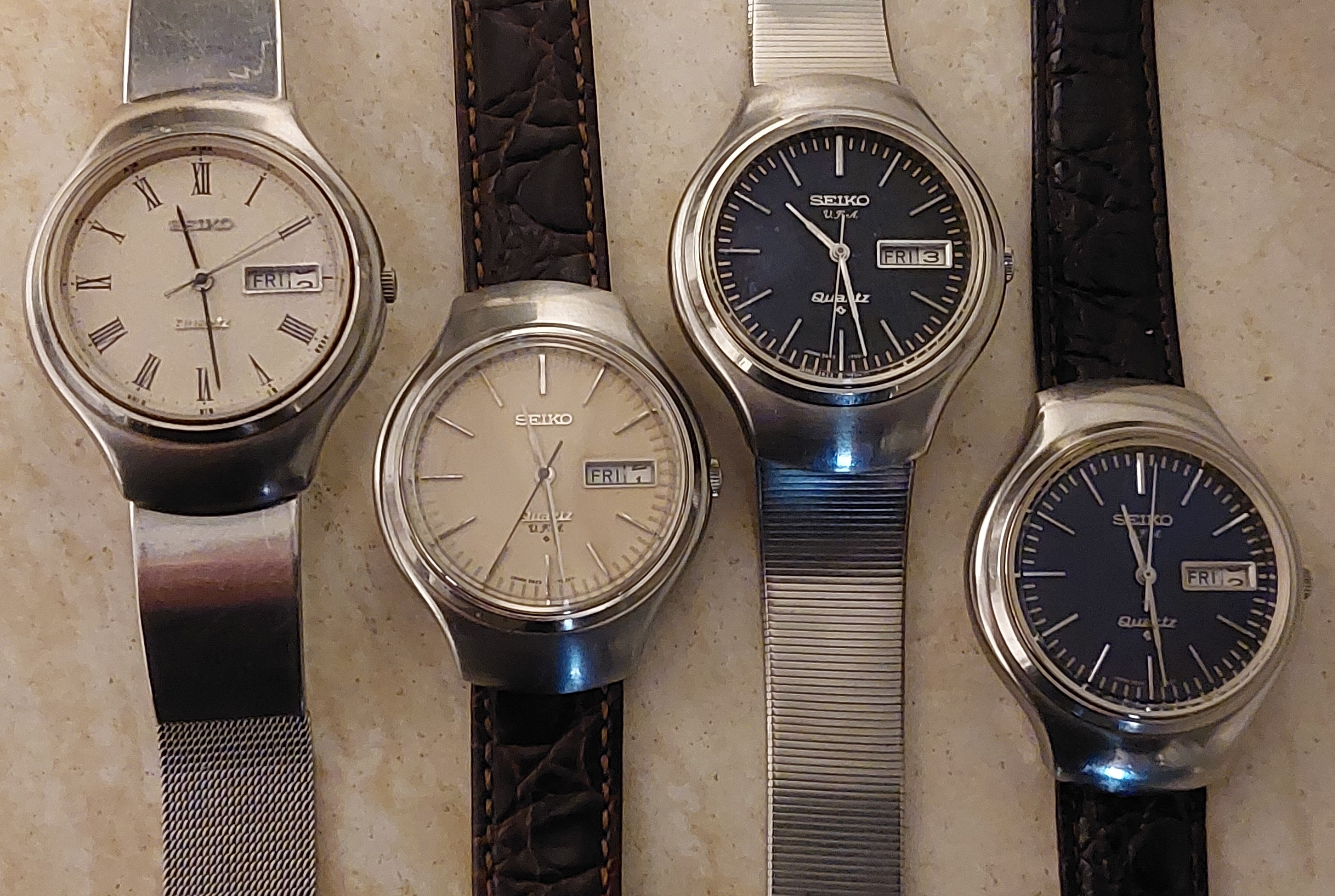

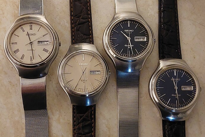

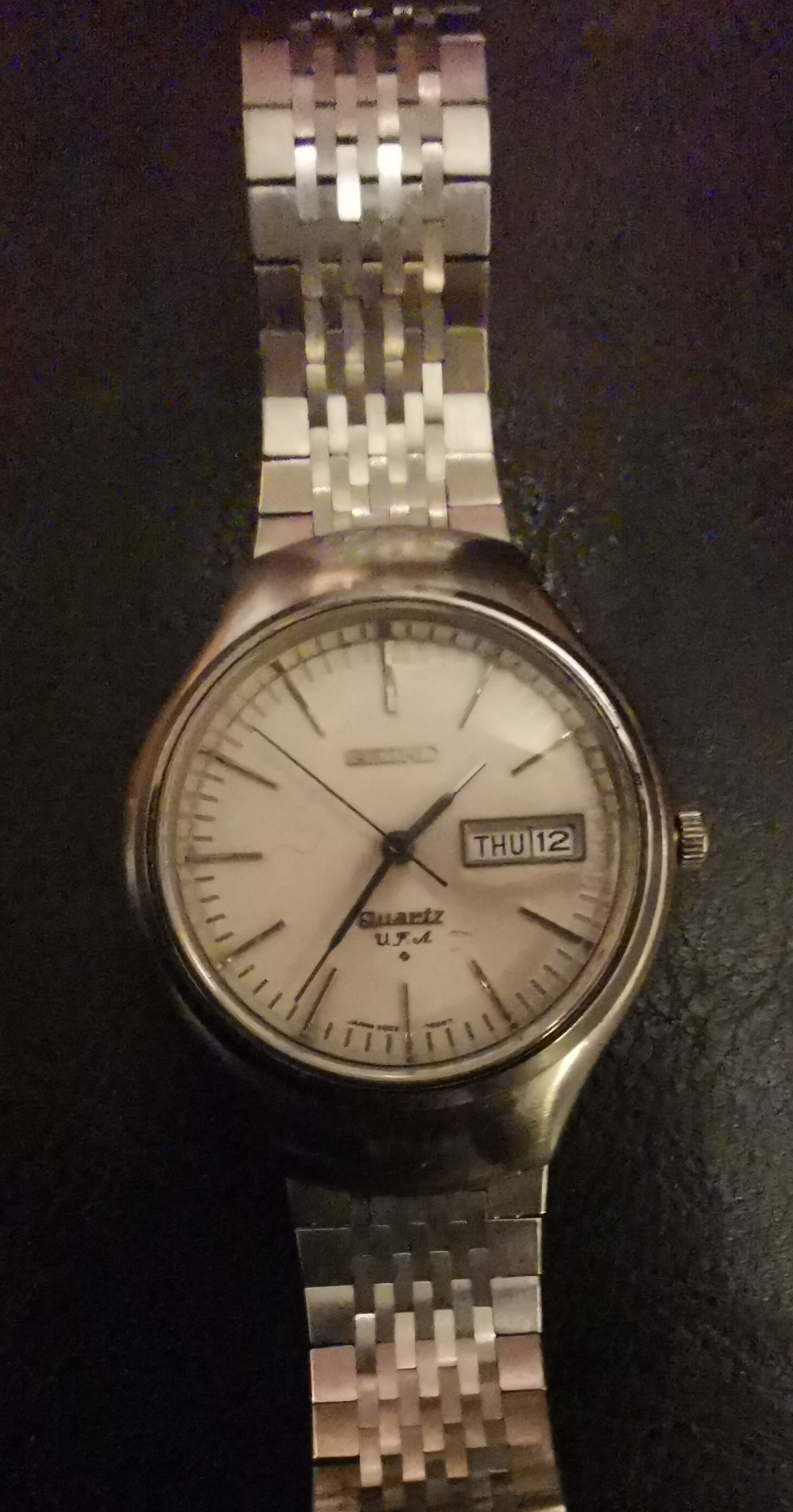

Ik heb dit model in de 3823- 7001. Die van jou is duidelijk eerder.
Ik ken de 3823 maar al te goed. De eerste is van augustus 1974, de 2e is van september 1971, de zwarte is van juni 1971, en de blauwe is van oktober 1972
