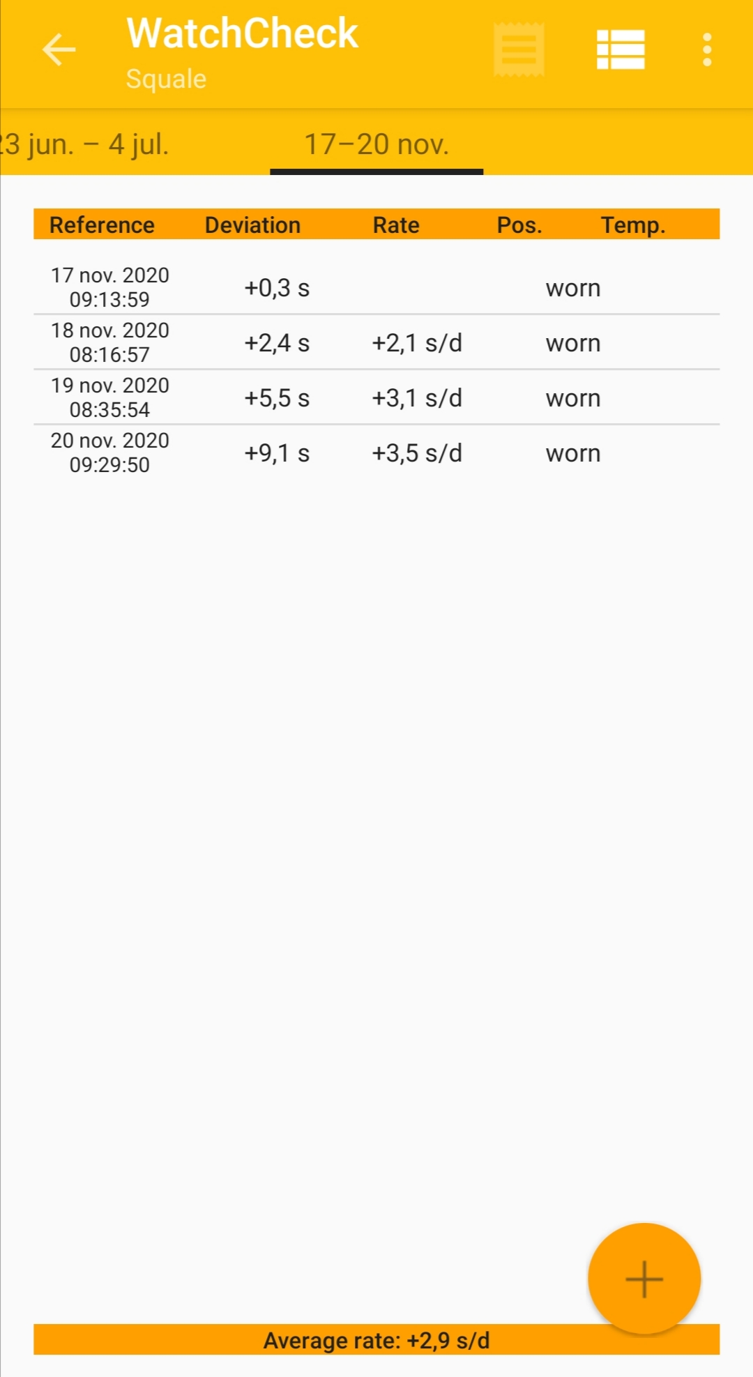

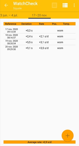

HORLOGE: Squale Y 1545
UURWERK: ETA 2824-2 Elaborated (denk ik)
LEEFTIJD: 2 jaar
SPECIFICATIE: +/- 7 sec/dag met een max. van +/- 20 sec/dag.
DUUR VAN DE TEST: 3 dagen
RESULTAAT: +2,9 sec/dag
OM DE POLS: 3 dagen
WATCHWINDER: 0 dagen
HORLOGEDOOS: 0 dagen
HANDMATIG OPWINDEN: Niet, een automaat opwinden is voor mietjes.
check out o.a. post # 21 @ Life & Times of a SeaGull 1963 afiniciado
note: referentie is ‘SpyGlass’, een off-line GPS app op m’n beetje slimme aifoon.

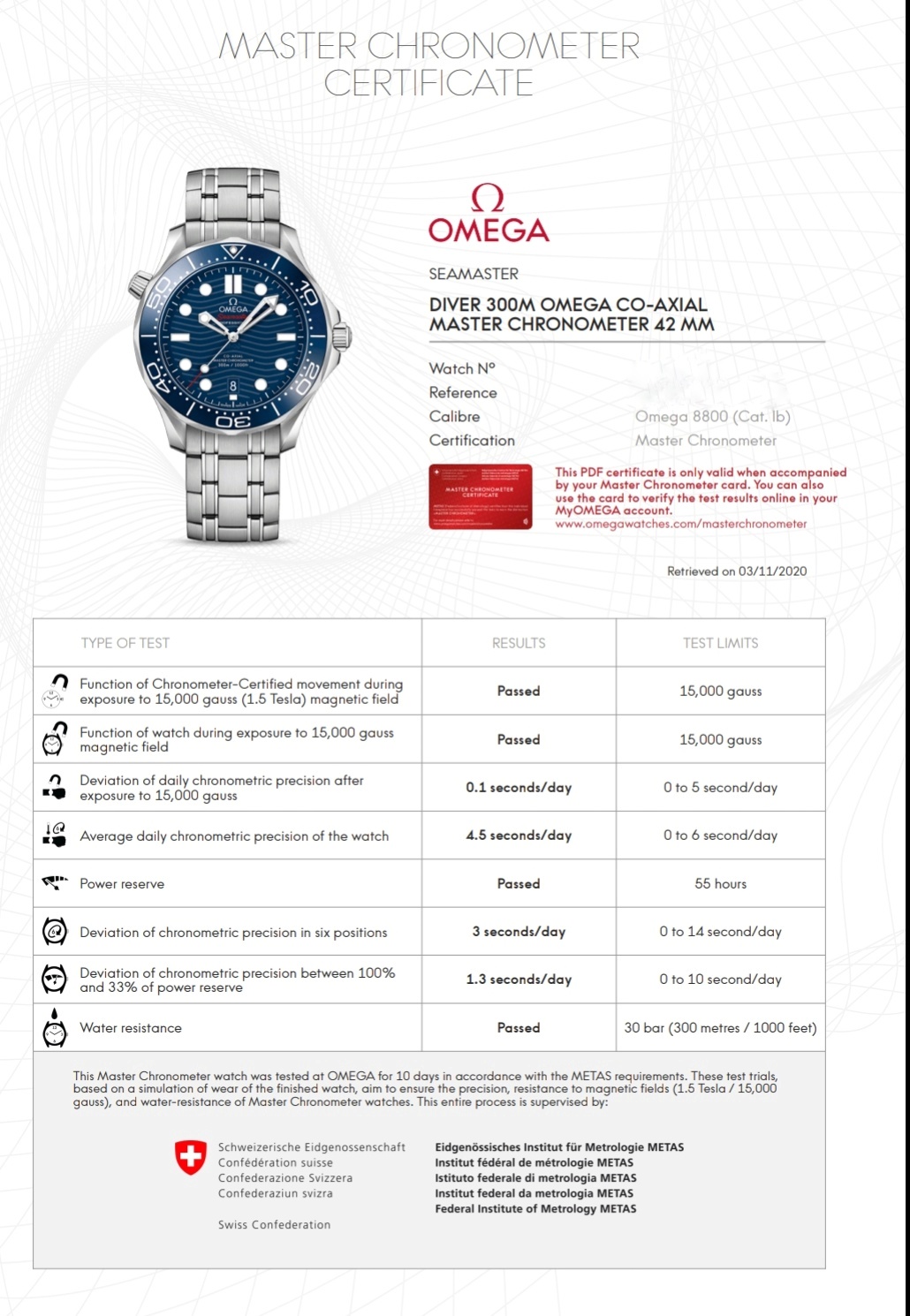

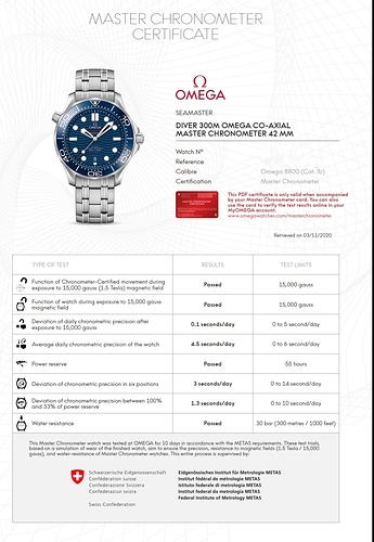

Van de Seamaster heb ik wel details :grin:

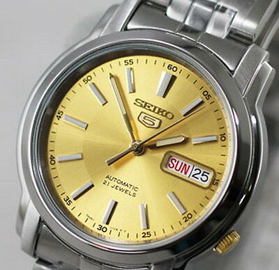

Nu 2 oudere Seiko 5 in de watchwinder. Gedurende 21 dagen lopen ze 3 en 4 minuten achter. Dat is 8,5 en ruim 10 seconden per dag te weinig. Valt mij mee.
