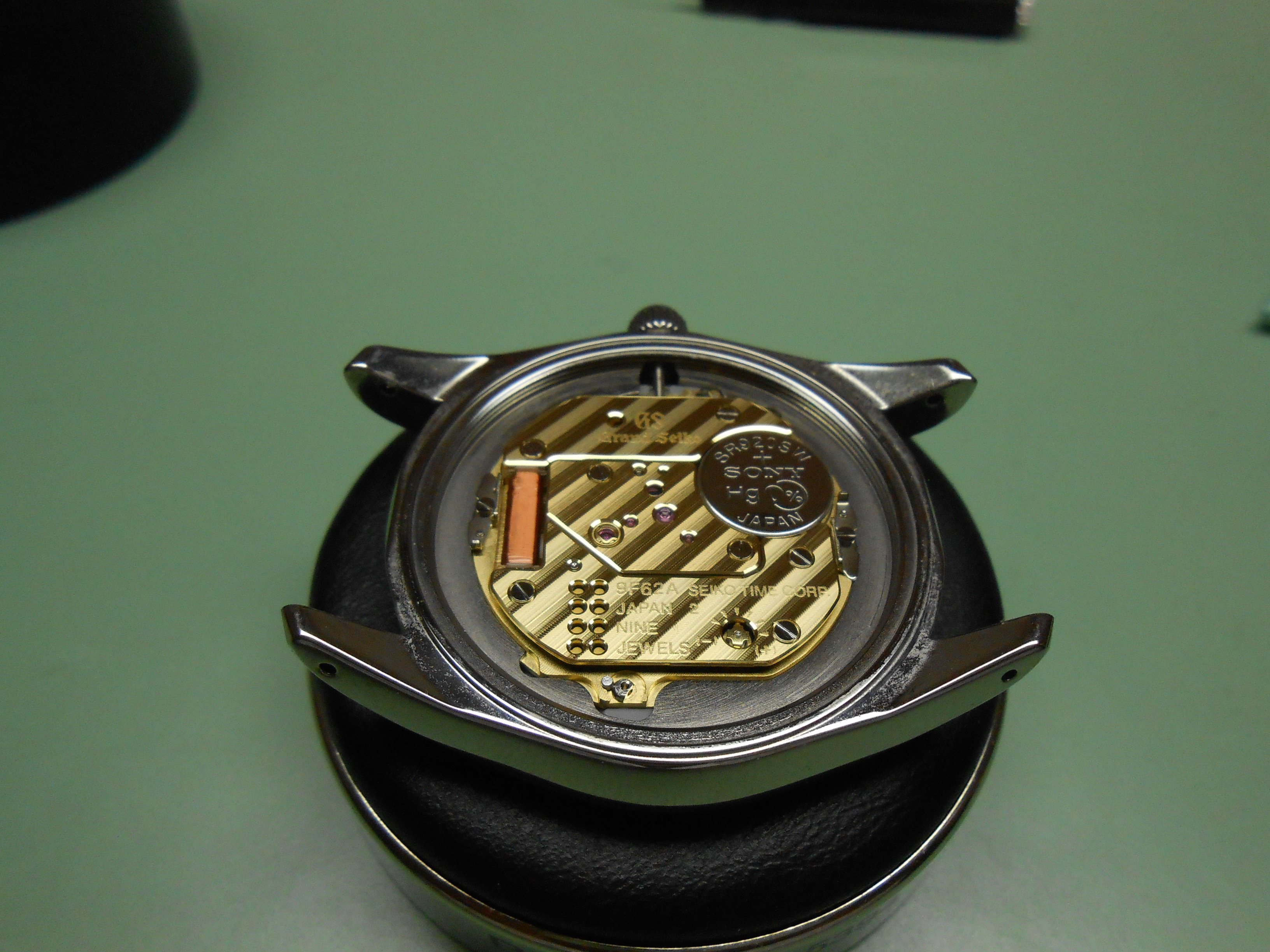

@PeterLC Nu we het toch over batterijen hebben: we worden allemaal wel eens gevraagd om voor anderen een nieuwe batterij te plaatsen.
Het is mij in de jaren opgevallen dat er een verschil is tussen Sony en Maxell - en het valt niet erg positief uit voor Sony. Als een batterij te lang in een horloge heeft gezeten, dan zijn Sony batterijen vaak gaan lekken - met alle gevolgen van dien. De Maxells zijn gewoon leeg, maar zien er nog uit als nieuw.
Gewoon toeval of toch een kwestie van kwaliteitsverschil?
Mijn ervaringen met Sony zijn juist erg goed. Ik gebruik ze zelf ook! :grimacing: Ik vind ze ook heel vaak in de horloges die op mijn werkbank verschijnen. Leeg, maar niet lekkend.
De meest gelezen online ervaringen met Renata zijn echter vrij unaniem. En kan dat zelf ook IRL bevestigen. Mijden als de corona! :mask::grin:
Ze reageren meteen op het zuur in je huidvet. Je verliest - volgens mijn uurwerkdocent - meteen tot tientallen procenten in levensduur. Ik zie het ook altijd meteen, die vette afdruk op een batterij.
Kijk, deze is netjes geplaatst. Ook met de tekst recht, zoals het heurt. :slight_smile:
Niet zelf aangeraakt. :+1:

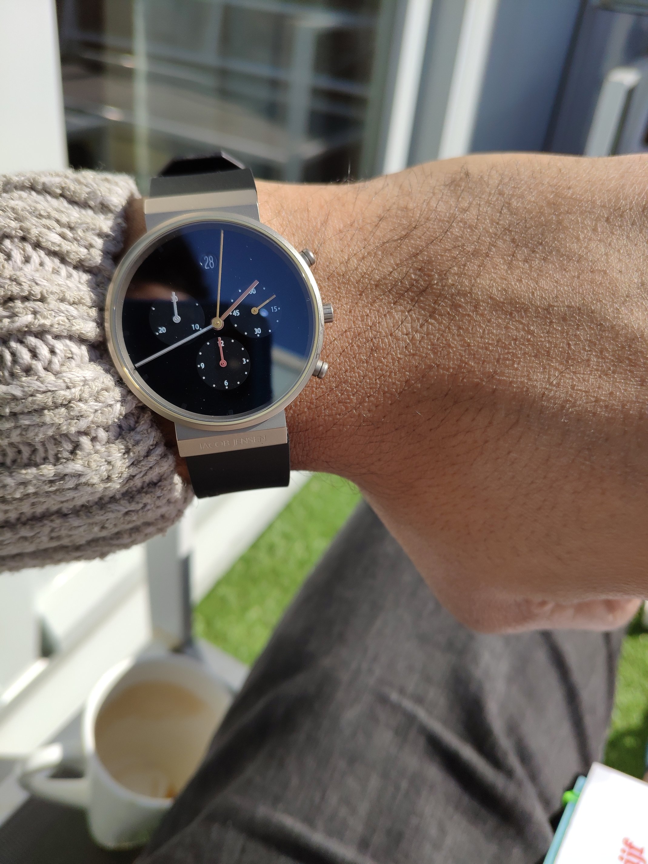

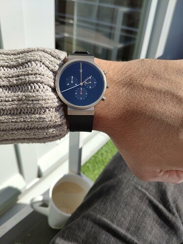

Bij deze leuke chrono rust de chrono wijzer op de datum… Heel handig, dat leest namelijk lekker af … Not.
Kan het kwaad om hem voor langere tijd op 1sec te laten staan, zodat de datum toch iets beter afgelezen kan worden? Het is een quartz, geen idee of dat verder nog uitmaakt ?
Dat kan geen kwaad. Je mag hem op elke gewenste plaats stoppen voor lange tijd.

Bij de meeste chrono’s kun je de chrono-wijzer uitlijnen met een bepaalde knoppenhandeling. Je kunt hem dan ook op 6 zetten bijvoorbeeld. Wellicht kun je met Google vinden of dit mogelijk is voor jouw uurwerk?
Ah interessant! Ga eens zoeken :ok_hand: thanks
Mijn juwelier heeft dat ook eens gedaan met deze chrono. Die stopte ook niet netjes op de nul. In notime had hij het hersteld.
Dat noemen ze “re-calibreren”. Zie bijgaande instructie video voor een Seiko Chrono. Voor veel horloges werkt het zo maar er kunnen tussen fabrikanten ook verschillen zitten. Volgende keer kun je het zelf!
Inderdaad, alles op YouTube…:smile:
