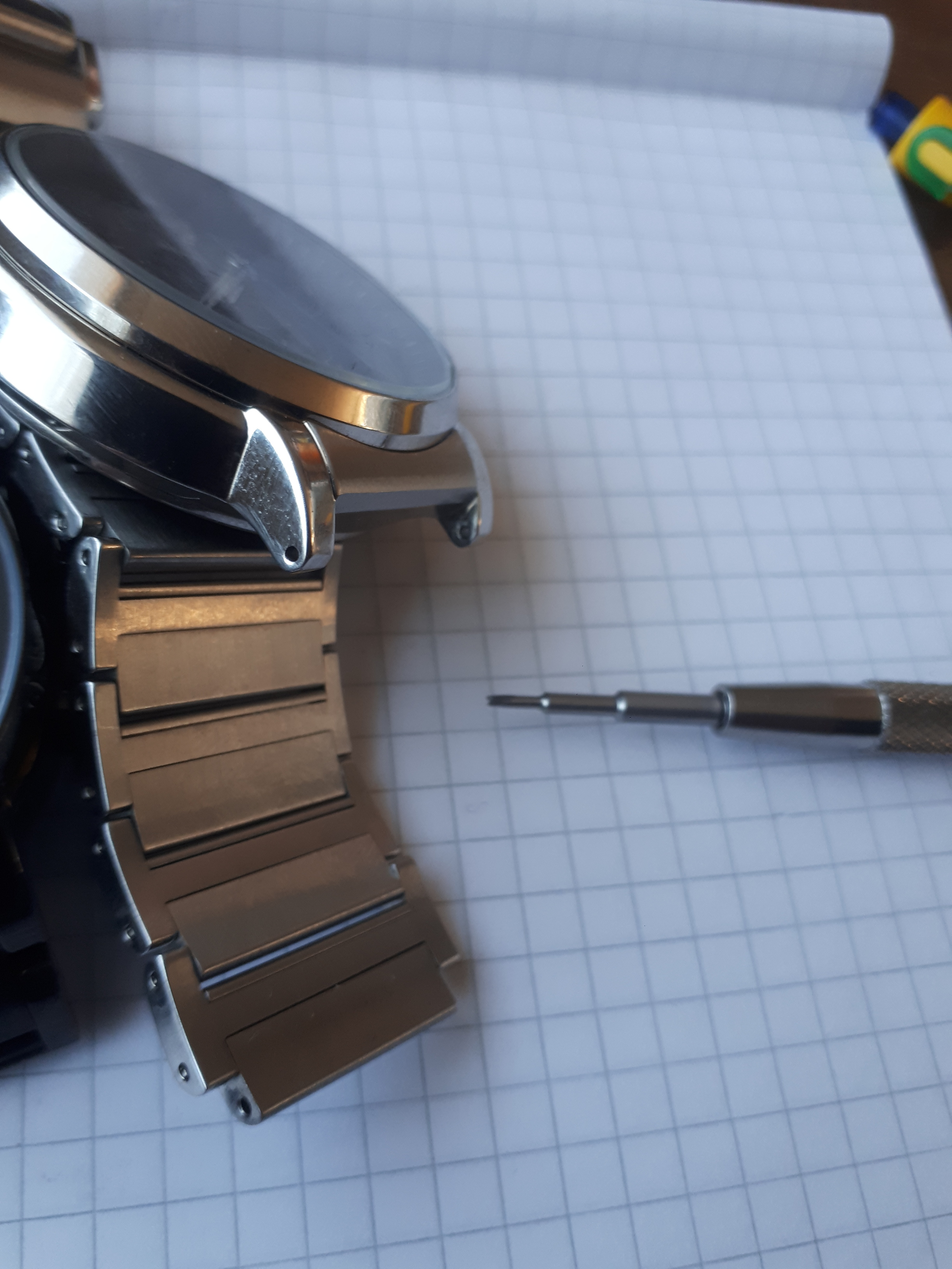

Kan me niet voorstellen dat ik iets kapot gemaakt heb door hem alleen door te schuiven. Maar je weet nooit😅

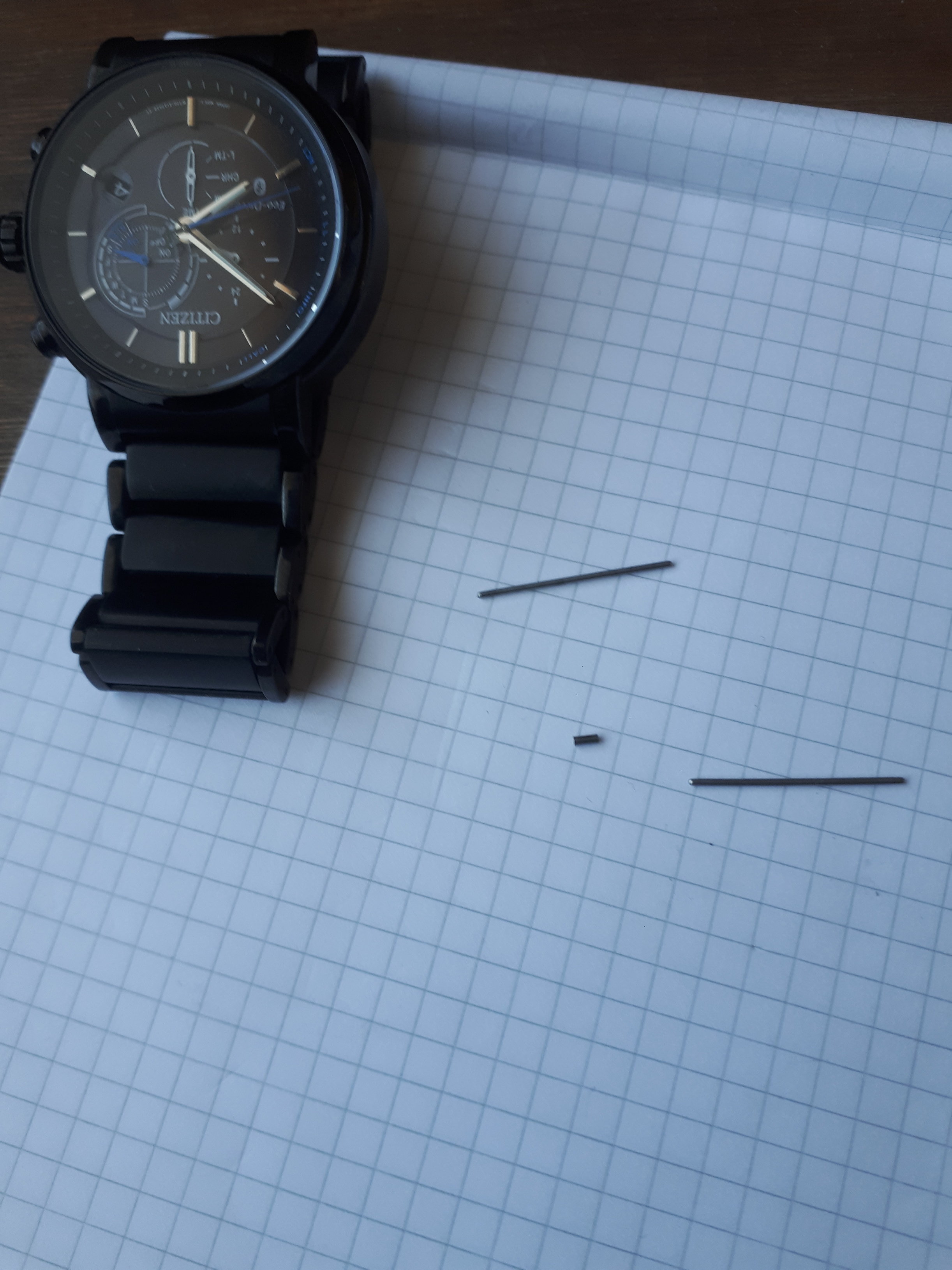

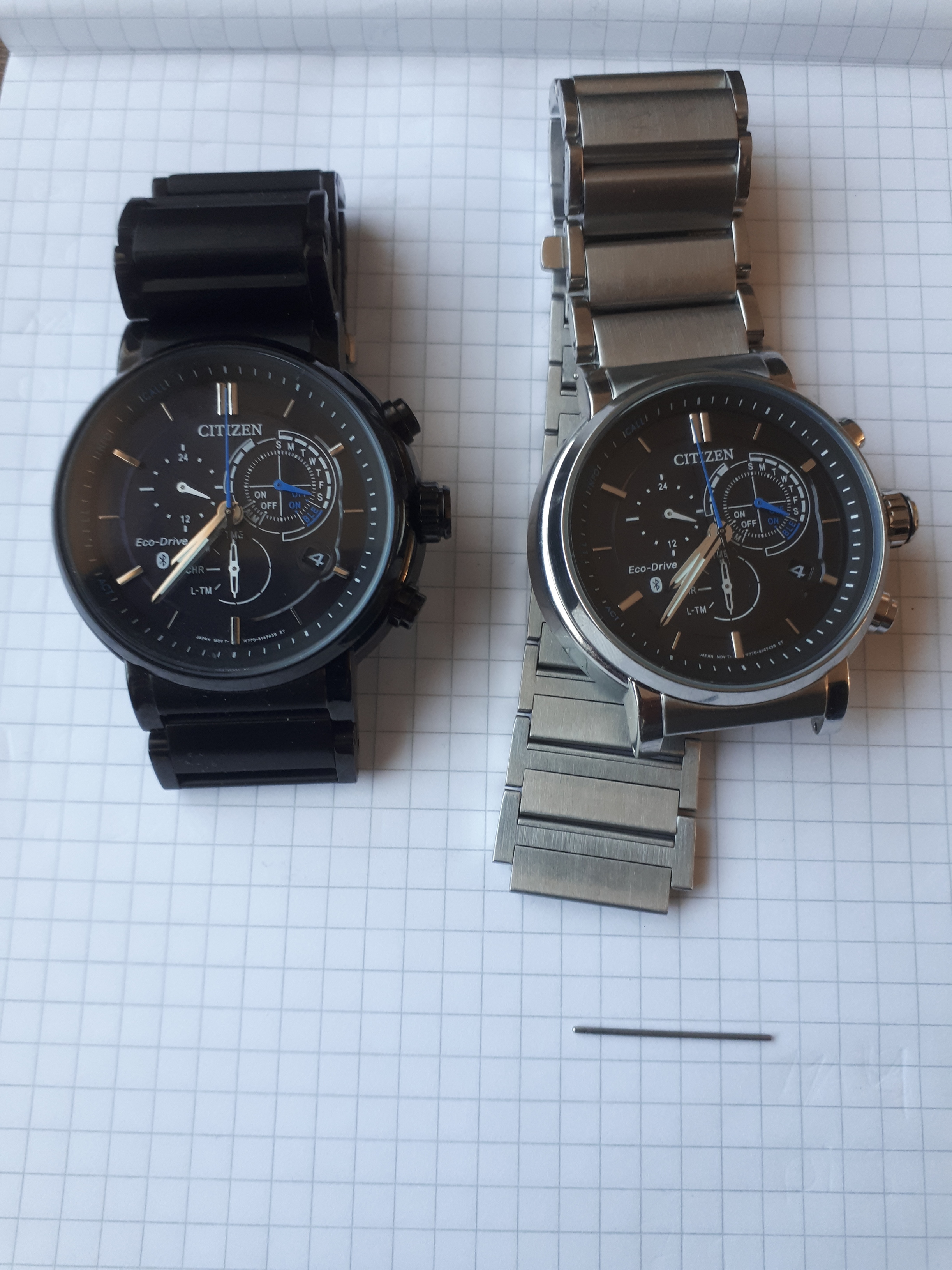

Ik heb ook de zwarte versie van het horloge. Durf nu niet meer de pin bij het zwarte horloge eruit te duwen om te kijken hoe of wat. Bang dat deze daarna ook los gaat zitten
Lijkt inderdaad geen pushpin… en ook niet aan 1 kant dikker dan de andere kant.
Hoe probeer je dit te doen dan? Duw je deze vanaf de buitenkant door de lug holes heen?
Ja heb hem hiermee door geschoven

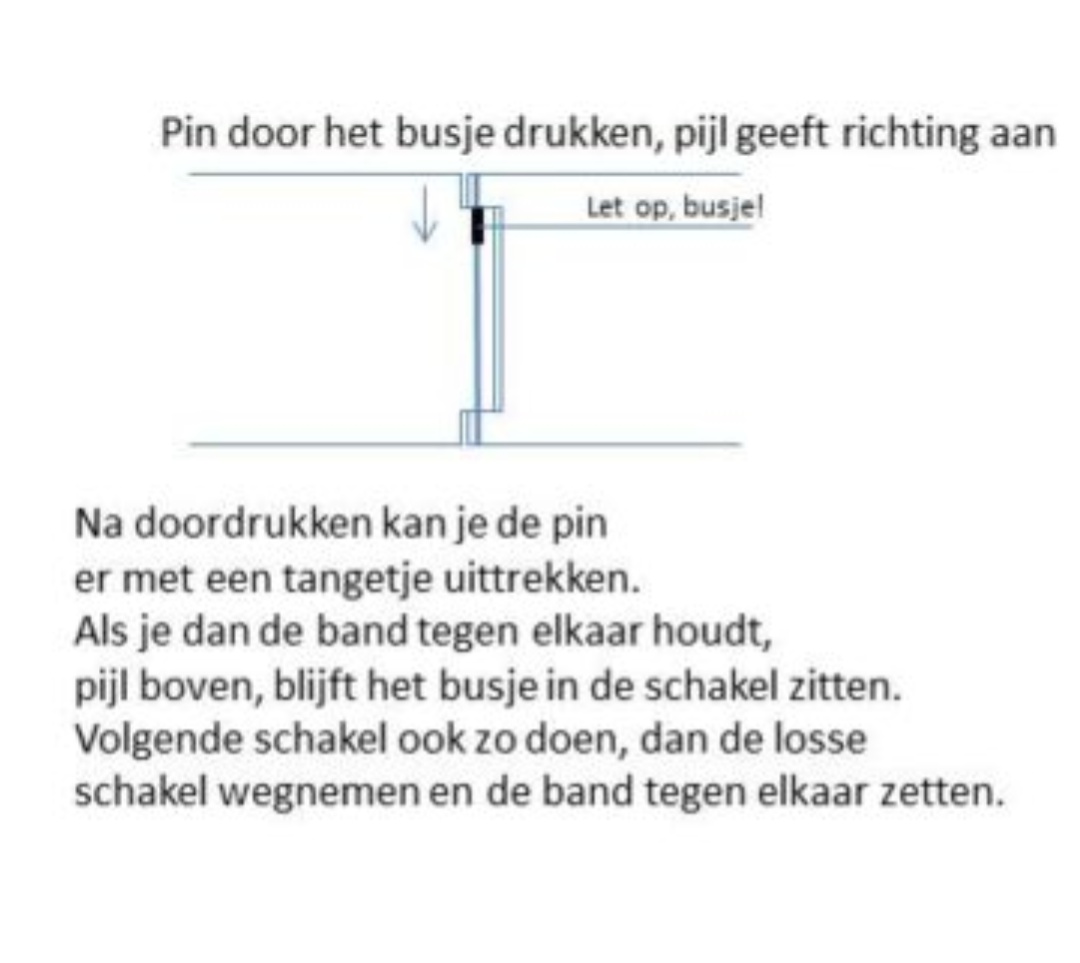

Misschien het zelfde systeem wat Seiko gebruik bij sommige banden er zou dan een heel klein busje in de band moeten zitten die de pin op zijn plaats houdt.
Ben de naam even kwijt…
Pin en collar. Hoop t niet…
Zou idd kunnen. Bij de band heb ik inderdaad veel spelling tussen hole en pin. Bij de kast is dit minder
Als dat zo is, dan ben ik ze kwijt😅. Ga ervan uit dat je die ook los verkrijgbaar zijn?
Heb her zwarte horloge effe erbij gehaald, en er zit idd een busje bij.
Dus toch, als je schakels over heb kun je daar het busje van gebruiken.
Als het dezelfde maat is… anders een mailtje naar citizen sturen.
Ellendig systeem.
Inderdaad.
Citizen levert ze helaas niet los. Dan moet je via een Citizen dealer een nieuwe schakel bestellen, uiteraard inclusief pin and collar.
Been there done that… :sweat_smile:
Het in elkaar zetten is niet zo gemakkelijk, maar het is me gelukt.
Klopt is een gepriegel.
Ik heb geluk gehad. Bij de extra schakels zitten nog busjes.
Probleem opgelost!
