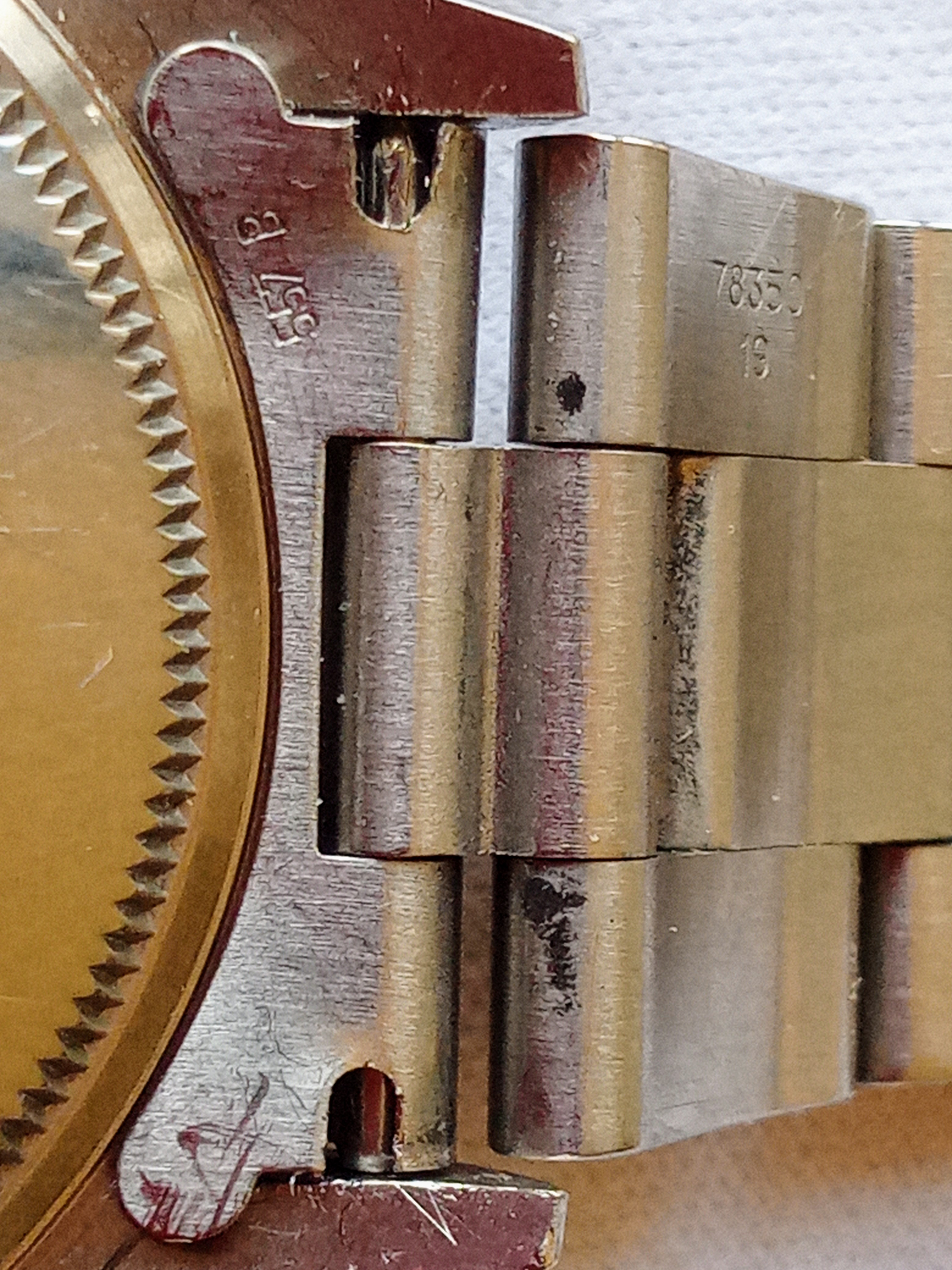

Andere optie is helaas iets van zagen en dan de puntjes eruithalen? Misschien dat er genoeg ruimte tussen de endlink en lug zit om die af te plakken?
Of je kan proberen met een micro schroevendraaier van iets harder metaal een groef proberen te slijpen in de springbar waarna je alsnog het in kan drukken.
Maar eerst zou ik even op horlogemakers wachten hopend dat die een nog veel betere truc weten.
Heb je overigens detail fotos? Kan helpen dingen te zien die anders misschien over het hoofd worden gezien.
De krassen die je ziet komen al van het vruchteloos proberen. Die vind ik eigenlijk al jammer genoeg. Ik geloof niet dat ik een groef in de lug ga slijpen.
Ik leef met je mee :sweat_smile:
Stoppen met klooien en naar een horlogemaker. Hopen dat die iets weet.
Sorry mijn fout bedoelde springbar. Horlogemaker heeft mogelijk een dun genoeg zaagje of kan het horloge fixeren en dan met een goede gefixeerde boor de springbar kapot maken zonder iets anders te raken.
Met een klein handboortje de springbar doorboren is een optie.
Ikzelf zou langs een kundige(!!) horlogemaker gaan.
Voor mensen die de verkeerde springbars in horloges gebruiken zodat je ze er niet meer af krijgt zou een speciaal plekje in de hel moeten komen :innocent:
Dat is misschien wel heel erg,maar om daarvoor de ouderwetse lijfstraffen weer in te voeren is wél een heel goed idee.
Het is zo’n klein iets maar kan zoveel gedoe opleveren. :angry: Vast geroeste springbars op vintage zijn ook enorm irritant maar daar kan niemand wat aan doen natuurlijk.
Is de endlink (voorzichtig) omvouwen een idee? Dan heb je wat meer ruimte om te klooien en evt een klein kniptangetje, zaagje, boortje, etc te gebruiken?

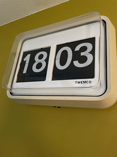

Ik heb een grote oude Twemco Flip klok 220 volt waar ik eventueel een quartz uurwerk in zou willen hebben wanneer ik hem niet gerepareerd krijg.
Iemand enig idee of dat kan, en wanneer het kan wie dat kan?

Uiteindelijk gelukt. Het horloge vastgezet in een kastklem. De Dremel gepakt met de flexibele as. Hierin een boortje van 1,5 mm. Met het allerlaagste toerental heel voorzichtig,met mijn ene hand de andere ondersteunend, de pushpin stukgeboord. Uiteraard de end link toch wel een keer wat geraakt,maar het ding is eruit,en daar gaat het maar om.
Oef :flushed: dat is precisie die ik niet heb, schiet bij mij vaak alle kanten op een vrees of boortje op metaal met een dremel. Goed te horen dat het gelukt is :partying_face:. Zit toevallig de springbar met nokjes in de sluiting?
N plaatje zegt meer dan 1000 woorden. 2e foto toont de schade.
Netjes! Weet je zeker dat je de lug niet geraakt hebt? Als ik zo je gat zie, oogt het alsof je ook je lug hebt beroerd…
