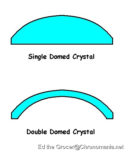

Vaak lees je bij specificaties “double domed sapphire” wat bedoeld men daarmee?
Dat het glas extra bol is o.i.d.?
Dat zowel de onderkant als bovenkant niet vlak zijn. Bij een single dome is de onderkant vlak.
Domme aan de onderkant is over het algemeen beter voor de zichtbaarheid van de dial ( minder vervorming langs de randen ).image5456
