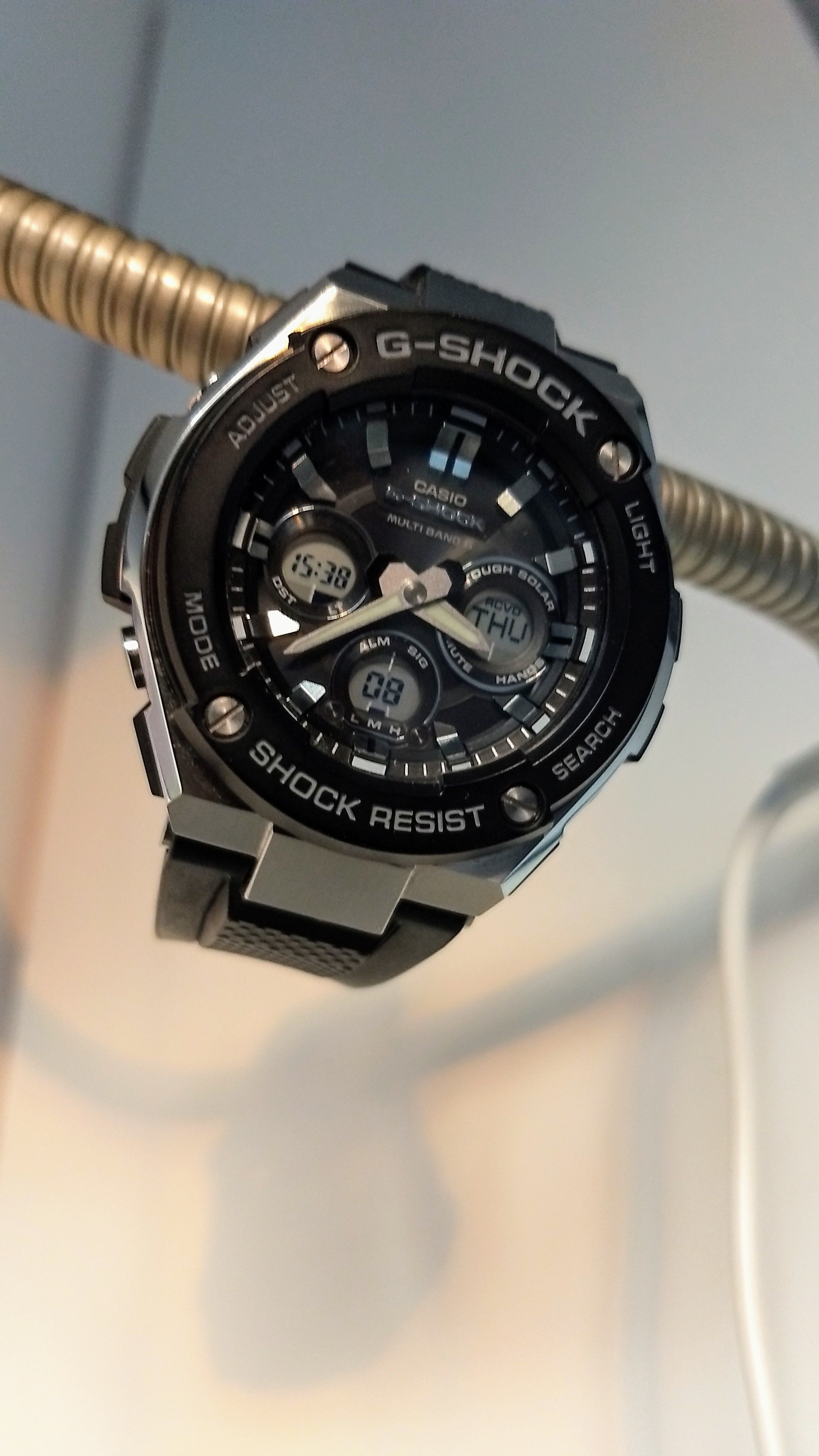

Of je pakt gewoon een G-shock met multi 6 band
Altijd en overal de juiste tijd :wink:
Zoals deze bijvoorbeeld (niet van mij, maar van mijn zoon)
Gaaf! Maar de lol van een GMT-horloge zit er mijns inziens niet in dat je weet hoe laat het is waar je bent (daarvoor zet je immers toch je horloge goed, al erken ik dat een multiband RC je daar weer moeite mee bespaart) maar dat je altijd kan zien hoe laat het thuis is. Dat je met één blik op je pols kan zien of je je vrouw uit bed zult bellen of niet, ook al ben je zelf eigenlijk de draad kwijt met die tijdzones of niet zo goed in hoofdrekenen.
Het was ook meer een beetje als een lolletje bedoeld, gewoon de discussie een beetje op gang houden :wink:
Neemt niet weg dat het (voor mijn zoon van 14) een super tof horloge is. Ik heb hem een paar jaar geleden al aangestoken met het horloge virus.
