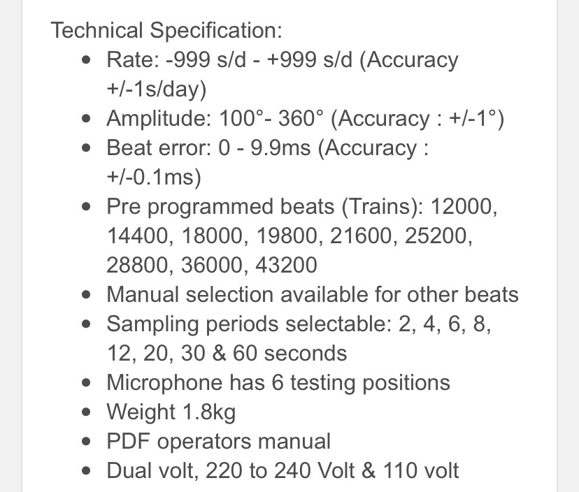

Mooi ding, kan die een beat rate van 360.000 aan? De 1900 houdt het helaas bij 43.200 voor gezien :grin:

Nee, alle (Weishi) timegraphers gaan to 43200.

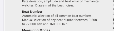

Zijn er dan timegraphers die tot 360.000 kunnen of is dit een spelfout?
Maar er staat in de beschrijving dat je ook manual selection for other beats hebt.
Ik weet wel dat er horloges boven 5 herz bestaan maar die gaan er toch nooit op komen.
Het is geen spelfout, maar ik weet niet of er timegraphers zijn die zo ver gaan. Ik heb net een 360.000 bph stopwatch binnen, maar daar kan m’n weishi 1900 in elk geval niks mee. Automatische detectie doet niks, en handmatig kom je ook niet hoger dan die 43200.
Witchi timegraphers kunnen tot 72000 BPH.

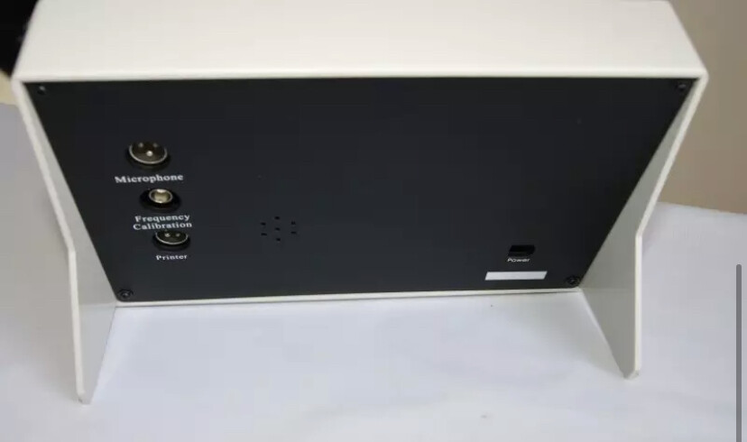

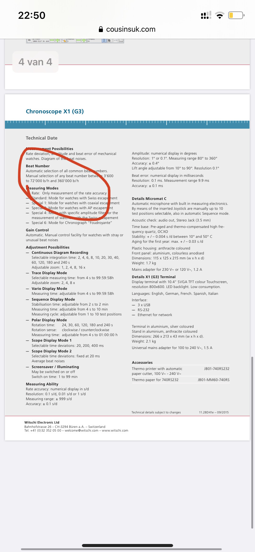

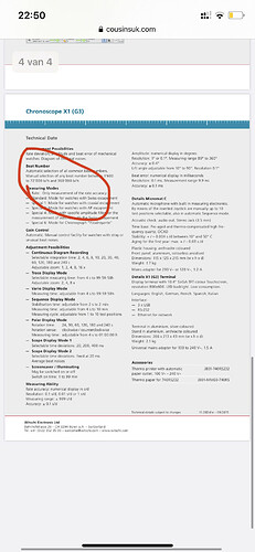

Dit zijn de specs van de Witchi Chronoscope X1, deze kan wel tot 360000 BPH.
afbeelding
“Hee, na een dag loopt het 20 seconden voor op de kerkklok, even aanpassen en morgen weer checken”.
Zoiets? :man_shrugging:

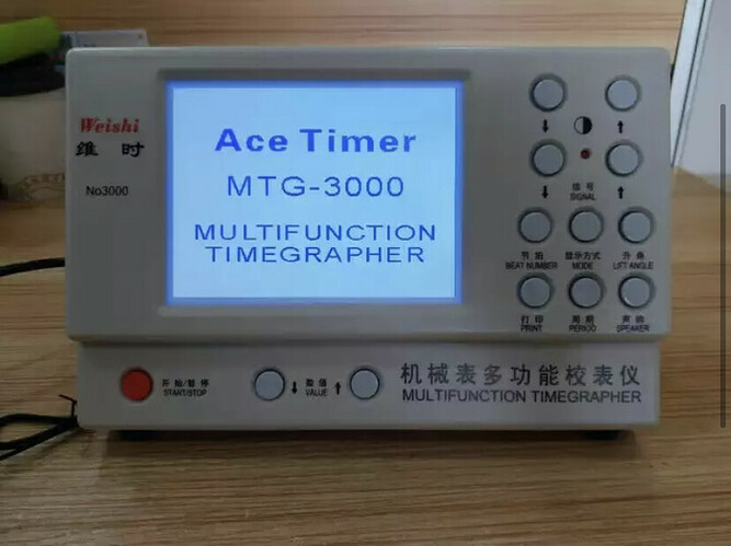

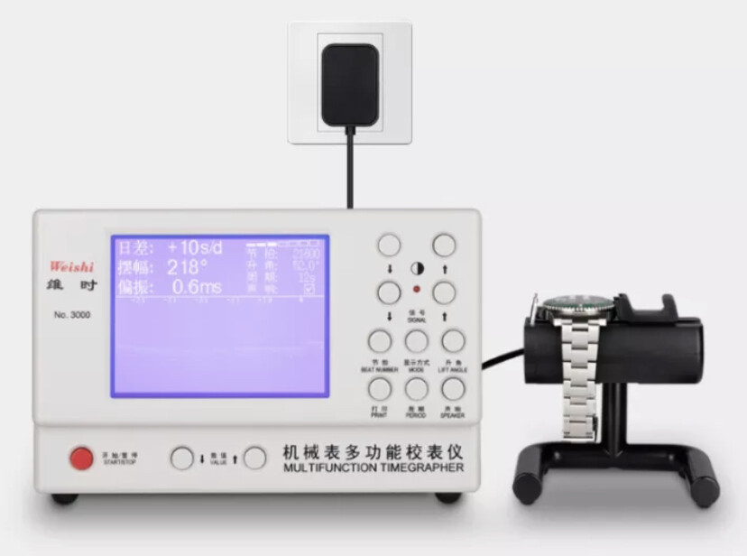

Ziet er uit als een 1900 met knoppen voor alle instellingen, ipv dat je iets wat je wilt wijzigen eerst in het menu menu moet selecteren :thinking:
Correctie, Het beste model van ONEOF de accuracy pro kan tot 72000 BPH.
Het zal wellicht iets dergelijks zijn, maar het is een stopwatch met een maximale meettijd van 1,5 minuut. Dan moet er dus continu iemand bij staan die turft hoe vaak de wijzer rond geweest is. Verder zal de gangreserve bij zo’n beat rate beperkt zijn :thinking:
Nee, het scherm is anders, je kunt de resultaten uitprinten (wat niet bij de 1900 kan) En je hebt een voorgeprogrammeerd programma van de verschillende standen waar je het uurwerk in moet zetten zodat je een duidelijker overzicht krijgt op de timegrapher en de uitgeprinte bon.
Hmmm, daar zeg je wat. Er moet toch een soort van vergelijkingsmateriaal zijn? Misschien een soort geijkte klok die ze als referentie gebruikten? :thinking:
Ah, die had ik gemist inderdaad, dat is wel echt extra tov de 1900 :ok_hand:
