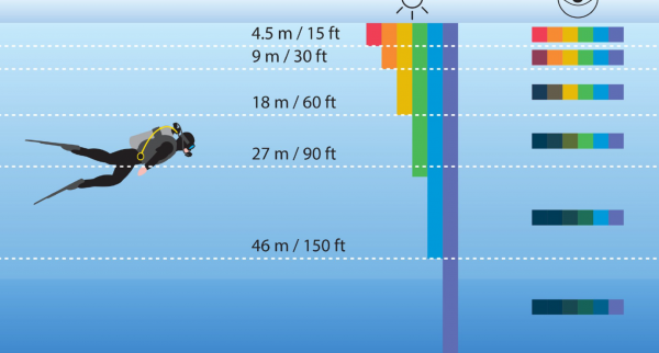

3/ Oranje verliest zijn felheid onder water, ook het oranje van Doxa. Enkel als je er met een lamp op schijnt op grote dieptes zie je dat het orangje is.
De diepte waarbij je het kleur verliest hangt wel wat af van hoe fel de zon schijnt, en hoe de zichtbaarheid onder water is. Maar onderstaande toont een gemiddelde.
Waarom dan wel oranje?
Mijn eigen theorie: Eens je ziet dat je wijzerplaat terug oranje kleurt, dan weet je dat je dat je tussen de -10m en -5m zit. Een ideale diepte om een veiligheidsstop in te lassen om zo de stikstof uit je bloed te laten verdwijnen. Dus het oranje is er niet voor de leesbaarheid, maar als een back-up voor je dieptemeter.
