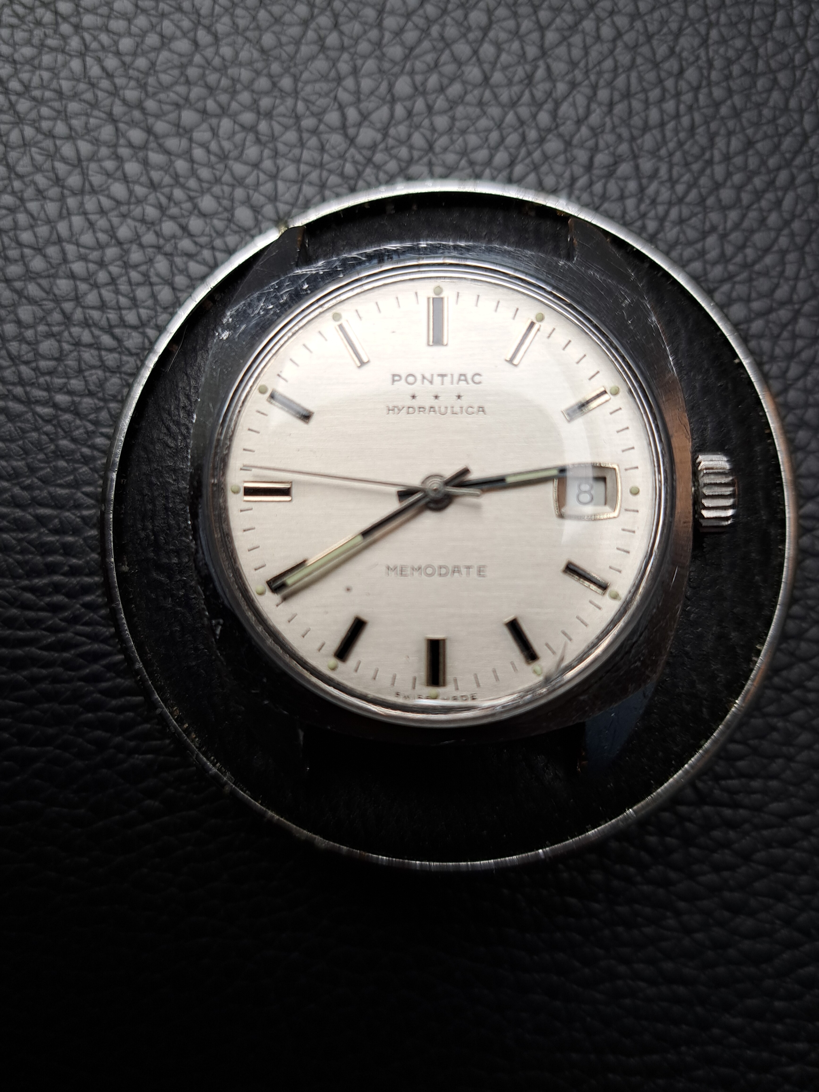

Ik heb een probleem met een Pontiac memodate met cal. Tissot 2461.

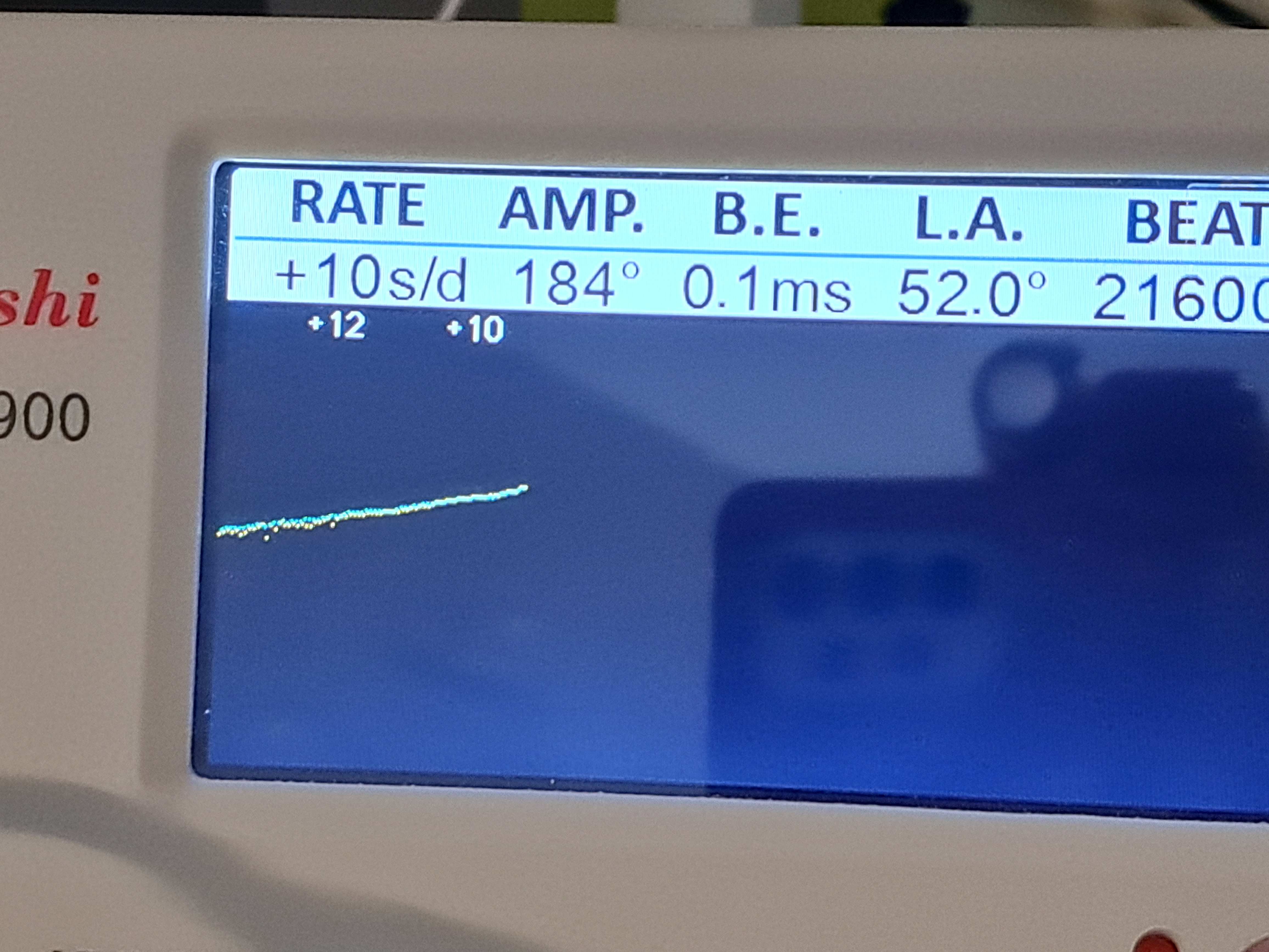

Op de timegrapher loopt het horloge zo:
Op zich erg netjes, de amplitude kan nog beter als de stenen nog eens schoongemaakt zouden worden.
MAARRRRR…
Als ik het horloge gelijk zet met een quartzhorloge en ik kijk de volgende morgen, loopt de Pontiac gigantisch voor! Meer dan twee uur. En de timegrapher zegt + 10 sec…
Hebben jullie een idee, tip oid?
Het gaat om deze Memodate…

De amplitude is wel erg laag, ik zou uurwerk reviseren en nieuwe veer monteren en pas gaan afregelen met een amplitude van 260/270
En als je een meting doet met het horloge in een andere positie wat zijn dan de waardes. Deze meting zal face down zijn ben benieuwd naar de meting face up. Succes
Wat is de amplitude face up/face down, crown up/crown down? Volgens mij is de gemeten amplitude wel heel laag.

Meer mensen adviseren over de amplitude. Die ga ik zeker onderzoeken met een service en een gesmeerde veer.
Maar een lage amplitude kan toch niet voorlopen veroorzaken? Zeker omdat de timegrapher + 10 sec. aangeeft.
Ik zal morgen ee amplitude in 4 verschillende posities weergeven…
Volgens mij is het Tissot 2461 uurwerk hetzelfde als het Omega 1481 uurwerk. Lift Angle moet dan ingesteld worden op 48!
Is dat een instelling op de timegrapher?
Hoi Serge, dat zou een instelbare parameter moeten zijn op de timegrapher inderdaad.
*Ik had f snel gegoogled op Weishi lift angle
Succes!
Ja de LA
Ben benieuwd wat hij dan aangeeft.
Klopt inderdaad maar het scheelt niet zo heel veel; wordt wel nog ietsje erger. (48/52) x 184 = 170°
Heb je het uurwerk volledig opgewonden op het afregelapparaat gelegd?
De amplitude neemt daarna nog meer af en dit kan dan heel goed de oorzaak zijn van je afwijking.
Controleer ook eens hoe het uurwerk loopt na een uur of zes, ben benieuwd hoe de waardes dan zijn.
