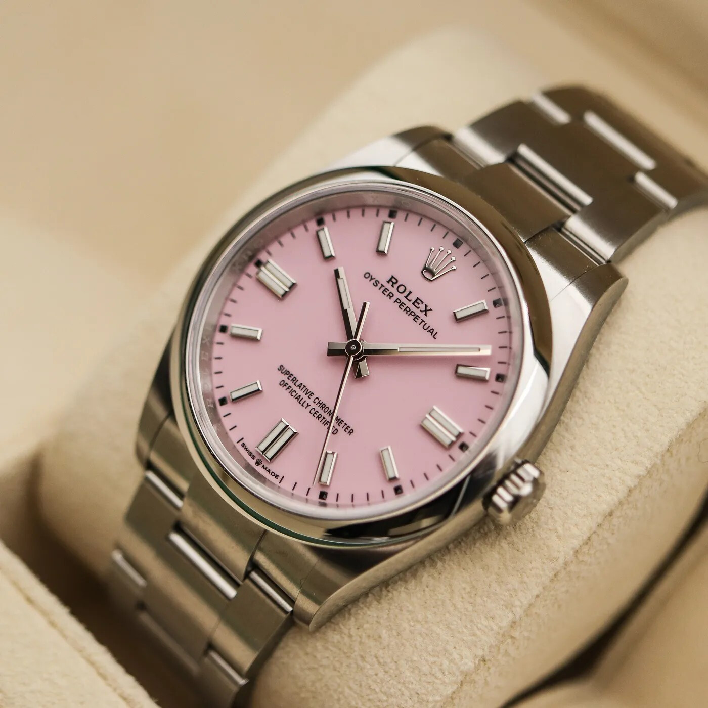

Op een gegeven moment liepen we langs een juwelier waar ze de Oyster Perpetual met roze plaat hadden. Deze vond ze super! Lekker simpel, sportief en voor alle gelegenheden maar wel veel te duur voor twee studenten. Ik wist wat me te doen stond; ik bouw hem lekker zelf! Een enkel forumlid weet misschien dat ik modden erg leuk vind, dus 1+1=2.
De roze OP in question.

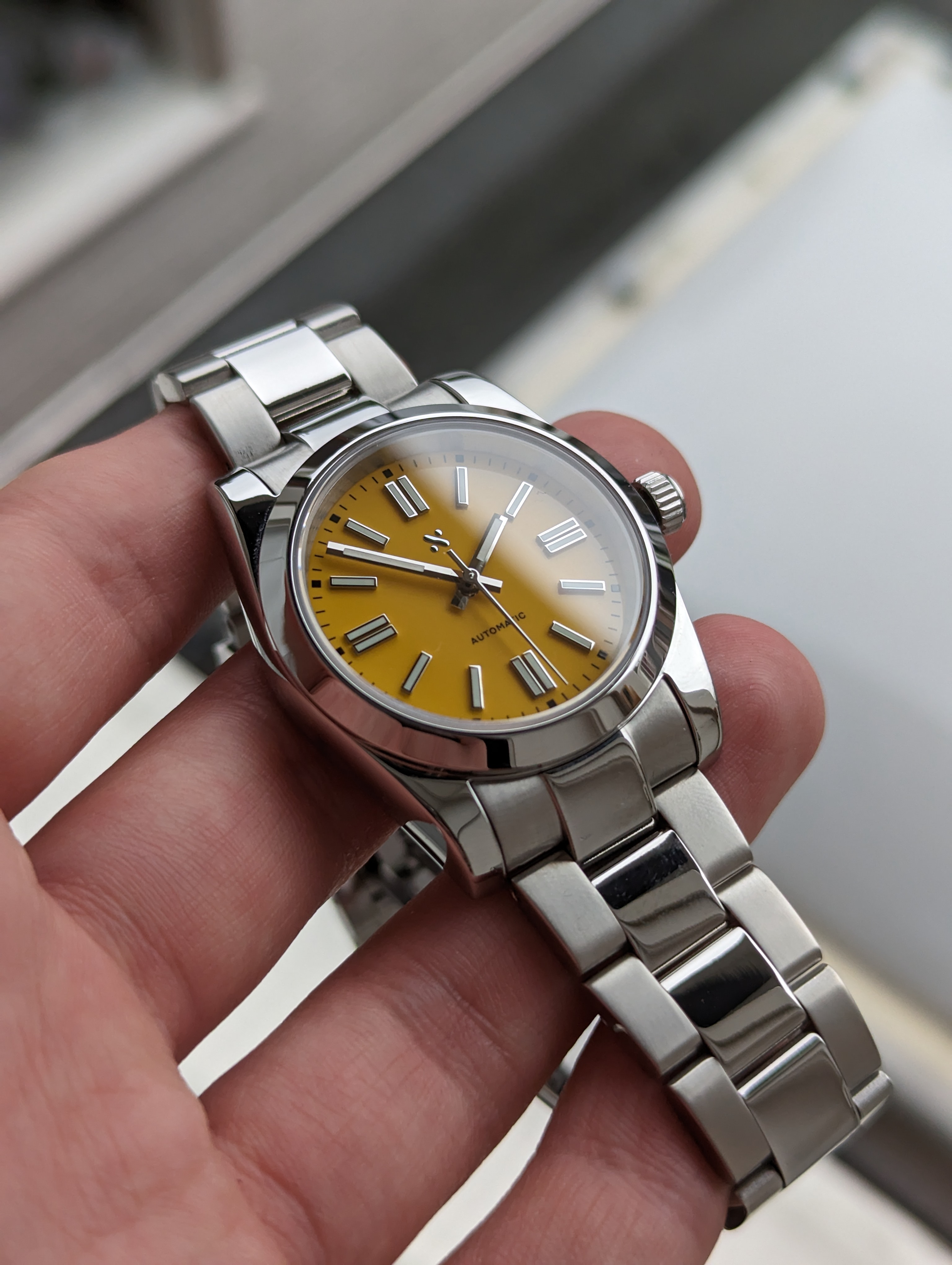

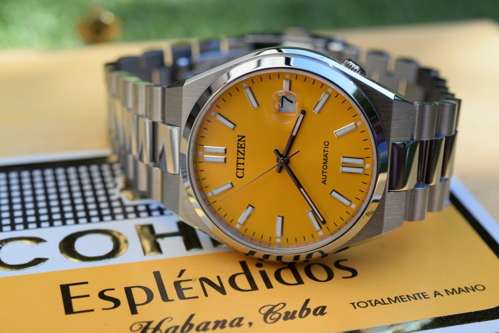

Dan punt twee. Mijn vriendin heeft een rare obsessie. Waar sommige een obsessie hebben met horloges, gamen, auto’s of wat dan ook, heeft mijn vriendin een obsessie met de kleur geel. Ja, echt. Nu wist ik natuurlijk dat ze die dure kregen van OP’s in het geel ook hadden. Toen ik deze liet zien vond ze dit het einde.

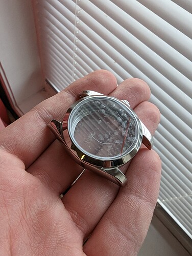

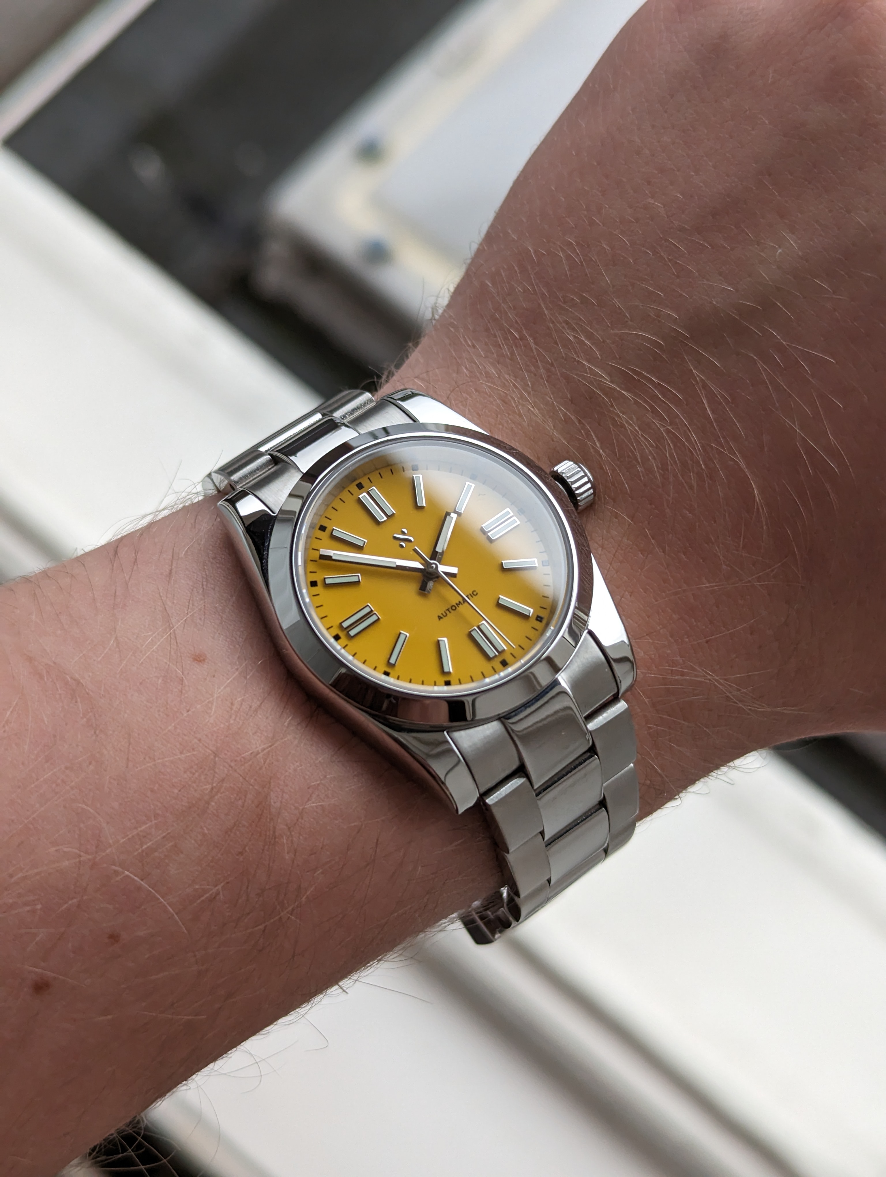

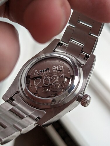

Op 1 oktober van dit jaar bestelde ik een OP36 homage kast. Deze was top. Mooi afgewerkt en er paste gewoon een NH35 uurwerk van Seiko in. Mijn vriendin heeft voor een vrouw toch wel wat stevigere polsen, zo’n 16.5cm, dus met de maat zat het ook goed. Twee problemen welkom in de wereld van modden…: de kast had een veel te lange band die zelfs op zijn kortst nog aan de ruime kant was voor mijzelf, en er zat een glazen caseback op, niet de stalen die ik had besteld… Nu zou het graveren een probleem worden…

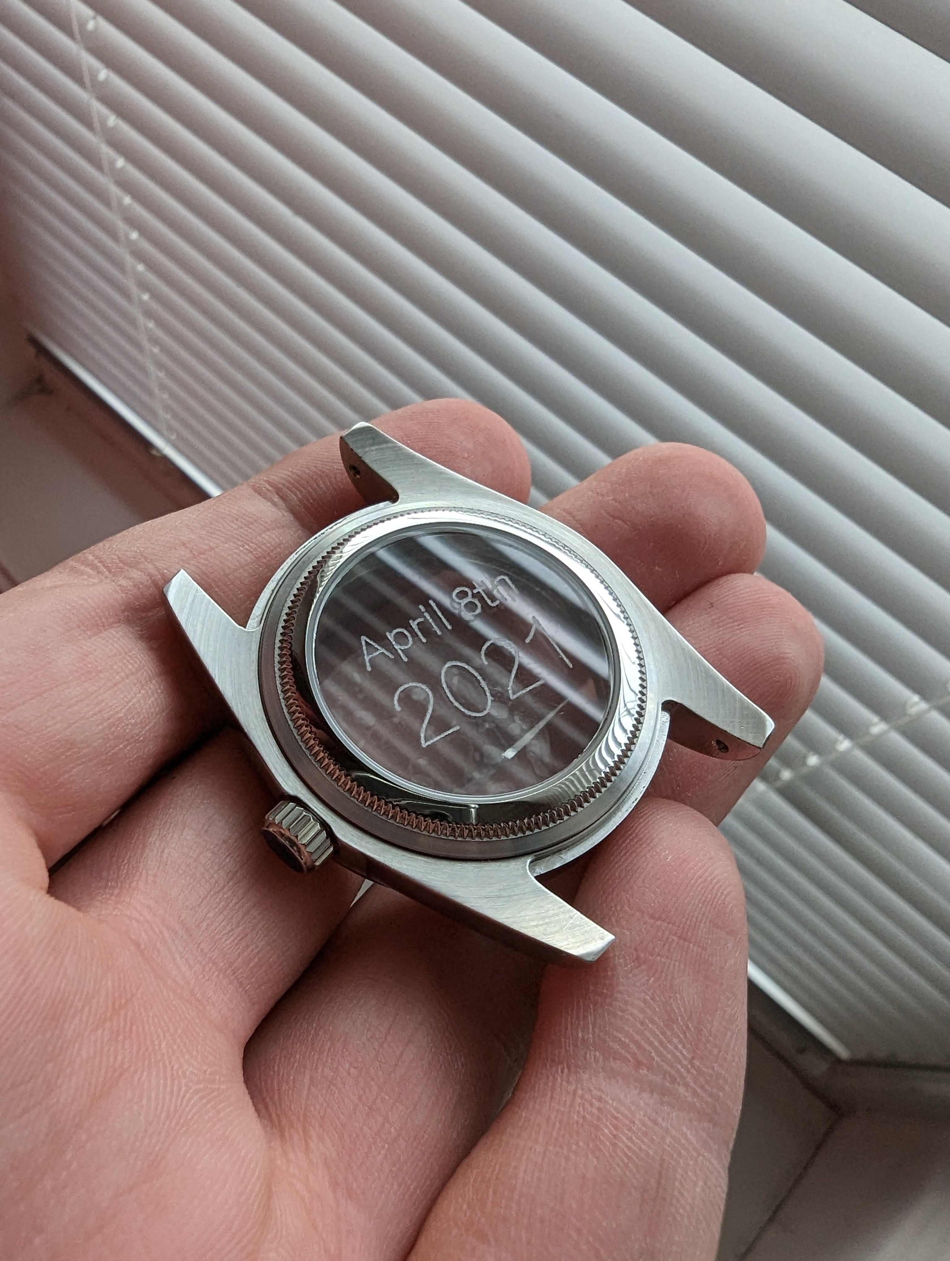

De band werd eerst nog verder gecustomized. De schakels hebben kleinere schroeven dan de stukken die aan de sluiting vast zaten en waren iets langer. Met een vijl heb ik de schroefjes wat ingekort zodat er nóg twee schakels uit konden. Hij paste mijn moeder perfect, dus dat was een. Dan de deksel… Ik wilde dolgraag onze datum erin laten graveren maar ook dit werd zo erg lastig. Naar tientallen graffeuren juweliers te hebben gebeld wilde Van Grinsven in Tilburg een poging wagen om het saffierglas te graveren met onze datum. Hierbij was het risico hoog en voor mij, maar het was gelukt!

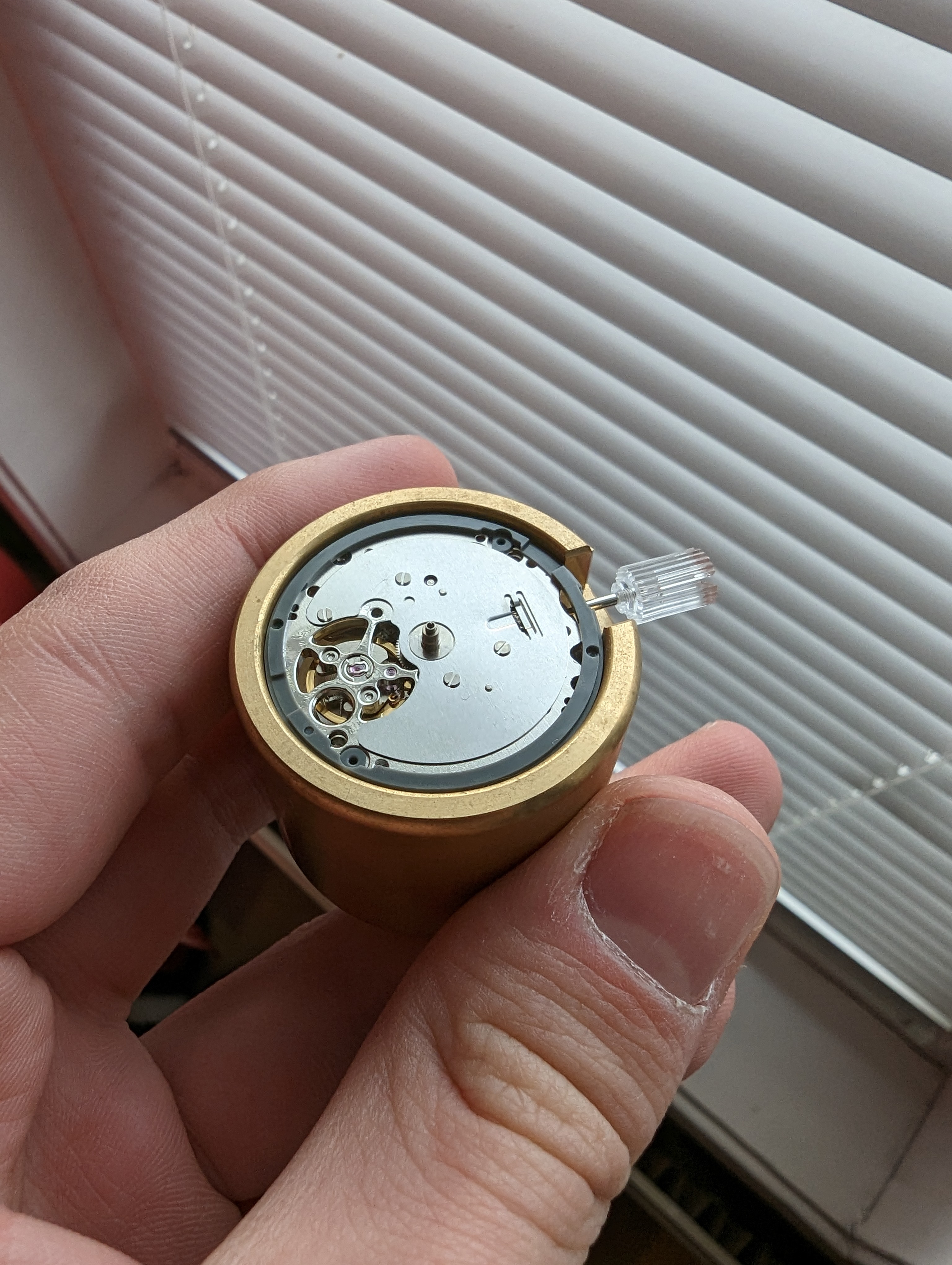

Dan de plaat, wijzers en het uurwerkje nog. Ik had nog een NH36 liggen (dag en datum) maar de OP heeft die niet. Gelukkig had mijn forum BFF @Cihanski nog een NH38 over, dus dan zou het horloge geen ghost-date hebben. Ook dat was weer perfect!

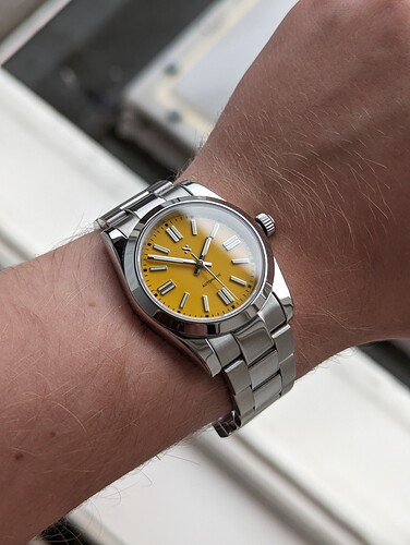

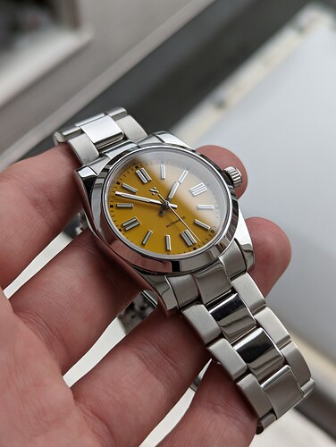

Nu heb ik al niet veel foto’s laten zien, om het ook een soort verassing voor jullie, de lezers te kunnen houden. Zijn jullie er klaar voor? Dan is hier het eindresultaat!
