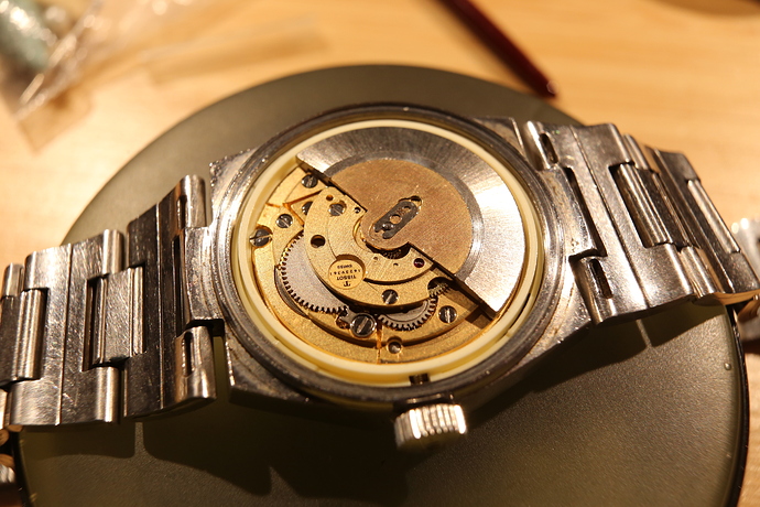

De Tissot is bij de expert @wbcoupe geweest. Zoals gewoonlijk: veel tekst en foto’s komen van hem. Wat was er aan de hand? Met het dragen stopte het horloge zonder opgaaf van reden (vrij logisch ook, er zit niet echt een log functie op), maar ook zonder aanwijsbare reden. Want als ik hem in de doos legde liep hij zomaar 50 uur strak op tijd door. Gelukkig wilde Wilko er wel naar kijken, dus het horloge naar hem toe gebracht, daarna nog lekker stuk gewandeld in het bos.
Ik was er eigenlijk een beetje bang voor. Dacht: waarschijnlijk drama. Vooral omdat het qua band al niet te soepeltjes liep. Maargoed, alles in goede handen bij Wilko natuurlijk.

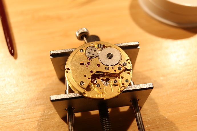

Eerste inspectie: ‘Heb net even wat zitten proberen met opwinden van de 516, en zoals je al zei merk je helemaal geen verandering in zwaarte bij het opwinden, je kunt gewoon blijven draaien zonder dat er iets veranderd. Dat is wat vreemd; meestal voel je wel wanneer de veer gaat slippen, maar ik kan het bij deze ook niet ontdekken. Heb hem ook even op de timegrapher gelegd, en de amplitude is laag, 220 graden, hoort bij dit uurwerk rond de 270-280 te liggen.’

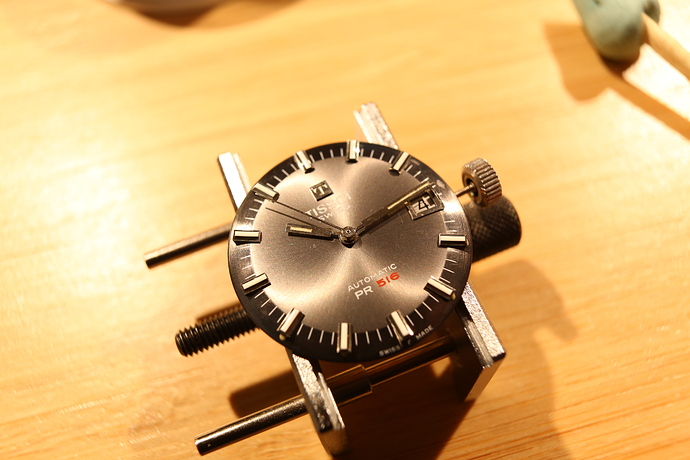

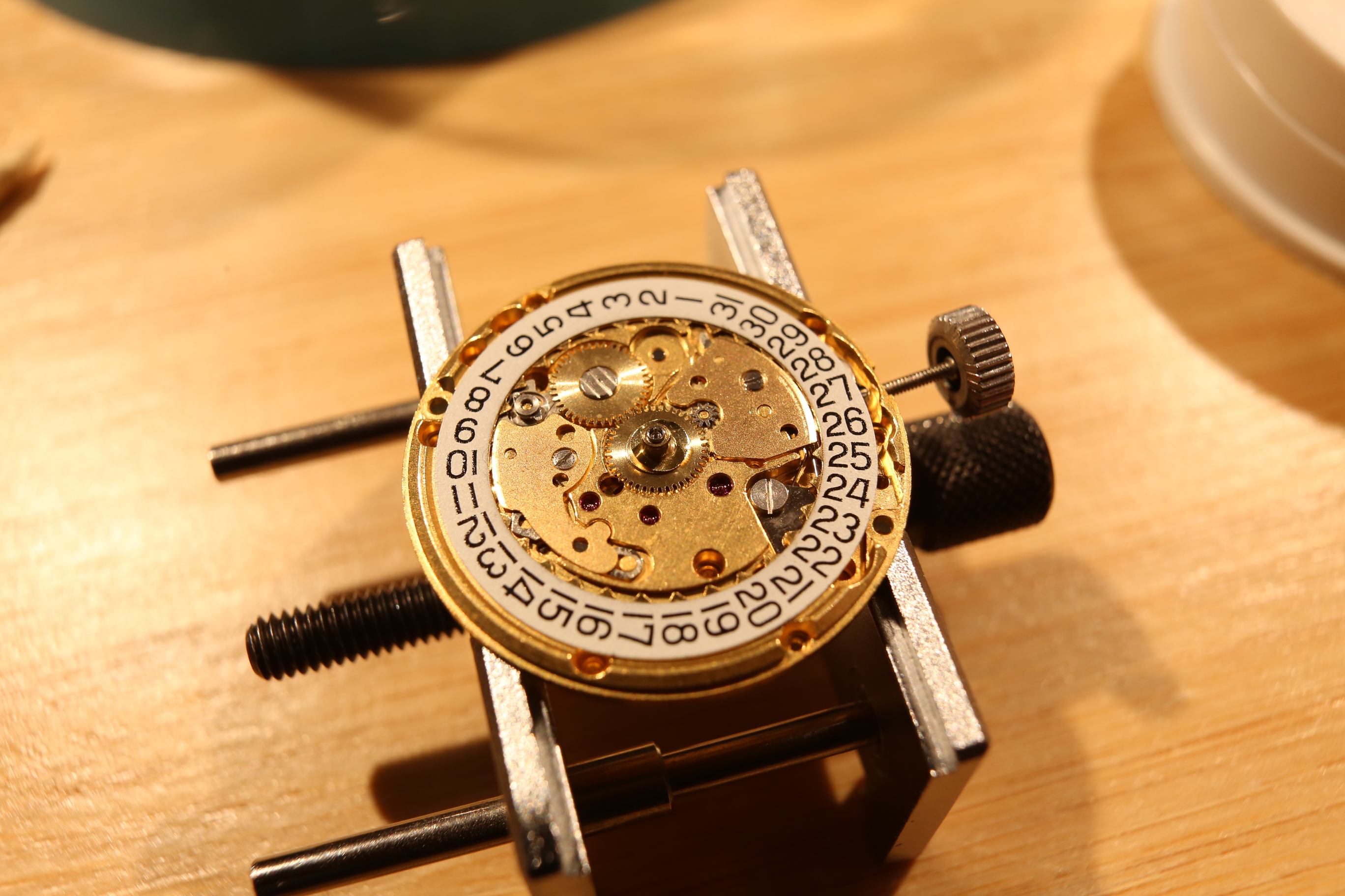

Eerste foto’s:

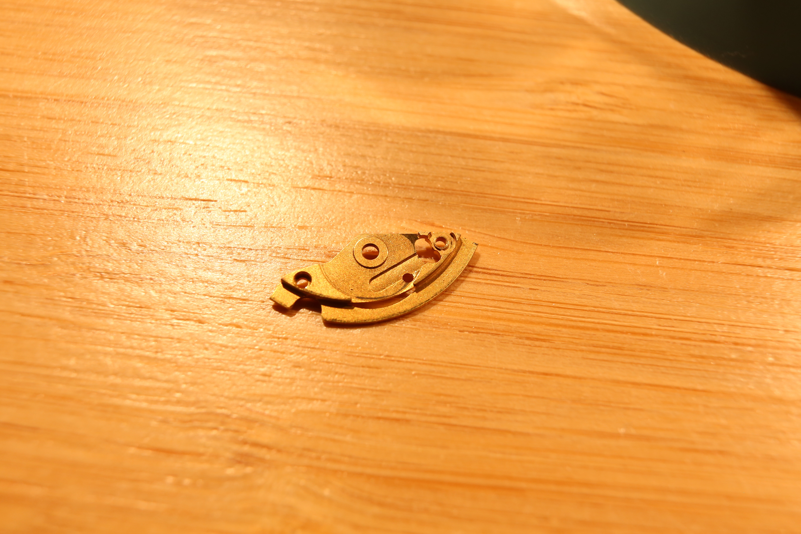

Ook eerste vreemde ding: iemand heeft ooit de pal verwijderd waardoor de complete kracht van de opwindveer continu op de radertrein staat. Weet niet of de rotor daardoor wat zwaar draaide maar het is in elk geval niet zo bedoeld. Wat bij dit uurwerk ook weg is is de veer achter de stift. Die zit er normaal zodat het indrukken van de kroon wat zwaarder gaat zodat je dat niet per ongeluk doet. Maar die dingen zijn zo vaak weg dat ik inmiddels gestopt ben om die terug te gaan plaatsen. Het werkt zonder ook prima, en ik ben er ook niet helemaal zeker van of Tissot misschien op een gegeven moment is gestopt met monteren van die dingen.
En dan weer bericht van Wilko: Denk dat ik inmiddels begrijp waarom de rotor zo zwaar ging. De pal was weg, maar ook de palschroef. Laat die schroef nu gelijk de veertonbrug op z’n plek moeten houden. Door het missen van die schroef is de veertonbrug wat scheef omhoog gekomen waardoor het palrad er tegenaan liep. Gevolg is dat er nu een hele hap uit de veertonbrug gesleten is…

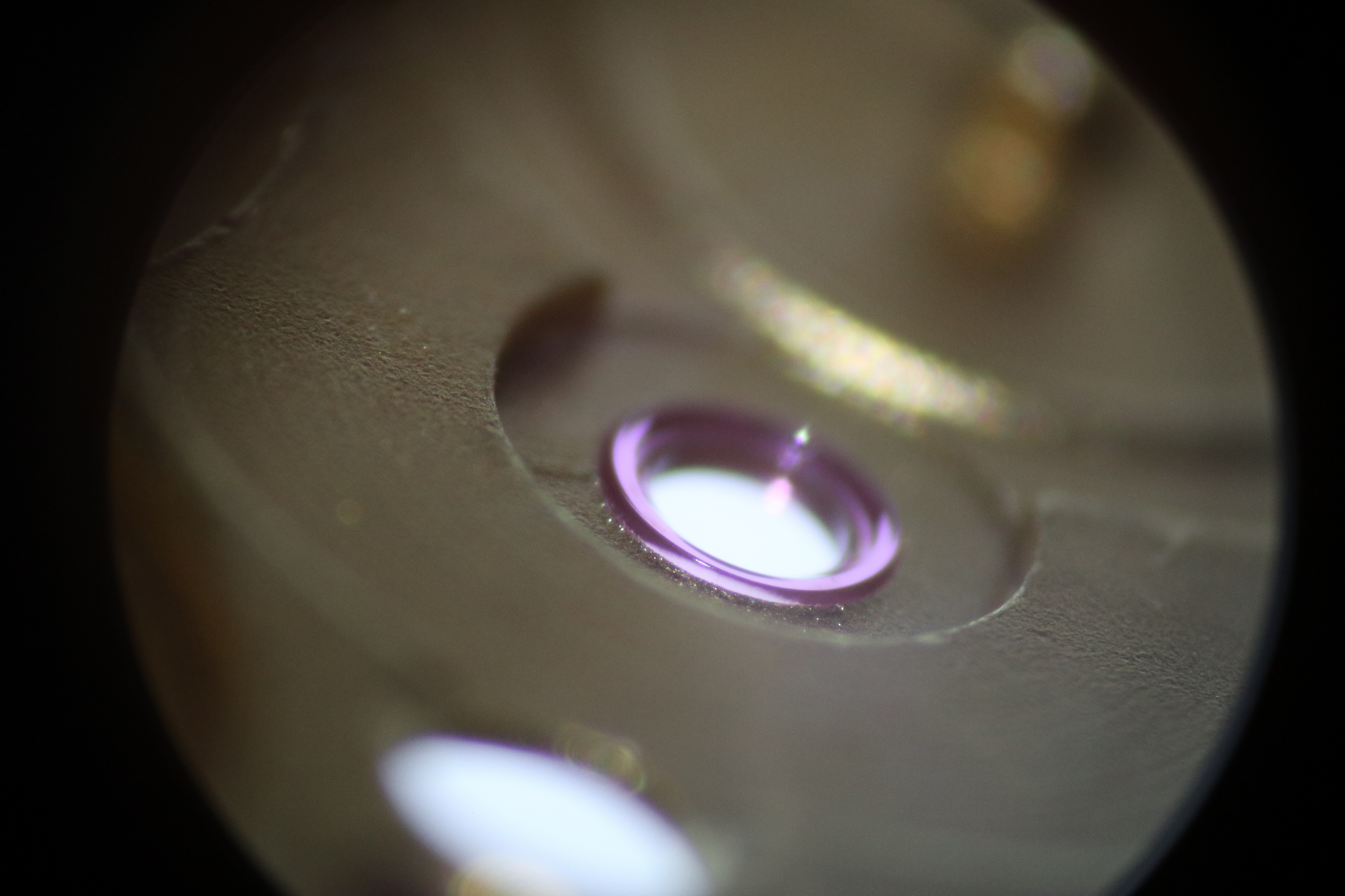

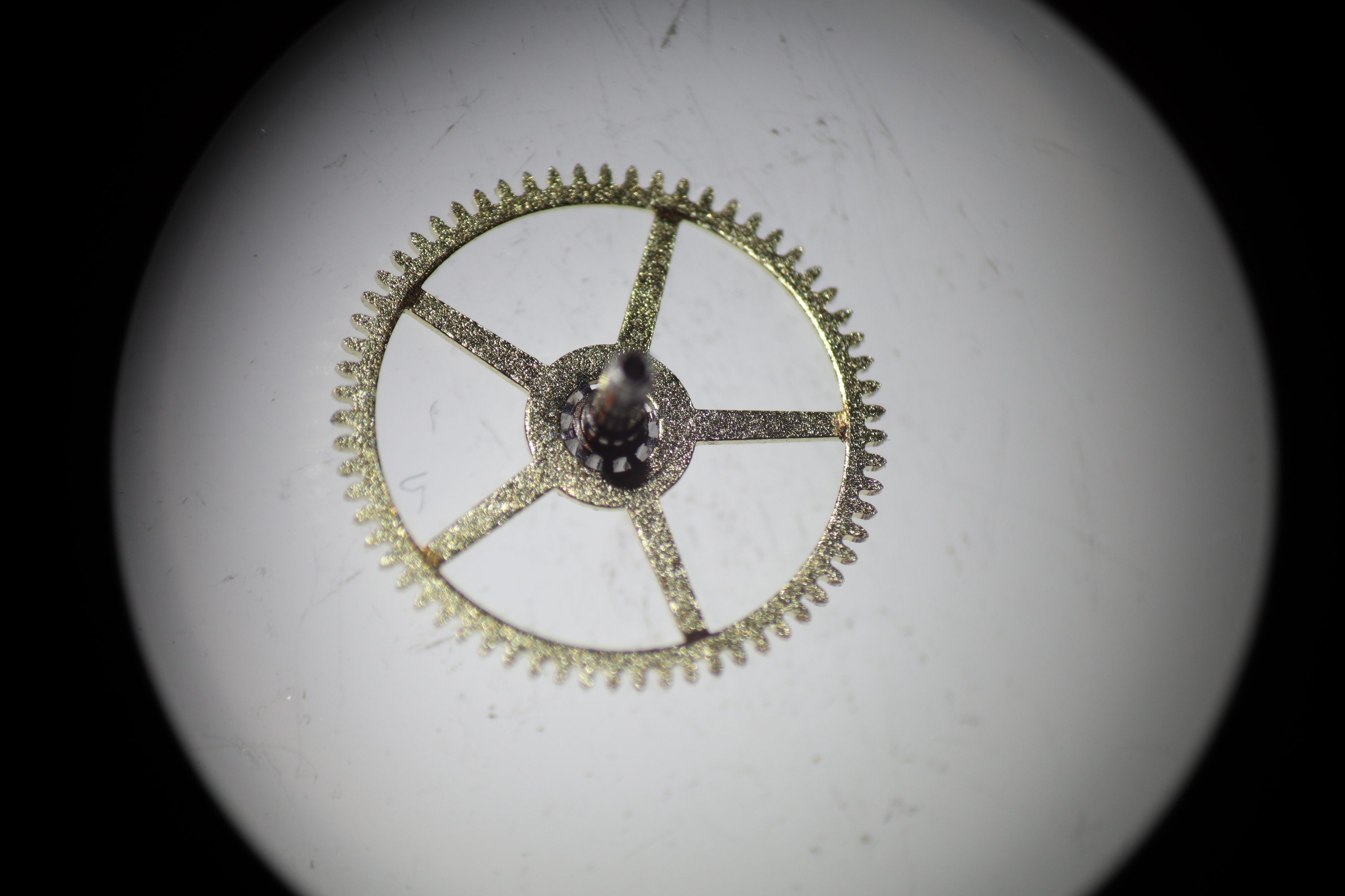

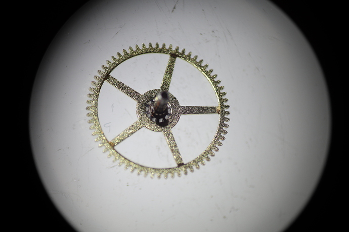

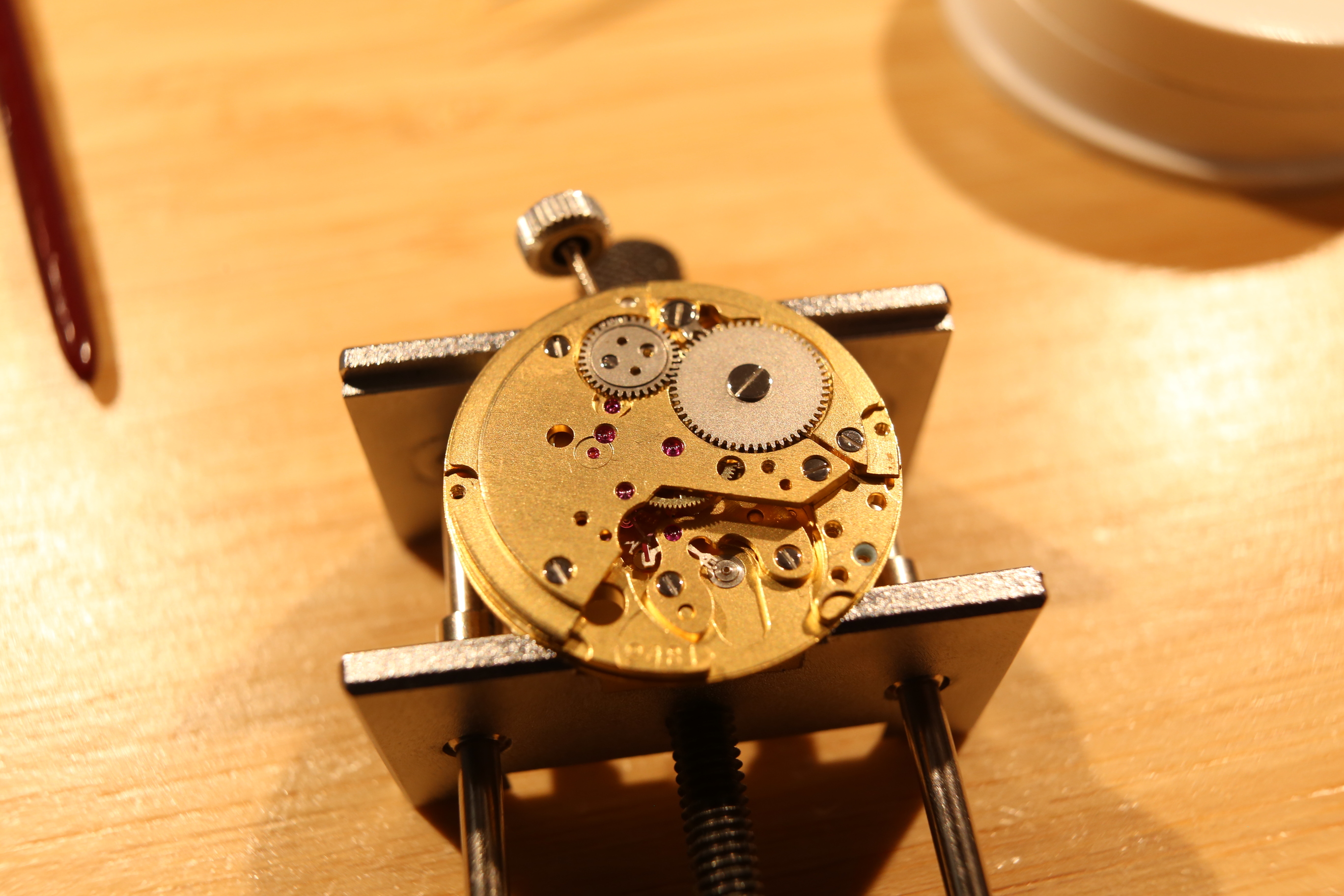

Aanloopsporen op het centrumrad:

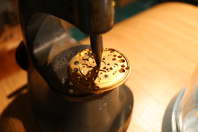

Die liep af en toe tegen de platine aan; reden: de lagersteen van het centrumrad in de platine ligt te diep. Dit hoort gelijk te liggen; niet er bovenuit te steken. Ik vermoed dat iemand een keer de raderkloven vast geschroefd heeft terwijl het tandwiel niet goed in het lagergat viel en daardoor de lagersteen van z’n plek gedrukt.
Terug naar je plek jij!

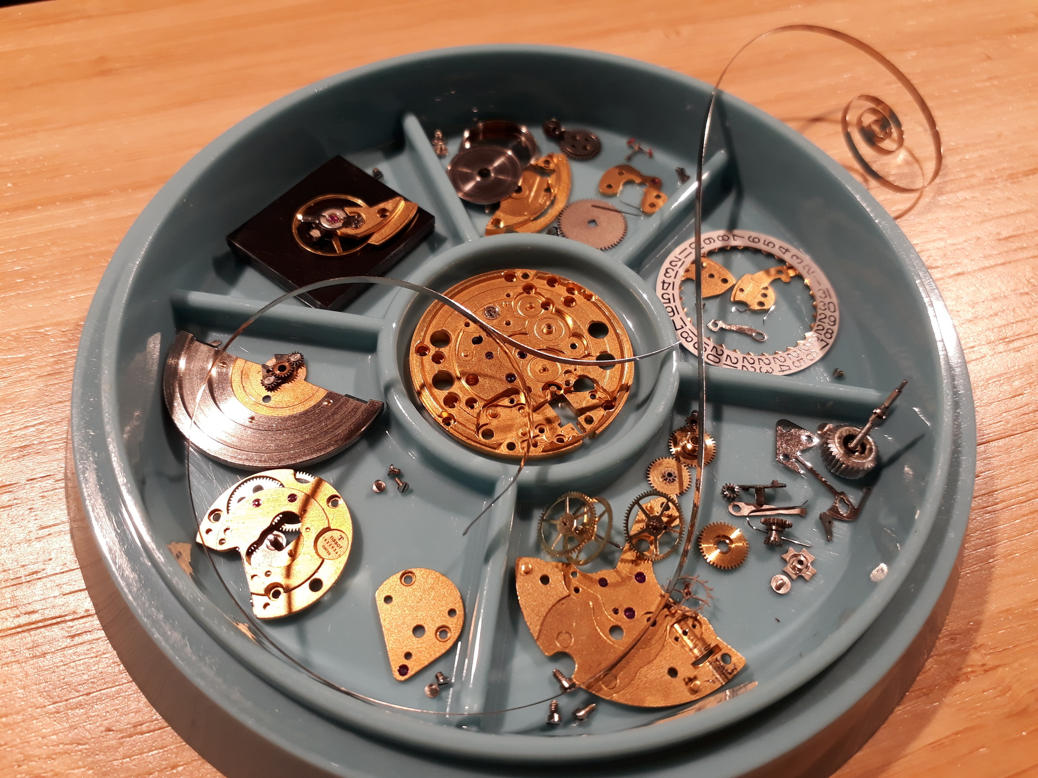

Wel een conclusie: Er is behoorlijk aan gerommeld. Zag ook op een hoop plekken aanloopsporen van de rotor. Het rotorlager lijkt dus ook wel de nodige speling te hebben. Is een bekend zwak punt van deze uurwerken. Kan in dit geval ook deels komen doordat er van alles los hing; de schroeven van de automaatbrug zaten ook vrij los. Ik zal even kijken hoe het functioneert als alles weer in elkaar zit. Een beetje speling is niet meteen een ramp.
En inderdaad, het ging door. Alles gesmeerd en weer mooi:

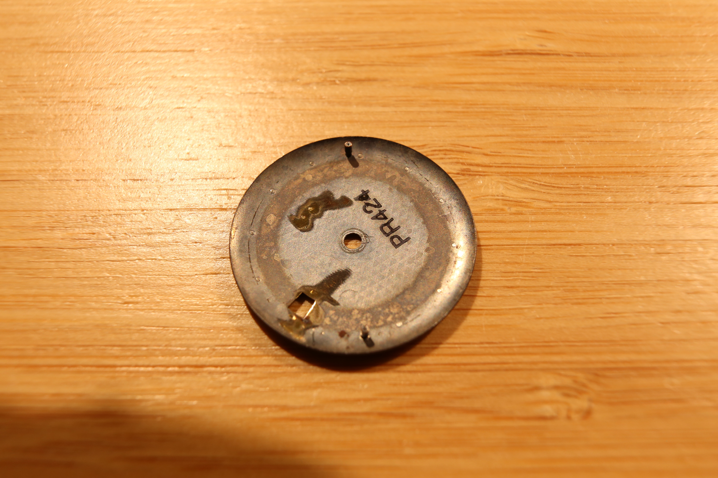

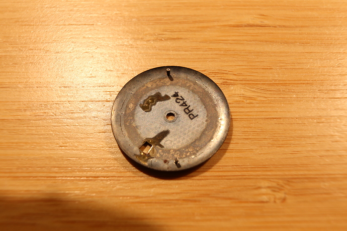

Vreemd die opmerking op de achterkant van de wijzerplaat, het is toch echt een PR516 ipv een PR424. Wel grappig, zoeken op die term op eBay zorgt ervoor dat je soms ook bij een PR516 uitkomt. Zit dus waarschijnlijk wel een linkje ergens:

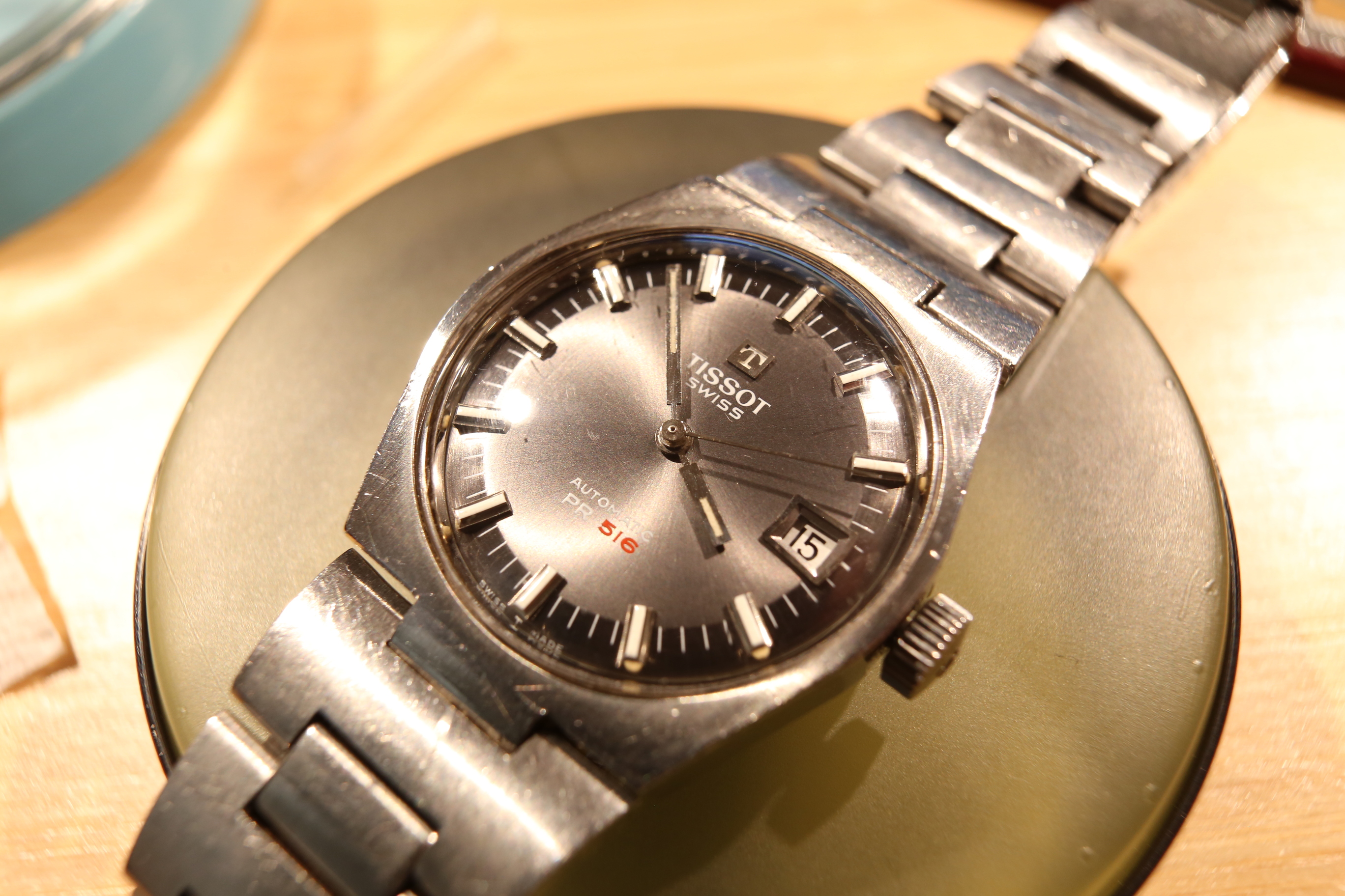

En dan zit hij weer in elkaar! Volgens het serienummer een horloge uit 1973:
Aankomende tijd dragen om te kijken of hij stabiel blijft lopen. Prachtige aanwinst uiteindelijk met een heel mooi achterliggend verhaal. Hij past ook goed in mijn huidige collectie.
