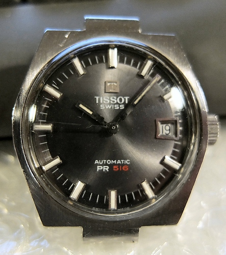

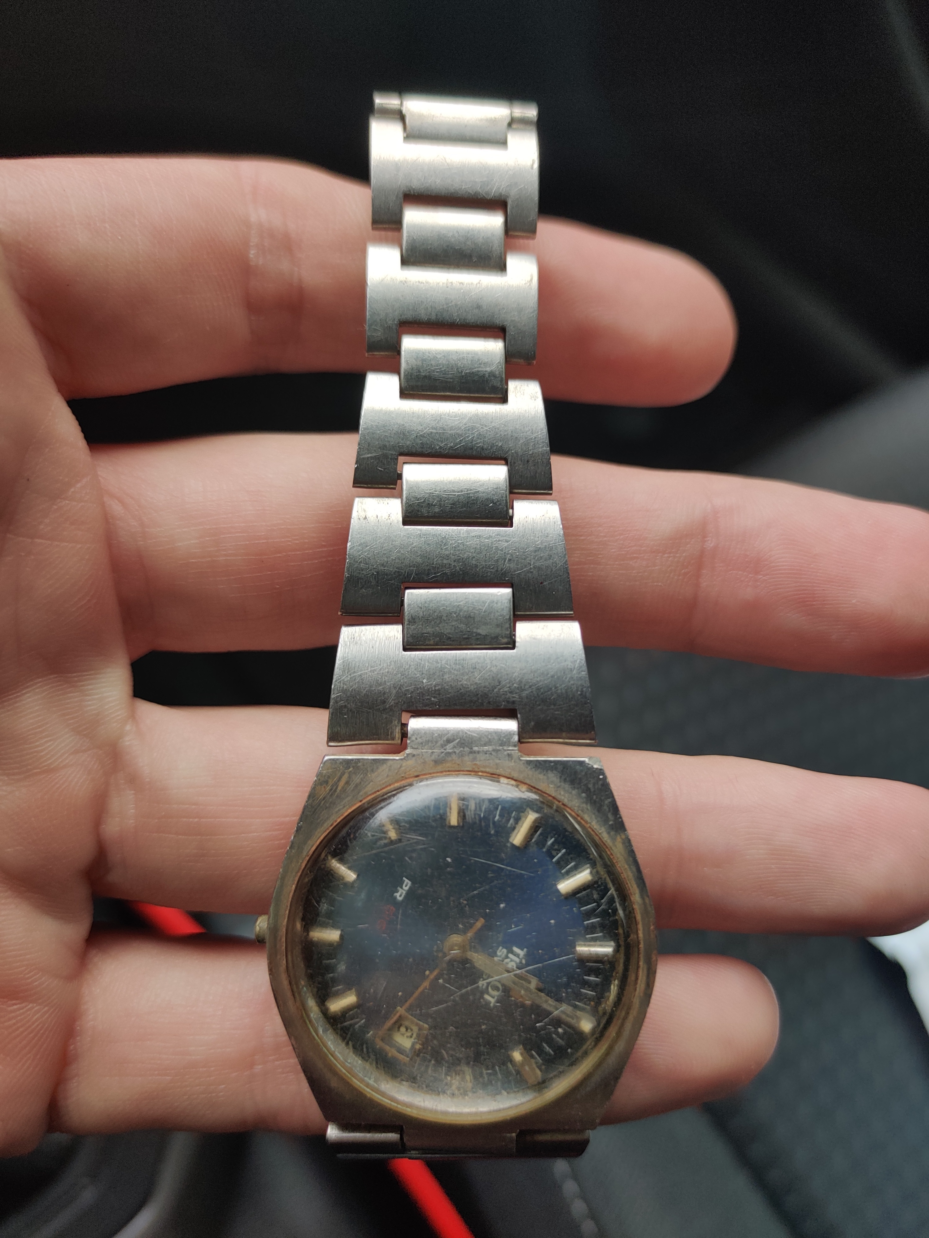

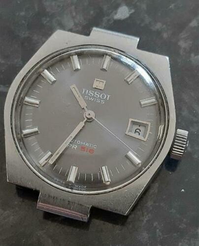

Toen je mij benaderde om te zien wat er opgeknapt kon worden aan deze klassieke Tissot PR516 automaat vroeg ik je, zoals gebruikelijk, om 'm op te sturen. Toen ik 'm binnenkreeg zag ie er behoorlijk afgeragd uit. Het uurwerk liep, voor zover ik kon beoordelen wel goed.

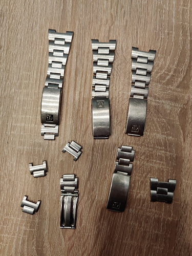

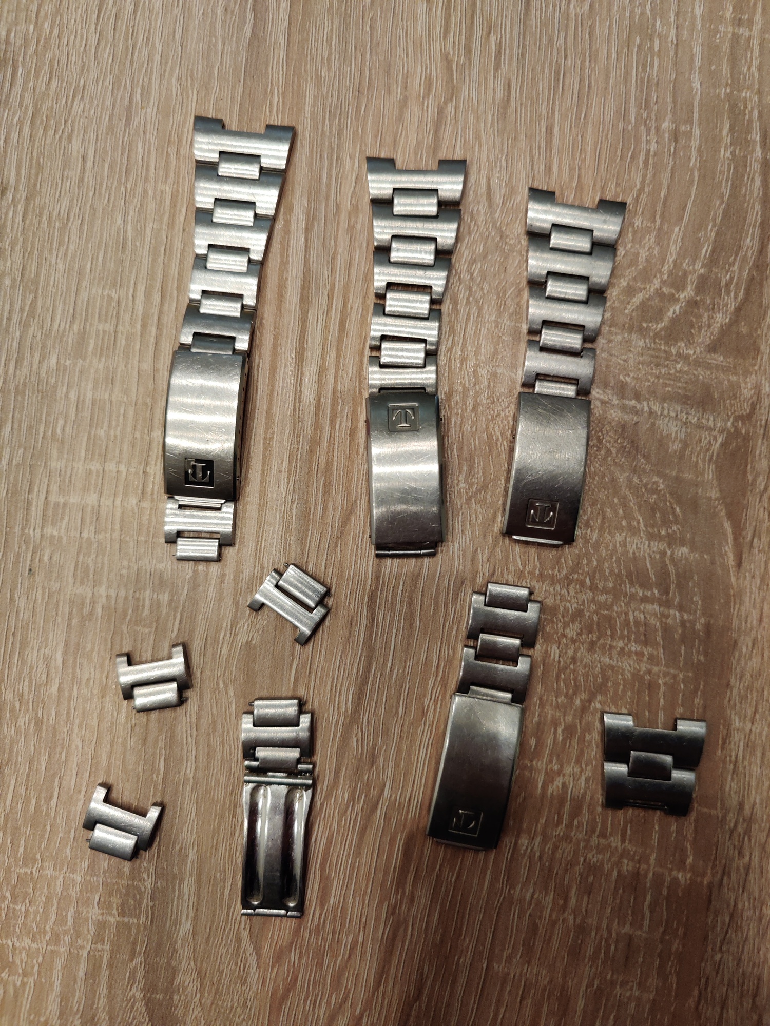

Met het uurwerk doe ik niets en kan ik niets (daar heb ik de skills niet voor) maar het kastje en het glas zou ik wel een opknapbeurt kunnen geven. Met de band (die er niet was) kon ik ook niks omdat ik in mijn bescheiden voorraad stalen bracelets niets kon vinden dat paste. Ik heb wel een aantal banden liggen, die van andere horloges afkomstig zijn, omdat ik zelf zelden of nooit op staal draag. Echter, net als jij was ik toen nog in de onschuldige veronderstelling dat er wel een passend bandje te vinden zou zijn voor dit horloge. Niets is minder waar! Op dit eigenwijze Tissot kastmodel past maar één band: het model wat er op hoort. Los nergens te vinden natuurlijk. De afspraak werd dus: Jij op zoek naar een passende band of een donor (sloop) PR516 met zo’n band. Dan knap ik het klokje wel cosmetisch op.
Zoals gezegd, het uurwerk was niks mis mee, dat liep uitstekend, het zou hoogstens behoefte kunnen hebben aan een service beurt. Omdat het glas nodig gepolijst moest worden en het niet zomaar uit de kast kon worden gelicht, omdat het met een pakking geseald is in de kast, moest het uurwerk uit de kast om kastje + glaasje samen op mijn mini Unimat1 draaibankje te kunnen polijsten. Ik gebruik de supersimpele Unimat 1 voornamelijk als poets- polijst en slijp machientje, voor echt draaiwerk is ie niet nauwkeurig genoeg. Door de redelijk hoge draaisnelheid gaat het polijsten van plexi glaasjes meestal heel goed. zolang als er geen barsten in zitten. Na het polijsten zien ze er meestal weer uit als nieuw. Glaasjes met een beetje steile rand, maar ook lege horlogekastjes kun je prima op de buitenkant van de drieklauw klemmen. In dit geval dus het kastje met het plexiglas er nog in.

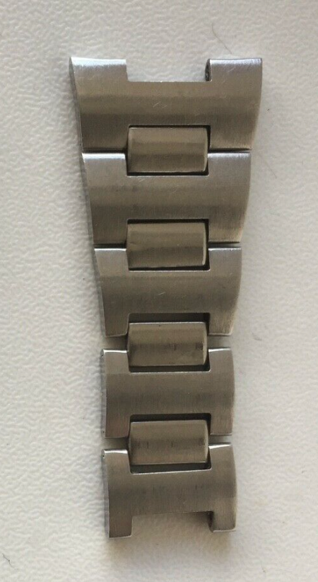

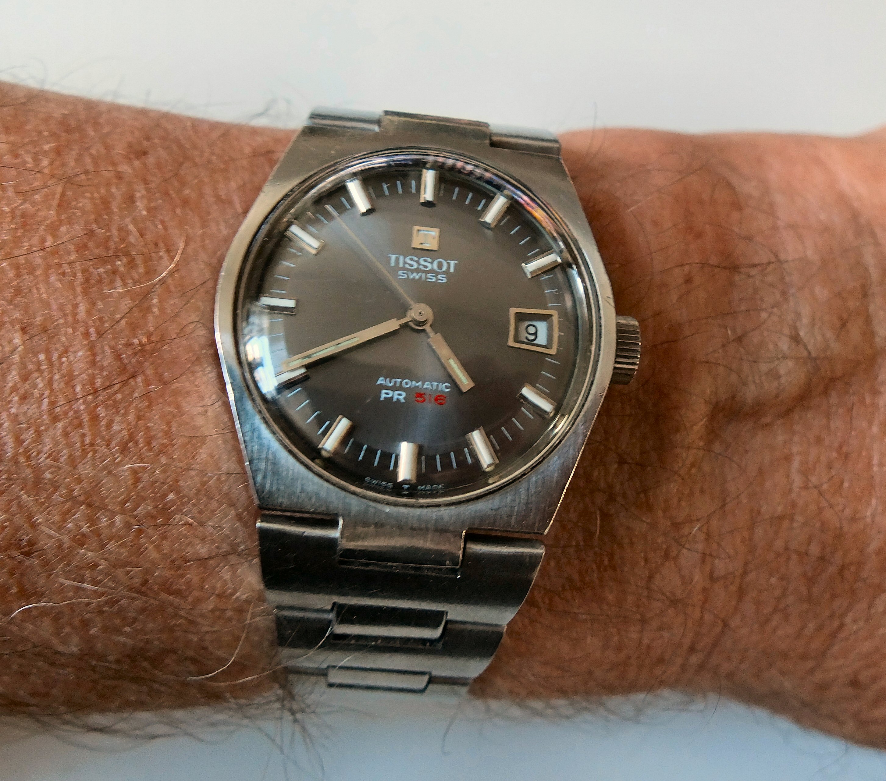

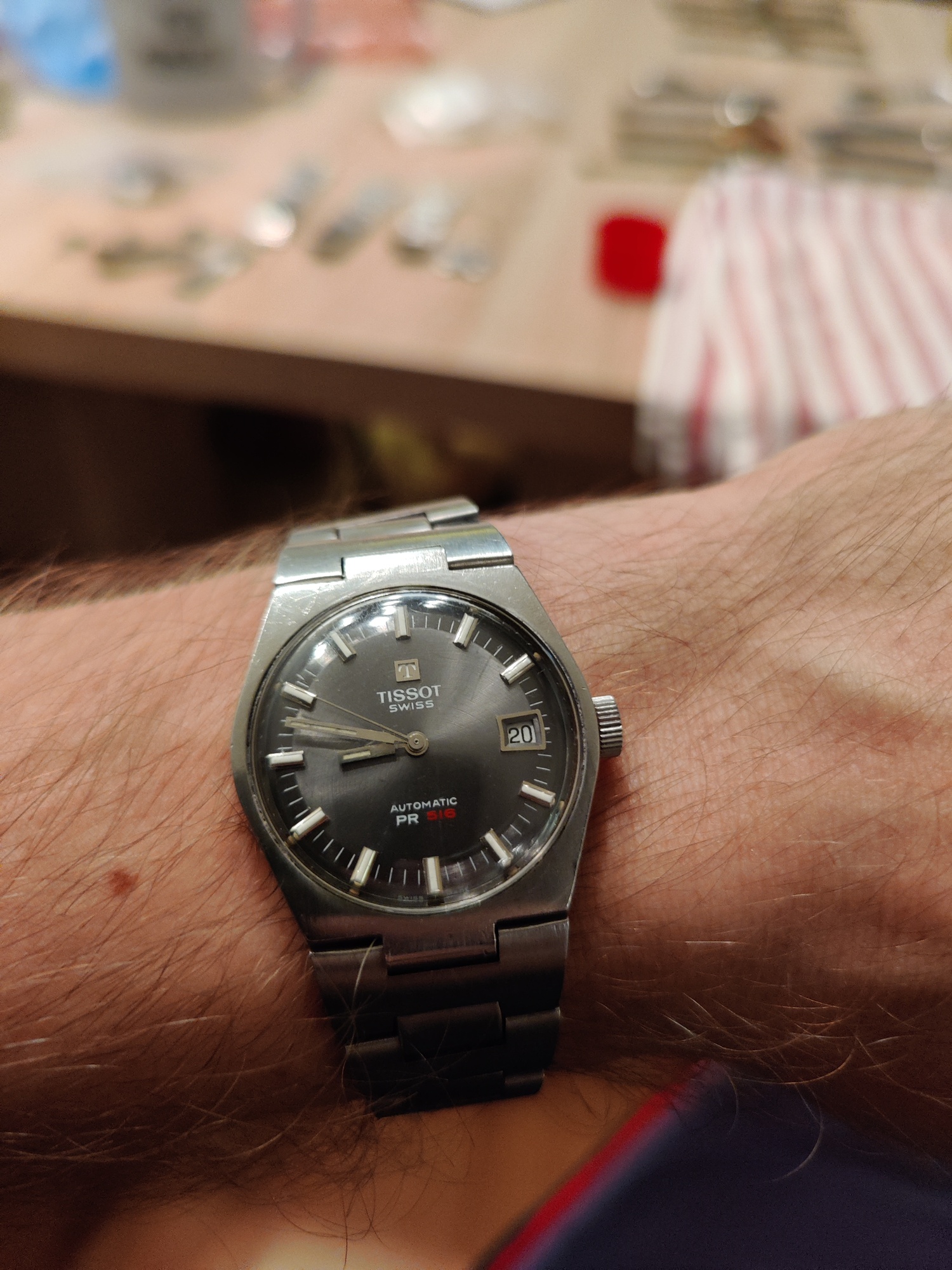

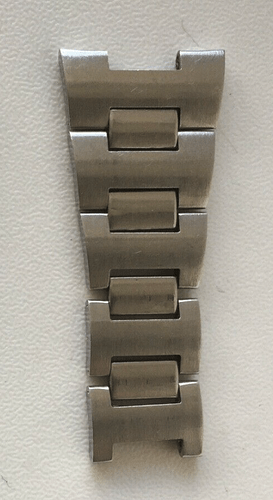

The rest is history: Ruben stuurde de door hem zelf gereinigde en weer in elkaar gezette band naar mij op met de opmerking dat ie misschien te kort was voor zijn pols maar dat we het maar moesten proberen. Ik heb de band er netjes aan kunnen zetten en ondanks de wat ruime verbindingen tussen de schakels zag het geheel er naar mijn mening heel acceptabel uit. Op mijn smalle pols paste 'ie precies. Zie de foto die Ruben al plaatste, dat is mijn pols. Vervolgens het ding dus weer opgestuurd naar Ruben. De combinatie van band en horloge bleek bij hem  inderdaad toch te krap te vallen, maar Ruben heeft nog een paar schakels kunnen scoren via Ebay. Die gaat hij er nog op zetten en het ziet er naar uit dat het hele project uiteindelijk dan toch succesvol gaat aflopen.
