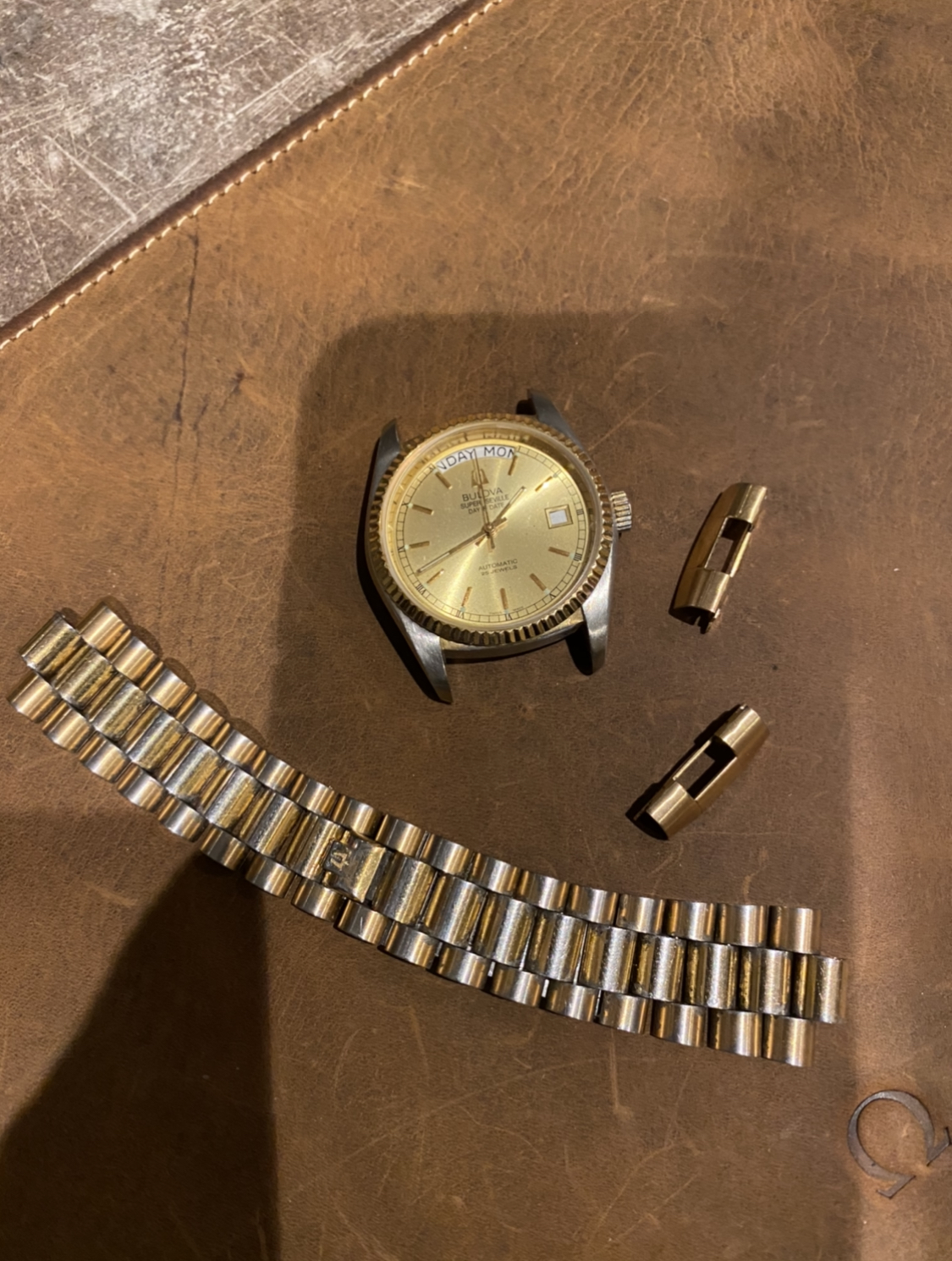

Dus ik vond in het Bulova topic iemand die vroeg of er mensen interesse hadden in een Bulova in onderdelen. Ooit gekocht met het idee om opnieuw te vergulden maar zat toch wel flink werk aan. Dat leek mij wel wat, zo kwam het horloge binnen:

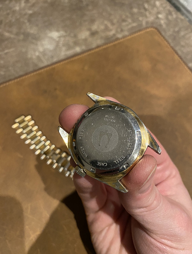

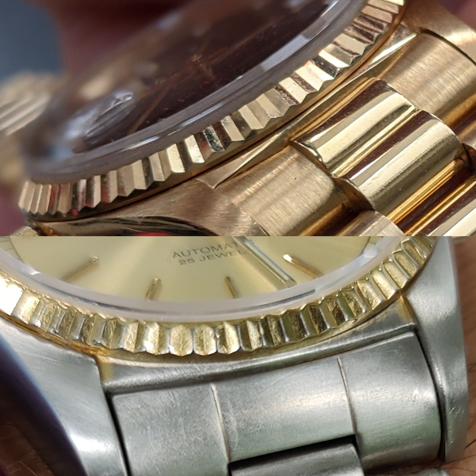

Werk aan de winkel dus. Het vergulde van het horloge was helemaal versleten, het horloge zelf liep niet en en waren nog wel wat meer zaken. Geen goed glaasje er bij, etc. Dus begonnen met het bestellen van een saffierglas in Engeland. Vervolgens een paar weekenden besteedt aan het voorzichtig schuren van de kast om de lijnen proberen te behouden.
Dat was een ongelofelijke partij werk. De kast was uiteindelijk redelijk snel klaar maar de band, met al die schakels. Wat een werk. Uiteindelijk zag het er zo uit, met onderdelen helemaal los in de kast en geen lopend uurwerk.
Op dit moment was bij mij nog de vraag: wat ga ik er verder mee doen? Het eerste besluit: zorgen dat hij werkt en loopt en dan kijken wat ik mooi ga vinden. En eerlijk gezegd: hij is zo al best wel mooi! Die matte band en kast gecombineerd met de goudlook, helemaal niet gek. Het uurwerk zelf was wel een beetje vreemd, nergens gesigneerd door Bulova dus of een complete vervanging qua uurwerk of ooit eens de rotor vervangen. Wel de goede ETA 2834-2, dus tjah. Toch maar door zetten dan.

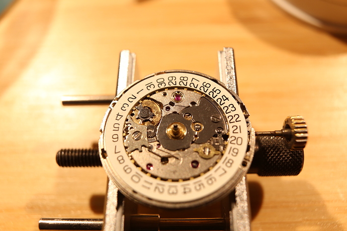

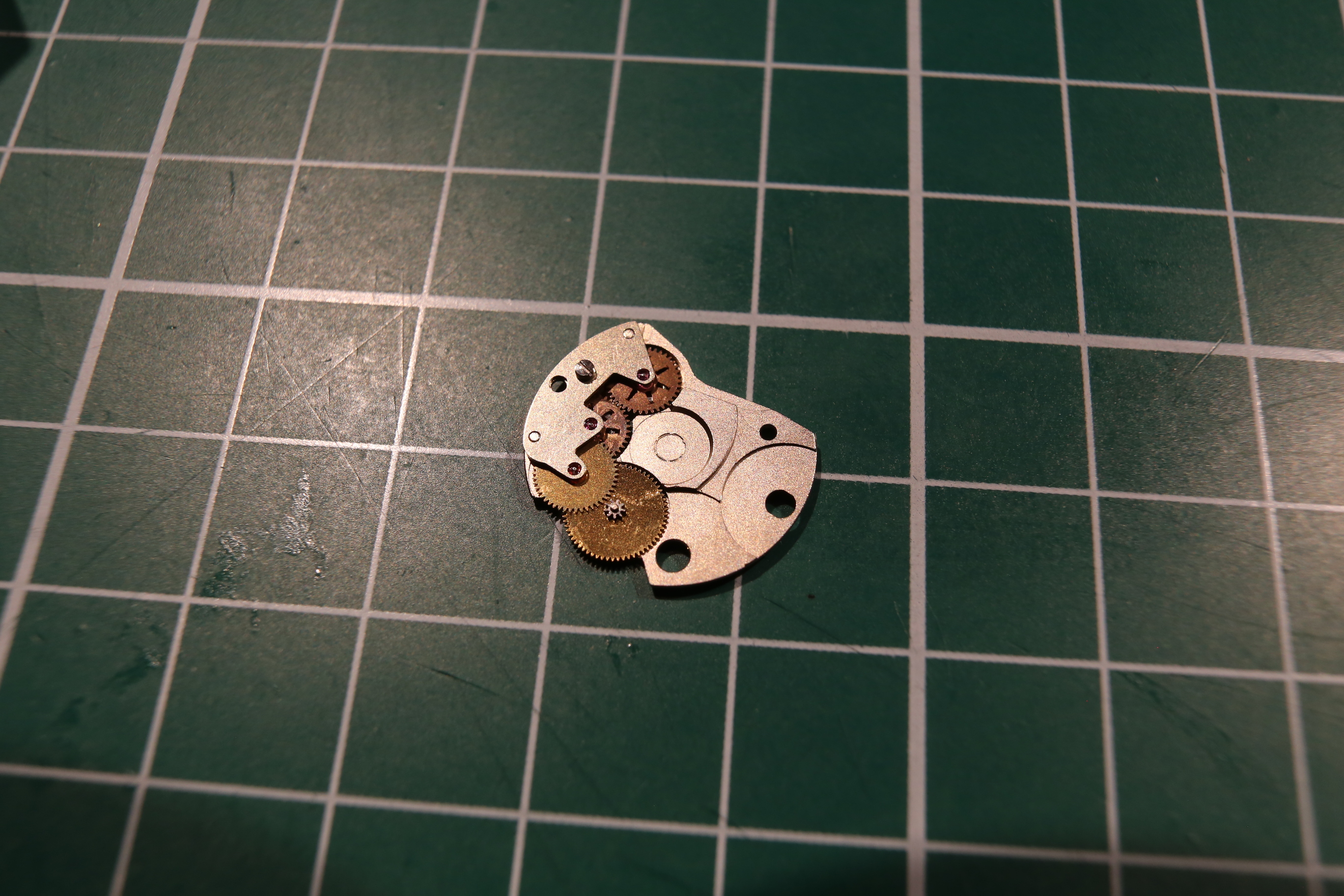

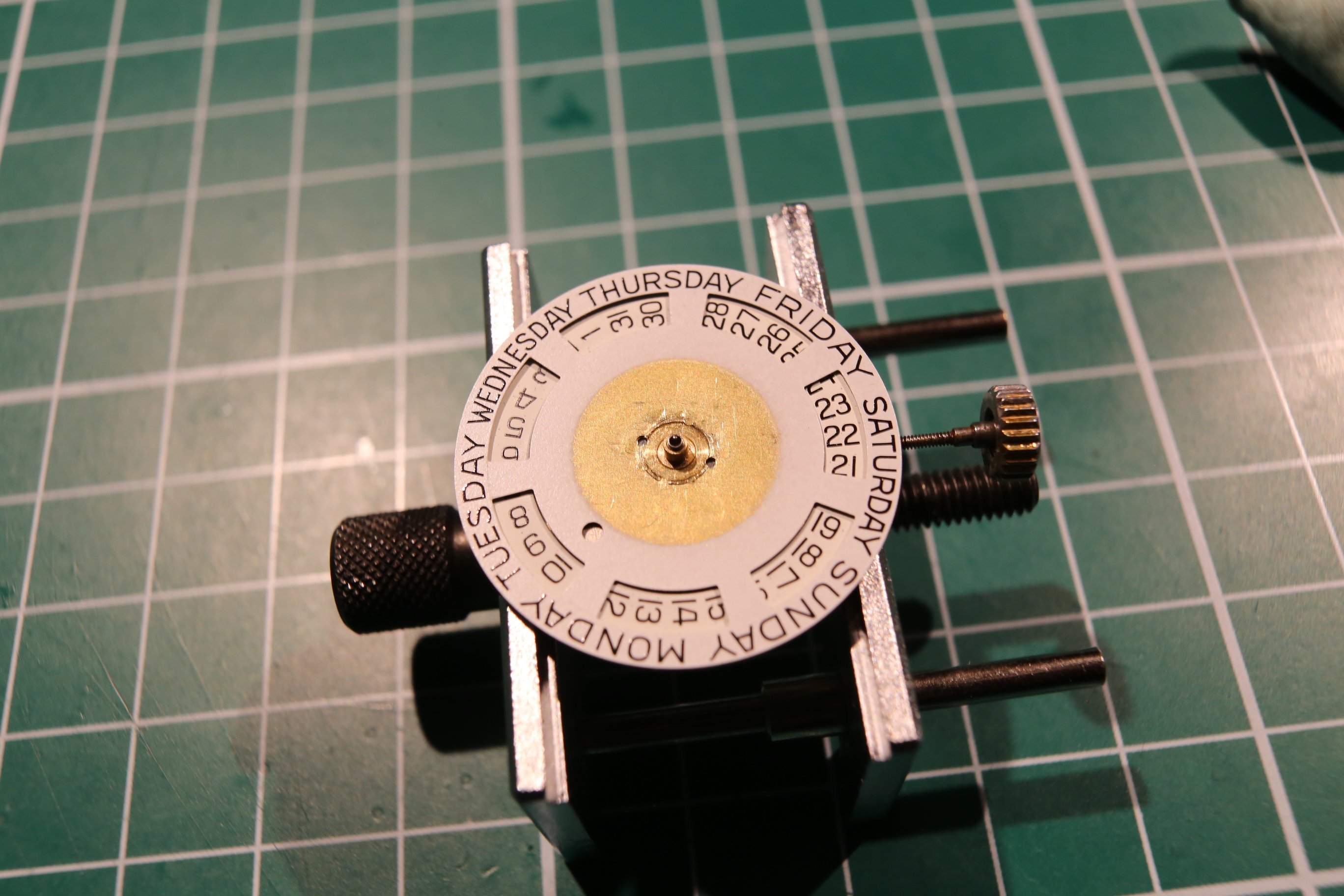

Het begon met de opmerking: Ja, een service is zeer zeker gewenst. Om te beginnen is de datumschijf ooit vastgelijmd door iemand. Die kreeg hem na een onderhoud er waarschijnlijk niet meer goed op. Zigzagveertje totaal verbogen, reparatiewerk dus:
Geen punt voor Wilko, lijmresten verwijderd en tandwielen weer goed gemaakt zodat het er weer goed uit ziet:

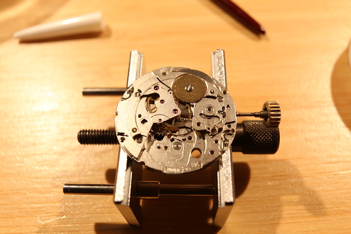

Nog wat tekst en plaatjes van het uurwerk:
En zo is het eigenlijk een gewone handwinder. Maar je kunt ook gelijk zien waarom het niet zo’n heel erg lekkere handwinder is, die tandwielen passen eigenlijk helemaal niet goed in elkaar. Een met grove vertanding en een met fijne.
Dat fijne tandwiel wordt direct aangedreven vanuit de automaatmodule en wordt dus continu gebruikt, het grove tandwiel bedien je alleen bij handmatig opwinden, anders schuift hij aan de kant en fungeert als een klik.

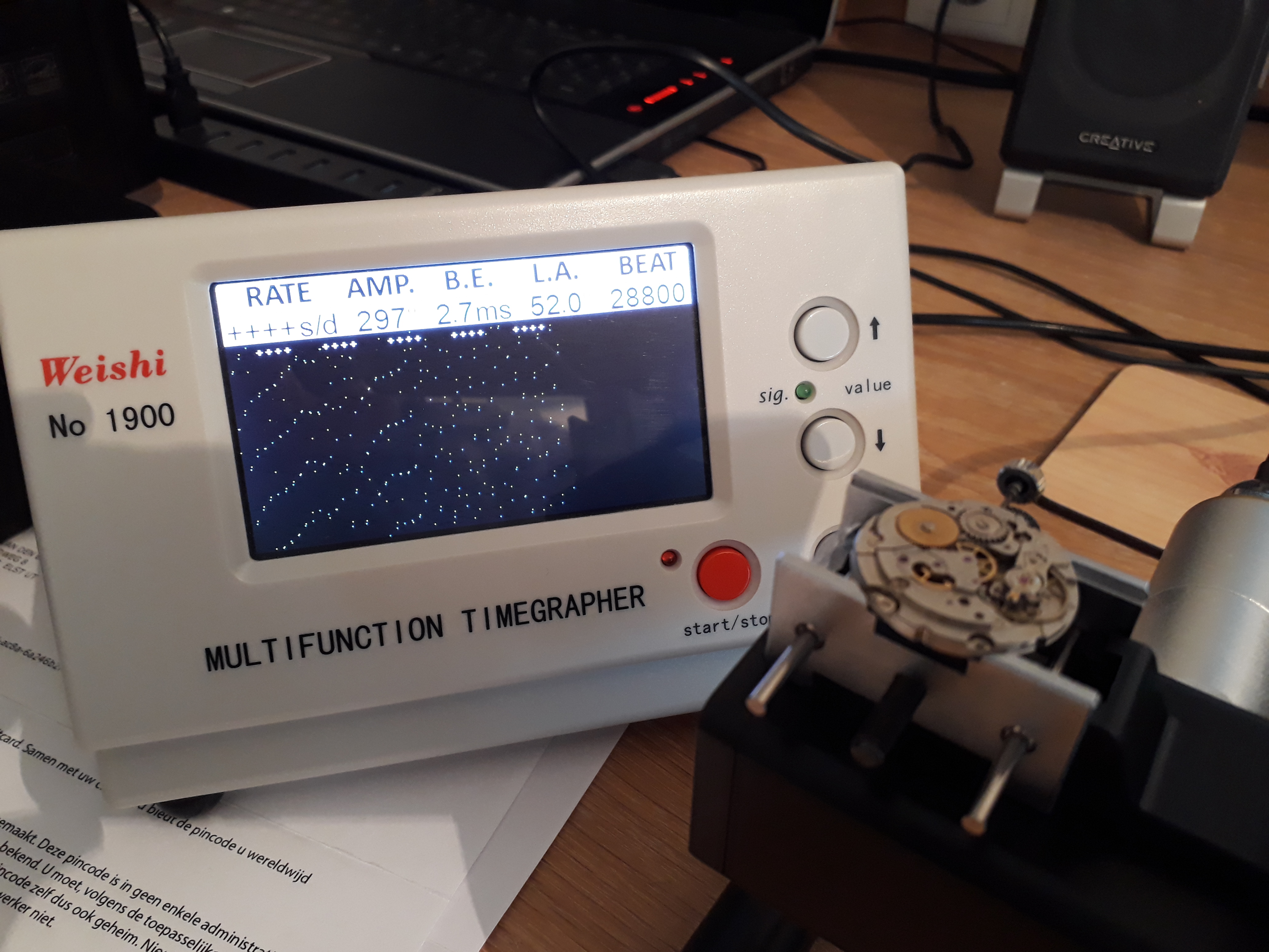

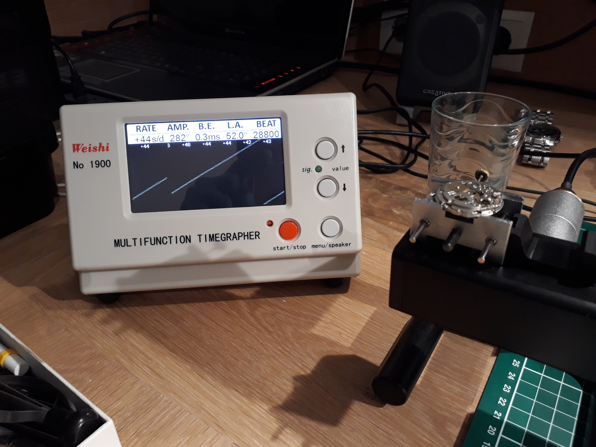

Even op de Timegrapher gezet om te kijken hoe hij loopt (ik heb zelf geen idee of dit goed of slecht is overigens, foto van Wilko):
Mogelijkheden genoeg om het goed lopend te krijgen. Dus de service gaat verder:

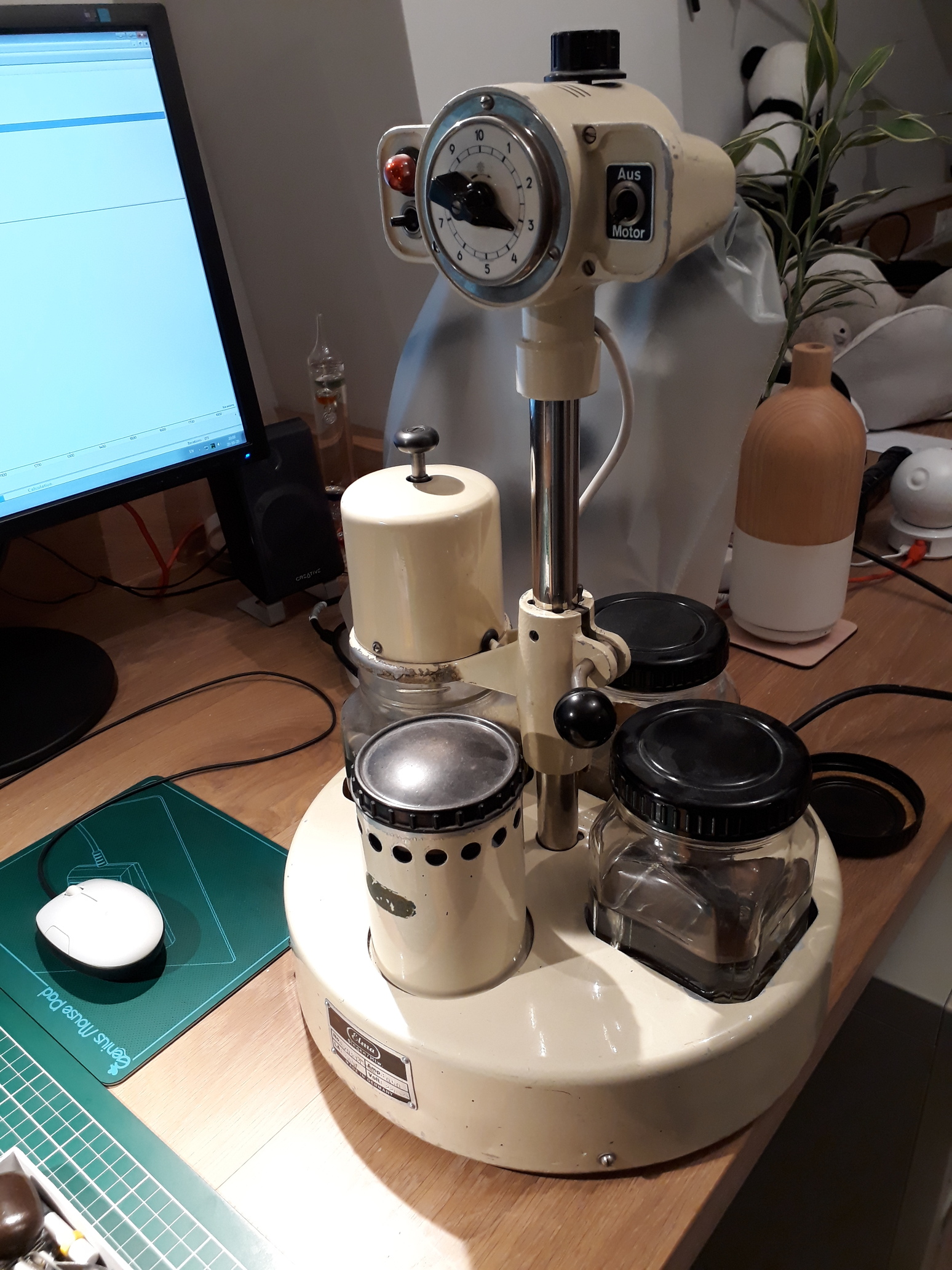

Dit zou voor mij het moment zijn om de boel in de prullenbak te mikken, gelukkig voor de reparateur niet. Alles in de schoonmaak:

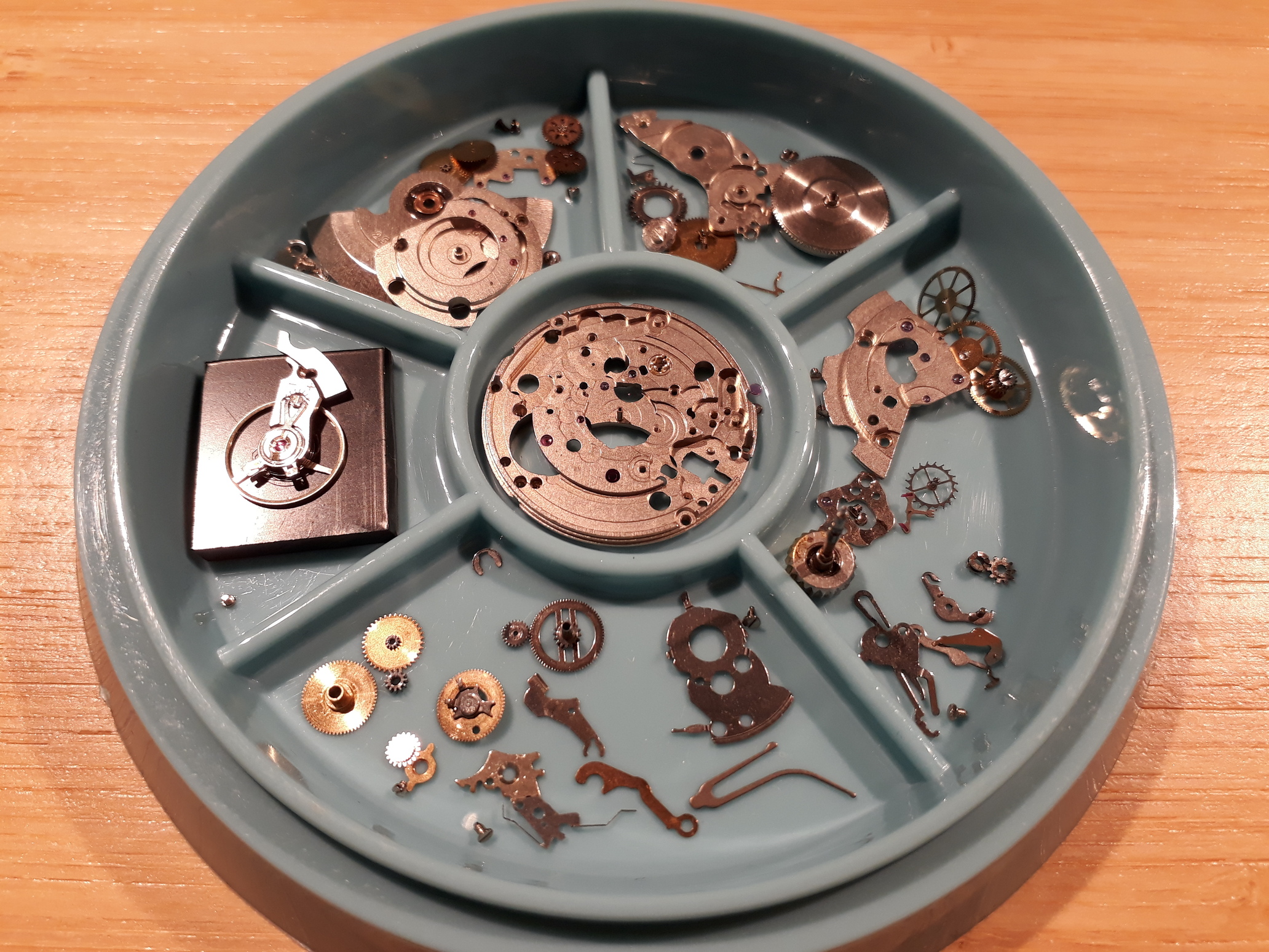

En dan: aantal onderdelen onder het stolpje begint weer langzaamaan af te nemen. Had nog wel een tegenvallertje, seconderad was nogal krom. 100% recht is hij nog niet, maar zo te zien loopt hij nergens meer tegenaan. Denk dat daar ooit een keer iemand was uitgeschoten met een schroevendraaier.

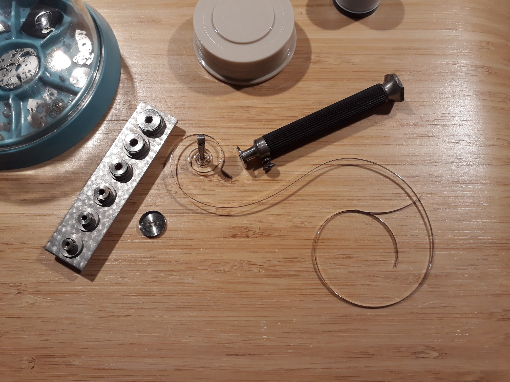

Nog een plaatje van de opwindveer en de veerton, samen met de veerwinder om de veer op te rollen en in de ton te plaatsen.

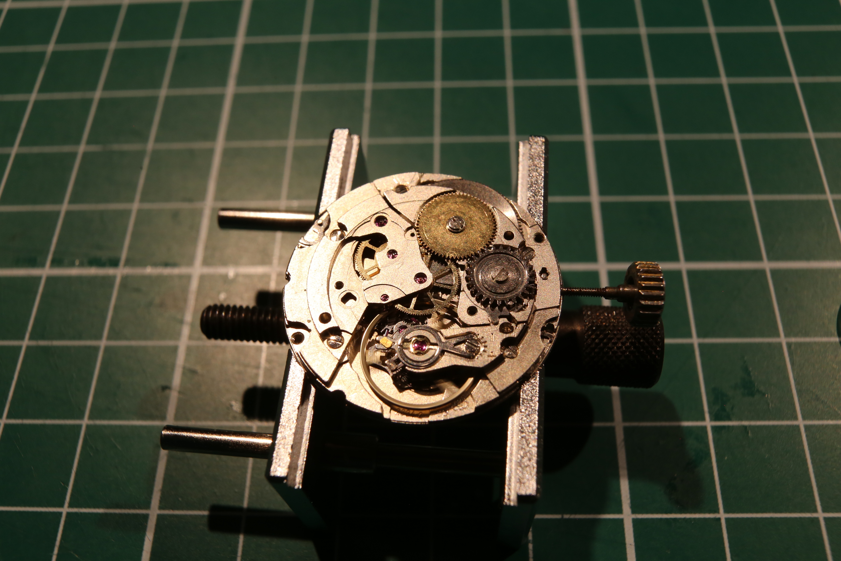

Raderen geplaatst:
Raderbrug erop, veerton erin en hacking hefboom geplaatst (goudkleurige hefboom bij de stift):

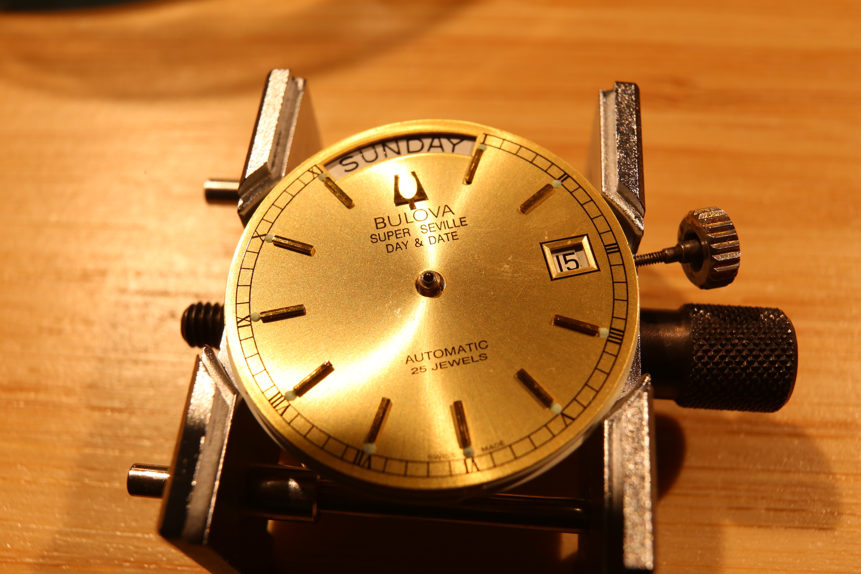

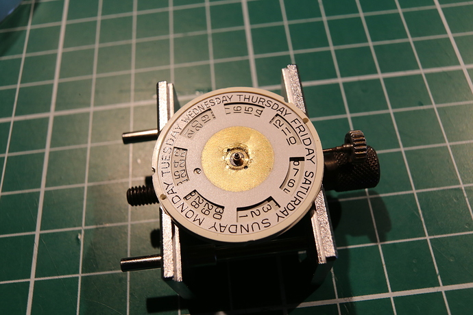

Wat ook een beetje tegenzat was die dagschijf; zodra ik de wijzerplaat erop zette werkte het niet meer.
Nu was die schijf door alle gerommel eraan een beetje hol geworden en dat kreeg ik niet goed zonder het tandwiel er weer af te halen. Dus toch maar dat tandwiel er weer af getrokken en de schijf een beetje bol gewalst. Toen het tandwiel er weer op geklemd; en jawel, nu werkt het wel.

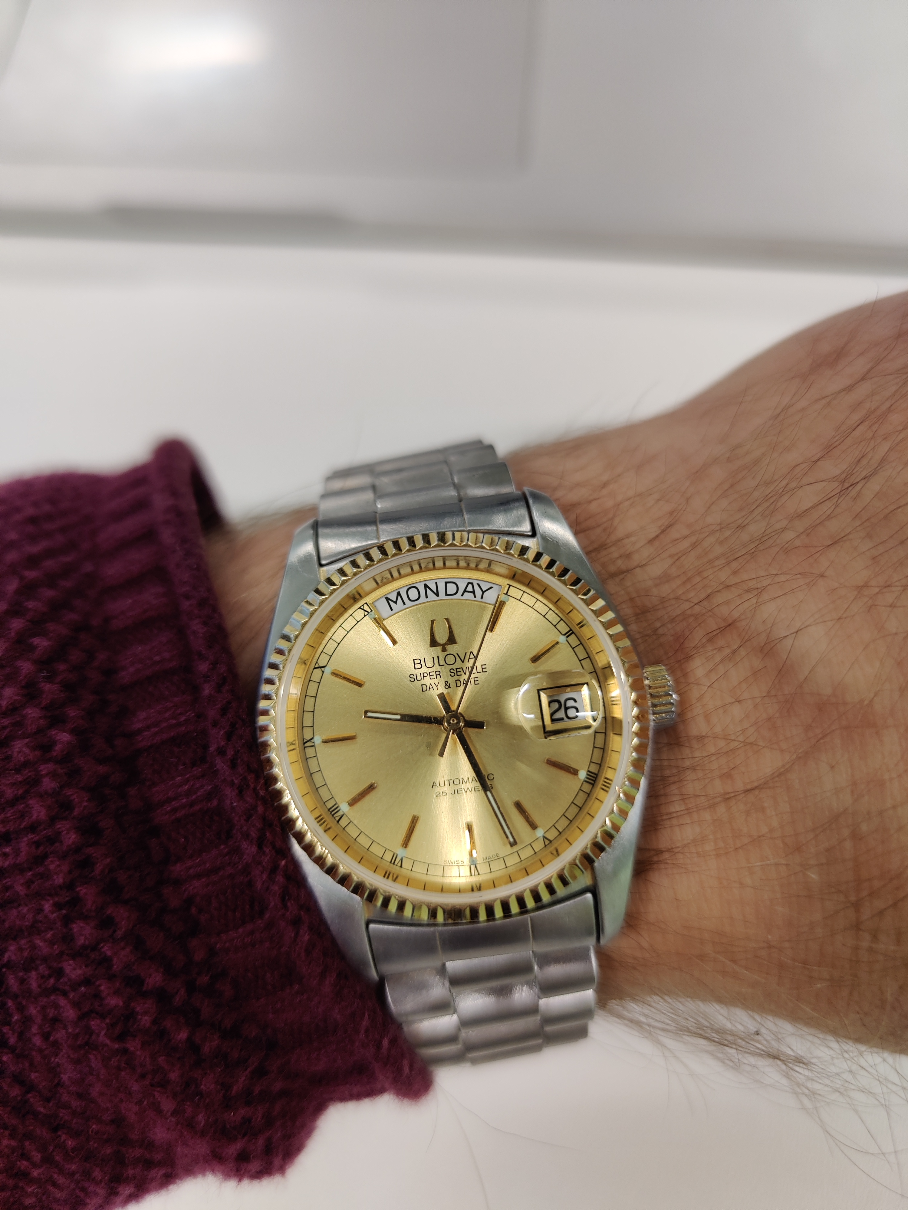

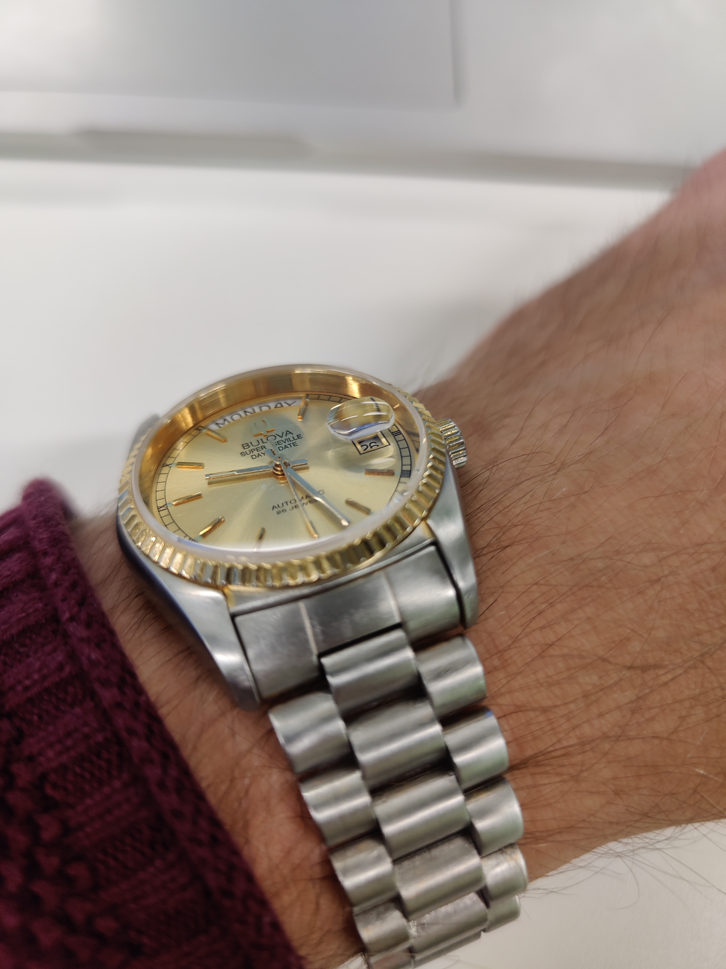

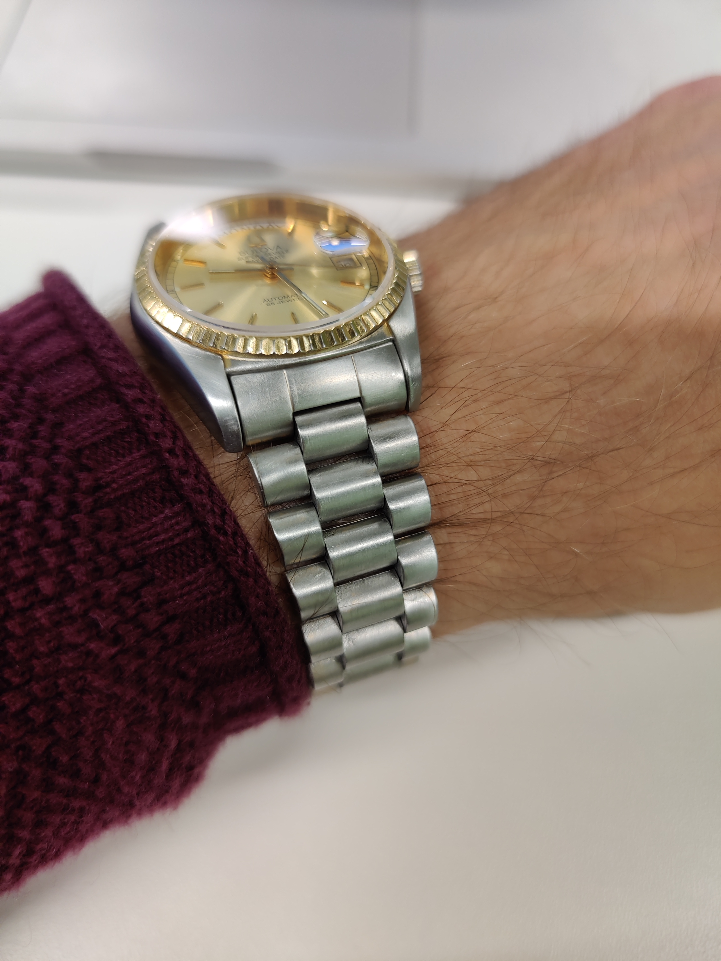

En dan het uiteindelijke resultaat:
Saffierglas plaatsen ging ook nog niet helemaal zonder problemen, de pakking was lastig maar uiteindelijk zit het er prachtig in.

Uiteindelijke vraag aan jullie, hoe nu verder?
- Zo laten
- Boel weer laten vergulden
- Het goudkleurige vervangen door zilverkleurig
- Two tone band erbij zoeken.
