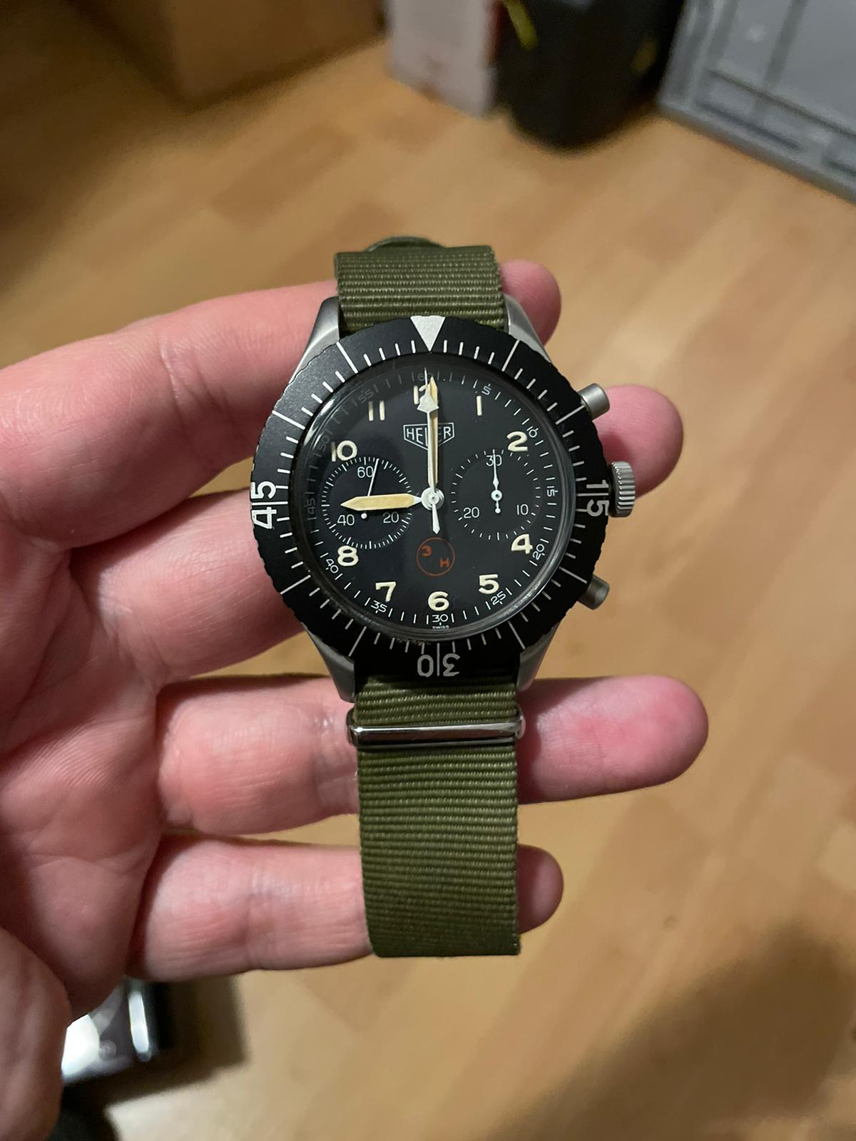

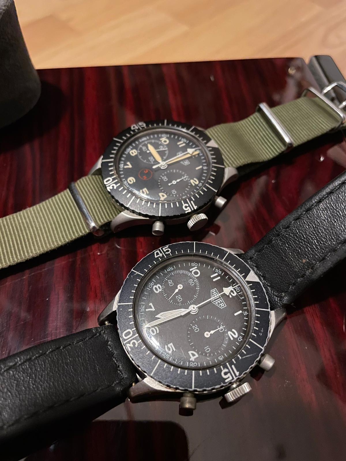

Zelf ben ik al enige tijd geïnteresseerd in een Heuer Bundeswehr oftewel, de Bund genoemd. Er zijn er nu twee op mijn pad gekomen die mij erg aanspreken! Een met 3H tritium aanduiding en een zonder deze aanduiding. Helaas heb ik weinig kennis van de Bund en daarom hoor ik graag jullie mening over deze twee Heuers. Wat denken jullie van de staat, echtheid en type Bund? Ik weet dat ze vrij lang in productie zijn geweest, eerst door Leonidas en later door Heuer. Zijn er bepaalde dingen waar ik specifiek op moet letten? Ik zoek het liefste eentje met originele tritium wijzers. Net zoals bij andere militair gebruikte uurwerken zullen deze vaker zijn vervangen.
Ik zou graag jullie mening op prijs stellen. @BulangAndSons @Berend_BulangandSons kunnen jullie misschien helpen?

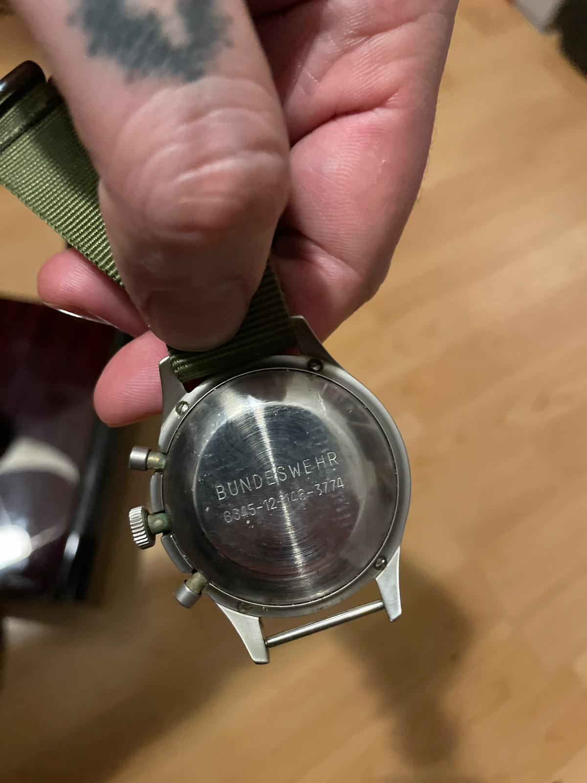

Ik kan je alleen verder helpen met het ontcijferen van het Nato Stocknummer (nsn).
In Duitsland het (Bundeswehr / Luftwaffe / Marine) -Versorgungsnummer genoemd.
6645-12-146-3774 betreft een horloge voor de Luftwaffe, specifiek een met Chronograaf functie
6645 = onderdelen groep, in dit geval Time Measuring Instrument
12 = landcode, in dit geval Duitsland
146 3774 = unieke item nummer, in dit geval dus de Heuer Chrono, FliegerUhr.

Ik denk dat ze alle 2 correct zijn maar het is inderdaad nogal een mijnenveld.
Een 3H was wel een van eerste serieuze horloges. Kocht ik voor EUR 1500 of zo :innocent:

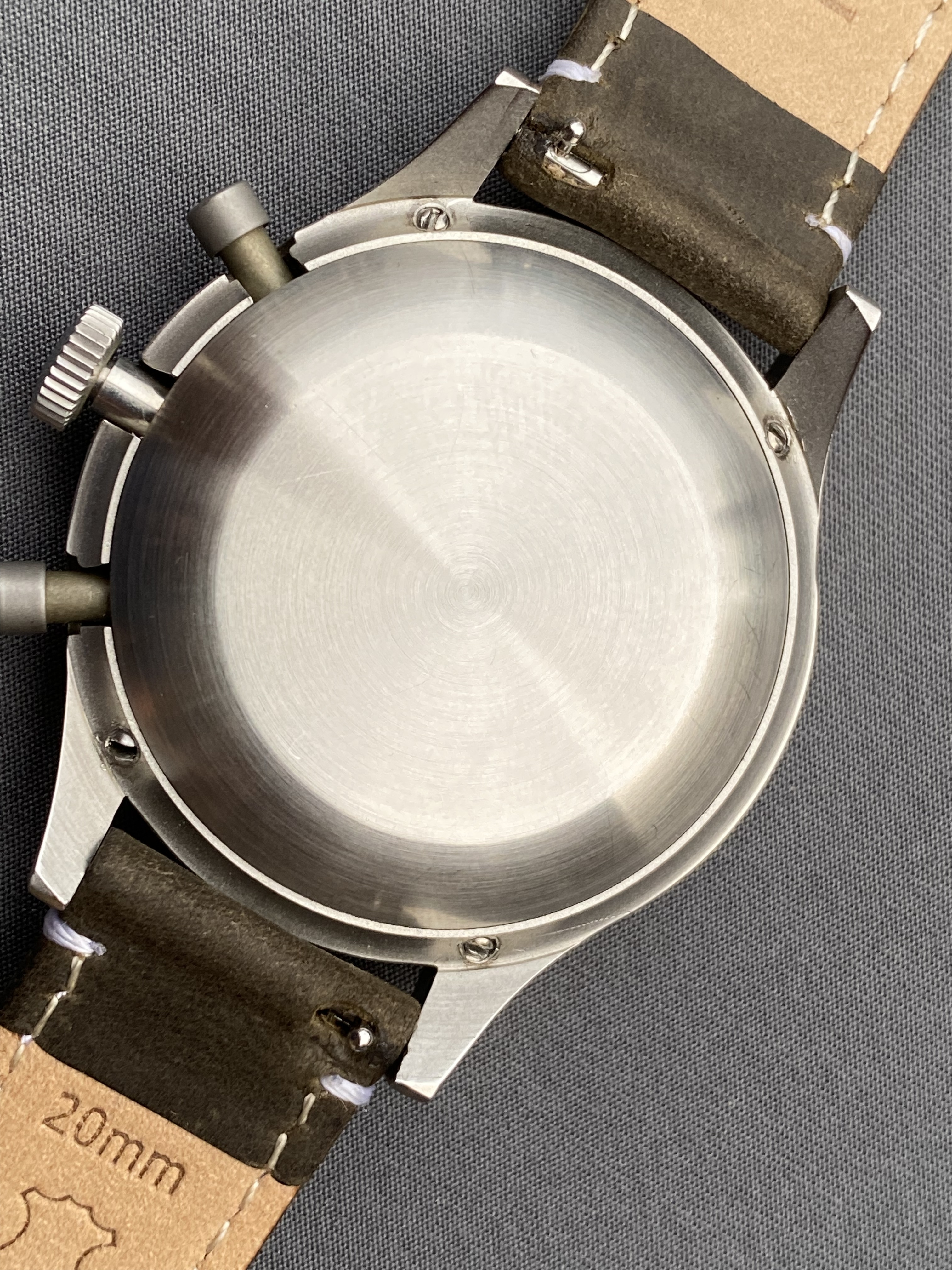

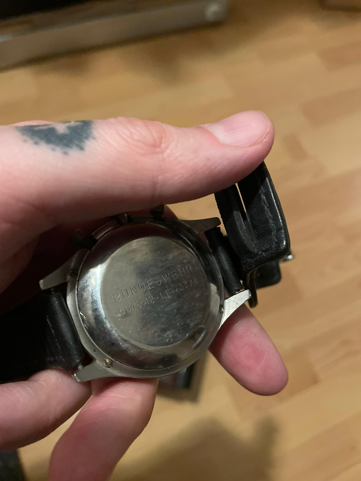

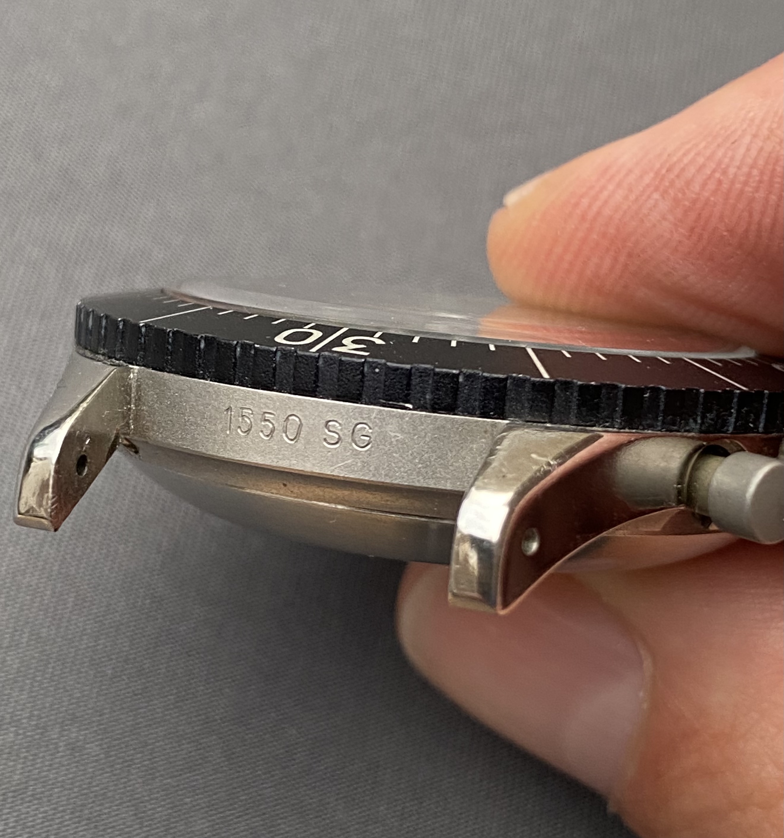

Ik heb nog meerdere foto’s van de twee bunds ontvangen en wat mij opvalt is dat de bund zonder de 3H markering 1550SG tussen de lugs en het serienummer 367376 heeft staan. Volgens mijn weten is dit correct.

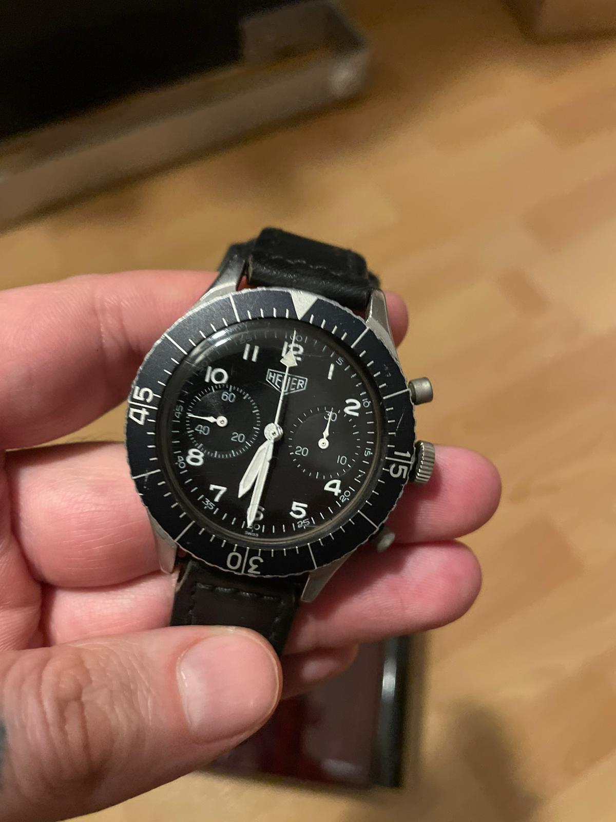

Het gene wat mij vooral opvalt is dat de bund met de 3H markering geen enkel serienummer/uurwerk aanwijzing tussen de lugs heeft staan. Is dit correct of is er met het horloge geknoeid?

Ben zeker geen expert @Bro , maar toevallig wel in bezit van een Sinn 1550SG.
Sinn heef in de jaren 80 alle restpartijen/onderdelen van Heuer overgenomen en nog een aantal jaren 1550SG’s verkocht als Sinn modellen. Deze hadden soms wel een militair nummer, maar vaak ook niet. Zo heeft mijn 1550SG geen nummer op de deksel.
Wel “1550SG” tussen de lugs, en een serienummer tussen de andere lugs.
