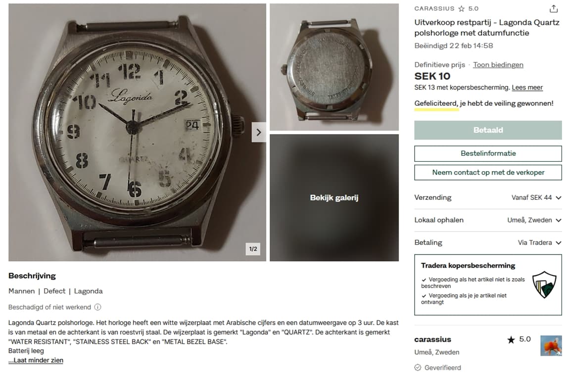

Een tijdje geleden kocht ik op de Zweedse veilingsite Tradera een aardig horloge voor een prijsje dat nog binnen mijn zeer beperkte budget paste.
Hierboven zie je wat er van dat lief geprijsde horloge uiteindelijk is geworden en hieronder kun je het verhaal lezen hoe dat is gegaan.

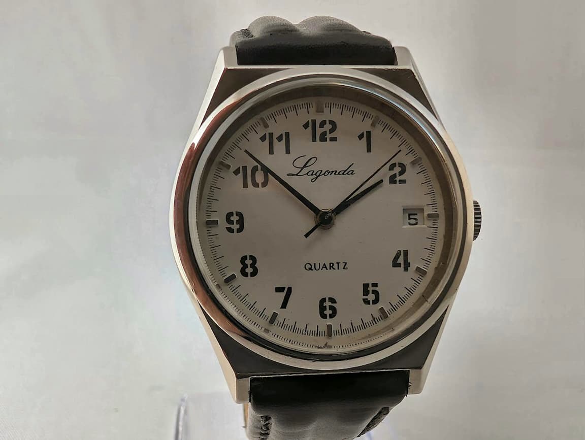

Maar soms lukt het wel. Mooi voorbeeld is deze recent verworven op Tradera aangeboden Lagonda. Weliswaar een quartz horloge, maar vermoedelijk een met een wat ouder quartz model uurwerk uit de begintijd, zeg eens jaren 80. In dit geval een horloge met een leuk ontworpen wijzerplaat met een apart cijferfont. Startprijs: SEK 9. Ik hou voor het gemak altijd maar een koers aan van Euro naar Zweedse Kronen = 1:10, dus zeg maar: 9 dubbeltjes!

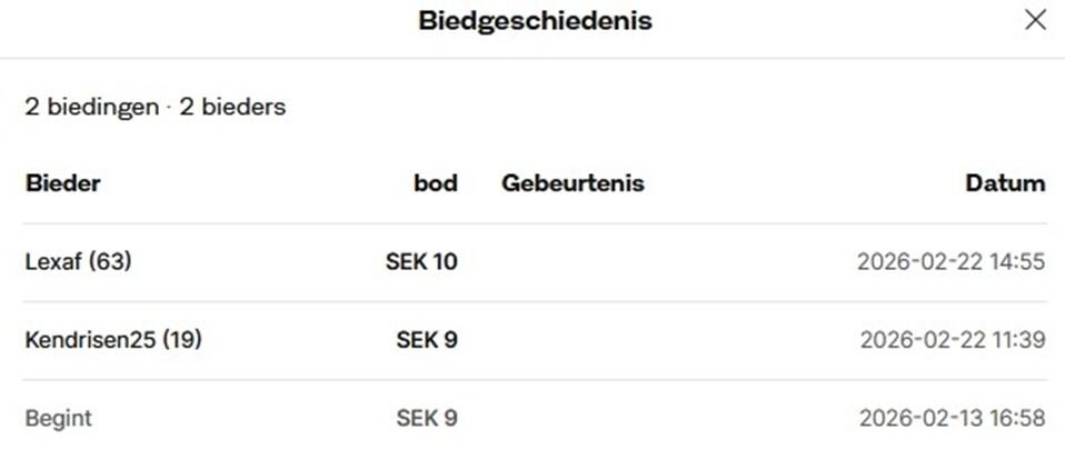

Na afloop van de datum kwam het felicitatiemailtje binnen en ik bleek voor nog geen 6 eurootjes de nieuwe eigenaar, inclusief de verzendkosten. Normaal zitten quartz horloges niet zo in mijn focus of profiel, belangstelling of hoe je het ook wil noemen, maar bij dit ding leek het toch om een vintage exemplaar te gaan en ik wilde voor die prijs wel eens zien of het zou lukken om te ‘winnen’. Dat lukte, waarschijnlijk mede omdat niemand zo’n stuk oude quartz meuk wil hebben.

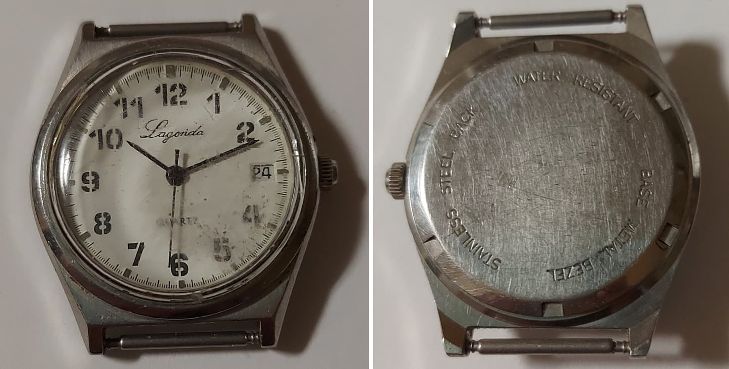

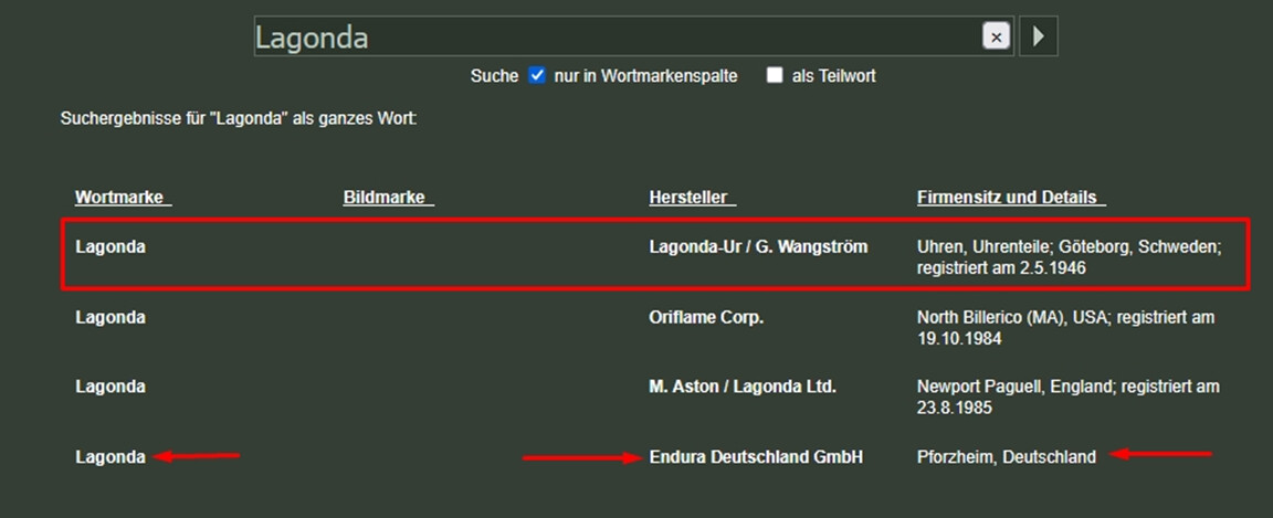

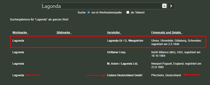

Een Lagonda. In Mikrolisk geregistreerd als submerk van de Duitse horlogefabrikant Endura uit Pforzheim, maar voor zover ik weet vrijwel uitsluitend aan de Zweedse / Scandinavische markt geleverd, wat bevestigd wordt door de aparte merkregistratie voor de Zweedse firma Wangström uit Göteborg.

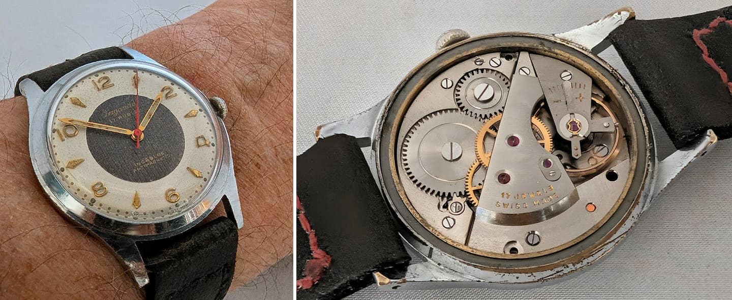

Ik kende het merk en ik had zelfs al een Lagonda in de verzameling, maar dan een èchte vintage met een mechanisch uurwerk uit eerdere tijden: een degelijke Zwitserse A.Schild AS 1604. Ook via Tradera.

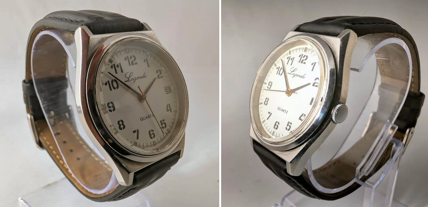

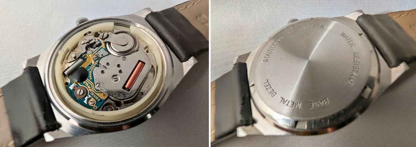

De ‘nieuwe’ quartz Lagonda maakt de lage aanschafprijs waar: Het blijkt een flink gedragen horloge met een stalen kastje in een draagbare maat van 35mm. Rvs ondanks de inscriptie ‘base metal bezel’ op de caseback. Duidelijke gebruikssporen en lekker vies. Een glaasje dat betere tijden heeft gekend maar misschien nog wel valt te polijsten. De wijzerplaat heeft een mooie seconden index en grappige cijfers in een type ‘kist sjabloon’ letters die ik bij een horloge nog niet eerder gezien heb. Uren wijzer, minuten wijzer, seconden wijzer. Datum. Helemaal standaard… Ik ben benieuwd naar het uurwerkje en dat blijkt, net als mijn ooit eerder verworven mechanische Lagonda, eveneens van Zwitsers fabricaat.

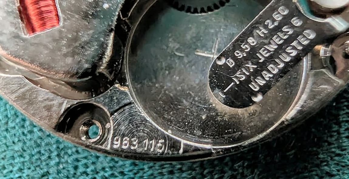

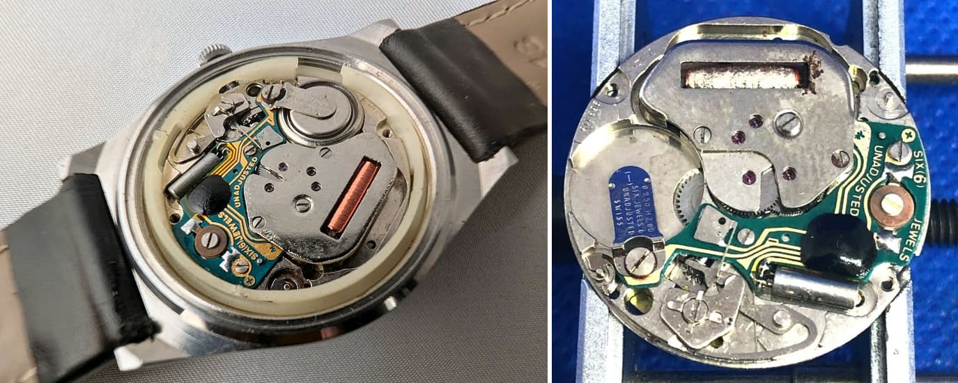

Op de foto links: het ETA-ESA 963.115 kaliber. Op de rechter foto een van de weinige voorbeelden die ik op het internet kon vinden van een qua bouw en configuratie identiek uurwerk. Vrijwel al het donor materiaal wat ik op het Web heb kunnen vinden is defect of incompleet.

Aan de nette schroefdeksel is te zien dat het geen low budget ‘disposable’ klokkie is geweest.
Na ontvangst heb ik snel het ding opengeschroefd om te zien wat de staat binnen in zou zijn. Dat viel niet echt tegen, gezien het type uurwerk en de visuele staat van het uurwerk.
Het bleek een ETA-ESA 963.115, het kaliber nummer was volgens goede Zwitserse traditie netjes in de platine gestanst. Helaas is het een van de minder voorkomende productie series uit de zeer grote ETA ESA 95X/96X familie en is er niet veel documentatie over terug te vinden. Het kalibernummer komt ook niet voor in de lijst van ESA quartz uurwerken in de Ranfft database.

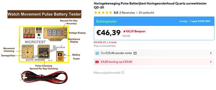

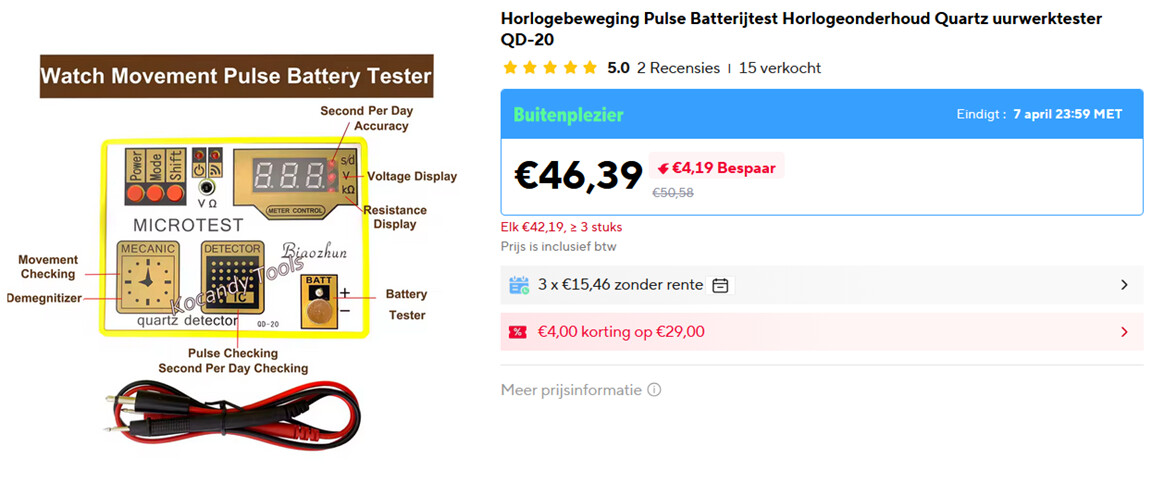

Ik zou ook nog zo’n eenvoudig Quartz testertje bij Ome Ali kunnen bestellen, maar ik vond, vrek als ik ben, bijna 50 euro voor een testapparaat om een horloge van 6 euro door te meten wat te gortig.

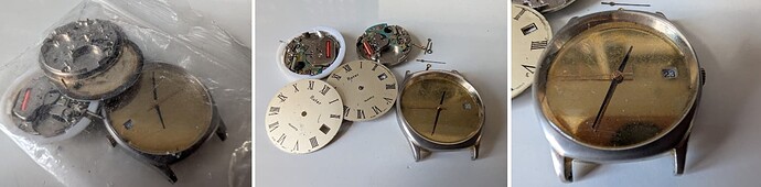

Voordat de passende batterijtjes binnen waren heb ik met zo’n te dun SR920 batterijtje alvast even getest of er in het complete horloge uit het setje dat ik van van Arie kreeg - dat ding met de ‘gouden’ wijzerplaat - nog leven zat. De rest had voorlopig geen zin want alle andere kalibertjes waren niet helemaal tot zeer incompleet. Uit losse onderdelen een horloge samen stellen is iets dat volstrekt buiten mijn vaardigheden valt, dus die dingen gaan in de onderdelenbak. Ik gooi zelden iets weg. Onderdelen zijn altijd goed voor iemand die er wel iets mee kan en dan kan ik het weer doorgeven.
Een batterijtje plaatsen kan ik nog net wel en tot mijn verbazing en plezier gebeurde daar precies het zelfde als bij mijn Lagonda exemplaar: het horloge ging niet werken, maar de secondewijzer ging heen en weer staan wiebelen, net als bij de Lagonda! Dat wees op een batterijprobleem, of… het uurwerkje wat ik van Arie kreeg had het zelfde defect als de Lagonda. Maar er was hoop.
Toen de enveloppe met de batterijtjes een dag later op de mat viel, kon ik verder testen. Eerst nog eens een in de Lagonda geplaatst. Er gebeurde niets! Ja… weer een wiebelend seconden wijzertje. Dan lag het bij de Lagonda waarschijnlijk niet aan de batterij, er was waarschijnlijk iets ernstigers aan de hand.
Daarna het donorhorloge van Arie geprobeerd. SR 927 batterij er in en… tik… tik… tik… lopen!
Dat was een hoopgevend resultaat. Ik moest nu alleen de uurwerkjes met de wijzerplaten en de wijzers verwisselen en weer terug in het juiste kastje plaatsen.

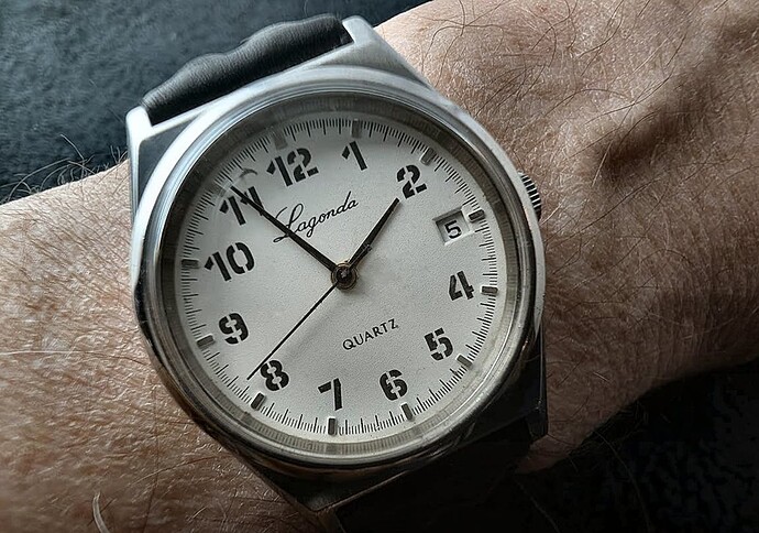

Het moment suprême was bijna daar: Batterij Er In! Kroon op de 0-stand en… Tik… Tik… Tik… 1 x per seconde! Eureka!
De Lagonda ging aan het werk! Weliswaar na een open hart operatie met complicaties, maar het horloge had het gered! Er zat weer leven in.

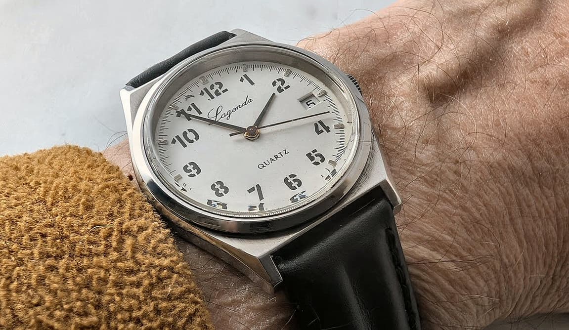

De afgelopen twee dagen heb ik het met tussenpozen aan de pols gehad , uiteraard na het voorzien te hebben van een nieuw passend leren bandje. Tussentijds in het zicht op mijn bureau en op het moment dat ik dit schrijf tikt het nog steeds zijn seconden netjes weg.

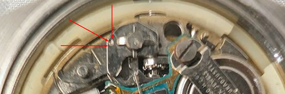

Nog een aardige bijzonderheid: bij het afmonteren van het horloge en voordat ik de inmiddels ook gepolijste, want gekraste caseback terug plaatste zag ik ineens hoe de release van het asje werkte:
Naast het asje voor het wijzer verzet (bij een quartz is dat dus niet de opwindas), zit een metalen plaatje ( zie de rode pijltjes) dat bij het keyless work hoort. De release button zit hier dus niet in het verlengde van die as, zoals bij de andere ESA varianten uit de 95x/96x familie. In dat metalen plaatje zit een heel klein kuiltje. Als je dat plaatje op dat punt met een heel dun pennetje indrukt - ik gebruik een afgeknipte speld in een pin vice - kun je het kroontje met het asje er zo uit trekken. Gelukkig is het met mijn paardenmiddel methode goed afgelopen, maar dit was een stuk eenvoudiger geweest. Iets moeilijk doen als het ook makkelijk kan. Weer wat geleerd…
Ik sluit af met wat foto’s van het resultaat.
