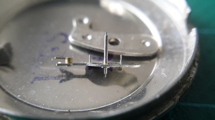

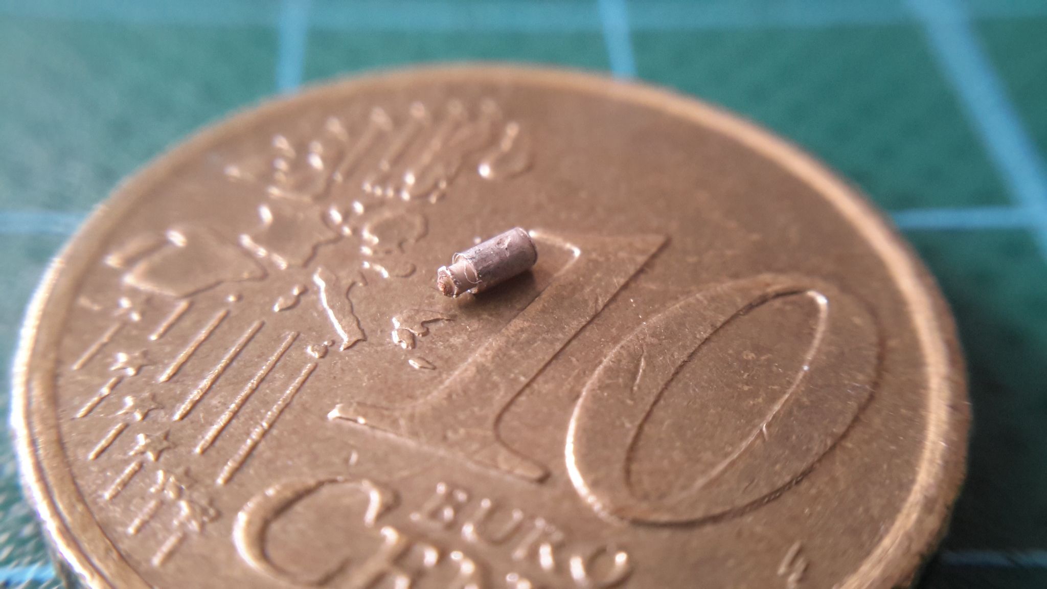

Dat laatste was het geval bij een horloge met een Baumgartner 866 uurwerk. In eerste instantie kon ik niet achterhalen wat de oorzaak was van het niet lopen van het uurwerk. Totdat ik na wat schudden ineens wat tevoorschijn zag komen tussen de veerton en een platine.
Na een nadere inspectie bleek het een pootje van de wijzerplaat te zijn. De wijzerplaat lag wel los op het uurwerk, maar wie denkt er aan dat zo’n pootje zomaar diep tussen de tandwielen zou vallen.

Alleen al het anker er in zetten vergt een heleboel geduld want het valt alle kanten uit ( behalve de goede

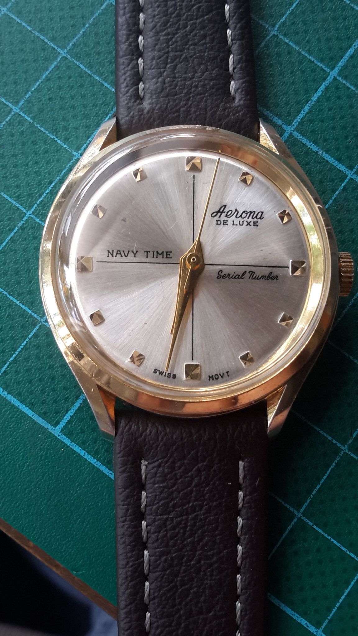

Nadat alles weer netjes in elkaar zit, ziet ie er eigenlijk best leuk uit. En hij loopt werkelijk fantastisch.
Ik weet dat dit geen haute horlogerie is, maar een beetje stoeien met zo’n penankertje is best leuk werk en zeker als je hem dan uiteindelijk ook nog goed aan het lopen krijgt.
