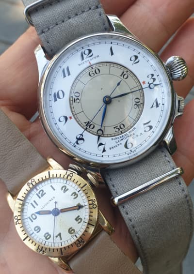

Pas eind jaren ’30 werd, opnieuw in samenwerking met Longines, een tweede model Weems horloge ontwikkeld dat veel kleiner was en wat alleen afweek van normale horloges doordat het de bij ons zo bekende draaibare bezel had, met een 0 tot 60 verdeling. Die bezel was unidirectional, dus kon met de hand zowel voor als achteruit worden verdraaid. De functie van tweede kroon was alleen om de bezel vast te zetten, zodat hij niet per ongeluk kon worden verdraaid. Hier volgt een afbeelding (afkomstig van US Patent 2008734 covers all, or does it? - Flight Birds) van het oudere grote model Weems horloge en het latere kleinere model:

Hoewel de 0 tot 60-verdeling op de bezels van duikhorloges naar minuten verwijst, verwijst die op de latere Weems naar seconden. De bedoeling was namelijk dat je op een via de radio uitgezonden tijdsignaal de ‘0’ op de bezel gelijk draaide met de plek waar de secondenwijzer op dat moment was. Zo wist je dan welke afwijking de secondenwijzer van je horloge had ten opzichte van de 0-positie op de wijzerplaat, gemarkeerd door de 12. Die afwijking kon je dan meenemen in je navigatieberekeningen. Weems gaf namelijk in zijn patentschrift aan dat (op basis van de gangbare snelheden van de miliitaire vliegtuigen van die tijd) één seconde verschil bij de navigatieberekening een afwijking in de orde van grootte van 9 mijl tot gevolg kon hebben.
De toepassing van een externe bezel zou zijn ingegeven door de wens om een zo goedkoop en toch zo betrouwbaar mogelijk horloge kon worden gemaakt waarmee op de seconde nauwkeurige navigatieberekeningen konden worden gemaakt. Weems had namelijk eerder overwogen of de wijzers, het uurwerk of de hele wijzerplaat met een knop of kroon konden worden verdraaid, maar dat bleek allemaal veel te ingewikkeld én te kwetsbaar. Nu kon een standaard uurwerk worden gebruikt dat snel en goedkoop vervaardigd kon worden en toch betrouwbaar kon zijn.
