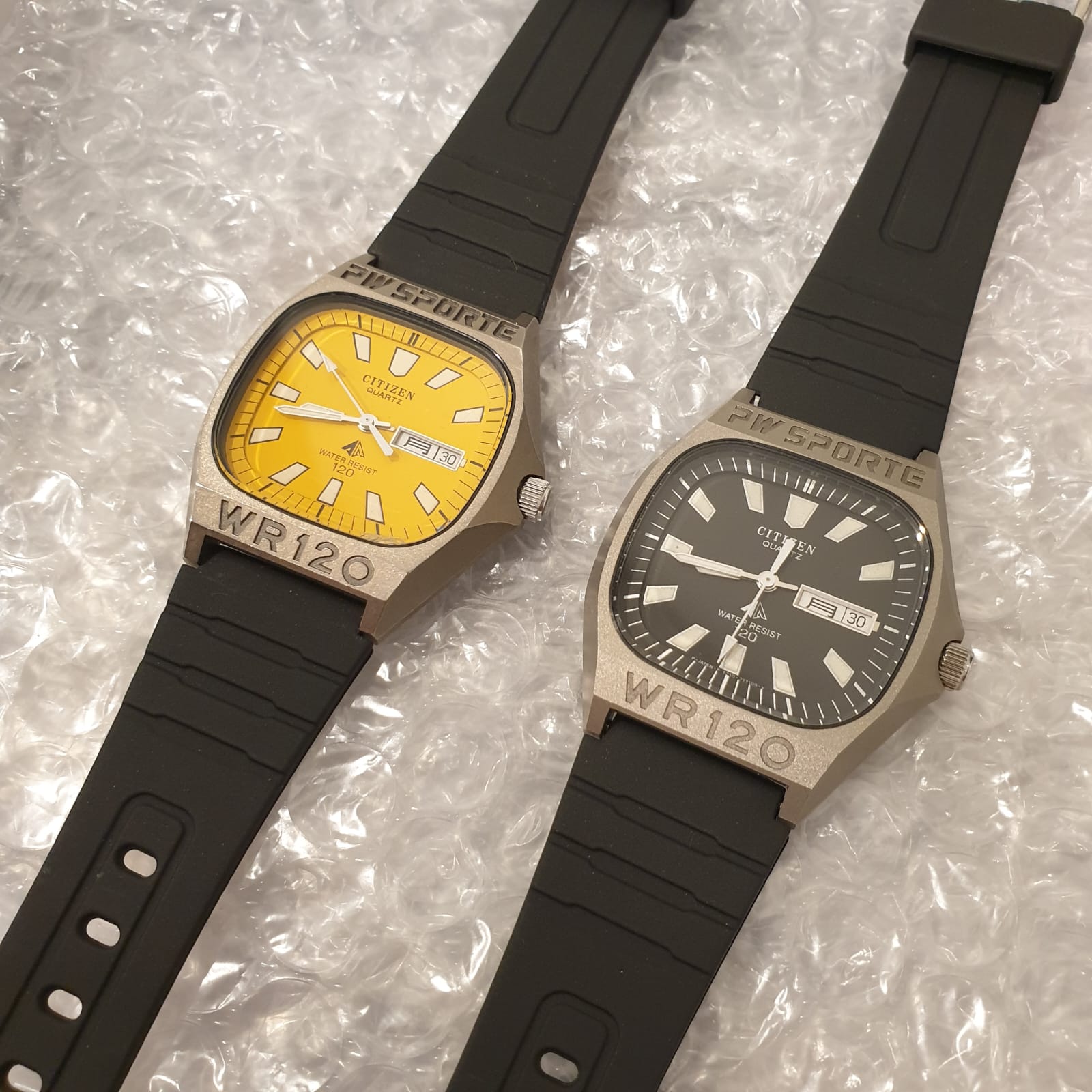

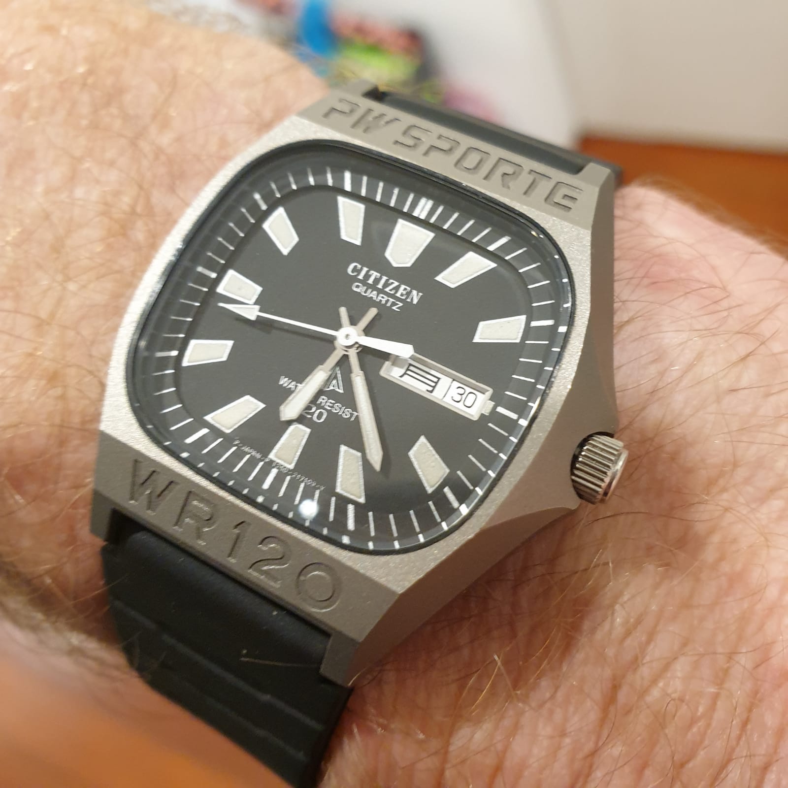

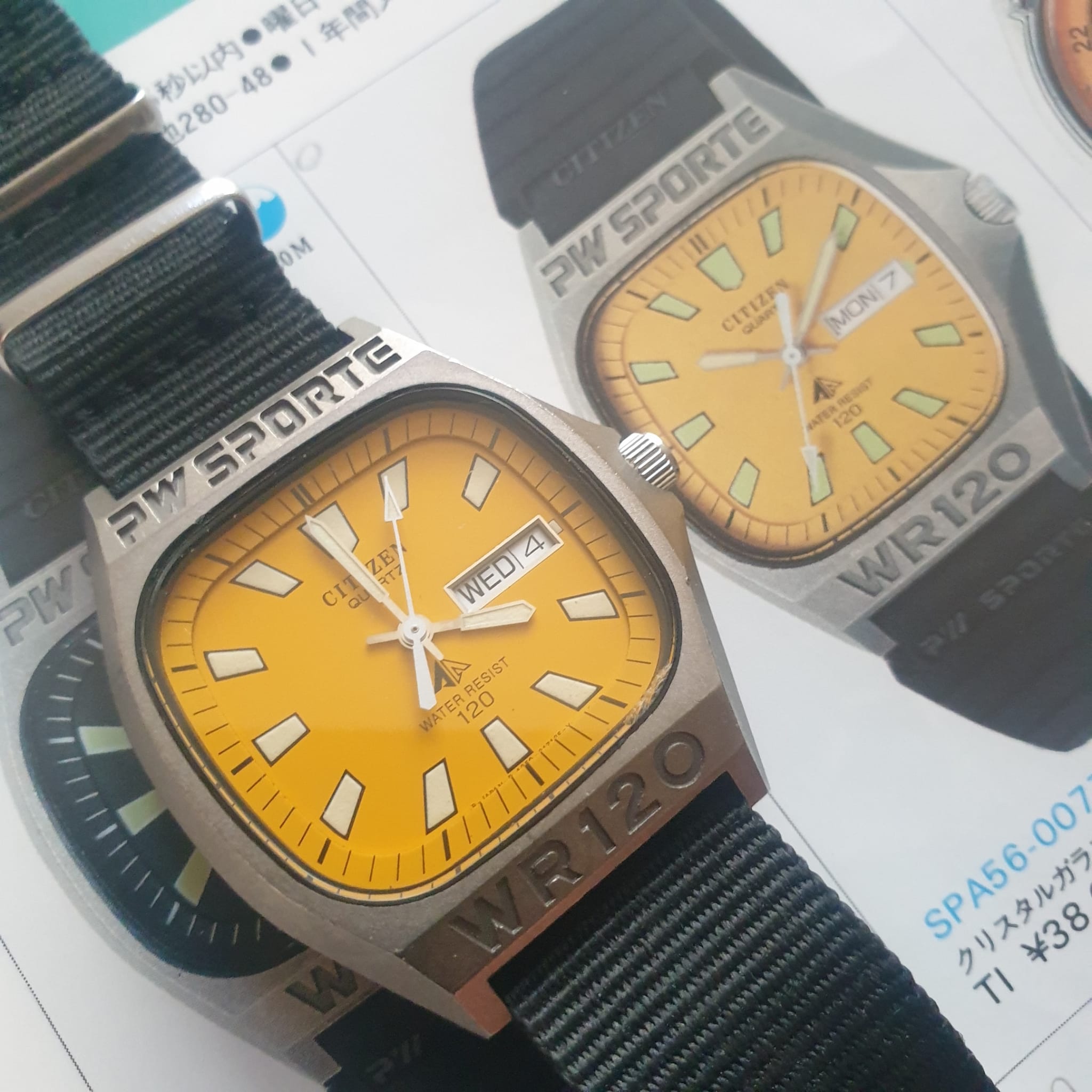

De vraag is trouwens hoe de jaren 80 titanium Citizens zijn gemaakt. Metal Injection Molding (MIM) kwam pas in de jaren 90, en anno nu zijn ze volgens de marketing gesmeed, maar waren ze dat in het begin ook? Het lijkt me niet dat ze gefreesd werden uit een massief blok, maar een horlogevriend wees me op een vierde optie, namelijk investment casting, of in goed Nederlands: precisiegieten. Aanleiding voor dit idee is de PW Sporte uit 1982:
De letters en cijfers hebben dezelfde ‘afwijkingen’ op verschillende exemplaren, en je ziet geen sporen van bewerking. Voor dergelijke detaillering en uniformiteit is precisiegieten eigenlijk de enige verklaring.
Die horlogevriend heeft trouwens ook de versie met gele wijzerplaat:
De tekens zijn gek genoeg wel dieper op de gele, en de kastvorm is subtiel anders:
Ik denk dat er dus wel handslijpwerk aan de kast zit. Dus een gegoten kast met beperkte handafwerking. De carbide kasten werden overigens na het sinteren ook met de hand geslepen, en daardoor is elke kast net even anders. Bij de minder vierkante kasten met complexe vlakken zit er zelfs behoorlijk wat verschil tussen exemplaren.

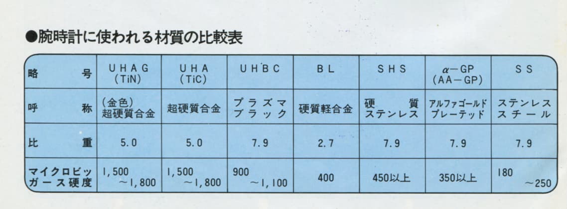

En nu ik het toch weer over de carbide kasten heb; in het begin waren ze harder dan later. Ze begonnen met een Vickers hardheid van 1.500 ~ 1.800 Hv begin jaren 70, maar in de jaren 80 was dit nog maar 1.200 ~ 1.500 Hv. Waarschijnlijk is de samenstelling toch aangepast om ze minder breekbaar te maken. En de gebroken UHA en UHAG kasten die ik zie zijn inderdaad meestal uit de jaren 70.
En hoe ik weet dat UHA TiC was en UHAG TiN? Dat stond in de catalogus uit 1974.

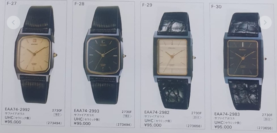

Het kan echter wel zijn dat UHAG vanaf de jaren 80 over was gegaan op tantalum carbide (tantaalcarbide, TaC). Waar ik dat heb gezien weet ik niet meer, maar die notitie staat in mijn archief. Dat zou betekenen dat de typische UHAG Exceed tanks uit de jaren 80 dus TaC zijn. Overigens, tegen die tijd waren er ook zwarte UHC (Ultra Hard Ceramic) tanks van Exceed, die heb ik ook. Maar die zijn waarschijnlijk net als Rado’s “high-tech ceramics” gemaakt van zwarte zirconia (ZrO₂).
Zoals je ziet waren ze erg duur, en ze zijn ook redelijk zeldzaam, maar af en toe komt er een langs op Yahoo Japan Auction. Ze waren trouwens ook zeer nauwkeurig met een afwijking van ± 20 seconden per jaar (HAQ, kaliber 2730F, dus helaas niet de 2370E van ± 10 sec./jaar).

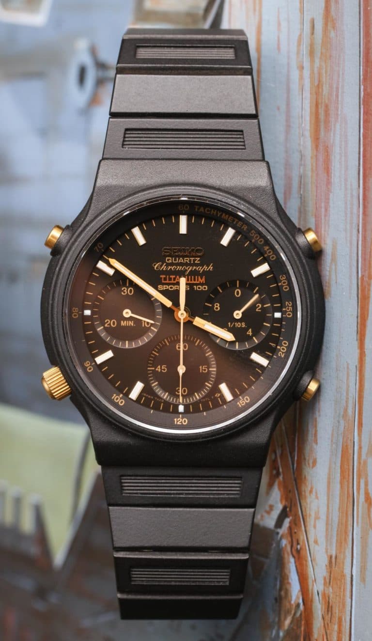

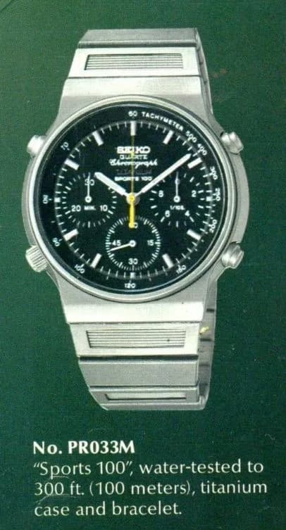

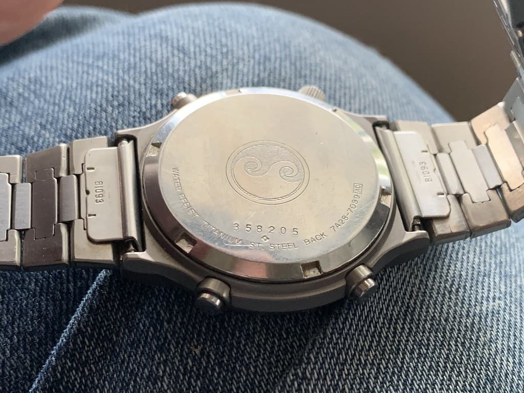

Wat er precies voor zwarte coating op deze Seiko 7A28 uit 1983 zit, weet ik niet, wellicht dezelfde als op de 600m Tuna. Volgens eigenaren is de coating in ieder geval niet erg slijtvast. Hieronder een NOS exemplaar (foto credit).
Hij was er ook zonder coating, en zo te zien was ook de band van titanium, zoals bij de Porsche Design Chronograph.

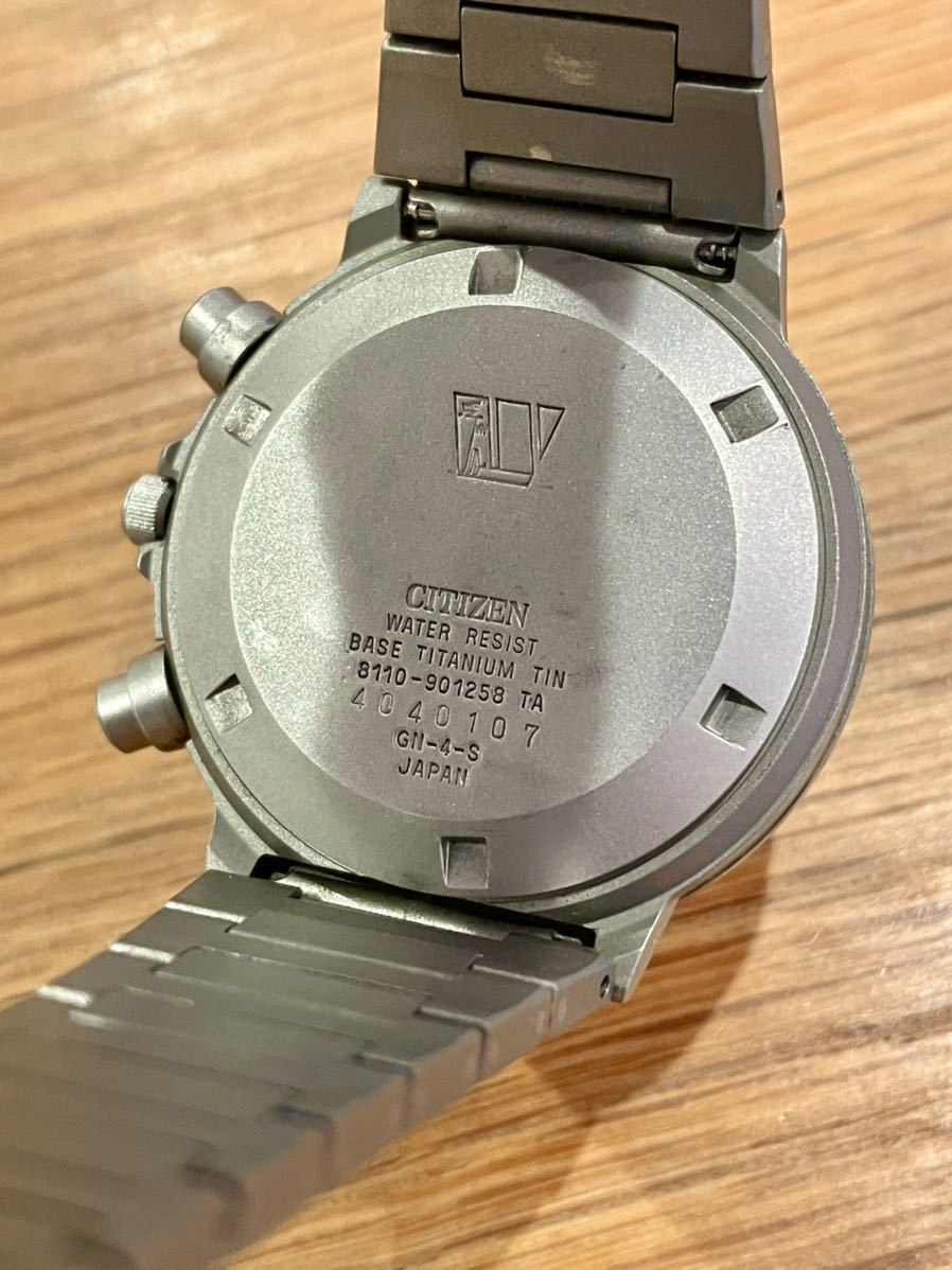

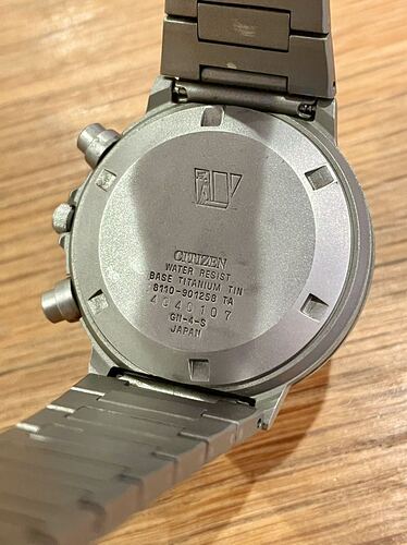

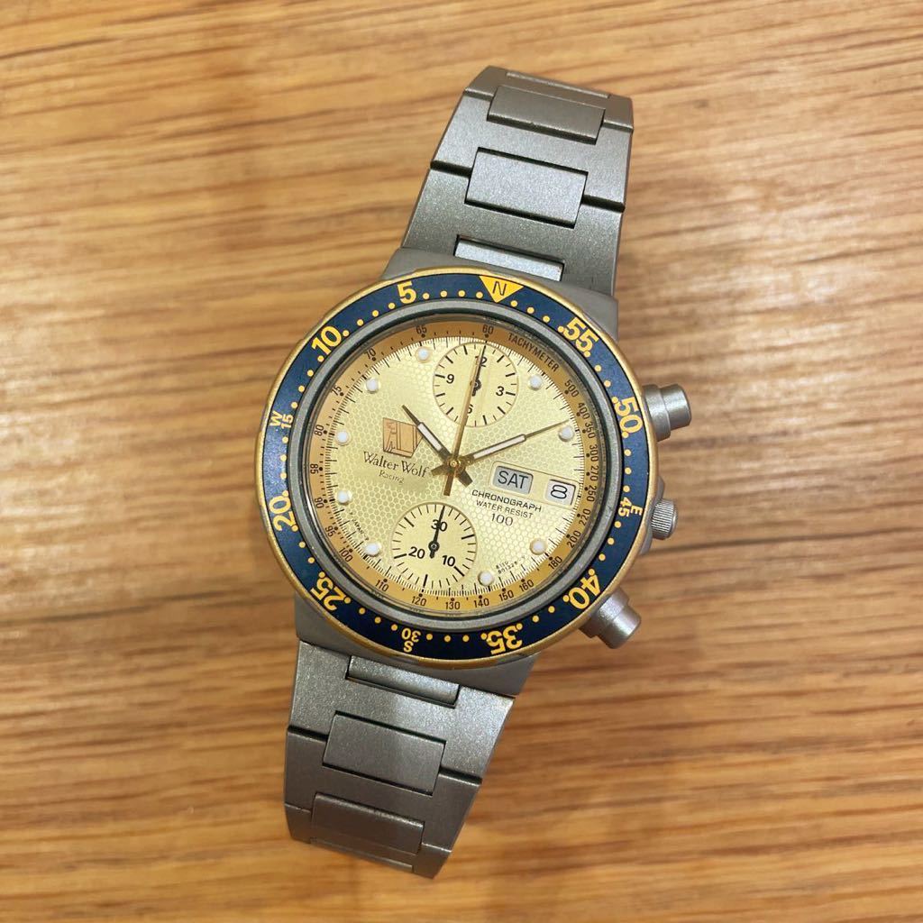

Titanium kast én band had Citizen pas een jaar later bij de tweede versie van de Walter Wolf Chronograph, zoals ik eerder al schreef maar nog niet illustreerde.
In tegenstelling tot de Seiko heeft de Citizen ook een titanium caseback, en ‘solid links’. De schakels op de Seiko zijn gevouwen, weliswaar een stevige variant, maar toch ‘folded’.

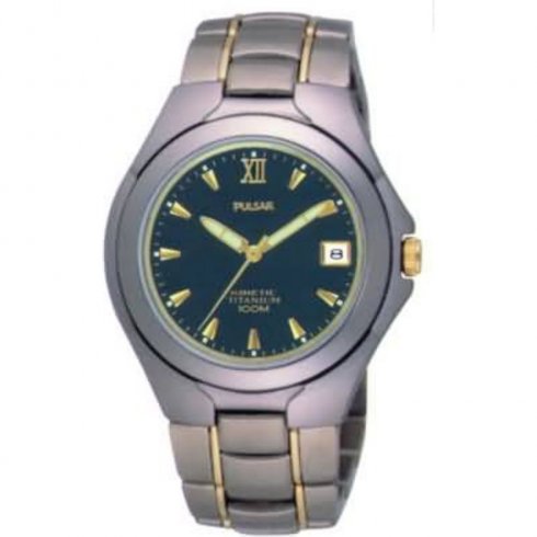

Pulsar by Seiko Titanium Chrono’s
Leuke horloges, maar die lijken me uit de jaren 90? Ze hebben die MIM (Metal Injection Molding) look.
De mijne leek meer op de Alba, maar met donkergrijze wijzerplaat, en gouden accenten. Het Titaan was qua kleur wel donkerder😉.
pulsar-kinetic-blue-dial-titanium-bracelet-mens-watch-par051p-p1598-1777_medium
Meer als deze, maar wat strakker, en 35/36mm schat ik.
Was van 1988😉. In die serie waren er ook Chrono’s, maar die vond ik te groot/druk.

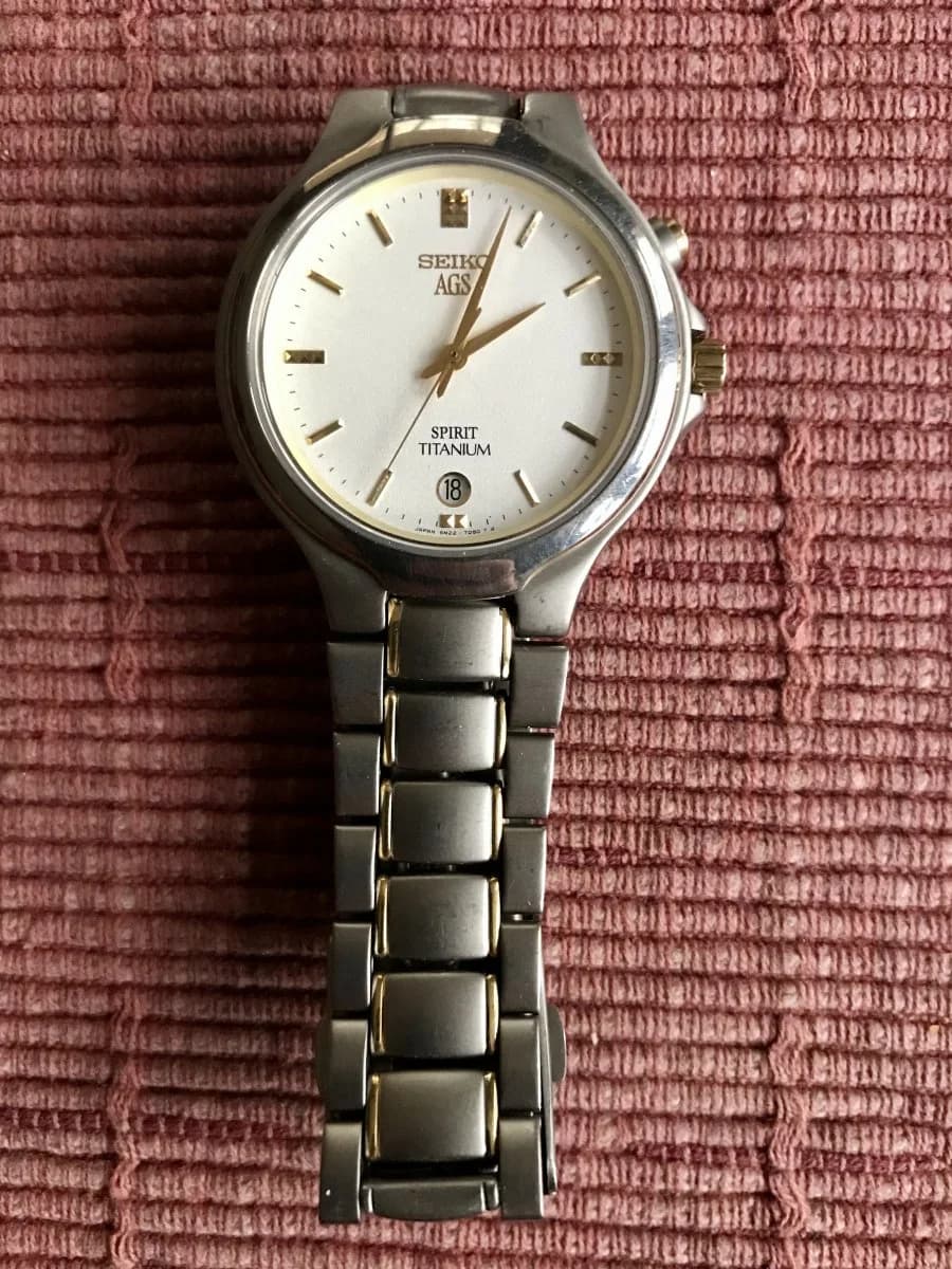

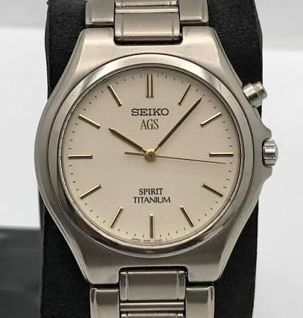

Dus je zou verwachten dat een titanium horloge uit 1988 een A.G.S. was, geen Kinetic? Dus iets als dit?
Maar ja die zijn toch ook al begin jaren 90. Ik ben niet zo thuis in Seiko verder, dus ik kan er weinig over claimen, maar tegelijkertijd vraag ik daarom wel om de nodige bewijslast bij claims over leeftijd :slight_smile: Op dit forum is al meer dan eens gebleken dat het menselijk geheugen soms twijfelachtig is. Stel het serienummer begon met 8 en er stond Kinetic op de wijzerplaat, dan wijst dat op 1998, niet 1988.
Auto-quartz heeft er ook nog even heel kort op gestaan, tot de zwitsers daar een einde aan maakten.

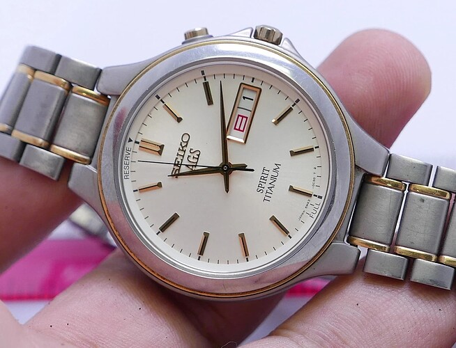

Als ik er een JDM catalogus van Seiko bij pak - in dit geval 1990 want ik kan zo gauw geen 1988 vinden online - dan zie ik dit:
Auto Quartz zoals @MartijnV al opmerkte, en maar één titanium variant. Dat wil niet zeggen dat ze in Europa ook die naam hadden, maar Kinetic kan het niet zijn geweest, en het lijkt me ook stug dat ze deze nieuwe techniek al in 1988 in een Pulsar stopten, want Pulsar is toch het budgetmerk. Kan het zijn dat je twee horloges door elkaar haalt? Een horloge wat je kreeg in 1988 en een horloge dat je later kreeg of kocht. Zoiets is namelijk eerder voorgekomen op het forum, terwijl de eigenaar 100% zeker wist dat zijn horloge uit jaar X stamde want toen trouwde hij of begon hij zijn eerste baan of wat dan ook, ondanks allerlei bewijs van forumleden dat het horloge niet zo oud kon zijn. Tot hij een oude foto tegenkwam en toen bleek het toch om twee horloges te gaan, en toen had hij een kleine identiteitscrisis :rofl:

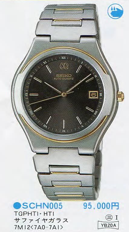

Hoe dan ook, we hebben in ieder geval een titanium horloge gevonden dat nog net binnen de periode van deze thread valt, namelijk de Seiko Auto-Quartz. Ik vermoed dat deze al eerder op de markt kwam dan 1990, maar kan geen '88 of '89 catalogus vinden online.
En dat is weer interessant, want TGPHTI - HTI is:
Een titaniumlegering dus die ruim twee keer zo hard is als standaard titanium (Grade 1 is ~120 Hv en Grade 2 is ~145 Hv).
