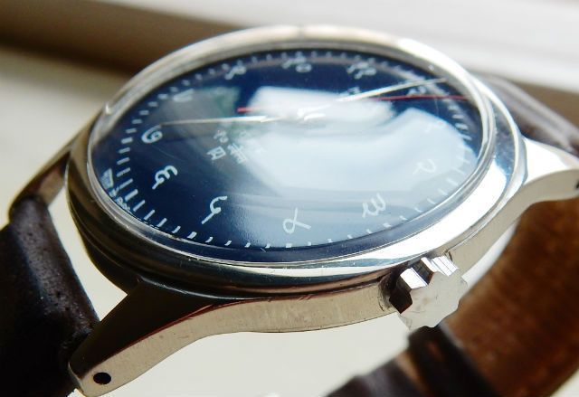

Hallo allen,
Ik zag op de bay een mooie HMT Janata ( Hindu Machine Tools )
Aangeboden door een verkoper uit India voor E 7,-

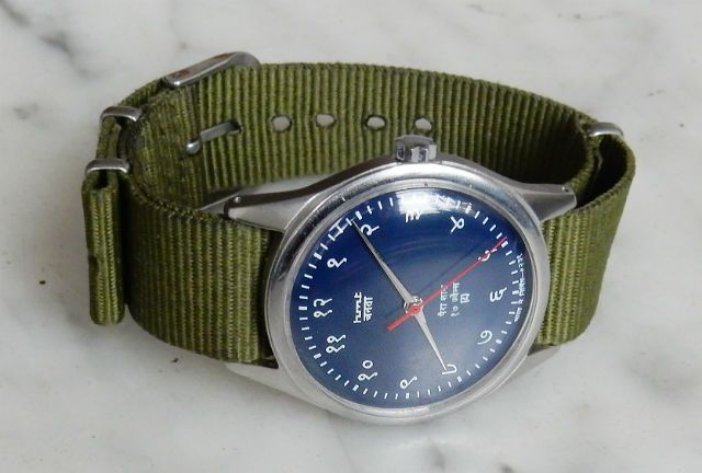

Ik viel op dit klokje door zijn diep blauwe wijzerplaat met als leuk detail
een rode secondewijzer.
Heb het horloge toen met behulp van @chronospace weten te bemachtigen.

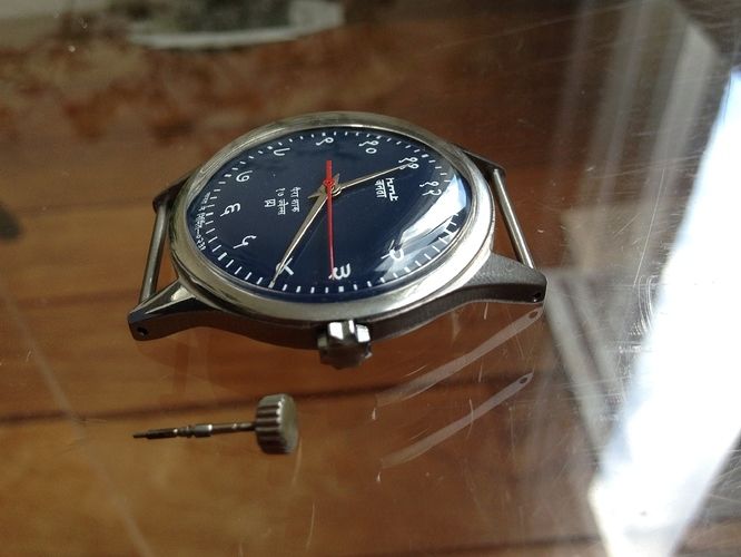

Maar toen het binnen kwam bleek in de kast de tube te ontbreken en het
horloge liep slecht. Zo’n 10 minuten in de plus.
Alhier een oproep gedaan voor iemand die er naar zou willen kijken.
@flowert melde zich voor het schoonmaken en afregelen van het horloge.

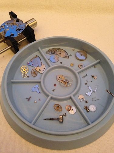

Het werd volledig gedemonteerd.
Ook werd de stam en kroon vervangen omdat de originele slipte.
Na verloop van tijd vond ik een pakketje in de bus, de HMT was weer terug!
Hij loopt nu heel keurig met minus 15 tot 20 sec per dag.
Best nauwkeurig voor dit Citizen ( licenced ) uurwerk.
Ook aan het oor klinkt het glashelder.
En een pluim voor @flowert voor deze revisie en het perfect afstellen
zonder timegrapher. :thumbsup:
Ben heel blij met dit kleinood uit India!
Mocht er hier nog iemand een grijze of zand kleur nato strap 18mm over / te koop hebben
dan hoor ik het graag.
Dank voor het kijken :thumbsup:
Grt.

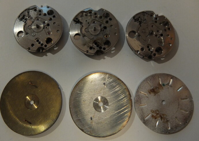

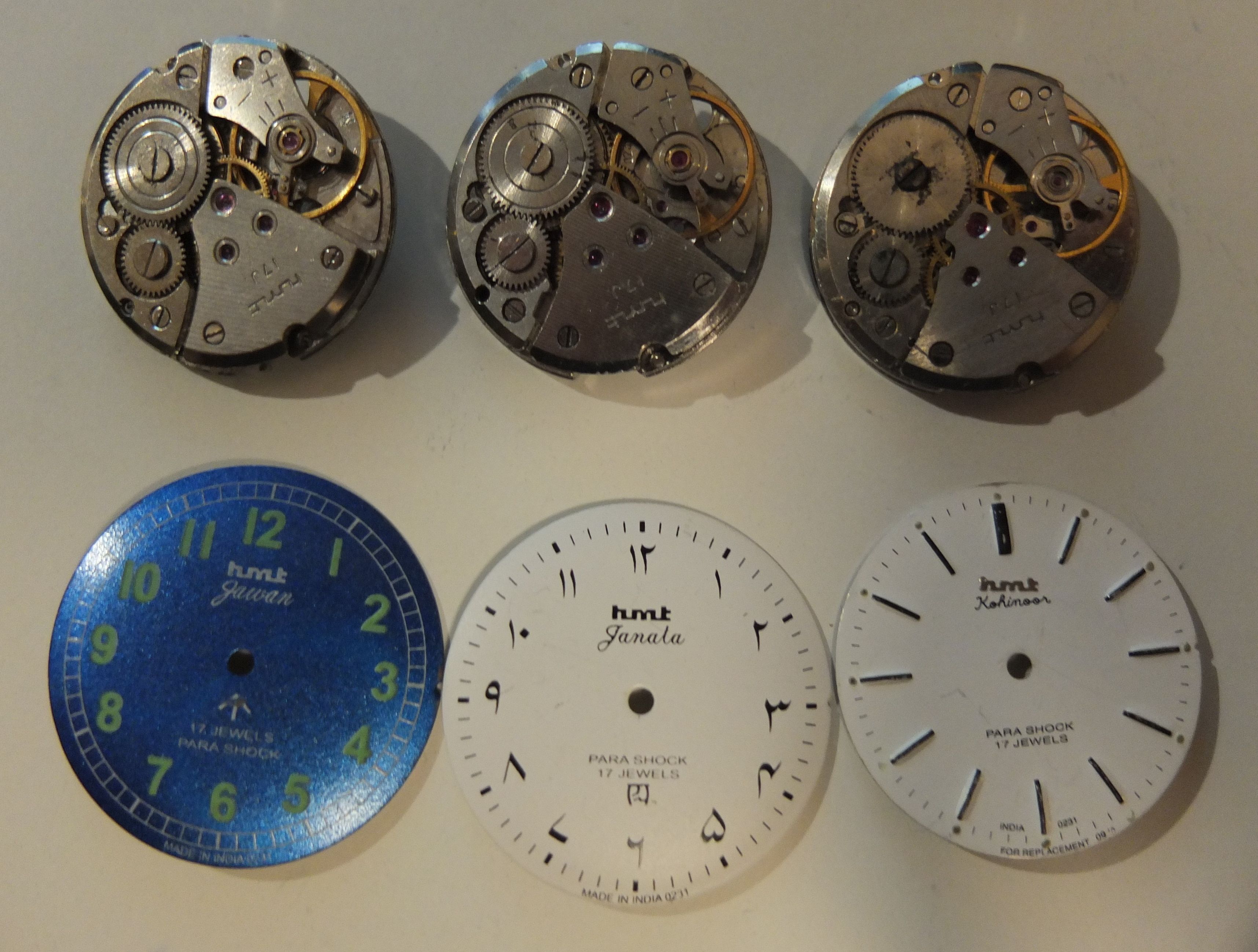

Ik heb dus nog wel wat HMT onderdelen liggen: 3 niet meer helemaal complete losse kalibertjes en 3 wijzerplaatjes. Voor de liefhebber, te gebruiken om andere mislukte HMT aankopen uit India misschien toch nog aan de praat te krijgen.
Gratis. Voor wie geïnteresseerd is: stuur PB-tje.

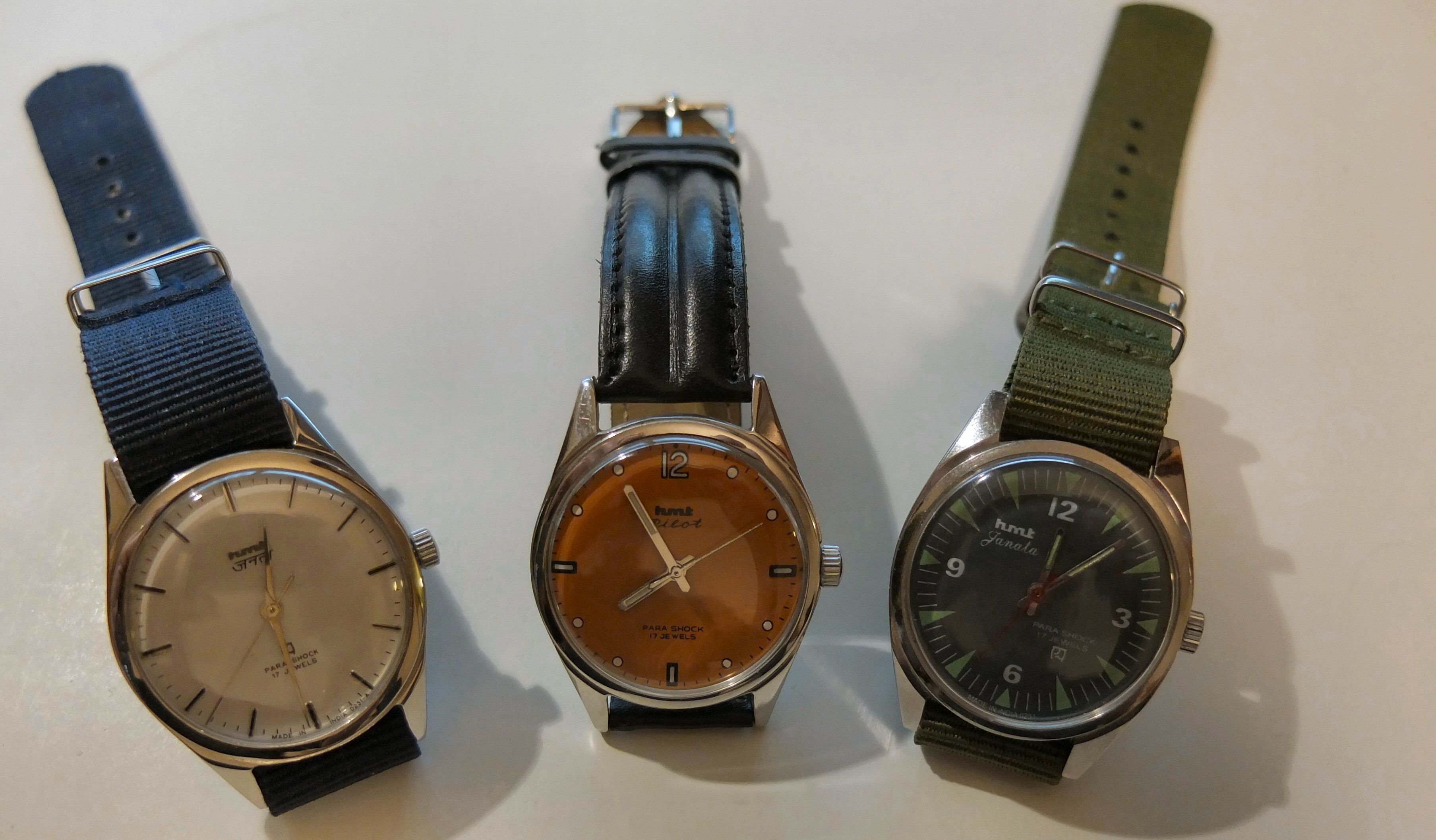

Zie hieronder. Die gele is een duidelijk voorbeeld van een opnieuw geverfde ‘redial’, typisch voor die goedkope Indiase klokjes, maar ik vond de kleur zo mooi… :flushed:
Er is een enorm aantal aan varianten. De meeste varianten zijn verschillende wijzerplaten, al of niet origineel HMT of door creatieve Indiërs in een wild kleurtje gepenseeld. Sommige niet om aan te gluren, maar vaak ook heel netjes gedaan. Dan zijn er ook nog wat aparte kastjes. Alle handopwinders hebben het zelfde type,van Citizen gelicenceerd kaliber: de HMT 0231

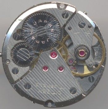

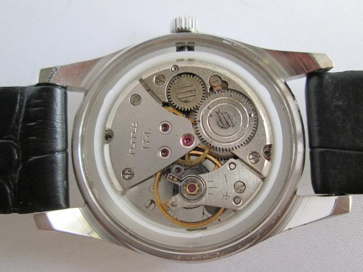

Zie ook de hieronder de van Ranfft geleende plaatjes.
Links de HMT, rechts het Japanse origineel.
Specs vind je hier: http://www.ranfft.de/cgi-bin/bidfun-db.cgi?10&ranfft&&2uswk&HMT_0231

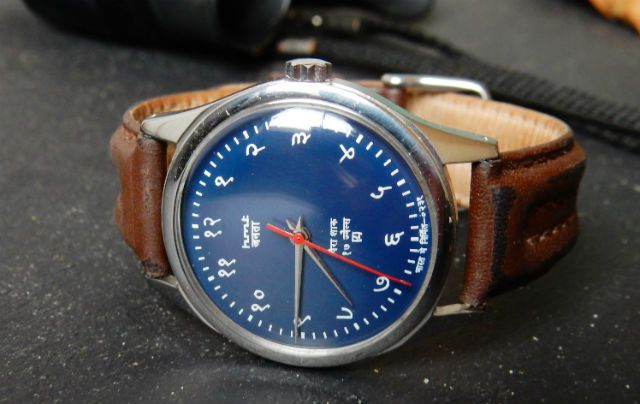

Het duurde 7 weken voordat het klokje van uit India
was aangekomen.
Maar het was helaas niet in orde.
Ik wilde perse dit klokje redden van de schroothoop.
Dus heb ik een reparatieverzoek geplaatst.
Gelukkig reageerde @flowert en is het uurwerk nu weer
in goede conditie en loopt fantastisch op tijd.
Prima zaak dat men elkaar hier zo goed helpt.:thumbsup:
