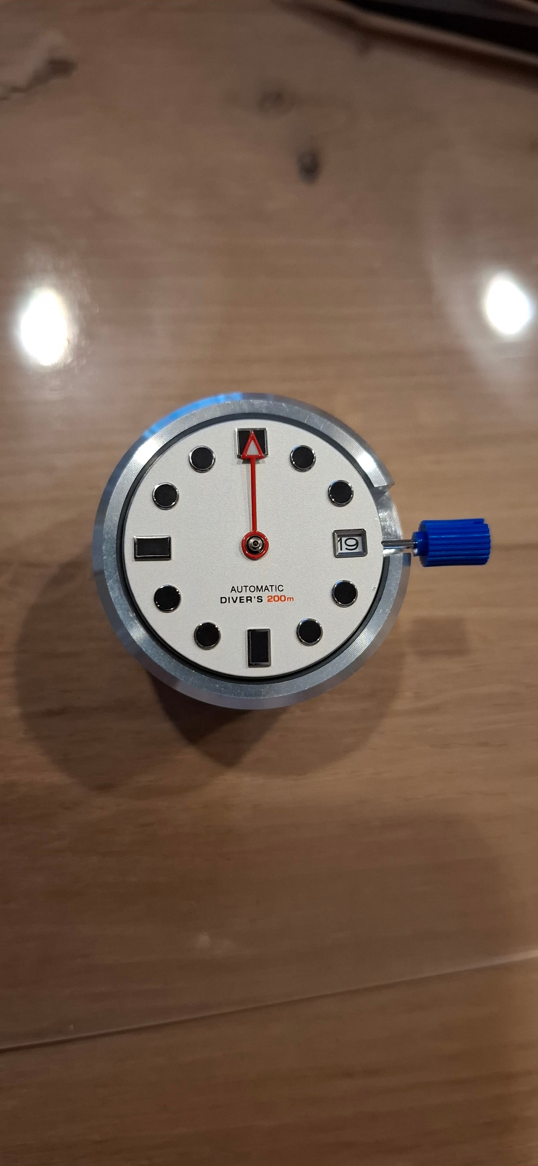

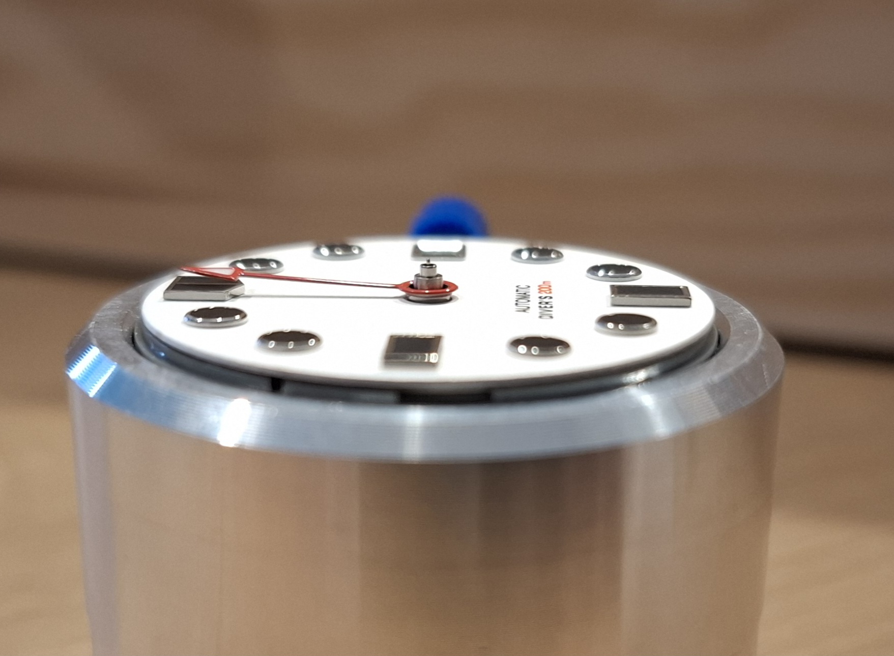

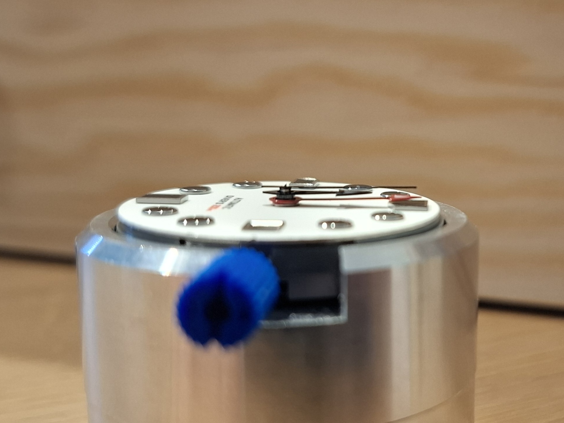

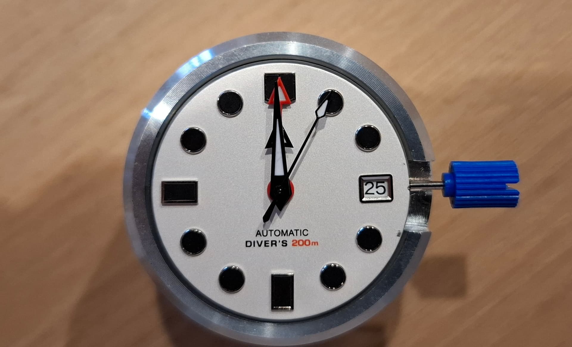

Eerst de wijzerplaar erop met de GMT wijzer. En meteen het eerste probleem. De indices waren te hoog ten opzichte van de wijzer… flink balen. Voor nu was de enige optie om de GMT-wijzer schuin te plaatsen. Iemand nog tips voor dit soort problemen?

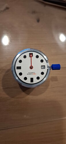

Oeps, iets te schuin… nu voor de herkansing.
Omdat de GMT wijzer tegen de indices aan liep, is de fragiele drive-train beschadigd. Hierdoor werkt de quick set van de GMT beduidend slechter. Op Reddit las ik dat dit een veel voorkomend probleem is met de NH34a. Jammer, maar helaas. Het blijft een oefenhorloge.
De uurwijzer en minuutwijzer. Stukken makkelijk. Die staan er gewoon recht op. Tenminste, voor iemand met mijn beperkte ervaring.
De secondenwijzer is altijd lastig. Een klusje voor een vaste hand. Na het vorige horloge heb ik juweliersloeps gekocht, wat echt heel veel prettiger werkt.
Een van mijn leerdoelen was om het verspringen van de datum zo dicht mogelijk op 00.00 te krijgen. Uiteindelijk is het gelukt om de datum op 23.59 te laten verspringen. Ik ben er tevreden mee!
Bij een volgend horloge is mijn leerdoel om wat voorzichtiger met de wijzers om te gaan.

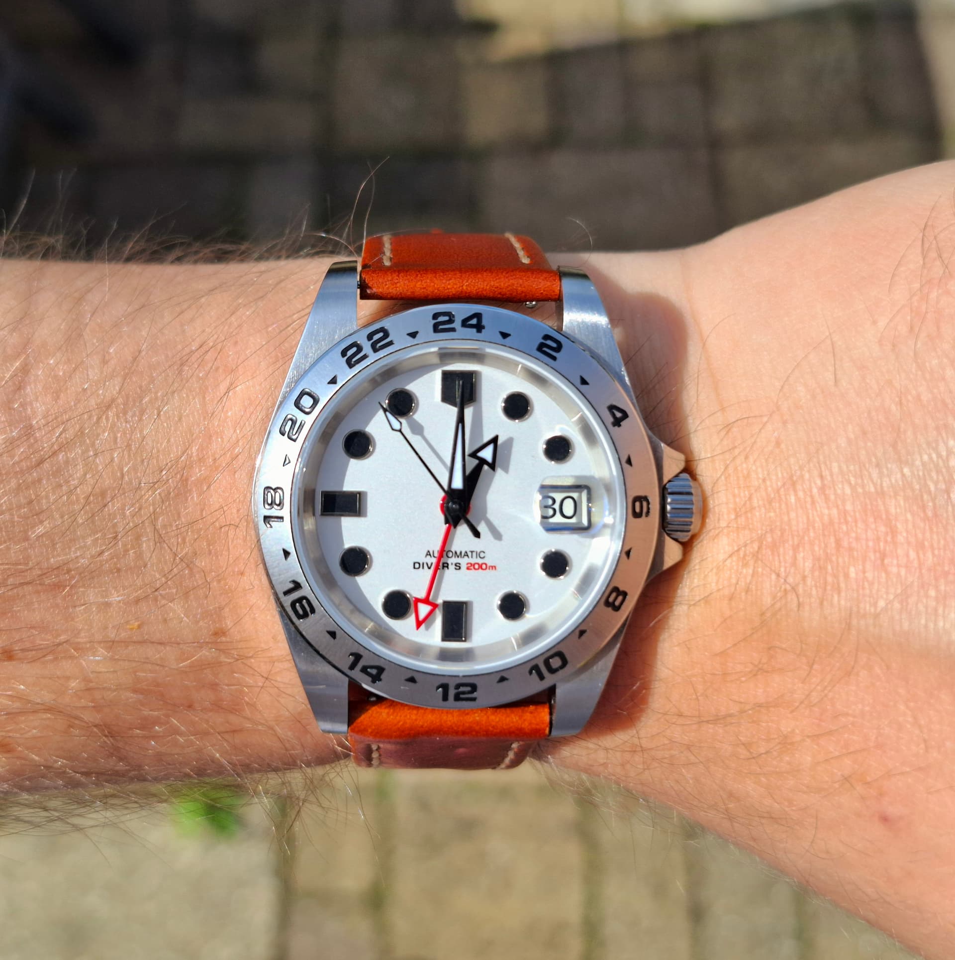

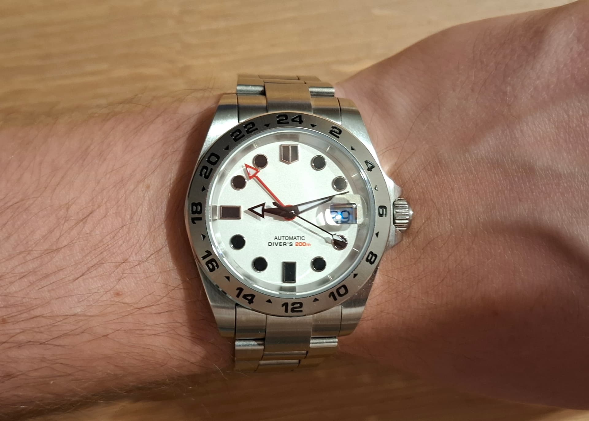

Nadat de wijzers er op zaten, kon het geheel de kast in. De kroon ‘stem’ (vertaling mij onbekend) op maat geknipt en de kast weer dicht. Het uiteindelijke resultaat:
De band is overigens echt verschrikkelijk slecht. Veel scherpe randen, matig afgewerkt, in het kort gewoon niet draagbaar. Maar, de band heeft wel micro aanpassingen en geschroefde schakels. Binnenkort komt er een bandje binnen ter vervanging. Later deel ik daar nog wel een foto van.

Klopt ja. Wat ik er vooral van leer is om anders naar horloges te kijken. Meer in detail. Zeker als het gaat om afwerking en exacte plaatsing van bv de wijzerplaat en wijzers. Maar ook de afwerking van de kast aan de binnenzijde bij de plaat. Je leert in de zoektocht naar materialen ook veel over verschillende uurwerken!
Bij het kiezen van de materialen leer ik ook steeds meer over het mixen en matchen van de wijzers, de plaat en de kast. Sommige combi’s kunnen echt niet, terwijl andere verrassend goed werken (blijft wel smaak gevoelig).

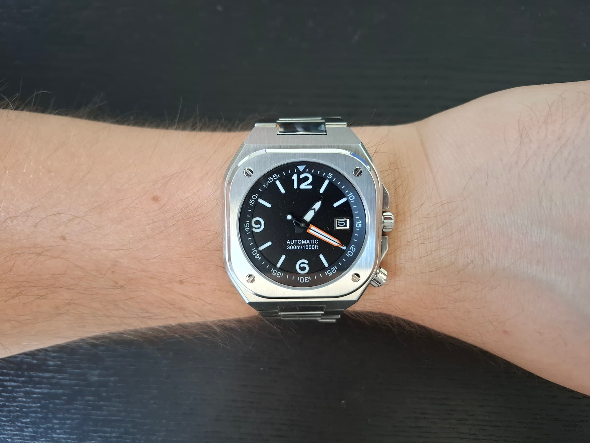

Bijvoorbeeld een Bell & Ross BR05 met een Luminor wijzerplaat en een interne draaiende bezel.
Mijn voornaamste issue is om producten van goede kwaliteit te vinden. Met kasten en wijzers is het een gok wat je ontvangt. Uurwerken lukken nog wel, naast de Seiko NH34 en NH35 zijn er genoeg ETA’s en Valjoux te vinden.
Zoals beloofd: op het nieuwe bandje. Een hele verbetering, qua comfort en uiterlijk.
Zo knap hè en ook nog een mooi horloge!
Dat nieuwe bandje staat heel leuk. :sunglasses:
Leuk. Welke kast is dit?
Dat ziet er gelikt uit.
Mooi werk.
De kast is een kopie van de Rolex explorer 2.
Thanks!
Ik denk 40mm dan? (Of toch 36?)
Serieus een leuk horloge geworden
39mm. 13mm dik. Wil er nog een andere deksel opzetten. Dat kan zo 1,5-2 mm schelen.
