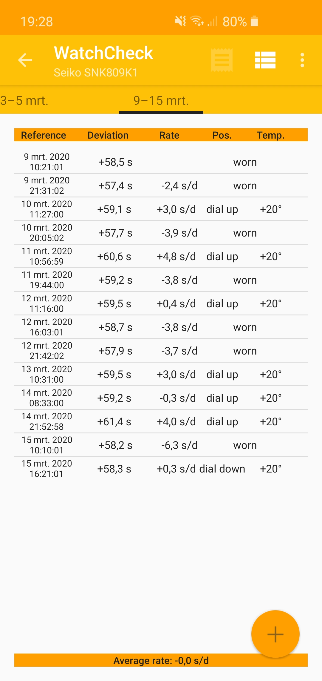

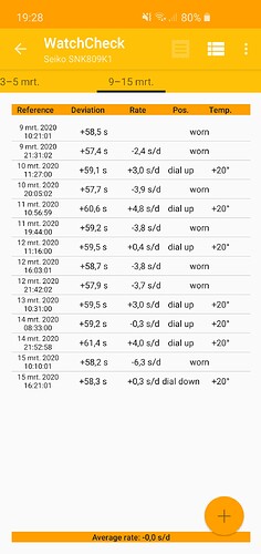

De afgelopen 20 dagen + 8 seconden, dat is minder dan een halve seconde te snel per dag. Ik zou er nog steeds geen raket mee lanceren maar ik ben tevreden!
Zeer inacuraat. Hoewel na aanpassen ging de maximale afwijking van 20 naar 10 s/d. En gemiddeld heb ik het perfect aangepast voor mijn gebruik. Waardoor de afwijking per week rond de 0 s/d ligt. Seiko SNK809
