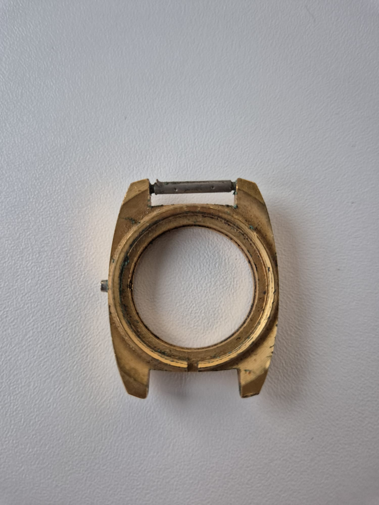

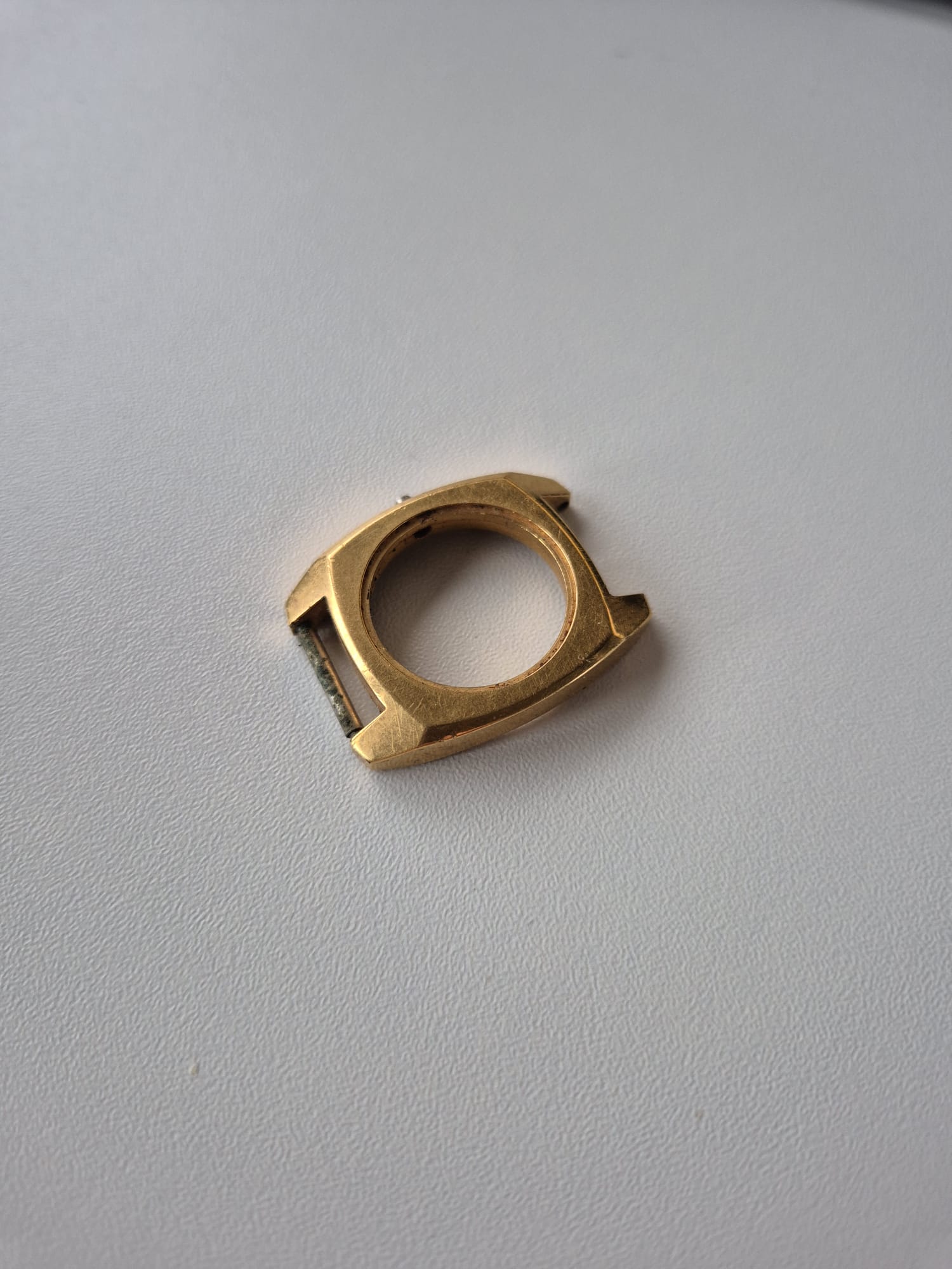

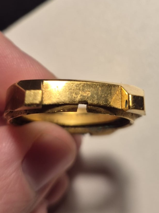

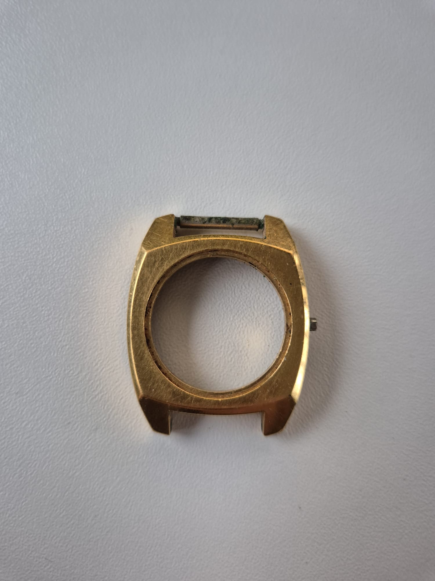

Hoe achterhaal je het merk van enkel de behuizing?
Bij een zoldervondst kwam ik in een oude theedoos van mijn grootvader, naast een prachtige Zenith Grand Prix Paris 1900, een gouden horloge behuizing tegen. Helaas was het alleen de behuizing en is er verder niks teruggevonden van het uurwerk, los van die ene pushpin die nog in de behuizing zit :wink:.

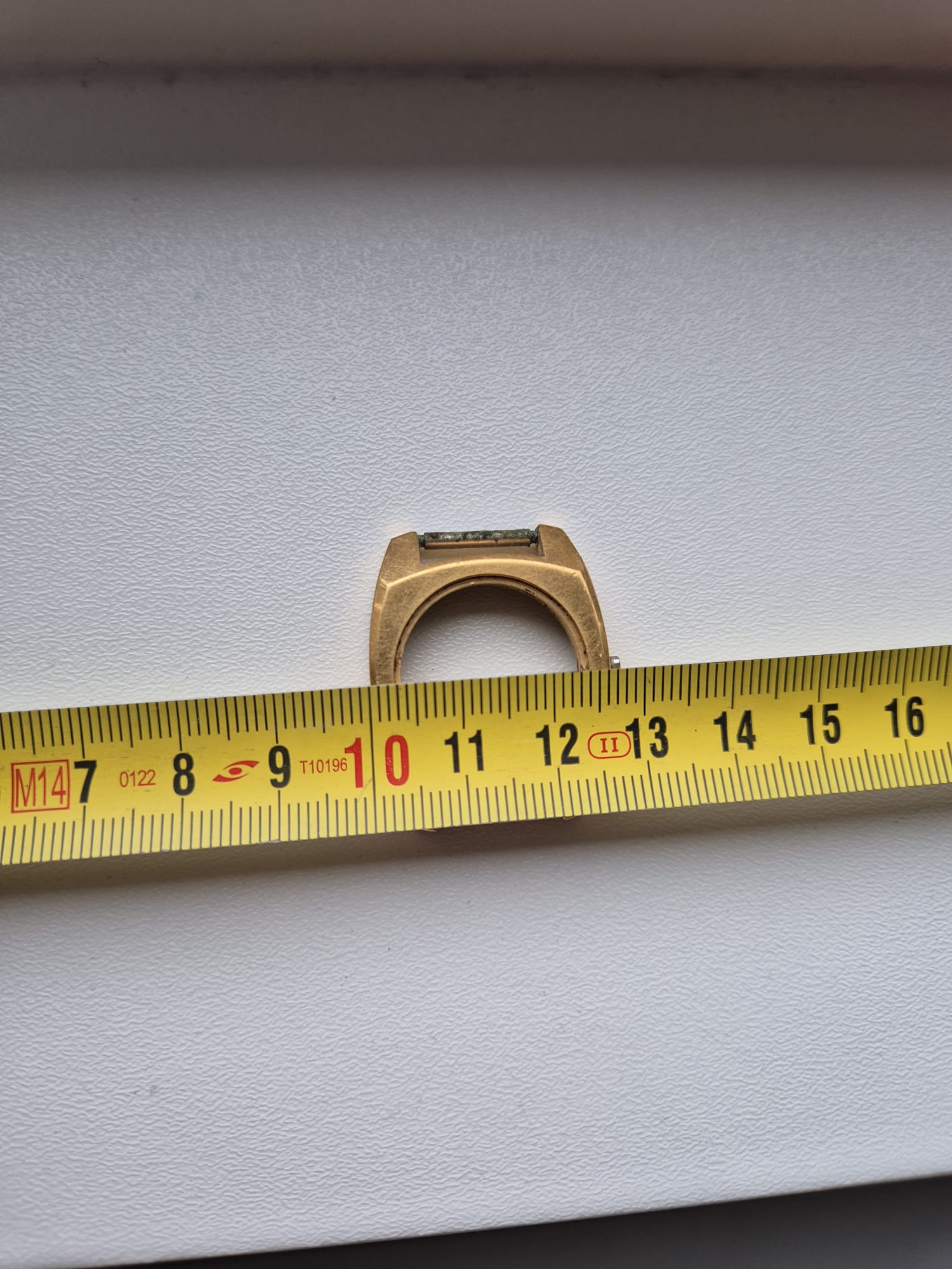

Zoals in de fotos is te zien gaat het om een gouden kast met een diameter van +/- 26mm. Band aanzetbreedte is 14mm. Heb het hele ding onder de loep gehad maar word er niet veel wijzer van, los van dat ik vooral zag dat de behuizing wel een schoonmaakbeurt kan gebruiken.
Mijn vraag is of ik op de één of andere manier kan achterhalen van welk merk dit een behuizing is. En of dit te achterhalen is maar vooral ook of het bij gerenommeerde merken wel ergens duidelijk te zien is?
Hieronder een viertal foto’s:

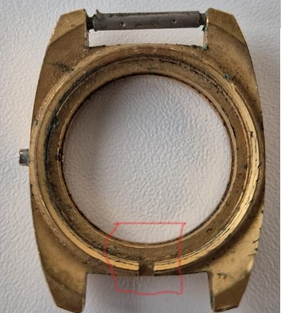

Wat mij opvalt:
WhatsApp Image 2026-01-02 at 11.42.41 (1)
Hierbij hoort een achterdeksel met een nokje, dat werd vastgezet met een losse schroefring.
Zo’n deksel was van RVS. Dat is ongebruikelijk bij een gouden horloge.
Deze constructie zag ik vaker bij USSR-horloges, met name Wostok/Vostok/BOCTOK en Sekonda-horloges.

Ik heb inmiddels wel een soort van goudmerkje op de behuizing gevonden, het is wel mega slecht te zien op de foto, daarnaast in deze schemering ook moeilijk op foto te zetten, maar er staat: Au10

Zou dat niet een verguldingsdikte van 10 micron zijn?

Wel doet de massa van de behuizing mij het vermoeden dat het goud is, voor zo’n klein object voelt het ‘zwaar’. De balans geeft aan: 16 gram.
Au10 is doorgaand 10 micron gold plated. Erg bekend van oudere USSR horloges die ook niet werkten met het westerse karaat systeem.
Onder een vergulding zit vaak een goedkoper basismetaal. Dat zou best eens beduidend zwaarder kunnen zijn dan regulier staal.
Kans is vrij groot dat dit een kast is van een Russische Zarja, fabrikant die vooral veel dames horloges produceerde. Au10 geeft aan dat de kast is voorzien van 10 karaat gold plated.
