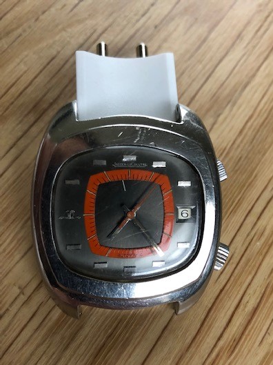

Beste horlogeliefhebbers,
Ik ben hier nieuw en wou graag weten hoe deze case juist opengaat.
IMG_0940
Kan er online niet veel over vinden. Behalve dan dat als je hem foutief opent, je het alarmmechanisme van de horloge kan beschadigen (dit tikt tegen de achterkant als het alarm afgaat) - nu stond daar niet specifiek bij of het over de klassieke JLC memovox gaat of over dit funky jaren '70 monstertje
Heb hier een Chinese knock off 5700 case opener waarmee ik tot hier toe alles al heb opengekregen, maar ik ben bang om het mechanisme te beschadigen door er wat kracht op te zetten
Alle hulp is welkom, maar liefst van iemand die met dit specifieke model ervaring heeft
Alvast bedankt,
Filip

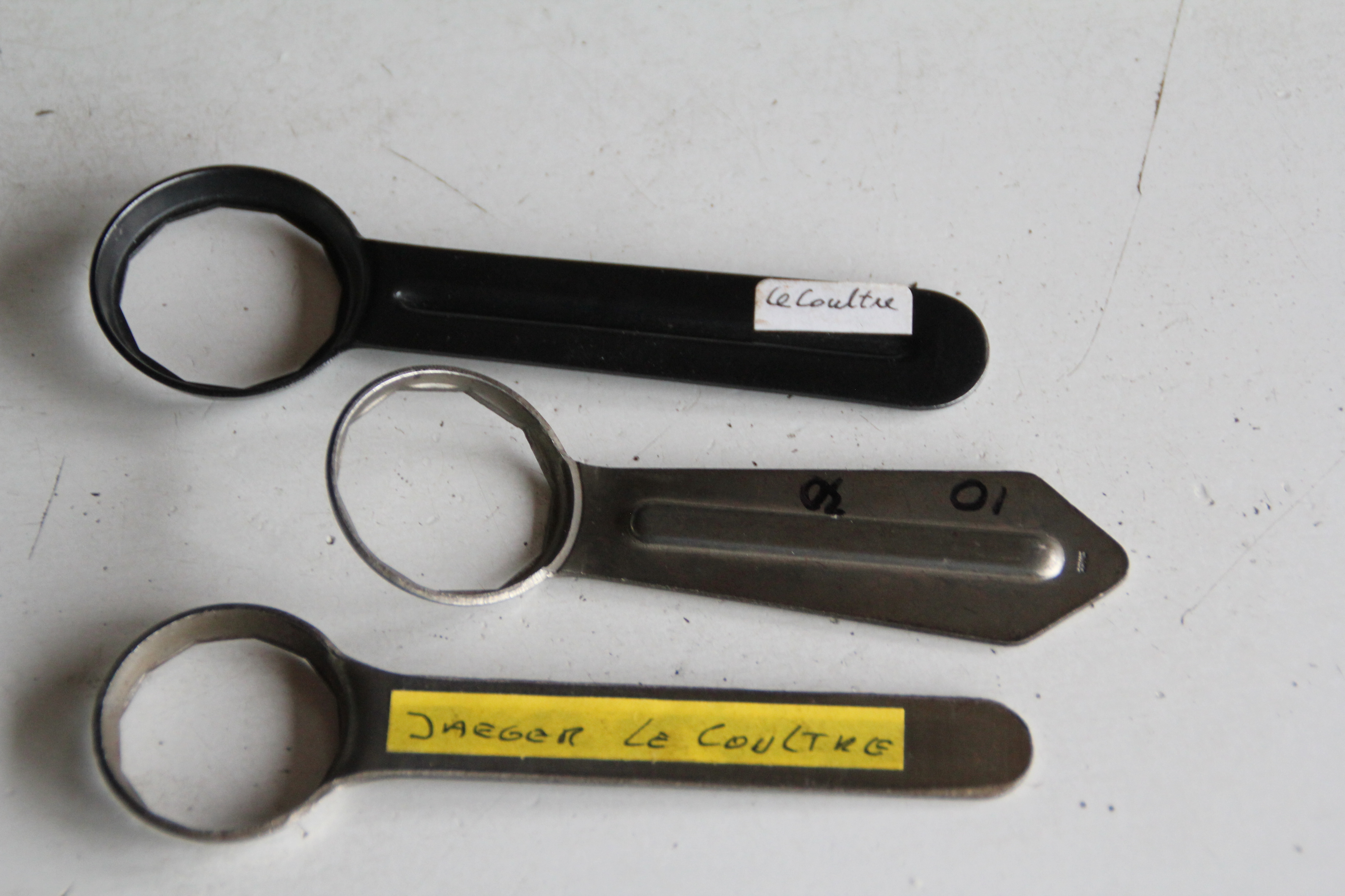

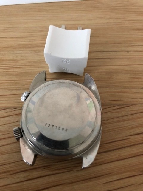

Deze achterkant moet je openen met een speciale sleutel, die precies over de gekartelde rand van het achterdeksel past. Misschien dat het ook lukt met een rubber balletje of een prop ductape.
Bijzondere JLC hoor en een gaaf modelletje. Ik vraag me alleen af waarom je hem open zou willen maken. Wees er voorzichtig mee.
Gaaf horloge!
Ik denk schroefdeksel, maar anders ff @vinwat vragen. (Die ik hierbij een seintje heb gegeven)
Het zou best kunnen dat er nog een deksel onder zit, met het uitsteeksel voor de hamer.

De achterdeksel is een schroefdeksel en moet met een speciale sleutel worden opengemaakt.
Niet iedereen zal een dergelijke sleutel in het bezit hebben.

Het is een automatic. Ik wou hem openkrijgen om de bovenste kroon te vervangen (is niet origineel - cfr. de eerste eigenaar heeft zijn horlogemaker ergens in de jaren '70 die er op gezet omdat de originele kwijt was geraakt) en ik wil het glas en de bovenkant van de case wat opkuisen voor ik hem binnendoe voor een onderhoud (terug volgens de eerste eigenaar: heeft na de jaren '70 tot nu in de kast gelegen - alles werkt nog wel maar onderhoud zal wel dringend nodig zijn)
Dus het is gewoon openschroeven naar links? de juiste sleutel heb ik niet, maar wel zo’n bergeon verstelbare sleutel voor aquastar
