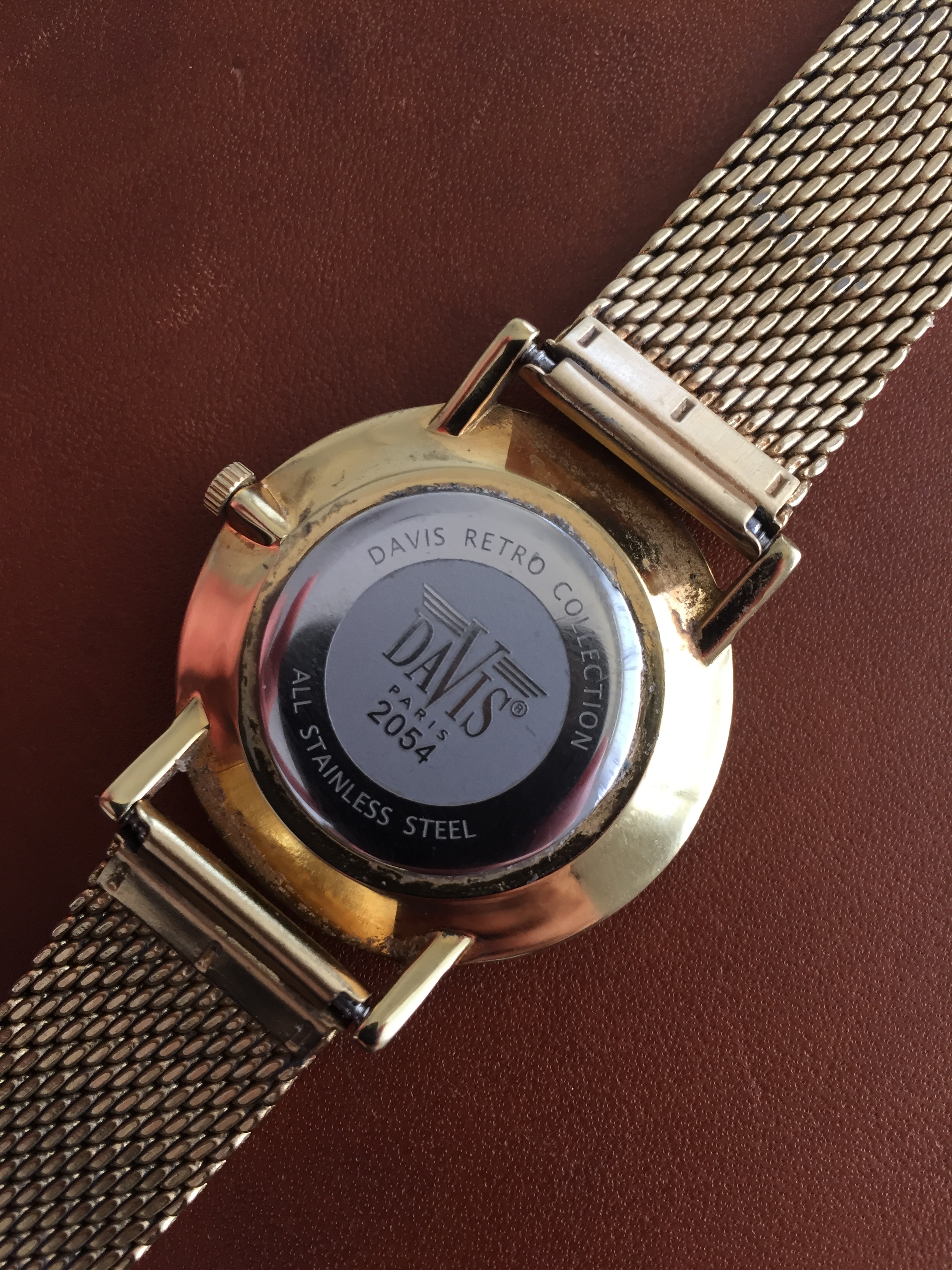

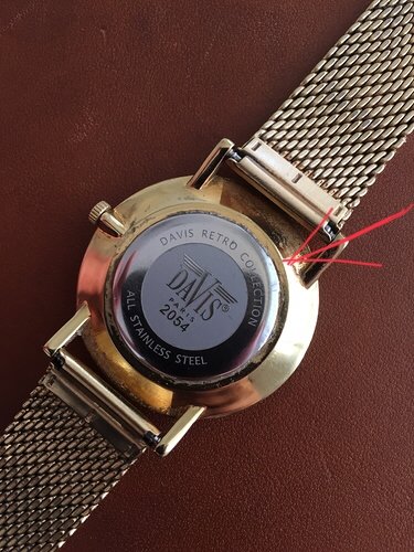

We hebben vandaag een poging gedaan om het batterijtje van het Davis Charles 2054 horloge van mijn vrouw te laten vervangen. Helaas lukt het niet om het horloge open te krijgen.
Heeft iemand enig idee hoe het horloge open gemaakt moet worden ?
Ziet eruit als een klikdeksel.
Hij kreeg hem niet open met een mesje.
Aangezien er nergens uitsparingen of hoeken te zien zijn, gok ik toch op een klikdeksel.

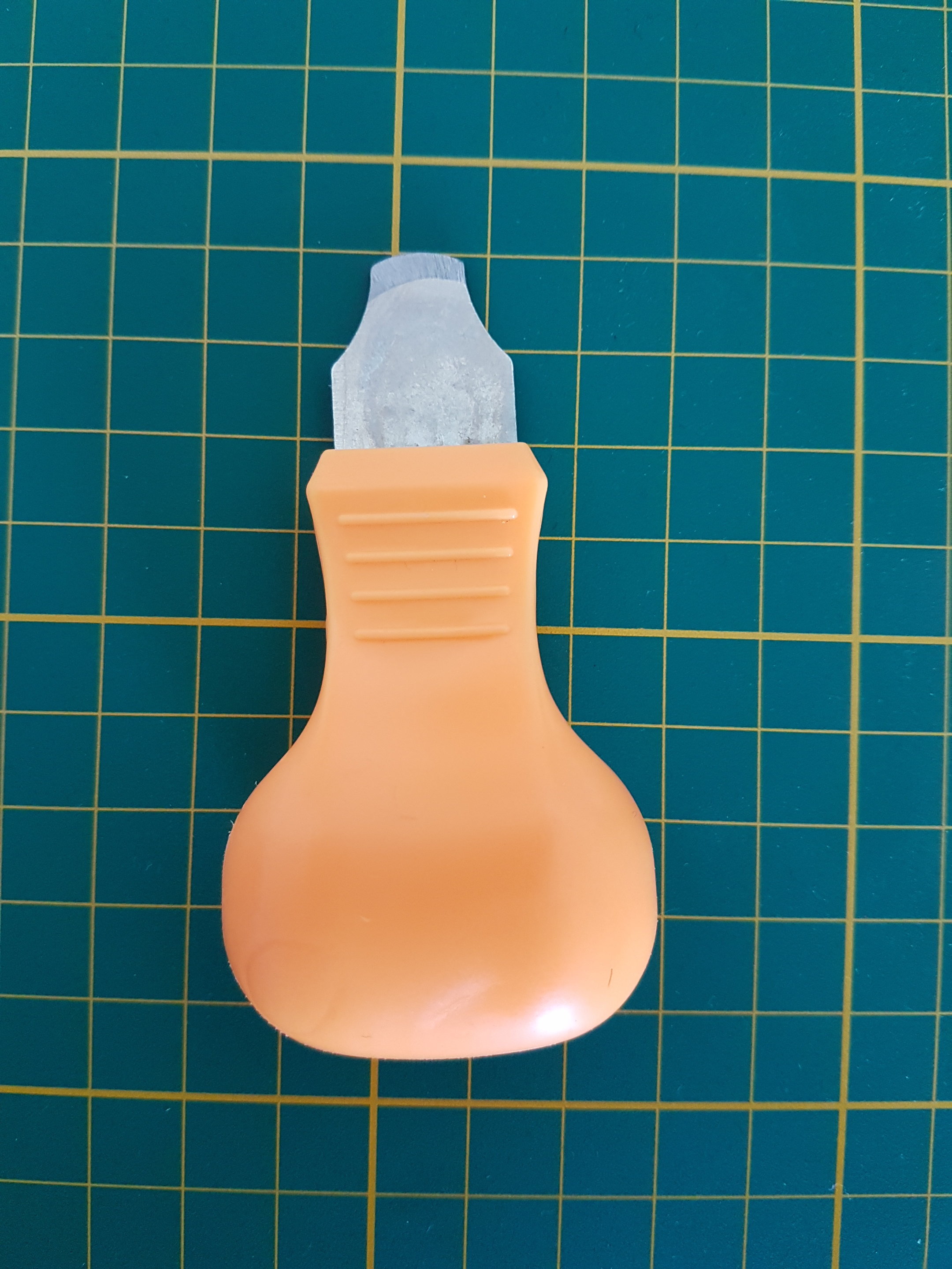

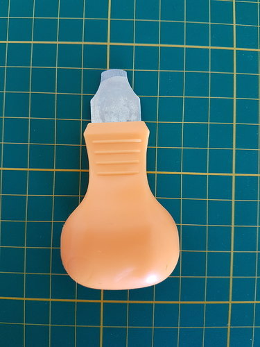

Hiermee bedoel je je horlogemaker? Er lijkt wel degelijk aan de bovenkant een uitsparing te zitten in het deksel als ik inzoom. Hier gebruik ik zo’n goedkope opener voor van ali, werkt altijd prima.

Lipje zit rechtsboven, je zult waarschijnlijk wel een pers nodig hebben om hem weer dicht te drukken.
