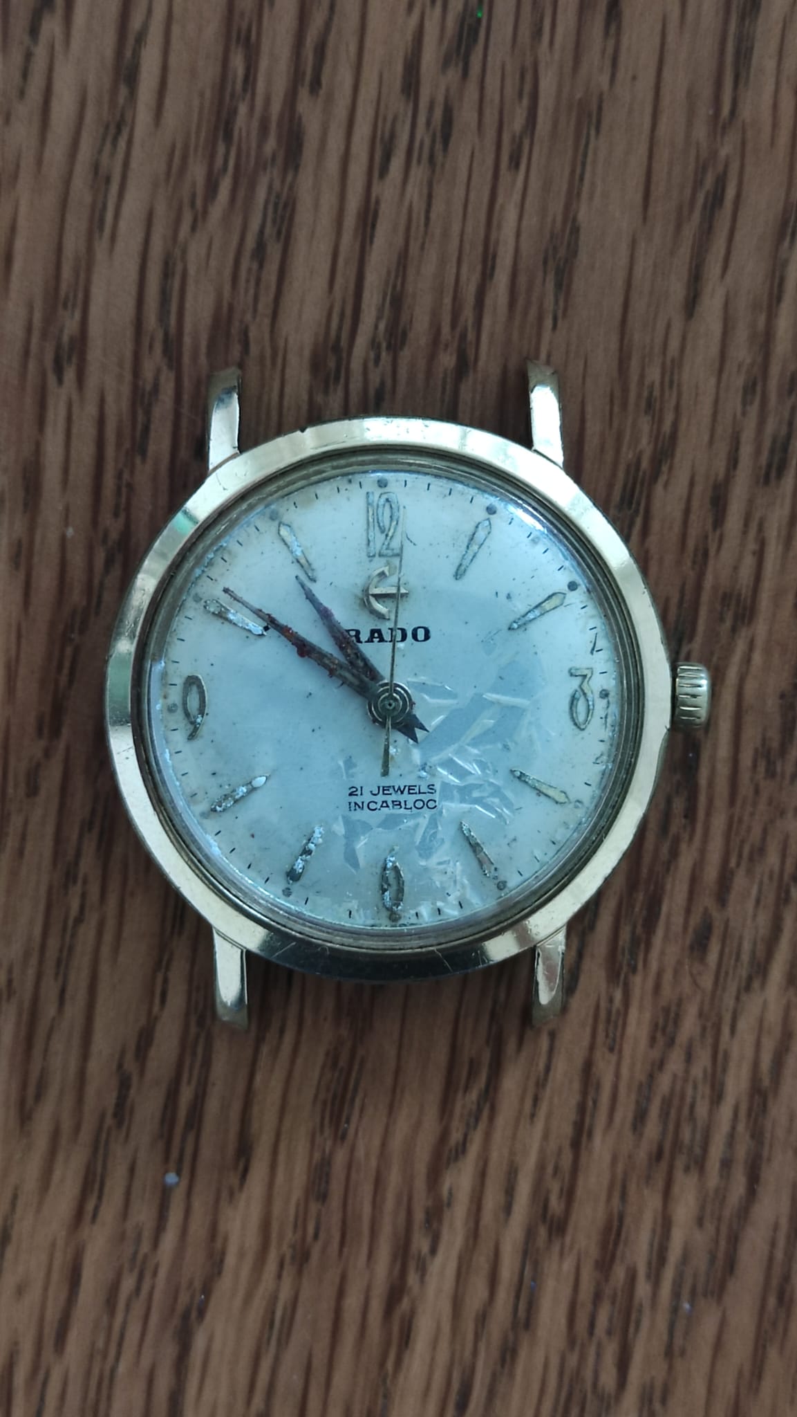

Hoe de kast van deze Rado te openen?
Iemand een idee hoe ik dit horloge open krijg? Nu zul je zeggen gewoon draaien, dat lukt ook wel, maar alleen voor een kwart. Daarna blokkeert het volledig. Is
er misschien een speciale manier voor?
Het staat toch op de deksel naar welke kant je moet draaien? En idd. het hoeft maar een kwart slag omdat het een soort bajonet sluiting is…
Vreselijk zonde hoe die deksel er nu uit ziet :weary:
Kwart slag draaien en dan loswippen.
Dank jullie wel. Tja het is een erfenisstuk. En ja die heeft heel wat onderhoud nodig. De kroon zit ook muurvast, dus ik ben benieuwd hoe het binnenwerk eruit ziet.
Hoe het deksel eruit ziet is overigens niet mijn werk :woozy_face:
Kwart slag draaien zoals aangegeven en dan met een kastmes openen. Zal lastig gaan denk ik omdat ik vermoed dat het rubber tot kleefgummi is vergaan. Vocht zal ook een rol spelen dat een en ander vastzit. Met beleid werken.
Nee dat hoor je me ook niet zeggen maar er is duidelijk iemand bezig geweest die het zonder enige kennis van zaken met bruut geweld heeft geprobeerd en dat vind ik eeuwig zonde, vandaar… :wink:
Overigens is er iemand op dit forum met een prachtige verzameling Rado’s die regelmatig een topic plaatst met hoe hij van barrels weer juweeltjes tovert, misschien kan hij je enigszins op weg helpen.
Succes!
Titelfix en verplaatst naar Techniek & Reviews :slightly_smiling_face:
Er is in het verleden wel een ongelooflijke slager mee bezig geweest zeg :dizzy_face:
@Vintagewatchstuff
bajonetsluiting zoals hierboven al aangehaald. Kwartslag los draaien en dan een ietsiepietsie terug draaien en deksel lichten.
Dank allen, inmiddels open gekregen en zoals verwacht heel wat werk aan de winkel. Ga mijn best doen om er weer iets van te maken.

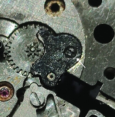

Inmiddels een stuk verder gekomen. Stuit ik op het volgende probleem.
Niet los te krijgen. Alle middelen hierboven al gebruikt.
Behalve kruipolie is mijn devies altijd: Grootste schroevendraaier… En desnoods…lekker laten zitten?
Dat is niet het enige denk ik:
IMG_0437
Edit: ik begin de indruk te krijgen dat deze Fubar is :thinking:
