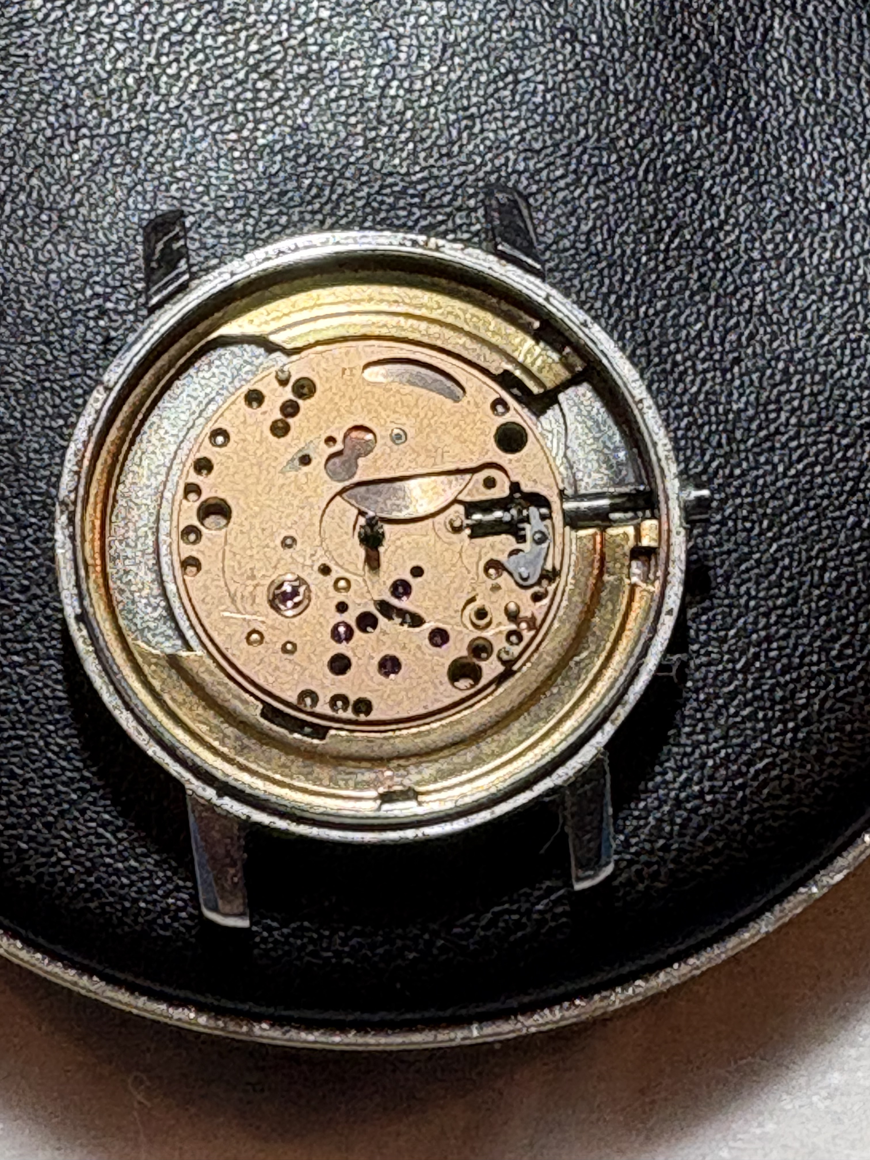

Hoe dit uurwerk uit de kast te krijgen?

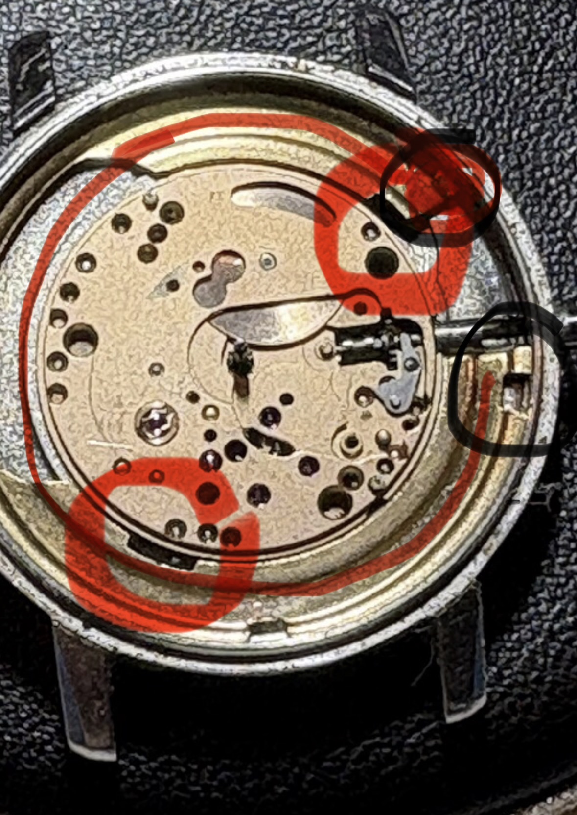

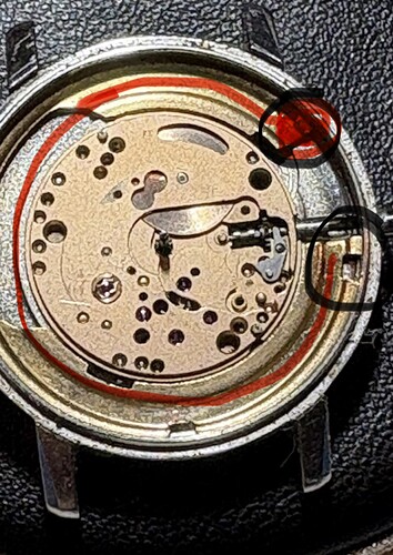

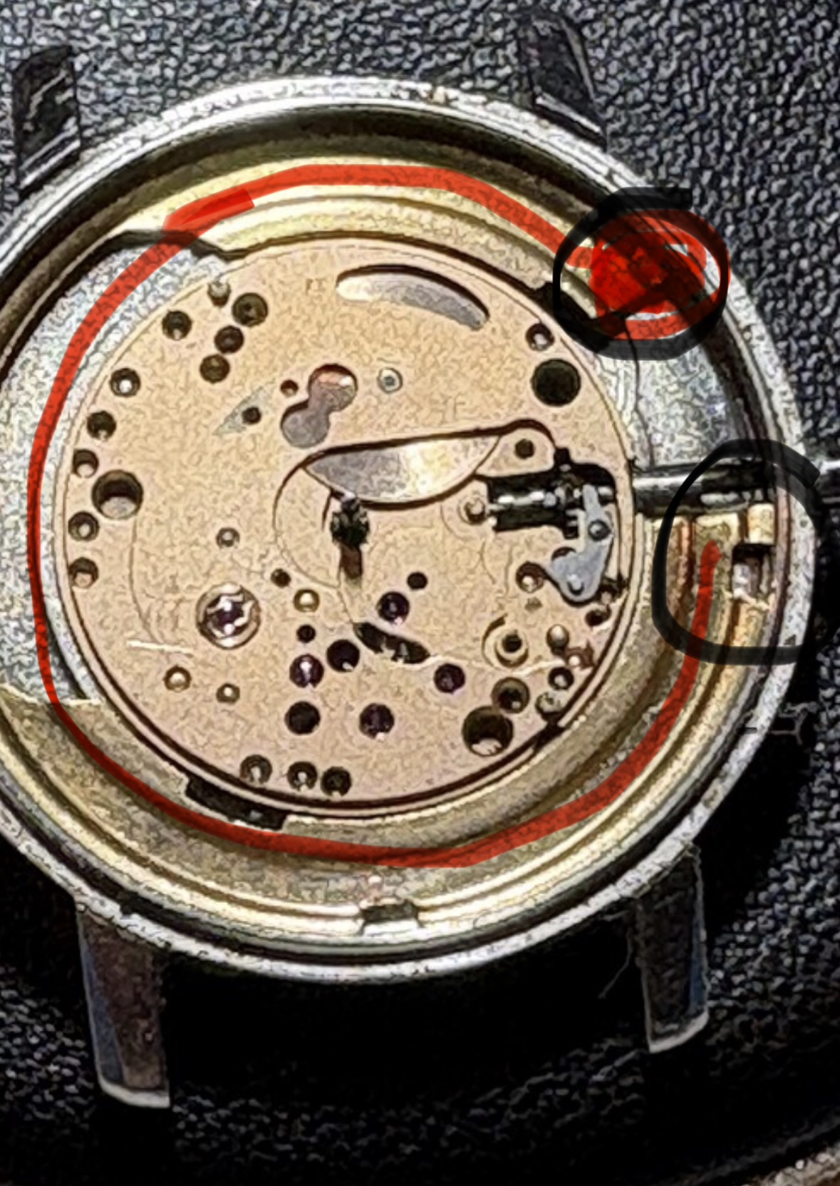

Ik heb nu de kroon eraf en de uitsparingen in de ring zo staan dat het uurwerk eruit zou kunnen maar het uurwerk kan er nog niet uit want het gedeelte van de splitstem zit nog in de weg. Ik kan het uurwerk niet recht omhoog er uit halen en ook niet schuin wat dan komt de schijf van de automaat tegen de kast aan.

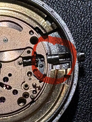

De stem kan ik niet los halen want dat moet vanaf de onderzijde en de buis die om de stem heen zit wil niet los.
Rara hoe gaat dit uurwerk eruit?
Je kunt het uurwerk als het goed is een klein stukje draaien in de kast, dan komt hij er zo uit.
Bedank voor je reactie maar omdat het vaste gedeelte van de splitstem nog in de buis zit kan ik het uurwerk niet draaien en komt het uurwerk ook niet vergenoeg omhoog om het uit de kast te krijgen.
Dit stukje buis zit om het resterende deel van de splitstem waardoor ik het uurwerk niet kan draaien of hoog genoeg kan optillen om het uurwerk met stem er uit te schuiven.

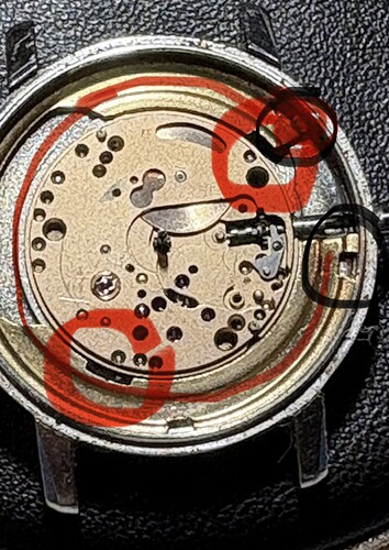

Die buitenste ring (rood) moet toch echt verdraaid worden. Of het deel met de zwarte cirkel nog iets omhoog of het deel rood zwart omlaag.
Hoi Rico,
Nee de ring zit goed, onder de openingen in de ring zitten 2 palletjes die nu met het uurwerk omhoog kunnen. Als ik de ring de andere kan op draai dan kan het uurwerk niet omhoog.
De ring kan niet verder omdat de bus, waar de stem doorheen zit, in de weg zit

Die heb ik al terug geduwd met een tandenstoker maar de stem blijft te lang.
Klopt, zoals ik het zie zit de tirette geschroefd vanaf de “ deksel kant” en ja het is een vaste kast zonder losse deksel.
