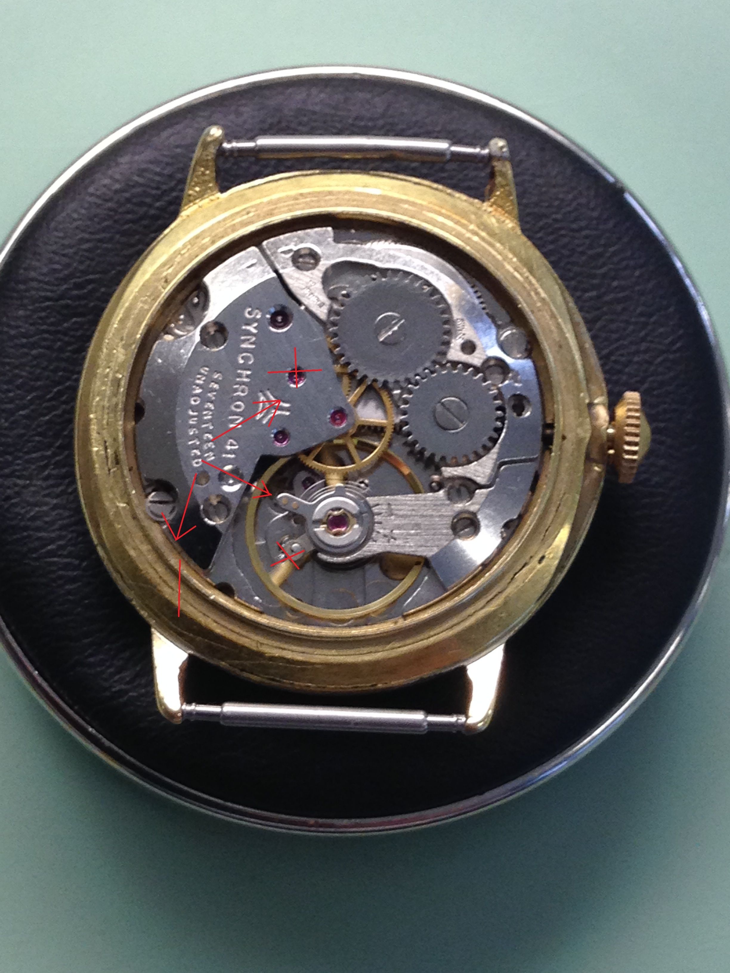

Ik heb via enkele forumleden horloges gekregen om ze te versturen voor een goed doel.(nog dank hiervoor)
Maar nu zijn er enkele bij die te vlug of te langzaam lopen.
Mijn vraag is of er via het forum, leden zijn die mij met eventueel met behulp van een tekening kunnen uitleggen om dit zelf te verhelpen.

Op Youtube staan wel filmpjes, maar als je er geen verstand van hebt, zou ik het afraden om er zelf aan te pielen.
De Piton niet verdraaien, er vanuit gaande dat die goed staat.
Met de kompaspen kun je voor en achterlopen regelen.
Edit, foto is 90graden gedraaid na uploaden
Het is niet zo gemakkelijk. Een korte oplossing zou zeggen dat men de kompas regulator moet bewegen. Maar dat komt pas als alles anders klaar is : schoon gemaakt, veer gepoets, nieuwe olie voor de assen… En dat alles is niet zo gemakkelijk te uitleggen.
