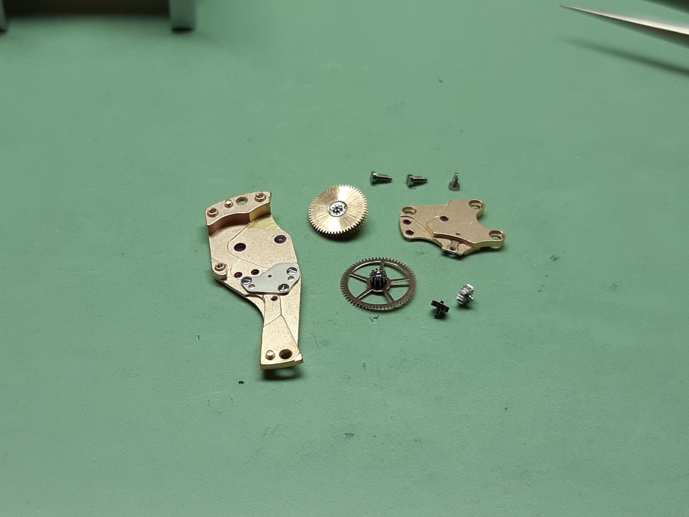

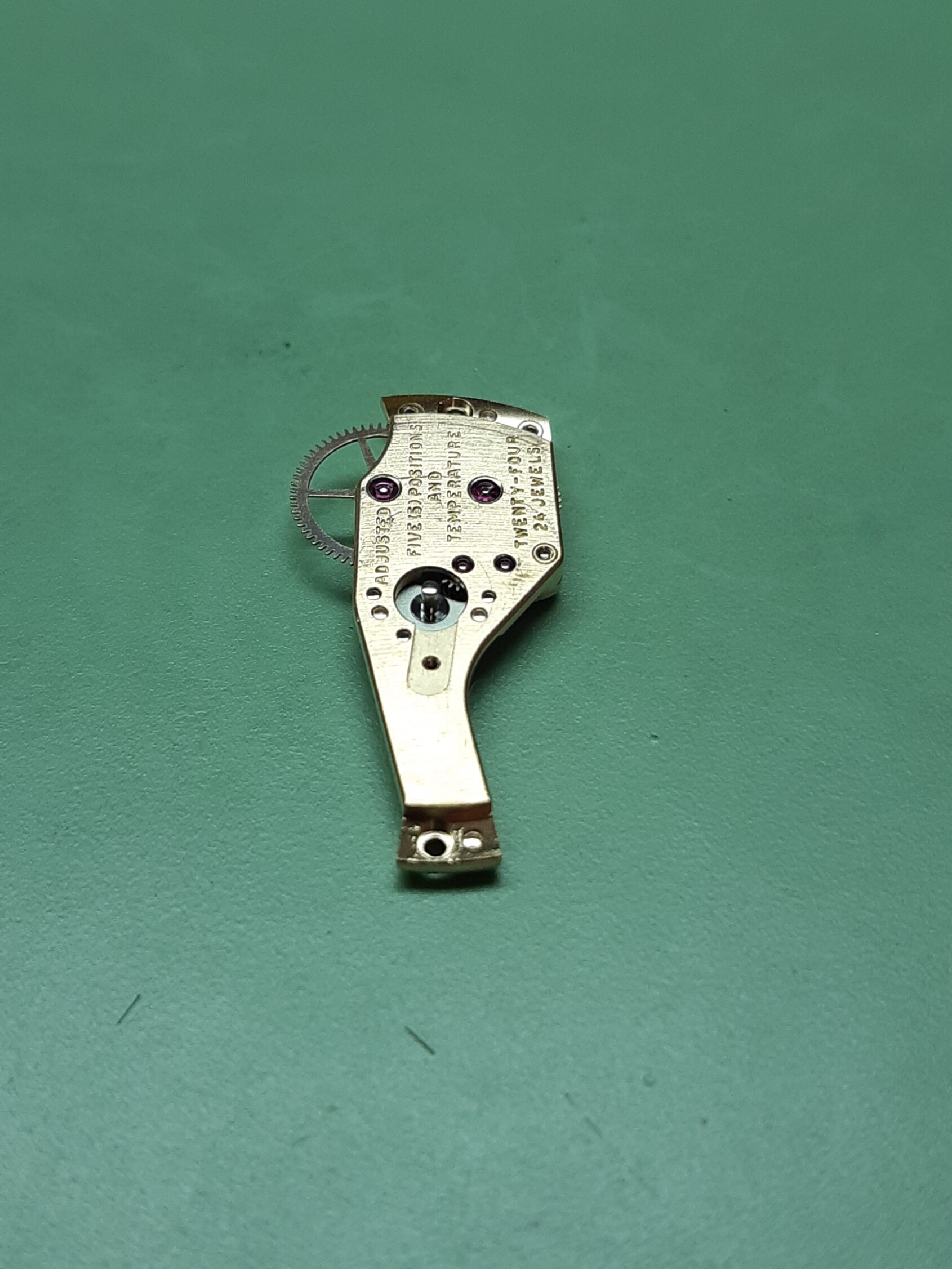

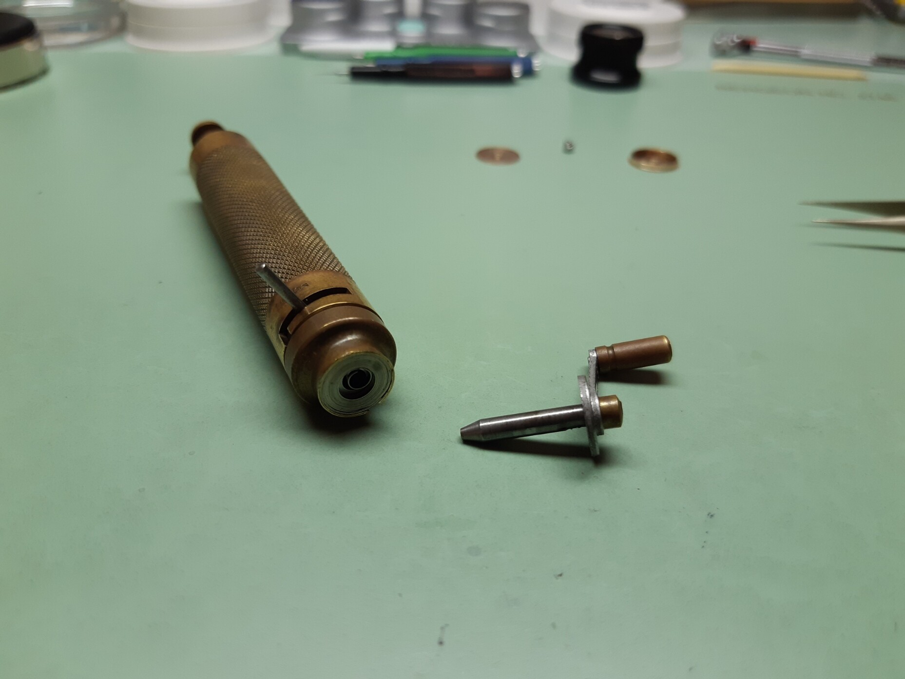

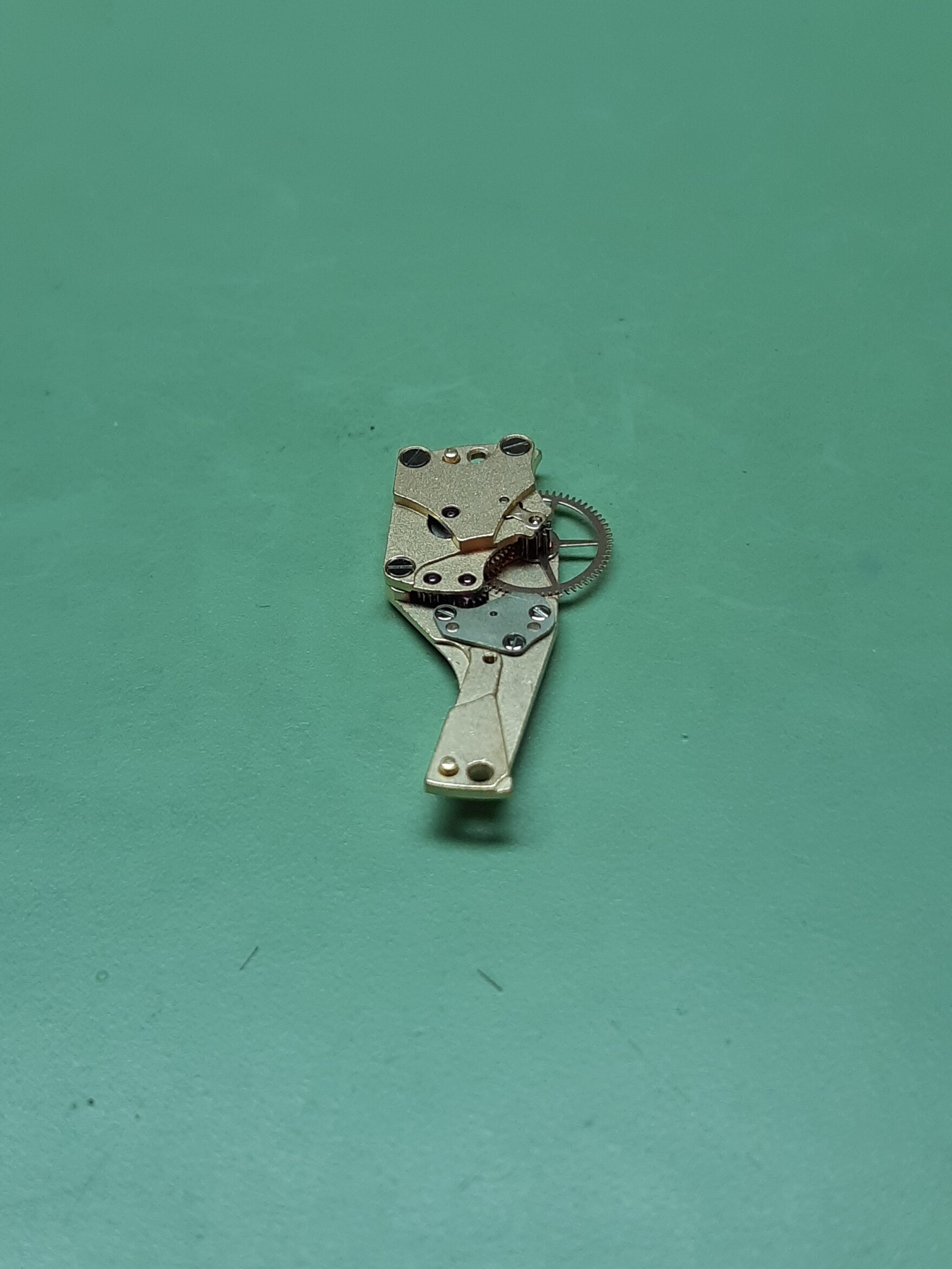

Heb zelf trouwens net een stenenpers gebruikt om een net iets te los draaiend automaatrad wat minder hoogtelucht te geven. Loopt nu spelingsvrij; met zowel een nieuw rad als onderste lager.
Een Seitz of Favorite stenenpers behoort tot de standaarduitrusting die je echt nodig hebt. Evenals een verenwinder - die heb ik ook net nog gebruikt:
Omega cal. 564, de veer was nog zo goed dat ik hem niet heb vervangen.
Hier nog even het automaatdeel met blinkend NOS (5-spaaks) transmissierad:
