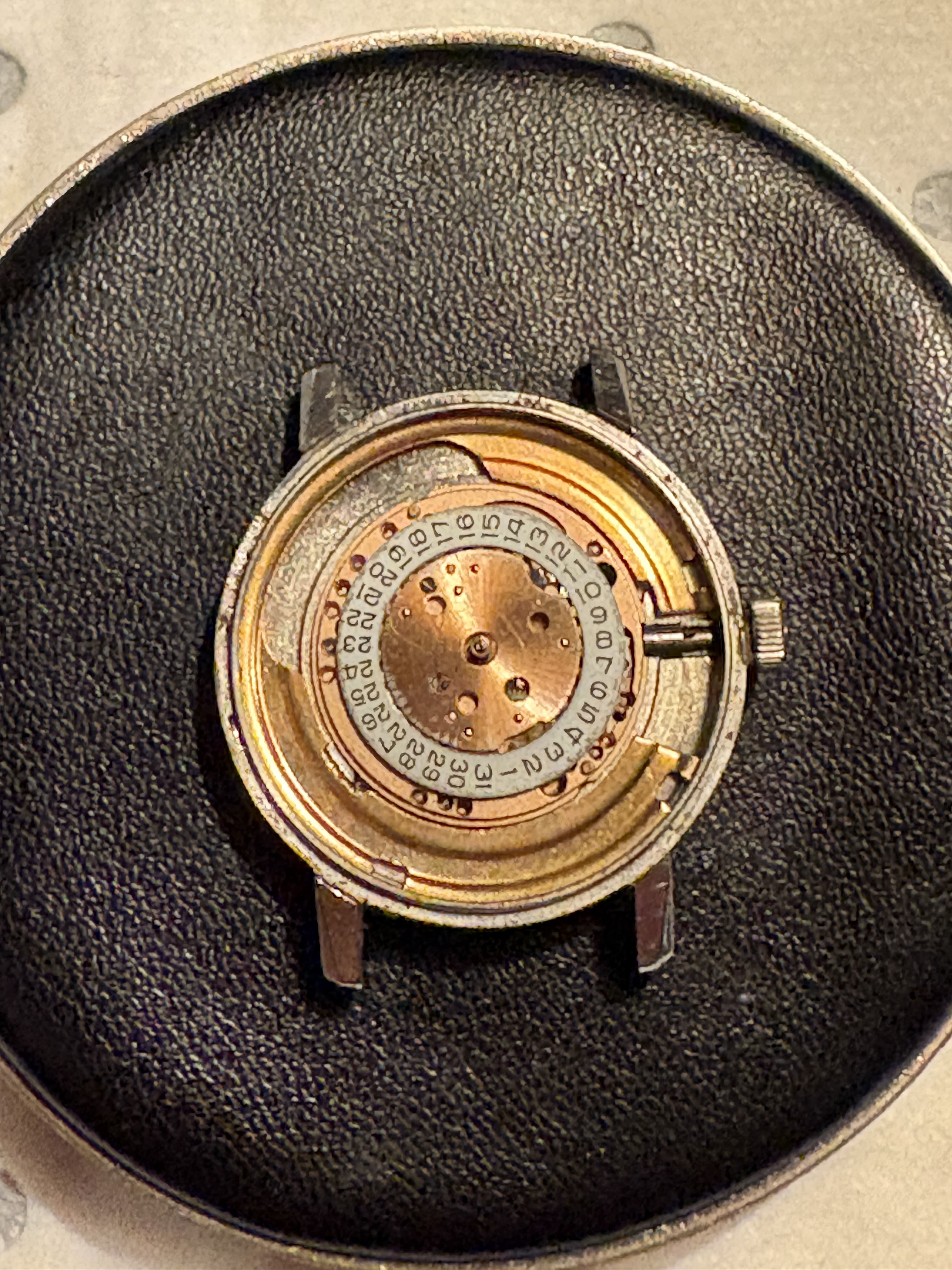

Hoi,
Hoe gaat deze kroon er af?
Ik vermoed dat het een split stem is en dat deze los komt zodra er hard genoeg aan de kroon wordt getrokken maar is dat ook zo?
Of moet het busje waar de stem doorheen schuift eerst opgeschoven moeten worden?
Het gaat hier om een Omega Seamaster deVille dames horloge.
Alvast bedankt.
Ja, gewoon trekken.Beetje kracht Soms kun je bajonet- draaien, bij de Gulfstream Pontiac bijvoorbeeld. Maar deze niet. Als het met de hand niet lukt desnoods met een tangetje…
Bedankt Bas!

Alleen zoals de kroon los komt in het filmpje, zo makkelijk ging dat bij mijn Omega niet maar ik ga het proberen.
Ik kan vooral het gemak waarmee de kroon terug geplaatst wordt in dit filmpje niet rijmen met mijn ervaring.
Goede motivatie om daar wat meer mee te oefenen :sweat_smile:
Klopt beide. In het filmpje gaat hij wel heel soepel los en vast. Maar dat zal waarschijnlijk komen door het vele los en vast maken. Bij elke keer heb je toch slijtage. Vaak worden bij een service beide delen ook vervangen.

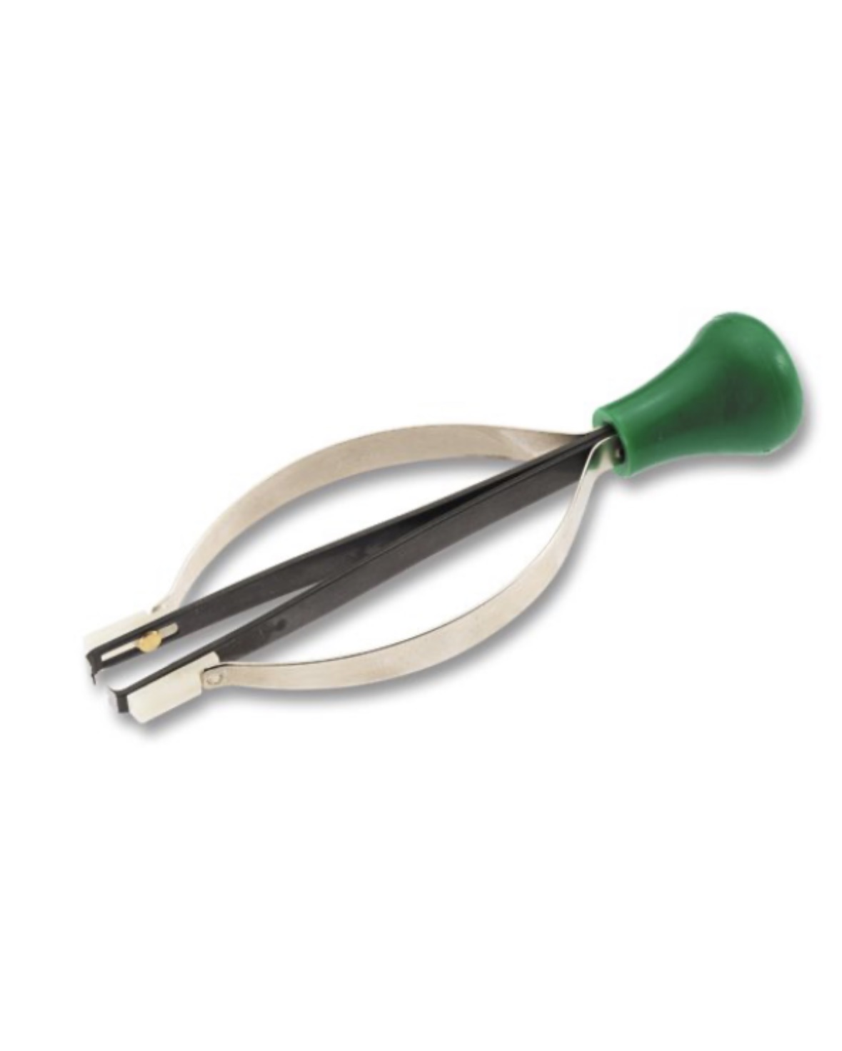

Overigens gebruik ik deze af krijg om ze los te trekken.
