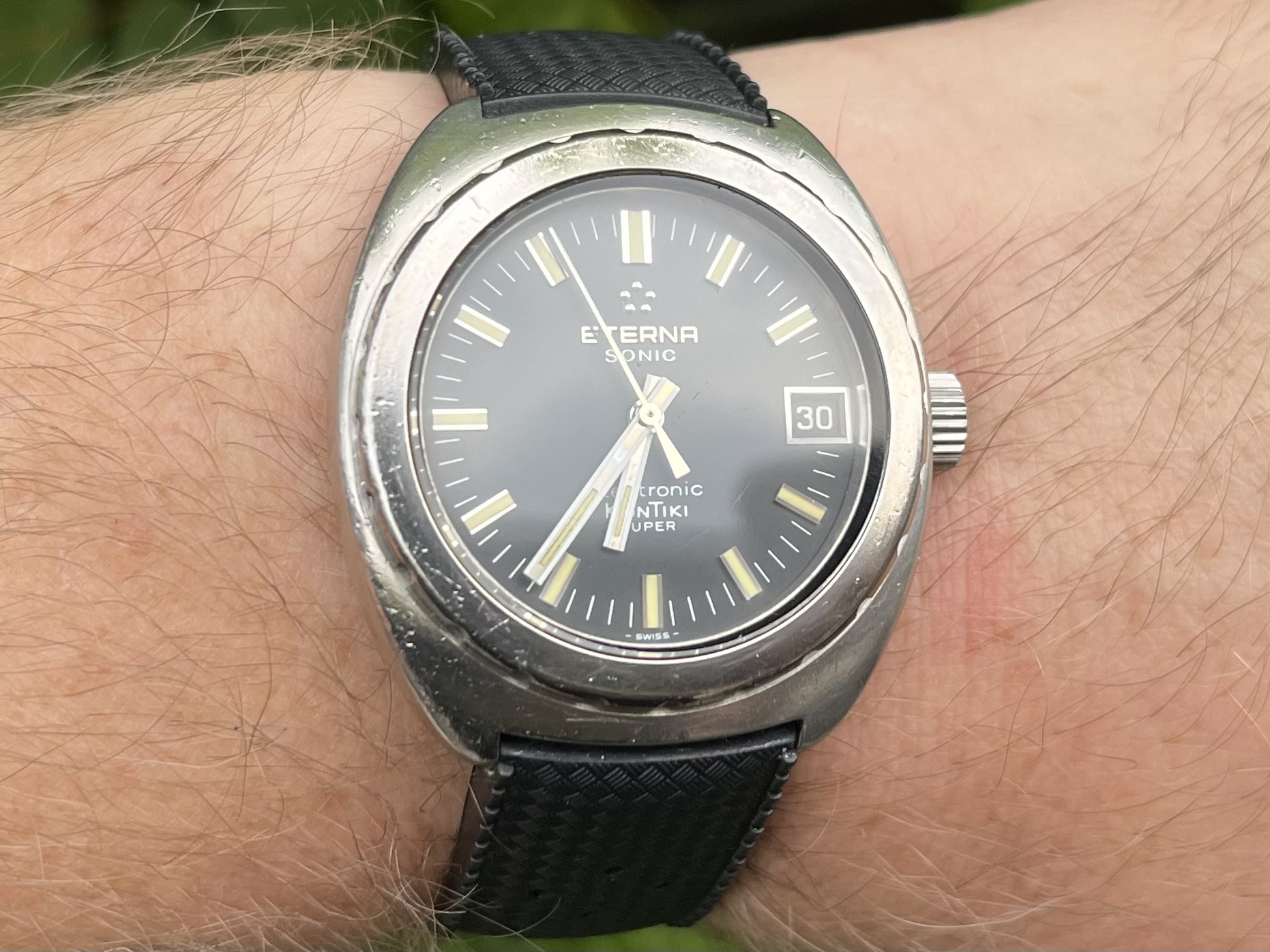

Hello horlogevrienden,
Ik wil graag de binnenkant van het glaasje van mijn Eterna schoonmaken.
Hiervoor moet de kroon/stift eruit maar ik weet niet hoe dat bij dit model moet.
Heeft iemand een idee?
Alvast bedankt voor de reacties.
Groet,
Repko

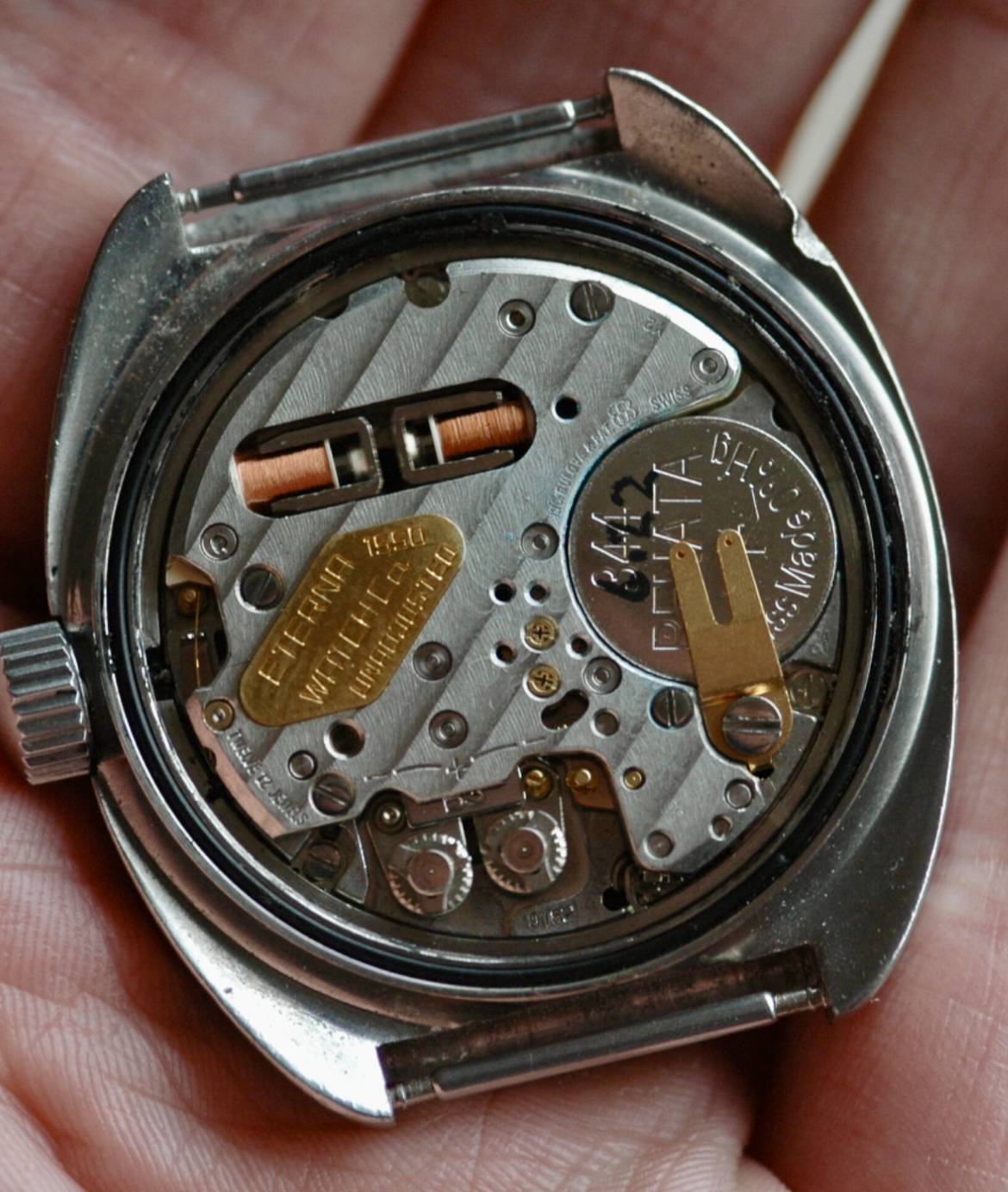

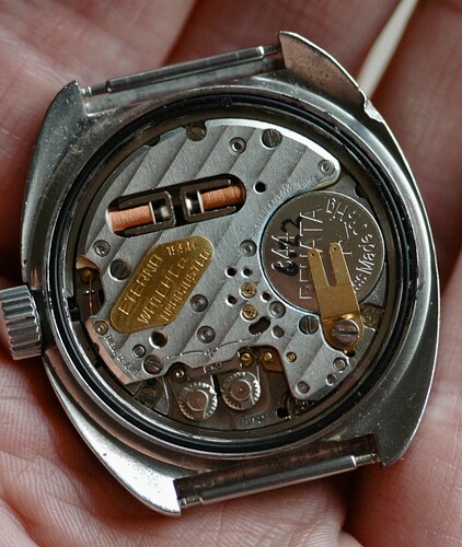

Dat is een ESA 9162 uurwerk
Hier een link naar de handleiding, staat in hoe dat moet:
https://www.google.com/url?sa=t&source=web&rct=j&opi=89978449&url=https://watchmaker.hu/wp-content/uploads/2017/12/ESA%2520Cal.209162%2520Repair%2520Manual.pdf&ved=2ahUKEwjzkpqU5tKBAxXI9LsIHTTsCcwQFnoECBYQAQ&usg=AOvVaw0ADkUXnuJ727a6TRLVrFqz
Schijnbaar moet je eerst de oscillator verwijderen voordat je de stift eruit haalt
Thanx!
Blijkt dat ik dit juli 2020 ook al eens gevraagd had…
En het antwoord toen was:
“Dat goudkleurige knopje boven de “E” van Eterna.”
Maar ik zal die handleiding eens goed doornemen.
Maar pas op dat je niet aan de secondewijzer komt bij een gedemonteerd uurwerk.
Bij handmatig verdraaien / aanduwen van de secondewijzer, met de stemvork moduul erop is een beschadigde pal, contrapal of palrad mogelijk
Idd, voor het “gemak” haal ik eerst de stemvork module er uit. (Drie schroeven) veiliger en gelijk te zien hoe je die steel los krijgt. Beetje pielen met weer terug zetten, dat alles weer in de goede gaatjes zit en de hendel die het uurwerk uit zet weer goed zit. (Als je het ziet is het “simpel”) als ie nog wiebelt (de module, sorry) zit ie niet goed
